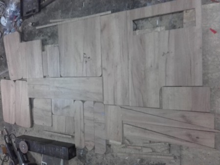

Przez ostatnie dni walka z usuwaniem skutków halnego a kolejne dwa dni kidania sniegu więc w cepce niewiele się wydarzylo. Z doskoku skończyłem elektryke i zrobiłem wszystkie przymiarki carvera. Zostało dokończyć szafkę i poskładać to do kupy. Czekam co wyniknie z tą termopara...Tapicer zlecony więc materace powinny być do końca miesiąca. Pozostaje temat okien. Rolety, żaluzje czy tradycyjnie zaslonki - sam niewiem. To jednak na razie najmniejszy problem. Pierwsze czeka mnie wizyta na wadze...zobaczymy czy nie będzie trzeba jeszcze walczyć z masą. Z tego prawie półtora płyty sporo wylecialo część odpadu została na stolarni a poniżej to co wyszło przy montażu.Awaryjnie mogą polecieć półki z szafy na rzecz wykonywanych z tworzywa i część konstrukcji szafek kuchennych co wizualnie ich nie zmieni.
