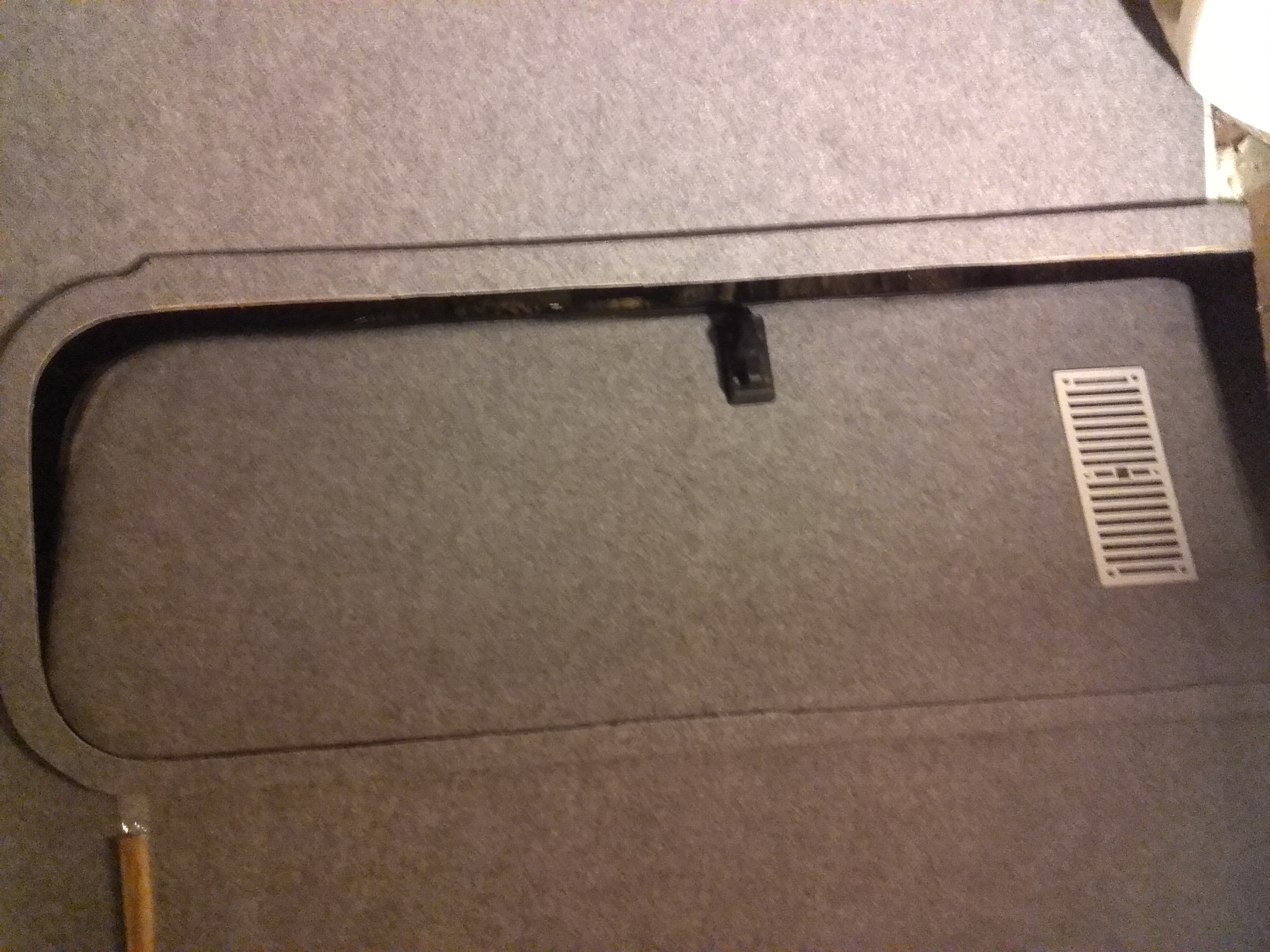

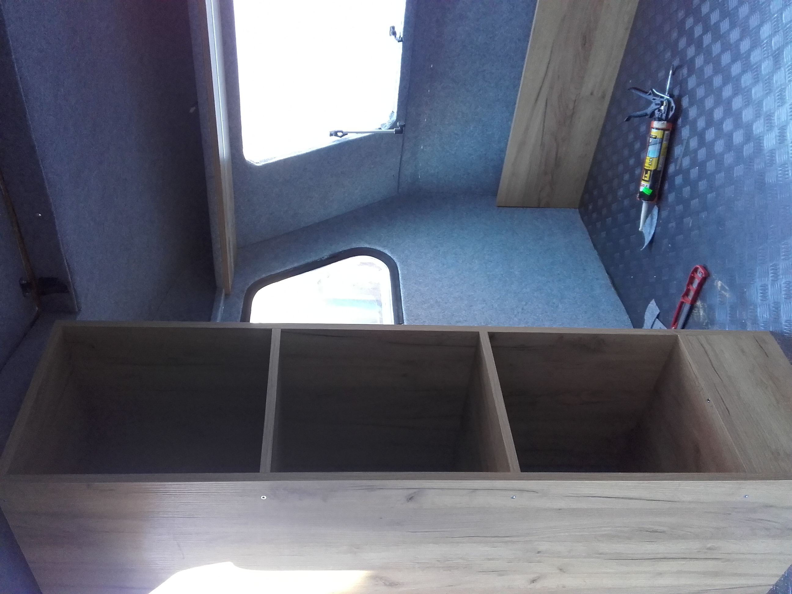

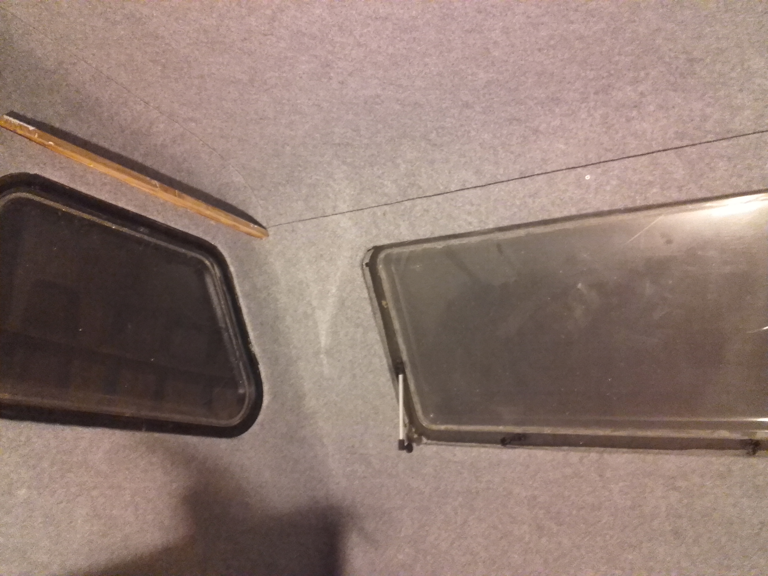

Mały update z dnia dzisiejszego. Zabawa od wczesnego rana. Cepka praktycznie wyklejona. Zostało dokończyć przednią ścianę ale tam brakuje mi jeszcze części instalacji. Płyty przy oknach otwieranych miały być z białego hdf ale trafiły się dwa spody od tapczany z surowej pilsni więc w ramach recyklingu obilem wykładzina i wylądowały w cepce... aha zostało jeszcze wykończenie wokół kołnierze dachu. Jutro dokończyć tę parę detali i znowu uszczuplenie konta czyli zakupy linoleum jakieś kable itd. Wariant ze remont nie przekroczy 4tys. był trochę smieszny bo z kupki sie zmiata...

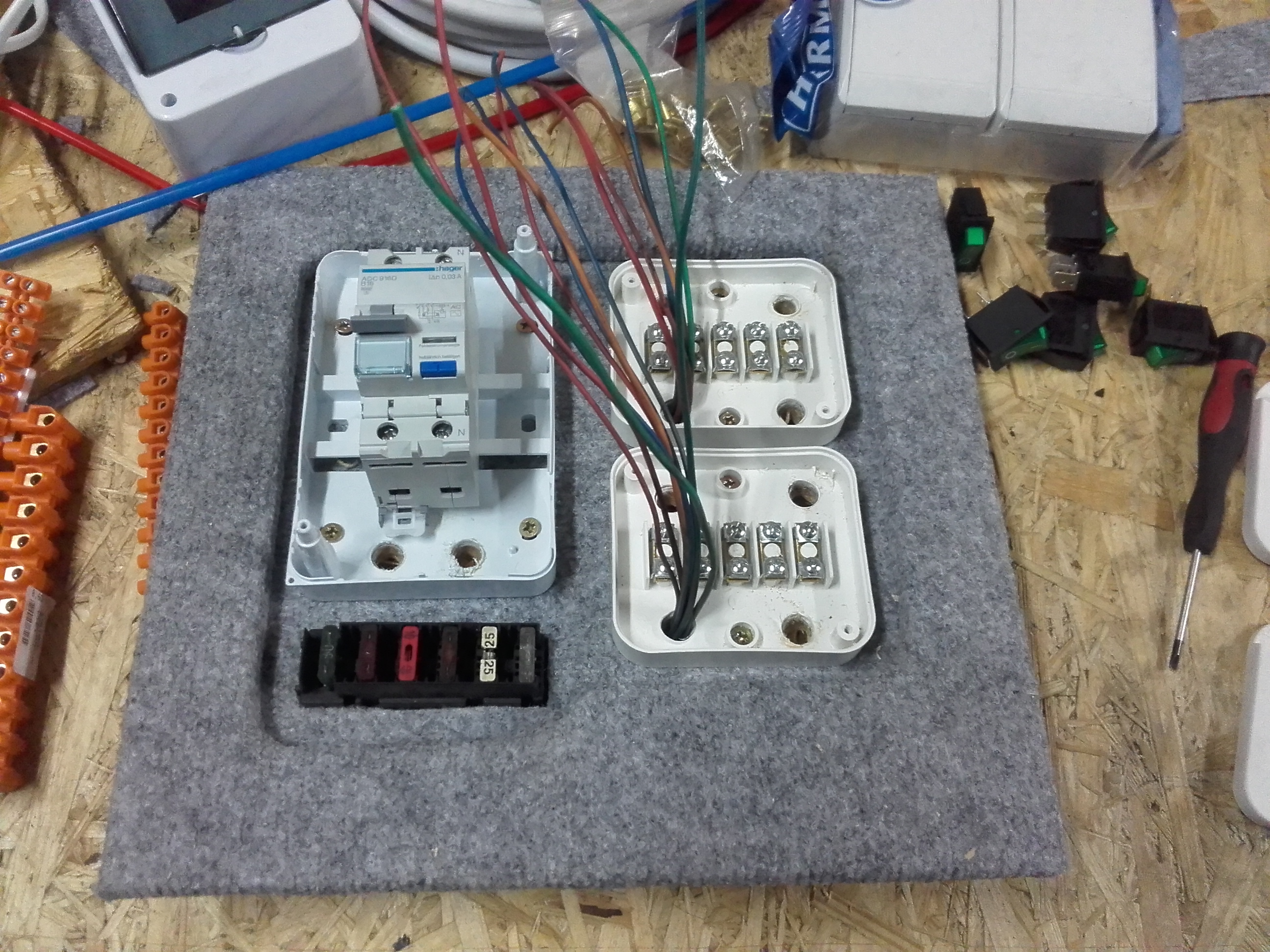

Zapewne chodziło o moją przestała tam 2 miesiące przeszło wrrrr. Ale relatywnie wyszło w ludzkich pieniądzach i z zadawalajacym efektem. Dziś nie miałem zbytnio czasu więc tylko wykonczylem wokół dachu otwieranego i zmodziłem przyszłą skrzynkę/tablice pradowa która wyląduje w szafce kuchennej. Kolejny element do wykonania to miejsce na przełączniki dla odbiorników i voltomierza nad górną półkę.

Teraz walka z masą. Chciałem zrobić część z płyty 18 a część z 10 niestety na wykroju wychodziło za dużo odpadu. Więc w szafkach kuchennych wycinam gdzie się da. Opcja była lekkiej sklejki laminowanej ta samą okleiną ale koszt wyrywał z butów...Jutro jeszcze idzie do poprawki blat i płyta pod blat bo po wycięciu na kurki kuchenki zostaje za mało :(
Panowie takie pytanie apropo listw Led. Czy przy podpietym prostowniku czy doladowywaniu kablami z holownika trzeba jakoś stabilizować napięcie żeby się nie spalily?

Jeśli mowa o zasilaniu led to warto wstawić jakąś stabilizację. Różne są głosy na forum u niektórych świecą latami ale u mnie przy 13.8V paski nie wytrzymały nawet sezonu letniego. Problem w tym że trzeba by zakombinować jakąś "automatykę" na miniaturowym przekaźniczku żeby np. zapinał stabilizator tylko wtedy kiedy zasilanie idzie z prostownika. Bo przy samym akumulatorze i 12V z akumulatora dużo będziesz tracił na jasności jeśli w szeregu pozostanie stabilizator albo diody.

To chyba po prostu nie korzystać z Led przy ładowaniu. Bo wynika z moich obliczeń że przy załączonych wszystkich odbiornikach aku powinien starczac na 10godz.więc przy użytkowaniu ledow po zmroku spokojnie możemy lecieć na samym aku.

Sprawa nie jest skomplikowana i szkoda pozbawiać się światła w chwili kiedy jakimś innym odbiornikiem "zabijesz" akumulator.Nie mówiąc o krótkich dniach. Zamiast przekaźnika możesz wpiąć przełącznik ale wtedy musisz pamiętać o jego włączeniu podczas ładowania.

Pomyślę o przekazniku. Skrzynka 12v jest na tyle rozbudowana że w każdej chwili można będzie coś przerobić.
