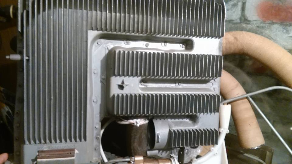

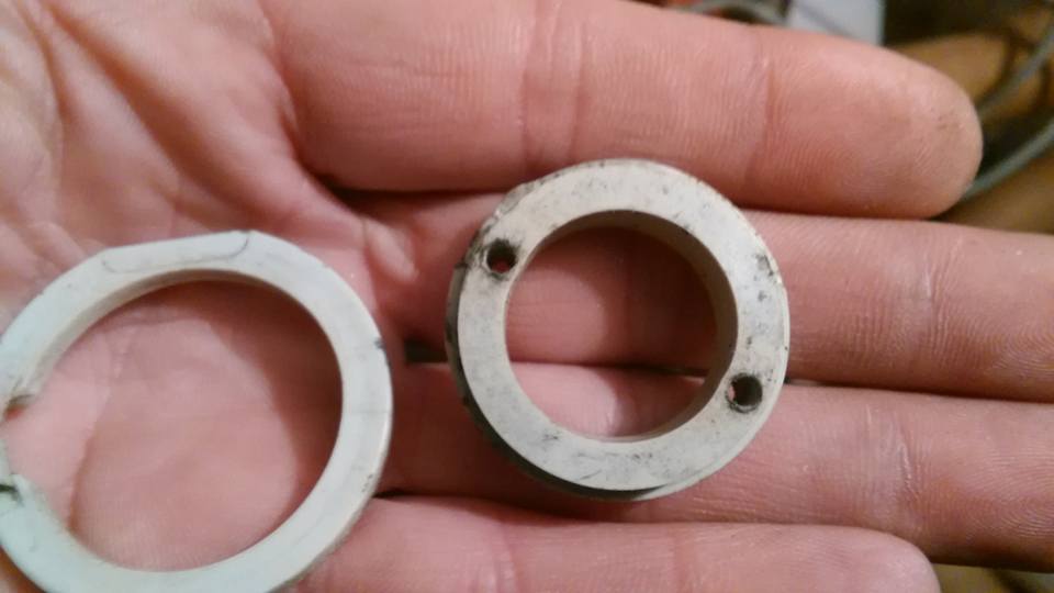

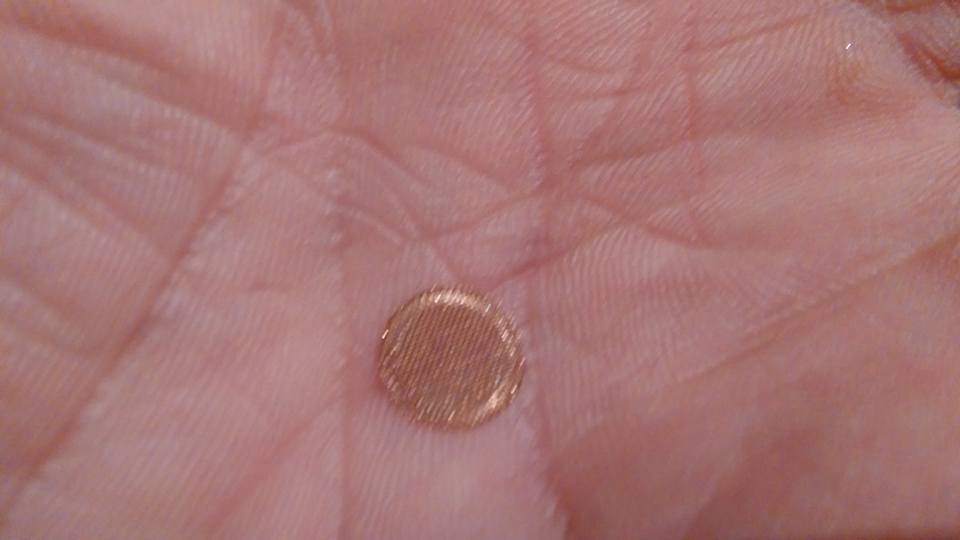

Tu macie kilka fotek , piecyk wyczyszczony , wyregulowany i naprawiony .
Uszkodzone były te dwa elementy i przez to zawór nie zamykał gazu gołym okiem ciężko coś zobaczyć ale pod lupą widać małe rysy .
A to okrągłe sitko w kolorze złota to nic innego jak filtr do gazu powinien być zamontowany zaraz na pierwszym odejściu rurki od piecyka zapobiega przedostaniu się zanieczyszczeń z gazu do zaworu .Łatwiej odkręcić i wyczyścić sitko lub je wymienić niż rozbierać i czyścić zawór.

mariusz724 pisze:Tu macie kilka fotek...
...niezłą masz linię życia :lol:
mariusz724
Re: Śliczna niepraktyczna
Postautor: mariusz724 » wtorek, 5 sty 2016, 21:05
Taką trochę poplątaną :lol:

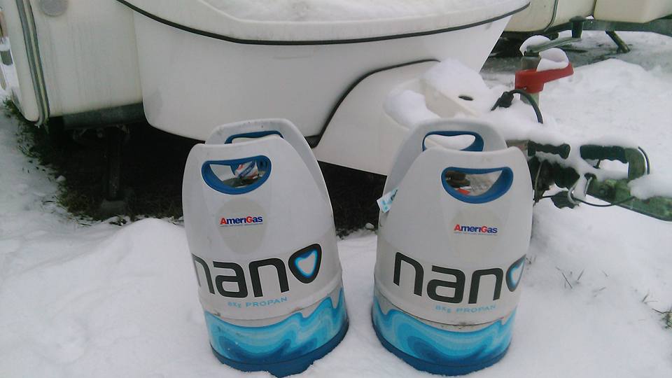

Dziś Dizzy przywiozła butle z Propanem podłączenie bardzo proste nie trzeba przykręcać reduktora i waga super lekka .
Niestety w kuferku się nie mieści ...ale zrobimy przeróbkę lub demolkę i będzie Ok.

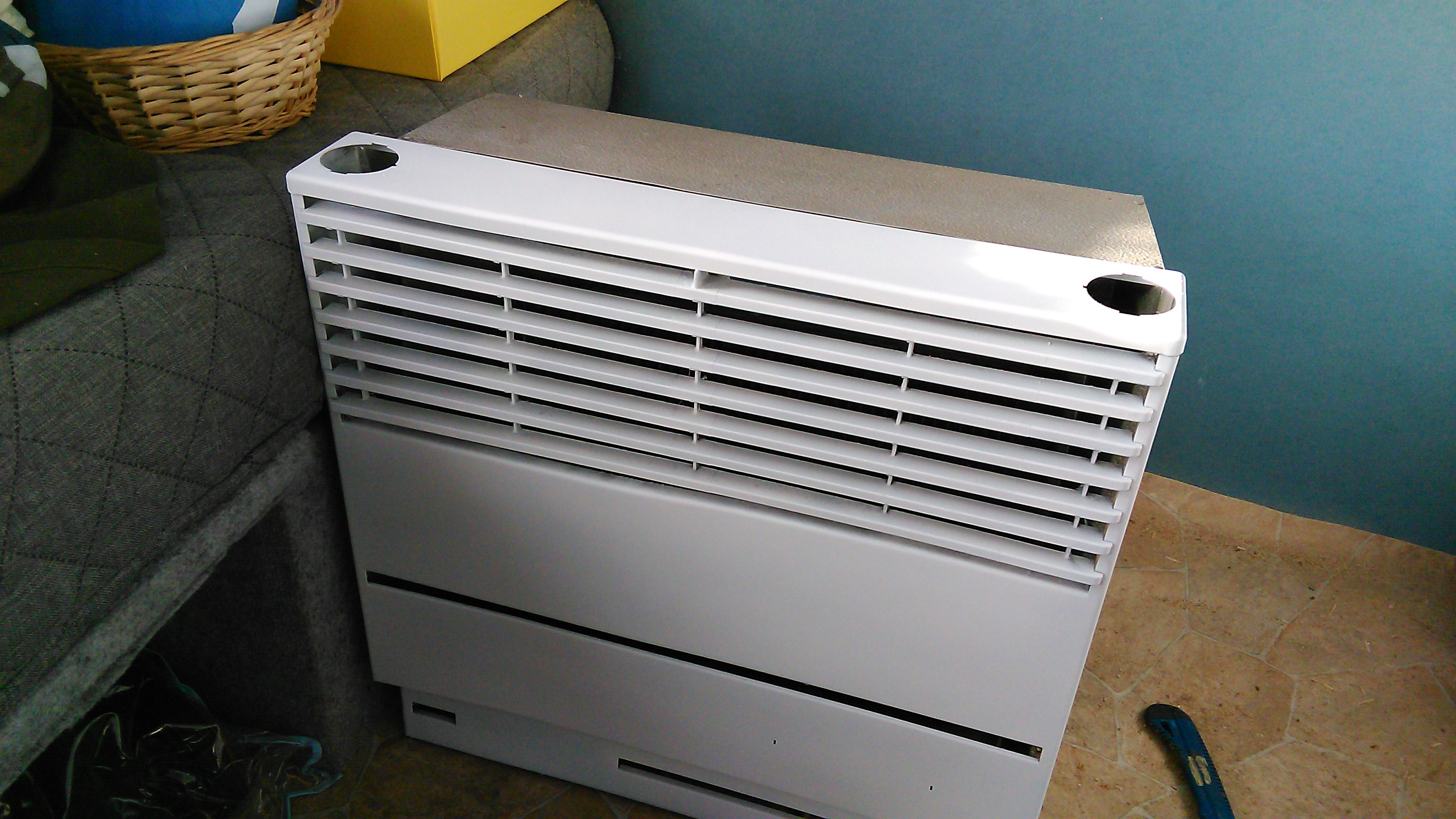

Tak to wygląda po przymiarce.
Posty: 5972
Postautor: kooba » niedziela, 24 sty 2016, 10:23
Może jakieś bardziej ogólne zdjęcie zapodaj. Na tym widać tylko, że truma ma ładnie pomalowaną obudowę.

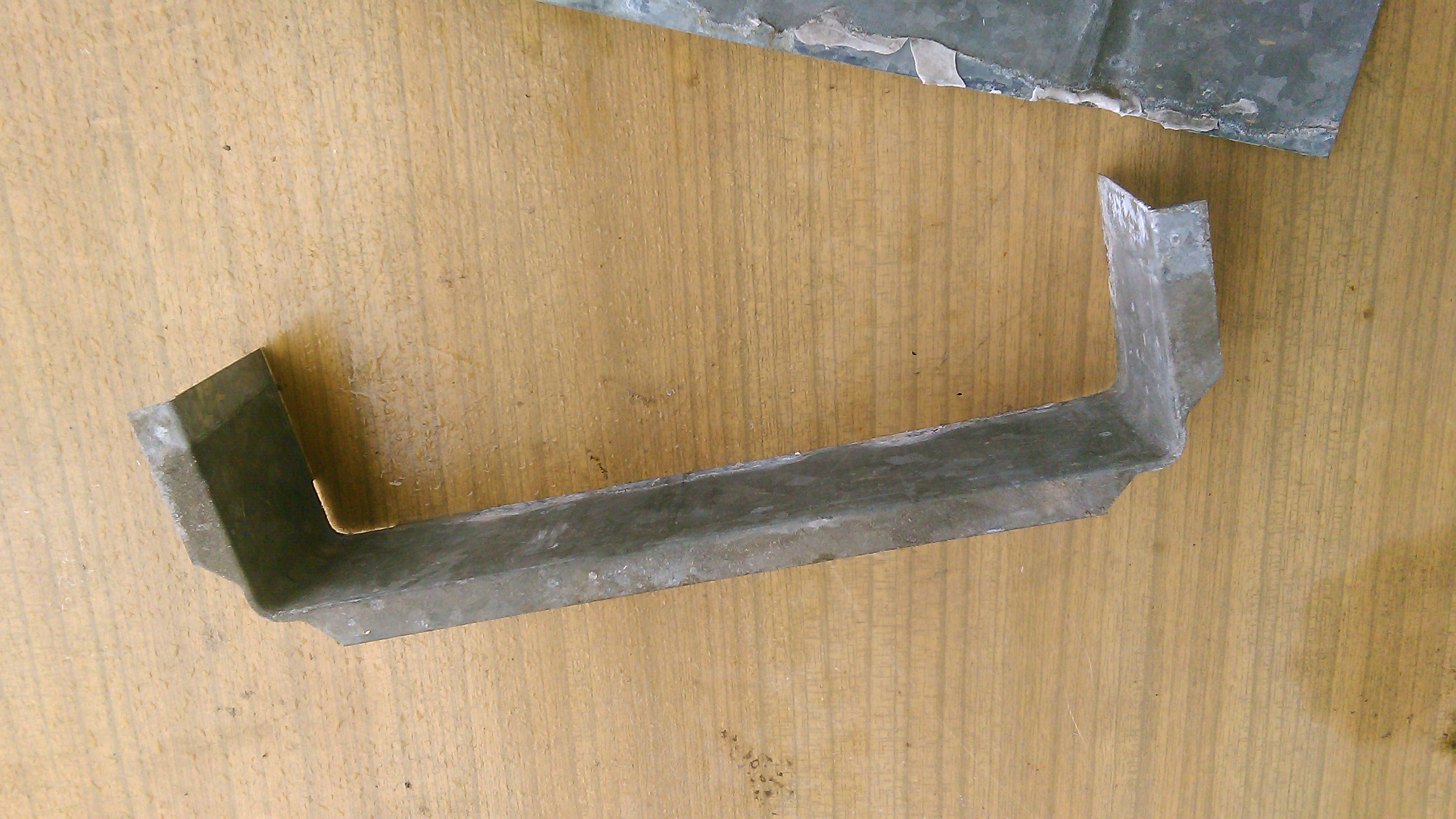

Postautor: mariusz724 » niedziela, 24 sty 2016, 12:14
Zrobiłem zdjęcia blach które idą w podłogę ,może komuś to pomoże gdyby musiał dorobić , te są od Trumy SL 3002
