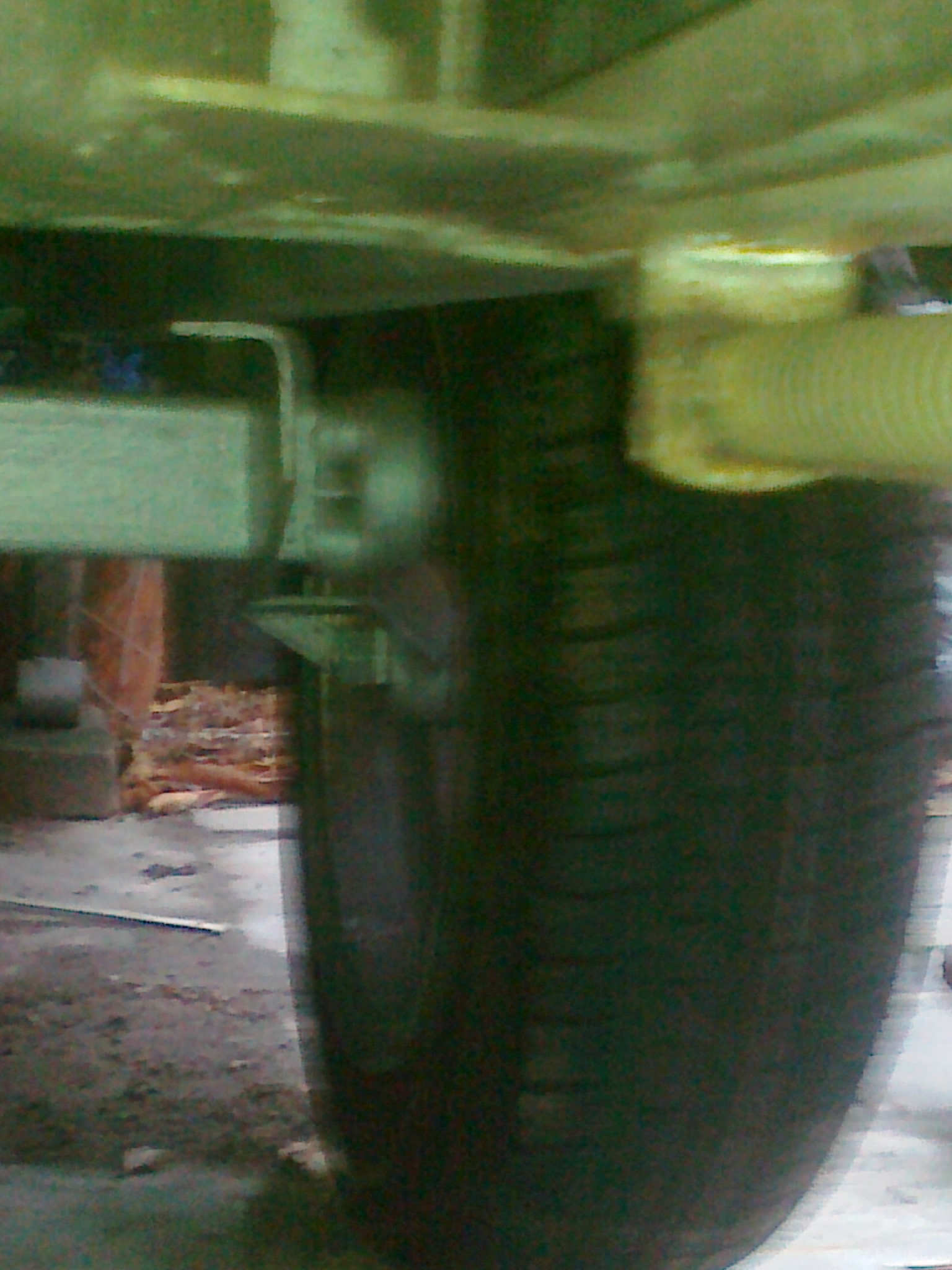

Re: Opony - rozmiar i typ
Szukaj takich jak na zdjęciu. Felga Polonez, ET-29,opona 165/70/13.
