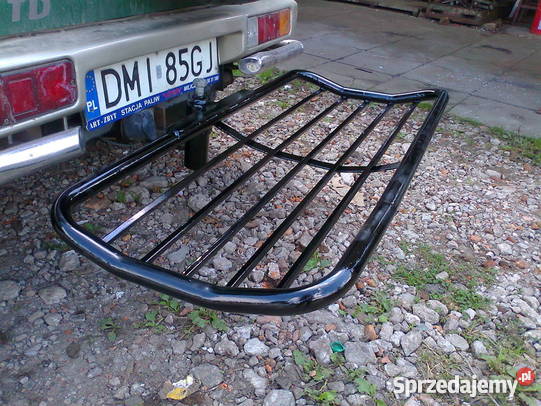

Czy jazda z takim koszem po normalnych drogach jest w Polsce dozwolona? Może ktoś zna się na tym?
( u nas są to kosze dla myśliwych, przynajmniej takie znalazłam do kupienia)

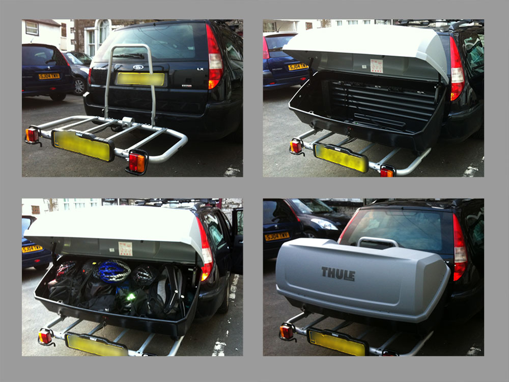

Thule ma coś takiego w ofercie, jak rowery można przewozić na haku to dlaczego nie platformy.
Kwestia homologacji i dopuszczenia wyrobu.
thule-easybase
thule-easybase

grzesiek0 pisze:Thule ma coś takiego w ofercie, jak rowery można przewozić na haku to dlaczego nie platformy.
thule-easybase
Super jest ten bagażnik ale piekielnie drogi.
Druga sprawa to co wspomniał Grzesiek o homologacji, te myśliwskie to pewnie samoróbki i takiej nie posiadają.

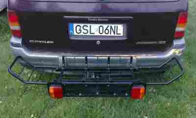

Wrócę jeszcze na chwilę do pytania głównego w tym wątku.
To zależy tak na prawdę od budowy auta.
W Polsce jazda z ładunkiem wystającym z tyłu poza obrys auta jest jak najbardziej dozwolona. Musimy tylko oznaczyć ładunek czerwonym kolorem lub przedłużyć światła. Pozostaje jednak kwestia tablicy rejestracyjnej i tu zaczynają się schody. Kwestię zasłoniętej tablicy przez rowery wyjaśniałem już w tym poście , ale w przypadku kosza na hak jest trochę inaczej. Jeżeli masz tablicę na aucie mocowaną w miarę wysoko, a ładunek na koszu nie będzie zbyt wysoki i nie zasłoni tablicy to możesz spokojnie z czymś takim podróżować i nic ci nie grozi.
