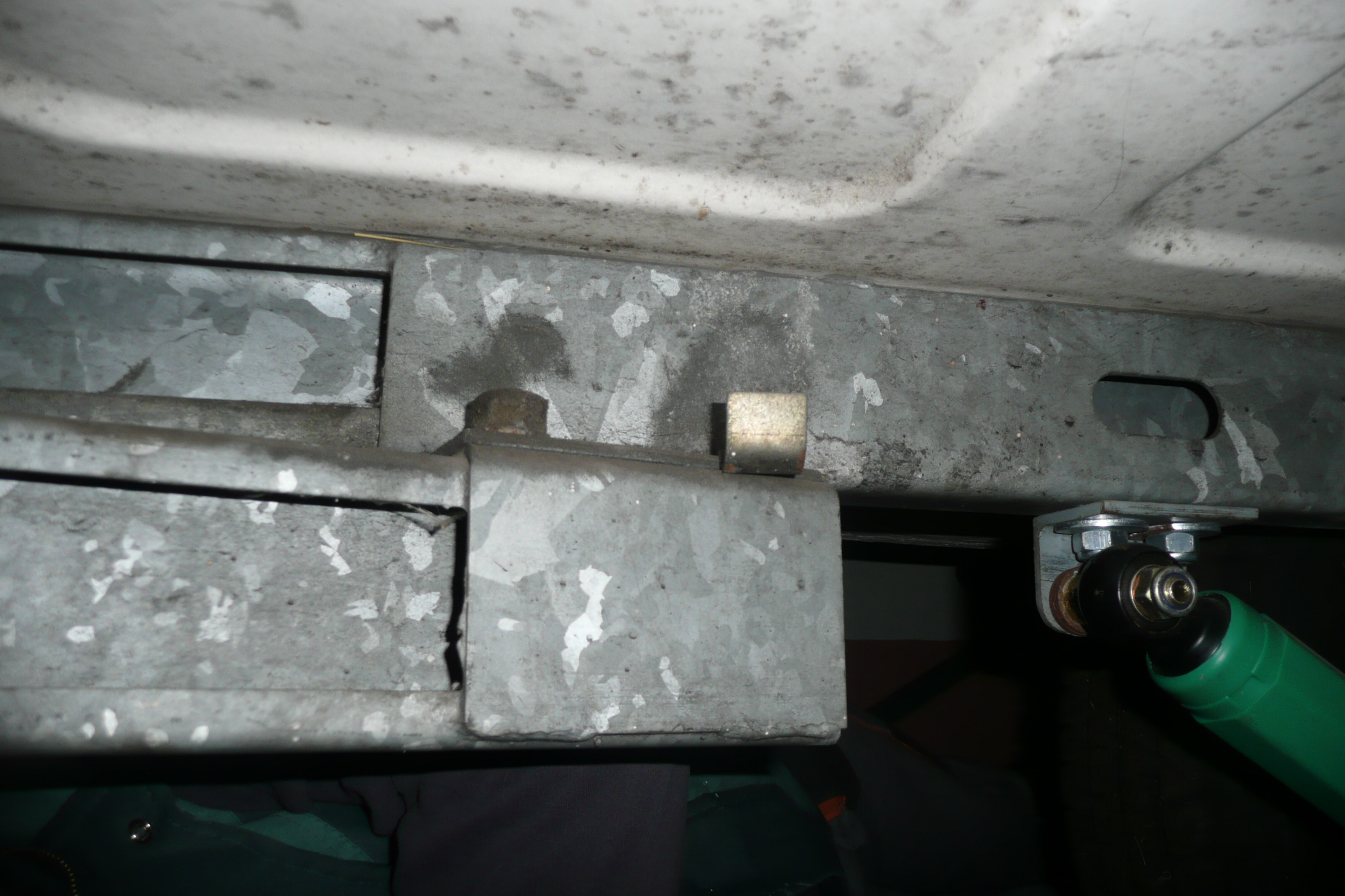

Jeden porządny :-) . Ale powiem szczerze że te fotki tylko zaciemniły mi w głowie .Bo wydawało mi sie że te śruby są długie i idą " na przestrzał " Na tej pierwszej fotce wygląda jakby ten dyszel był przyspawany do tej blachy ????!!!! To jest spaw czy jakas farba ? Nie sprawi Ci kłopotu jak byś to jakoś schematycznie narysował ? Mam w reku dyszel osobno i blachy osobno . Musze jakos przyspawac te blachy do ramy i jakoś do nich przykręcić dyszel . Rozumiem że ta mała blaszka na fot. 2 to jest zabezpieczenie przed odkręceniem się śrub ?

Generalnie wygląda jakby blacha była przyspawana i do dyszla i do ramy, a dodatkowo przykręcona. Jakim cudem masz to osobno? :)

No wlaśnie wydaje mi się że na tej fotce to nie spaw tylko farba ....

Postautor: reflexes » czwartek, 26 lis 2015, 10:04
Mówisz o tym miejscu? Na moje to jest spaw i to położony przed ocynkiem.

Postautor: Mr.Makarena » czwartek, 26 lis 2015, 11:37
No wlasnie chodzi mi o to ze moim zdaniem jest to farba .

Postautor: reflexes » czwartek, 26 lis 2015, 12:03
Zróbmy ankietę :lol: . Ja głosuję na spaw!

Postautor: Mr.Makarena » czwartek, 26 lis 2015, 12:05
Sorki , po powiększeniu fotki to faktycznie wygląda na spaw ..No to teraz kompletnie juz nic nie rozumiem ...

mariusz724 pisze:Może to wam trochę pomoże w podjęciu decyzji .
Z tego wynika, że dyszel jest przykręcany (co jest logiczne), a na wcześniejszej fotce widać ewidentnie spaw.

Myślę, że te spawy są od tego elementu, który za pewne jest przyspawany od jednej i drugiej strony, a na fotce z tego kąta widać jakby dyszel był przyspawany do ramy.
