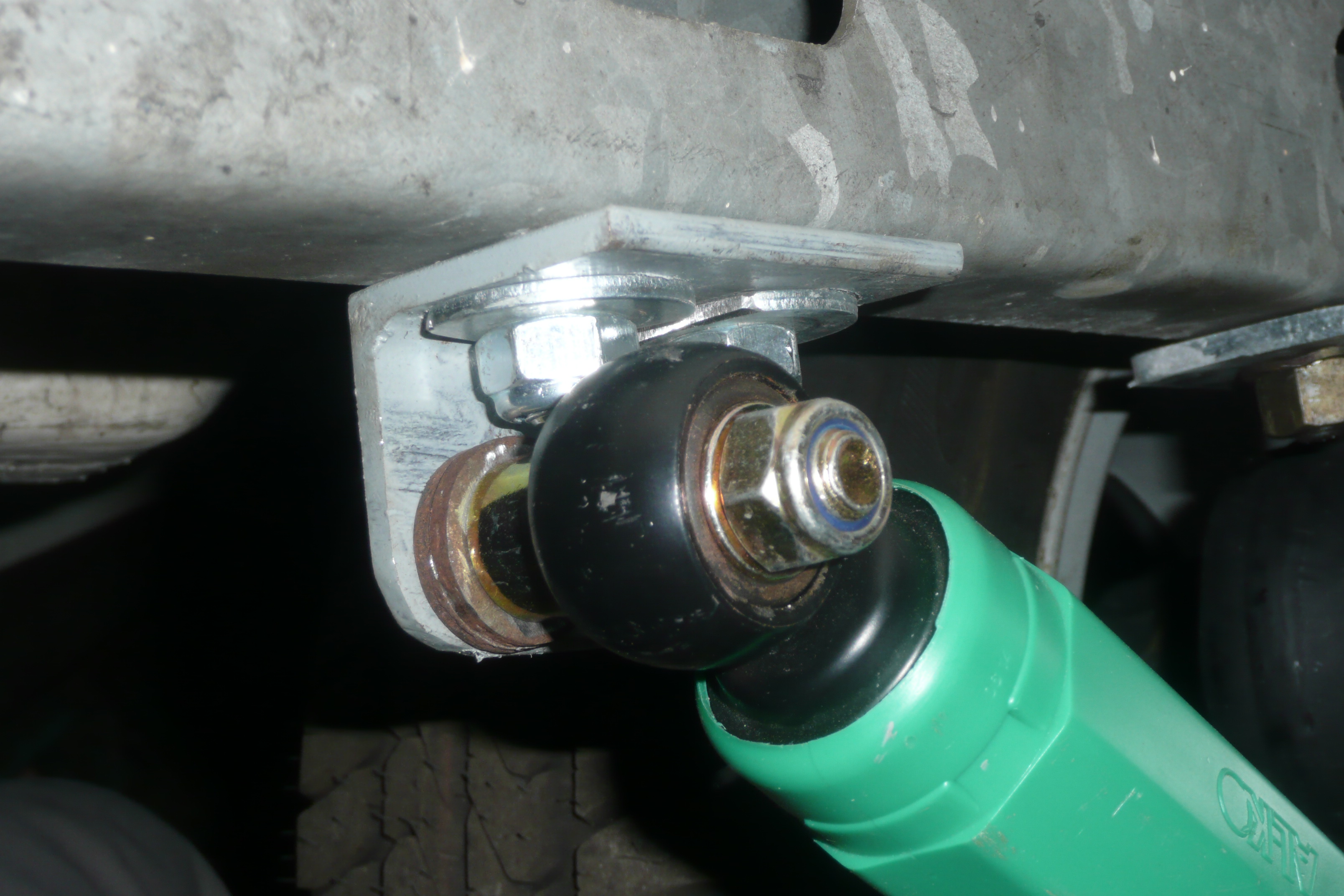

Pytanie premium, masz może zdjęcie mocowania amortyzatora do ramy?
Trzeba coś ciąć, wiercić, czy jest jakiś gotowy uchwyt do przykręcenia?

Shadow69 pisze:Pytanie premium, masz może zdjęcie mocowania amortyzatora do ramy?
Nie trzeba nic ciąć w ramie są otwory do których przymocowałem kątowniki a do nich amorki zdjęcia dodam o północy

Postautor: jacek » środa, 29 lip 2015, 23:27
drugie foto

Re: Drobne Naprawy N126N Jacek
Postautor: Shadow69 » czwartek, 30 lip 2015, 09:50
No proszę, czyli jednak bezinwazyjnie :mrgreen:
A nie przekasza tych kątowników podczas pracy amortyzatorów?
No ale jeśli są otwory w ramie, to zawsze można zastosować ceownik, tak dla "lepszego spania" :)
Ogólnie dzięki za fatygę :wink:
