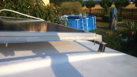

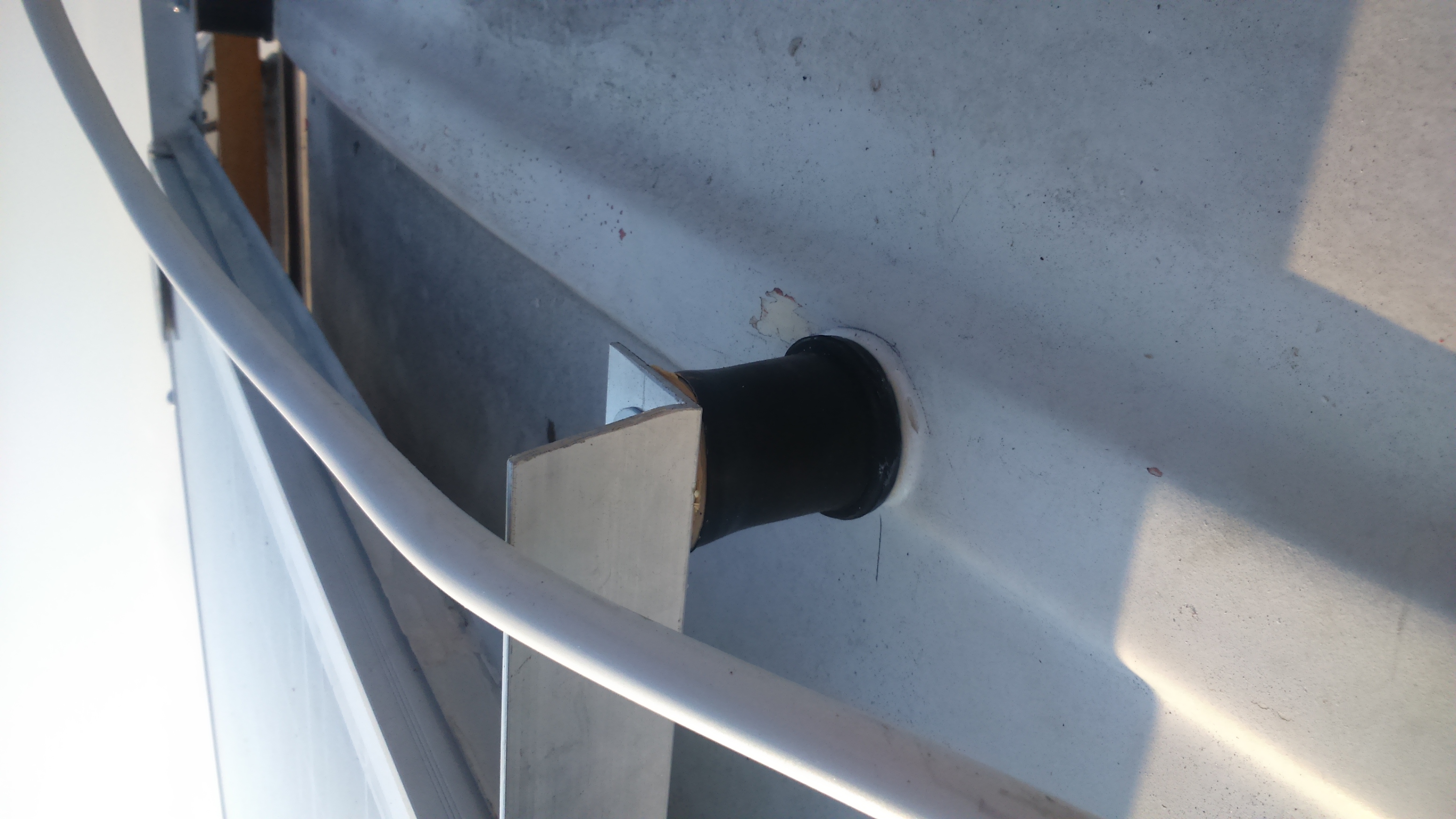

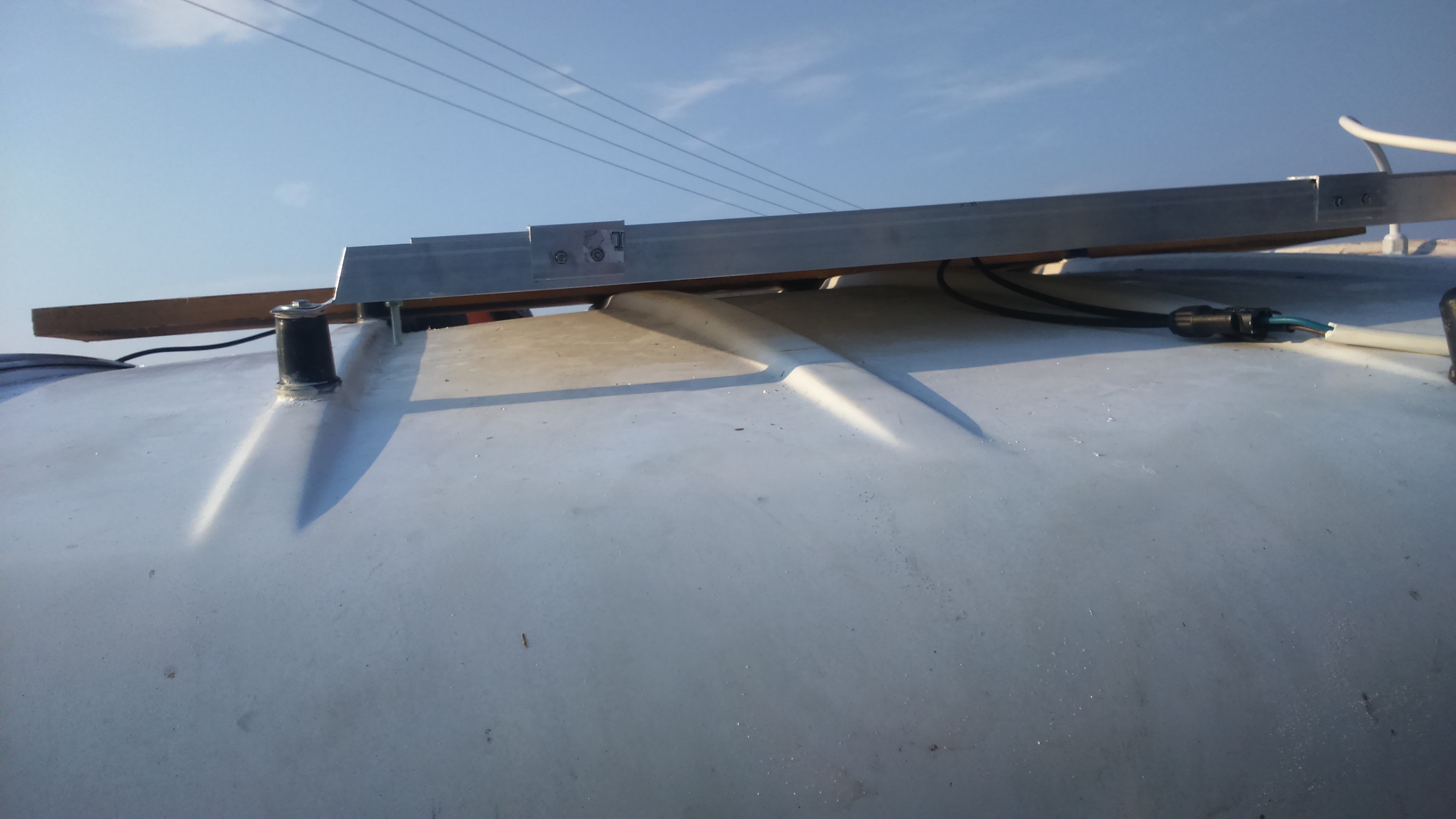

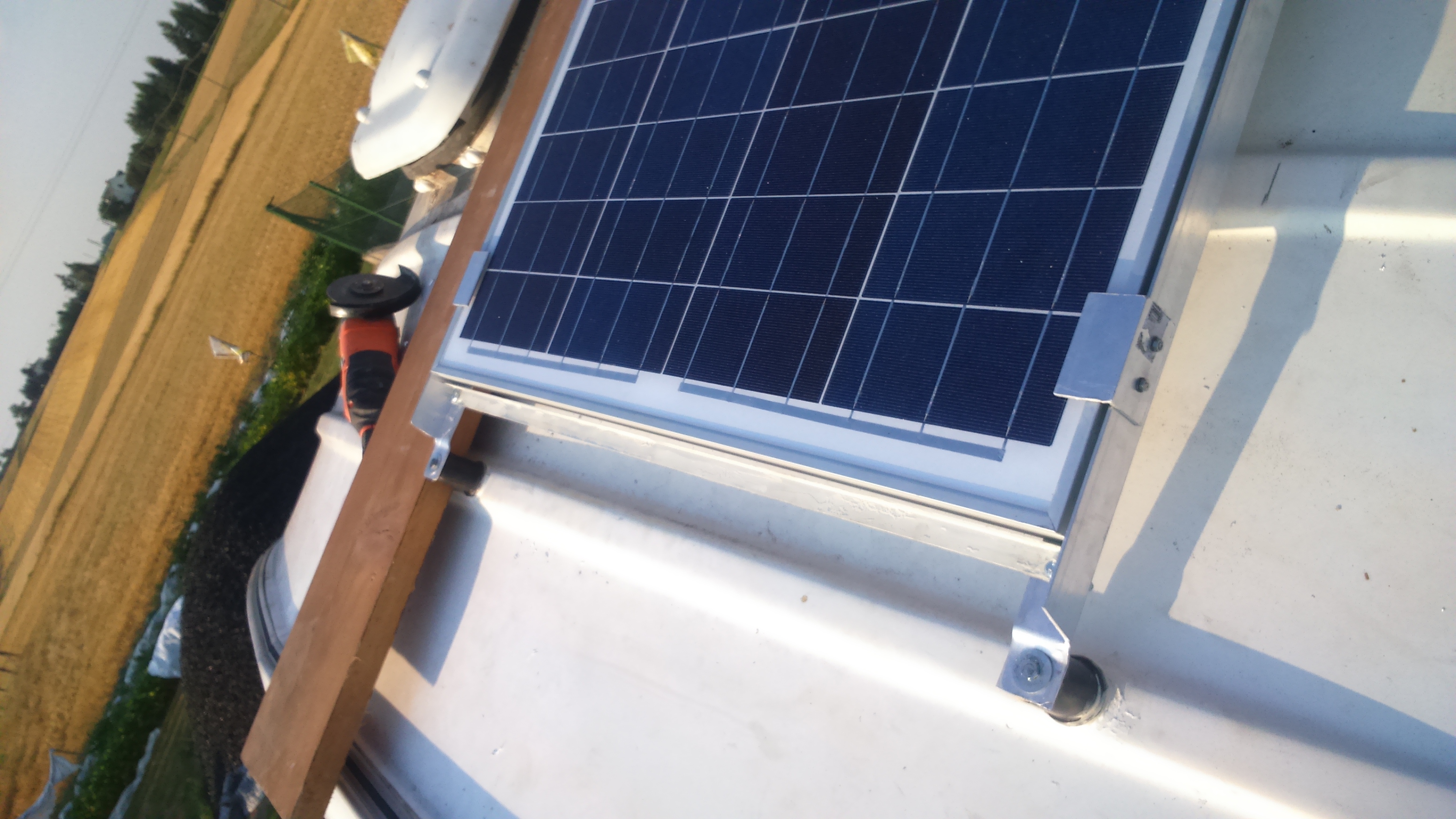

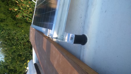

Stelaż zamontowaliśmy z przodu. Przewierciliśmy dziury we wręgach. Do wręg weszły kotwy. Gumowe stopki dały dystans około 5 cm od dachu, a przy okazji zapewniły jakąś tam amortyzacje. Z jednej strony stelaża jest blokada żeby panel się nie wysunął. Z drugiej strony blokowany jest śrubami. Taka konstrukcja pozwala na wyciągnięcie panela i zastosowanie przedłużacza. Przy okazji porobię jakieś fotki tego wynalazku.

Kilka fotek z gotowego montażu:

Bardzo fajny patent z tymi gumowymi stopkami, ale z drugiej strony czy nie obawiasz się, że panel będzie "podrywany" w czasie jazdy?

Pewnie będzie podrywać, a że powierzchnia montażu dość znikoma to ja bym uważnie obserwował przez kilka wyjazdów czy laminat nie zaczyna pękać. Można było pod te kotwy od środka dać jakieś podkładki z blachy wyprofilowanej na kształt wgłębień w dachu żeby naprężenie rozłożyły się na większą przestrzeń.

Póki co montaż się sprawdza. Raczej nic nie podwiewa, nie zauważyłem żadnych problemów związanych z solarem.
Staliśmy ciągle w cieniu,energii wystarczyło więc jestem zadowolony
