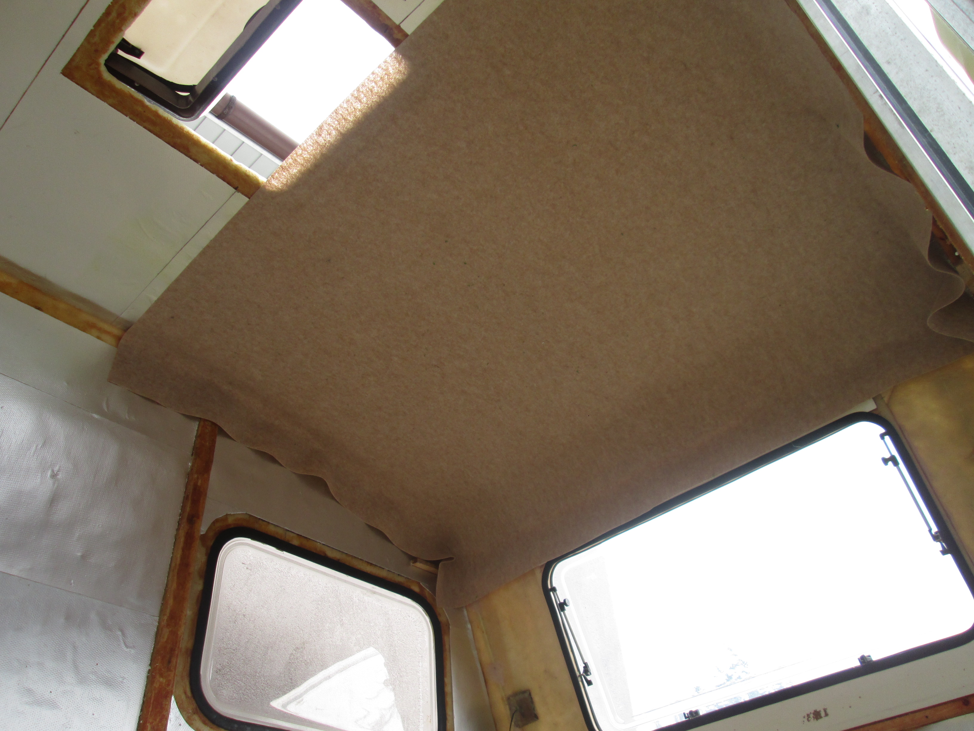

Plany są takie.
W sobotę 25 07 2015 balety, Spóznone 2 urodziny mojego syna Bartusia z dnia 09 07 215
Z braku wykładziny remontowej w castoramie czekam za dostawa nowej całej beli by całość tapicerki zrobić z 1 beli
Klej po przeprowadzonych doświadczeniach będę nakładał chyba wałkiem co by szybko sufit i wykładzinę przesmarować Bonatermem A Plus.
Myślę ze będzie szybciej nakładać i nie będzie przecieków na prawej stronie wykładziny . Wałek dozuje umiarkowanie farbę wiec z klejem powinno być podobnie . Najlepszy był by natrysk ale tego nie mam więc wałek chyba oki będzie tak sadze .
Myślę ze w przyszłym tygodniu załatwię sprawę sufitu .
Chce wyklejać sufit z 1 kawałka około 2 m na 3 m .
Spore wyzwanie hihihihi

A wałkiem nie będzie chlapac po całej przyczepie ?

W mojej ence mam na suficie płytę (nie trafiony pomysł) myślę że powinieneś poprowadzić linię wzdłuż przyczepy po krawędzi okna dachowego od strony kuchni
i wg niej rozpocząć klejenie ponieważ dach nie jest płaski to myślę że nad szafą ubraniową potrzebne cięcie poprzeczne , aby wykładzina się ułożyła na kszywiznie dachu , ja składałem płytę z dwóch części i gimnastykowałem się z kształtem łuku poprzecznego i wzdłużnego

byry007 pisze:A wałkiem nie będzie chlapac po całej przyczepie ?
Wysłane z mojego SM-G900F przy użyciu Tapatalka
Z tego co wiem jak malowałem walkiem ściany mniej kapie jak z pędzla a gęstość kleju podobna do farby . więc zakładam ze pomysł trafiony .

Poszło
Sufit klejony w 2 częściach kolega NIL przypomniał mi o łukach na dachu poprzecznym i wzdłużnym ,
Nie był przydatne podpory co zrobiłem wystarczy sam bonaterm by wykładzina sam zawisła na suficie.
Wałek spisał się bardzo dobrze trafna decyzja
W casto maja wykładzinie o szerokości 4m kupiłem 2,1m z tego pokryje cały sufit i część pod przednim oknem

Ładnie prawie nie widać gdzie łączenie gdyby nie dłuższy kawałek materiału na miejscu szafy , dawaj zdjęcie reszty materiału jak zrobiłeś będę miał łatwiej jak pooglądam u Ciebie . Czyli wałkiem nakladales klej na dachu ?
