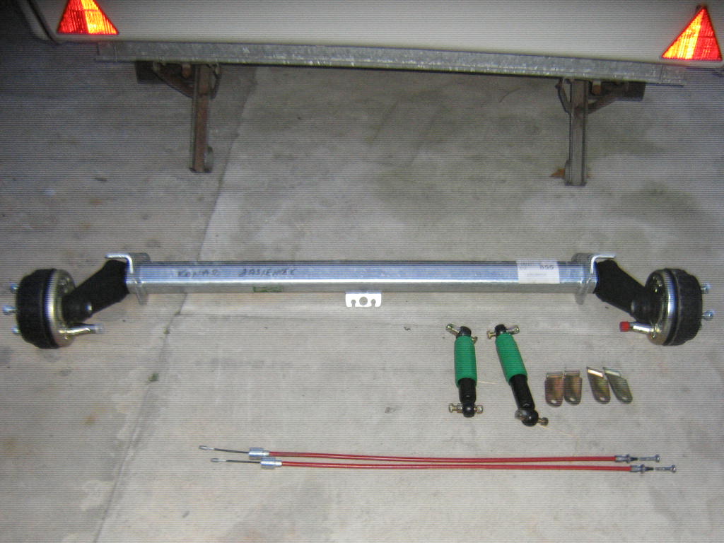

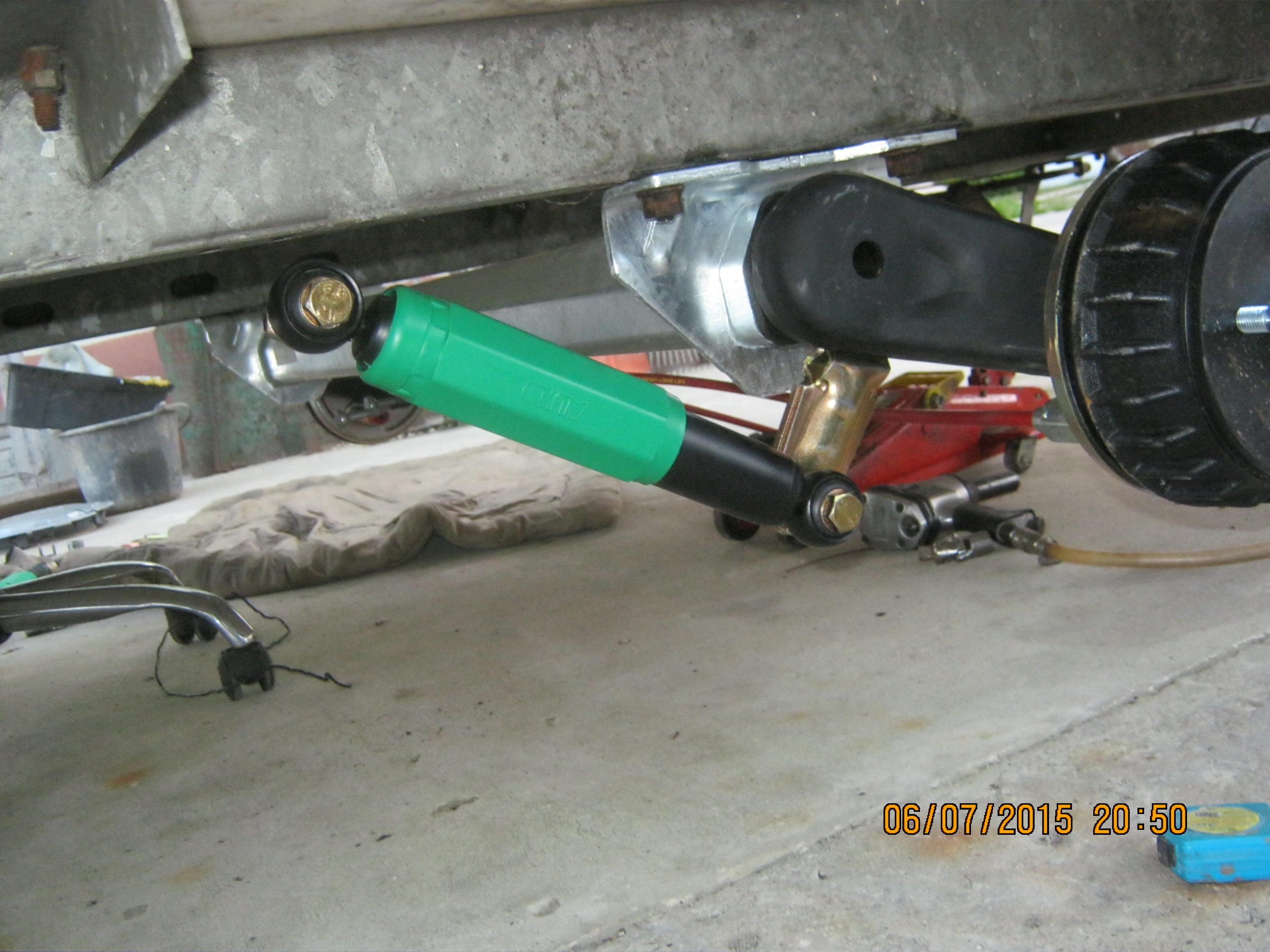

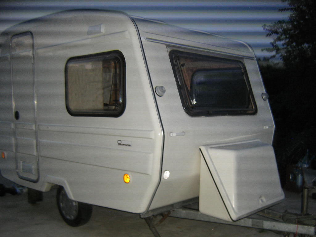

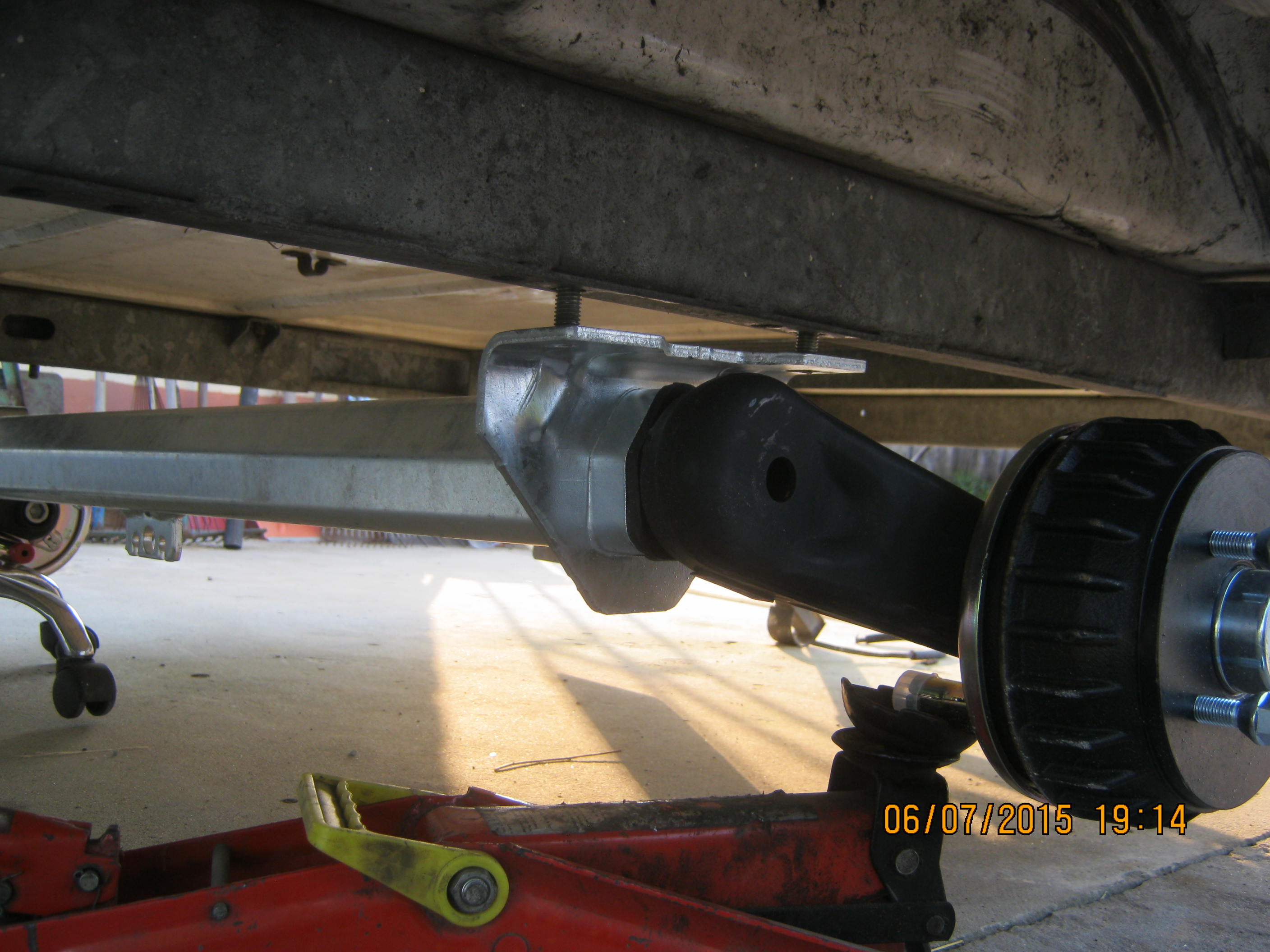

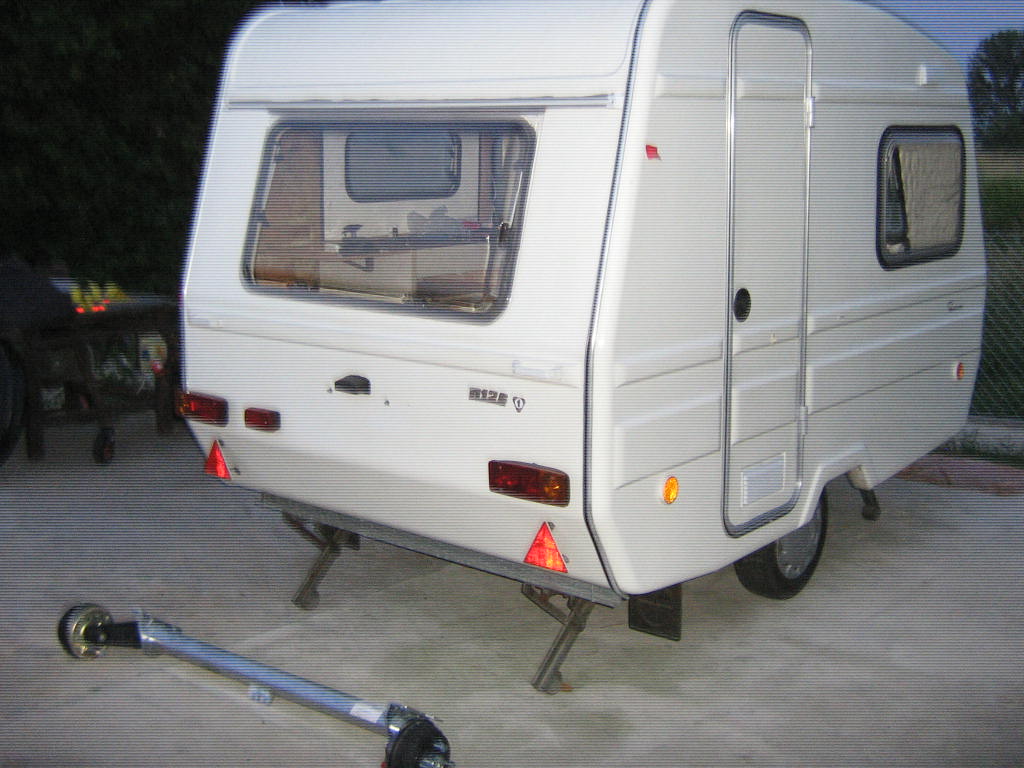

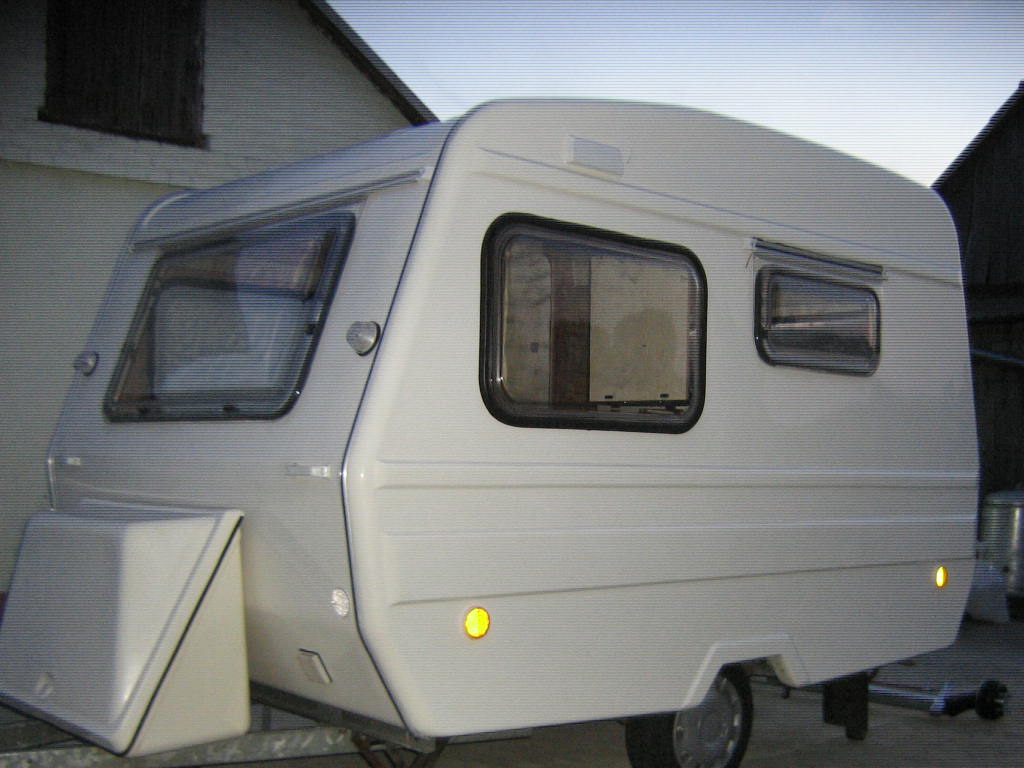

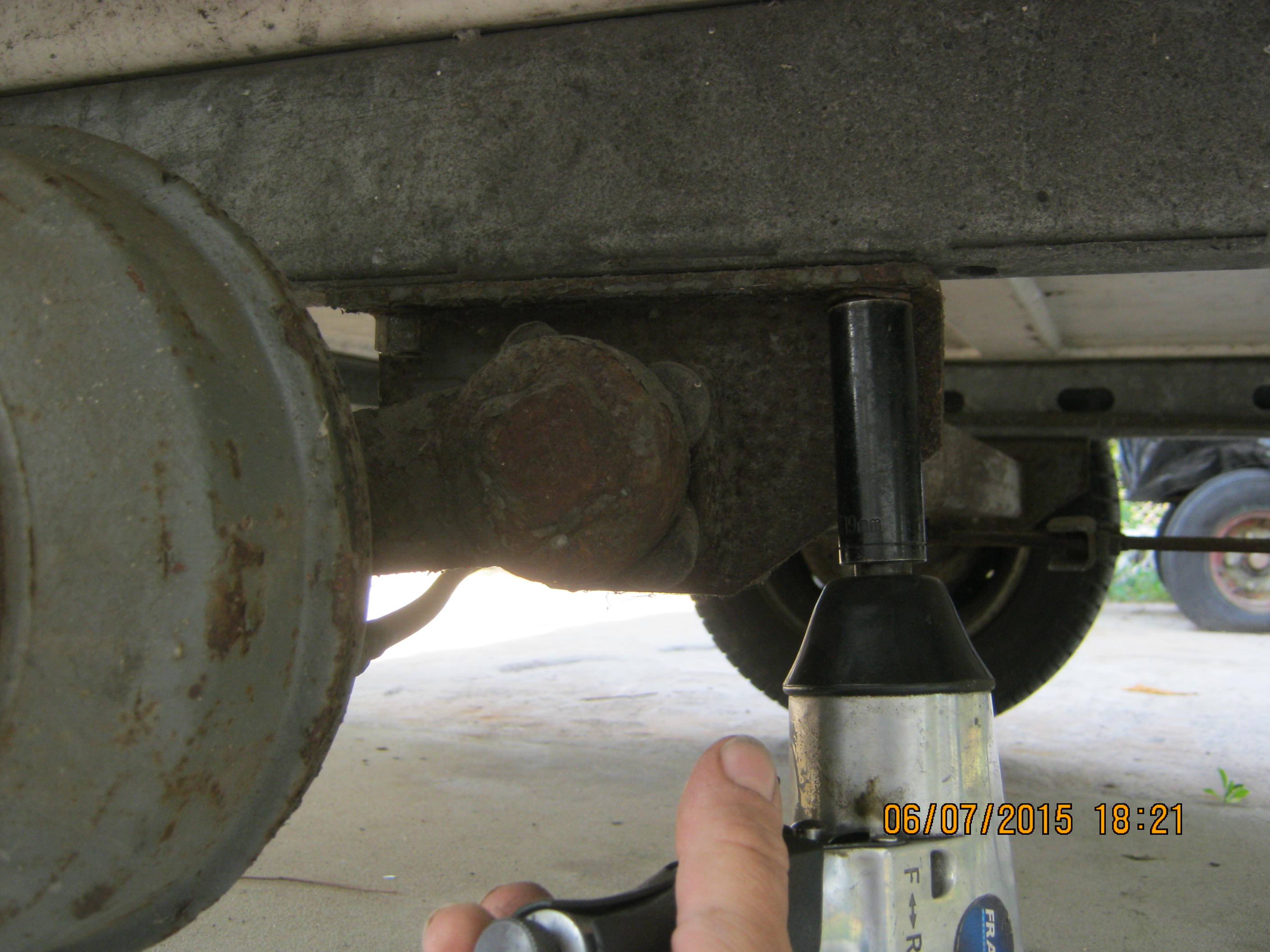

W wątku powitalnym napisałem że rozebrałem moją lalkę i dlatego nie mogłem z nią przyjechać na zlot do Sielpi a tu kleję parę fotek.
to moja laleczka
moja nowa ośka
odkręcamy oś
wjeżdżamy z nową
przykręcamy
i jeszcze kilka drobiazgów dokręcone i jest gotowe

Witam . Z zewnątrz wygląda jak nówka pozazdrościć . Ile taka oska kosztuje ?

Nie no tera to mi dowaliłeś toż to jest nówka sztuka ALKO, dałem dużą garść drobnych
1500zł za kpl. tj. oś,śruby do kół,amory,uchwyty do amorów, linki,orczyk.Ośka jest do 900kg.YYY pytasz o nówkę ośkę czy budkę :lol:

Nie no mówie o przyczepie ze jak nówka a ośka to widać ze nówencja

Dziś jestem po pierwszej jeździe(testowej) niewiadką na nowej ośce, mówię wam jaka bajka w prowadzeniu,dołożyłem felgi 14" opony 185/65/14 i dystanse 25 mm, normalnie miód i cud w prowadzeniu,testowałem ośkę z amorami i bez amorów,bez amorów wydaje mi się że można niewiadkę wywrócić na nierównej drodze,bardzo mocno buja i podskakuje, z amorami jedzie super,muszę pomyśleć jeszcze nad drążkiem stabilizującym.Zdjęcie kołek wrzucę jutro.

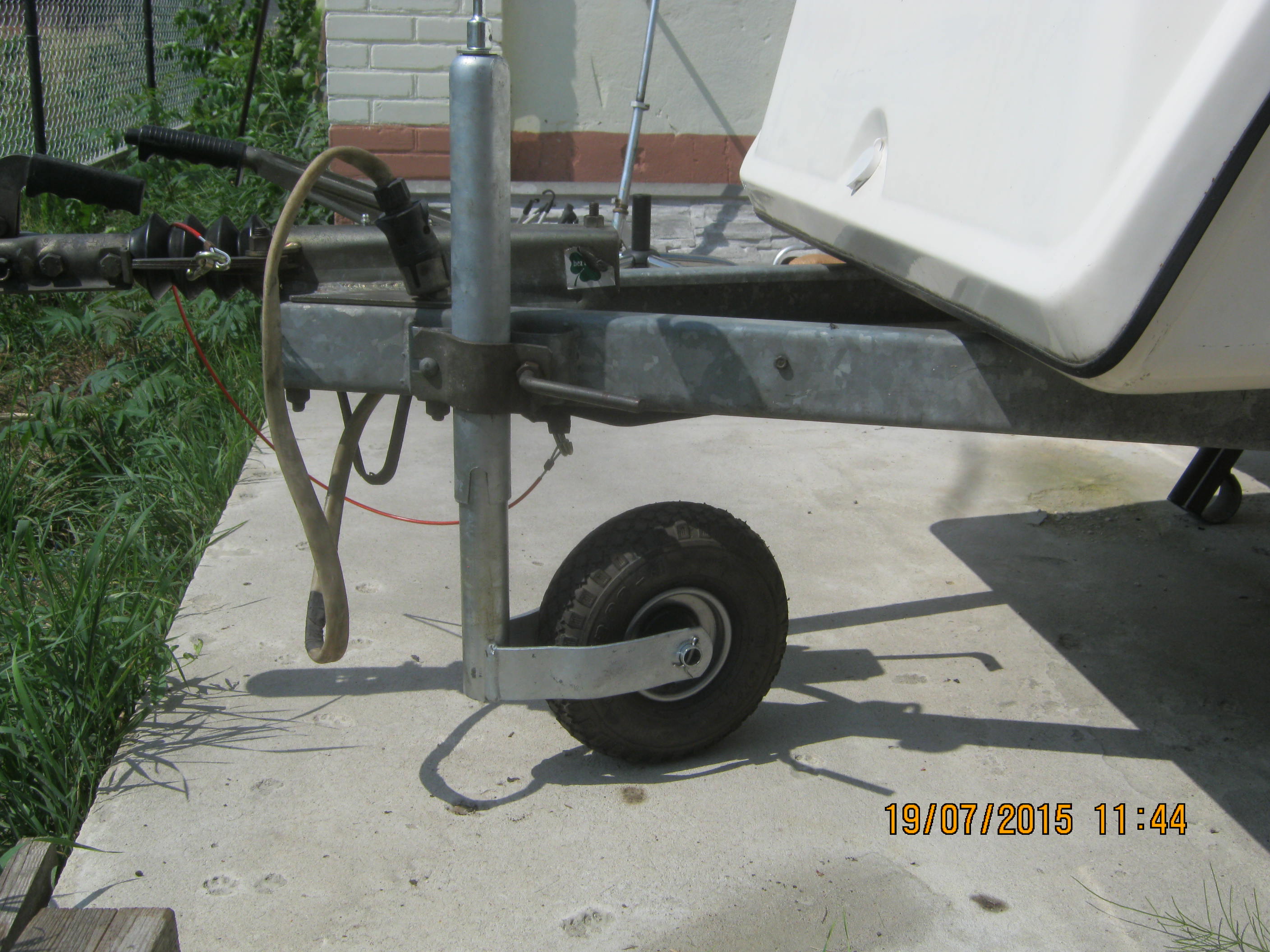

Nowe zakupy do budki.
nowe felgi używane
nowe nowe opony i felgi używane
nowe kolo podporowe

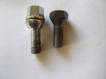

Felgi fajne,tylko widzę śruby mocujące do felg stalowych.

pawlo fiona n126e pisze:Felgi fajne,tylko widzę śruby mocujące do felg stalowych.
Chcesz zobaczyć koło we wstecznym lusterku ?
A to do alu są inne?
Ja założyłem alusy bez zmiany śrub i śmigam tak już 3 sezon, a koła nawet nie drgną.

Oczywiście,przede wszystkim inna konstrukcja trzpienia
Aluski są szersze, więc montując te same śruby wychodzi na to że mamy dużo krótsze śruby.
Poważny błąd kończy się ...

Tutaj porównanie śrub do stalowych i do alu...
Do stalowych jest o 12 mm krótsza na gwincie,i ma inną średnice trzpienia (stożka).

Prawie się z tobą zgodzę,śruby muszą być dłuższe o grubość gniazda w alusie, ale nie musi być pierścienia na śrubie.Jeszcze nigdy nic nie zgubiłem na drodze,jeżeli coś robię to ma to ręce i nogi a za wadę materiału to ja już nie odpowiadam.

jacek pisze:Prawie się z tobą zgodzę,śruby muszą być dłuższe o grubość gniazda w alusie, ale nie musi być pierścienia na śrubie.Jeszcze nigdy nic nie zgubiłem na drodze,jeżeli coś robię to ma to ręce i nogi a za wadę materiału to ja już nie odpowiadam.
Ale to nie jest pierścień nakładany, taka konstrukcja śruby (ruchomy pierścień trzpień) aby przy dokręcaniu koła śrubą nie uszkodzić lakieru na aluminiowej feldze.
Oczywiście są inne tak jak u tego kolegi viewtopic.php?f=36&t=5276&start=30
Zakładając śrubę od stalowej felgi do aluminiowej felgi uszkadzasz gniazdo śruby w aluminiowej feldze.
I to tyle w tym temacie, co zrobisz Twoja sprawa. Pozdrawiam.

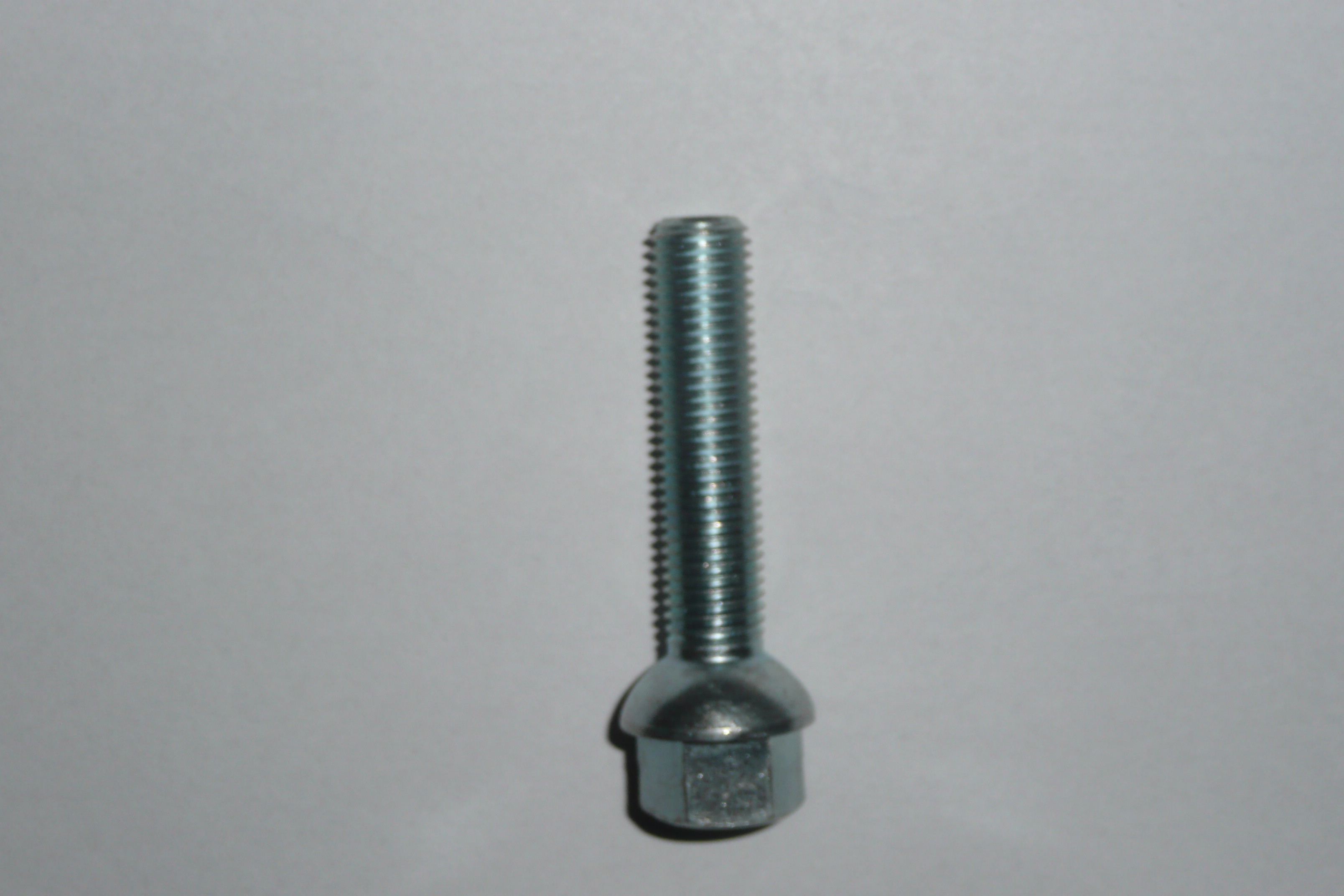

Do czego służą te pierścienie i są niezdejmowalne doskonale wiem, śruby z pierścieniem pływającym są do czego innego a śruby z pierścieniem nie pływającym ale obracającym się są do felg alu które takich śrub wymagają a nie żeby lakieru nie popsuło,wrzucam fotkę śruby, jak myślisz do do jakiej felgi ona jest :?:
śruba do felgi alu z okrągłym gniazdem

Z tego co doczytałem śruby "pływające" są do kompensacji rozstawu śrub w piaście i feldze np. piasta 4x98 a felga 4x100.

Andrzej132 pisze:Z tego co doczytałem śruby "pływające" są do kompensacji rozstawu śrub w piaście i feldze np. piasta 4x98 a felga 4x100.
Dokładnie tak,oraz jest możliwość zastosowania ich w normalnym rozstawie.Więc do felg dobieramy śruby z takim stożkiem albo kulą albo z pierścieniem tylko obracającym się lub pływającym jakich one wymagają a nie obligatoryjnie z ruchomym pierścieniem.Śrubę którą pokazałem na foto dobrano mi w firmie która produkuje sprowadza oraz sprzedaje takowe, ale nie na pałę tylko zawiozłem felgę i dopiero dobrali odpowiednią .Oczywiście mój szybszy wyjazd po śruby był spowodowany przez Pawlo Fiona :mrgreen: bo tak bym sobie jeszcze po testował przyczepę na tych śrubach stożkach,do czegoś się przydali te Pawle i Fiony :D :lol:
