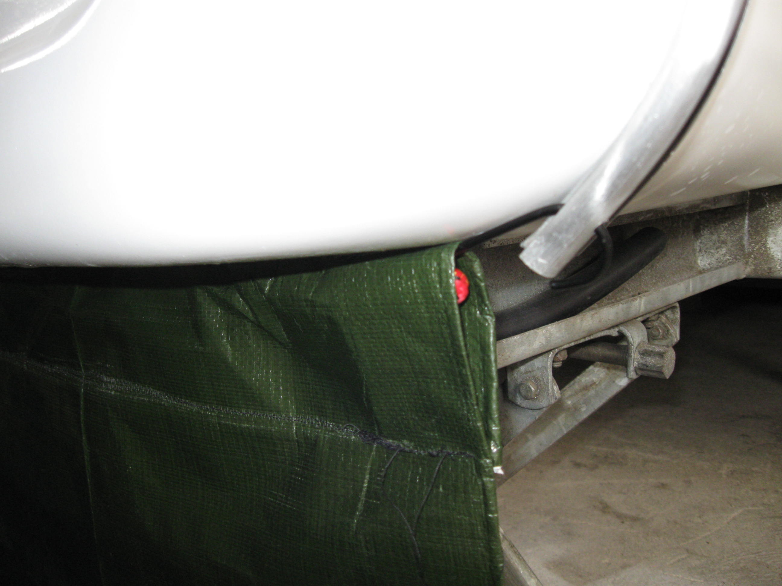

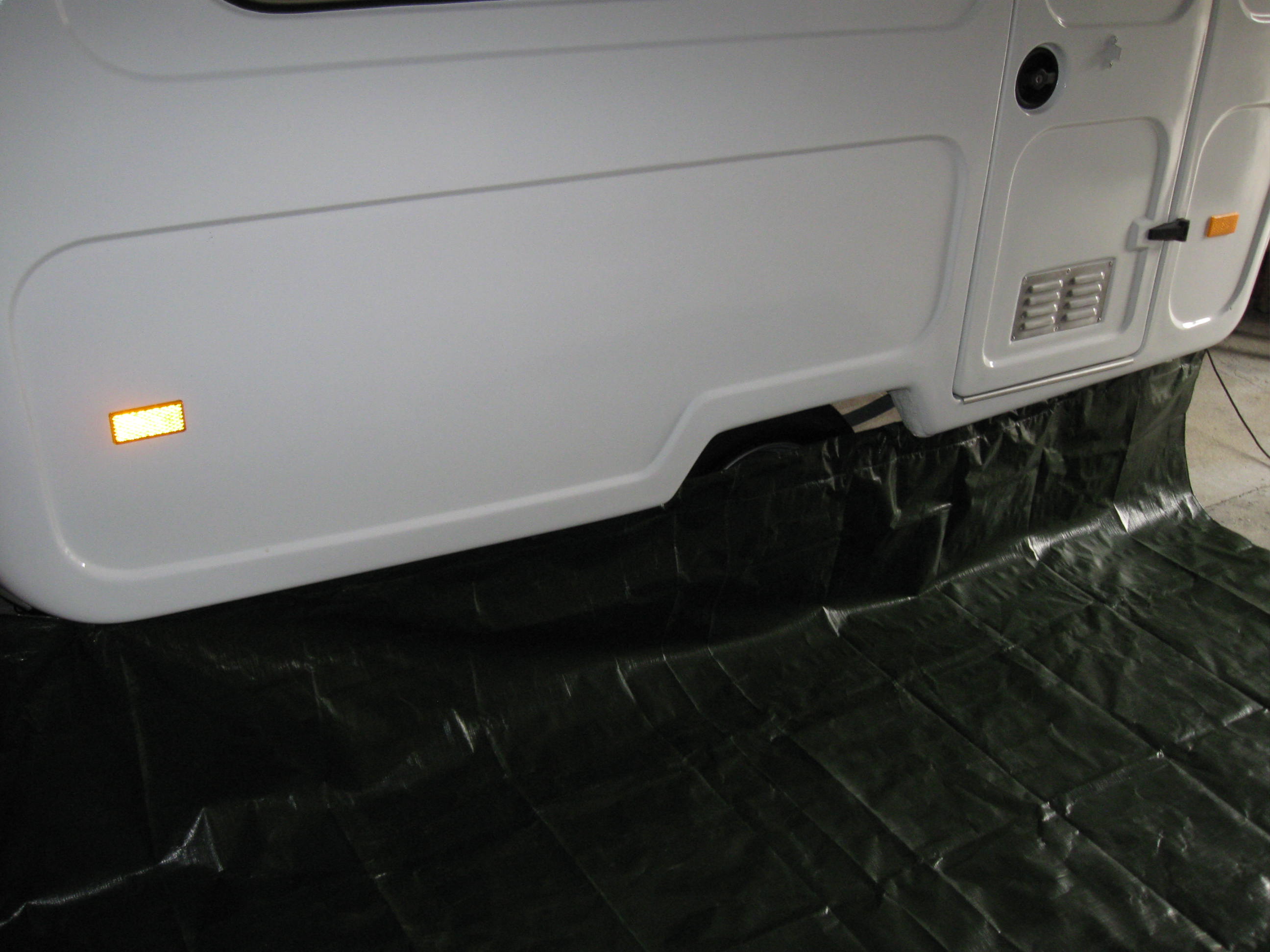

Kolejny element do wyposażenia mojej przyczepy to własnego pomysłu(chyba :?: ) fartuch połączony z podłogą do przedsionka.
Do wykonania zastosowałem plandekę o gramaturze 150g/m2-wydaje mi się,że powinno być ok.
Jako,że podczas remontu usunąłem(i tak uszkodzone) uchwyty do mocowania fartucha musiałem wymyślić jakiś sposób mocowania :idea:
Na jednym z boków plandeki małżonka uszyła tunel w który wsunąłem gumę do mocowania bagażu.
W krawędziach listwy aluminiowej wywierciłem otwory które stanowią kotwienie dla haków.
Po rozłożeniu oczka na krawędzi plandeki można dodatkowo wykorzystać do napięcia całości śledziami :idea:

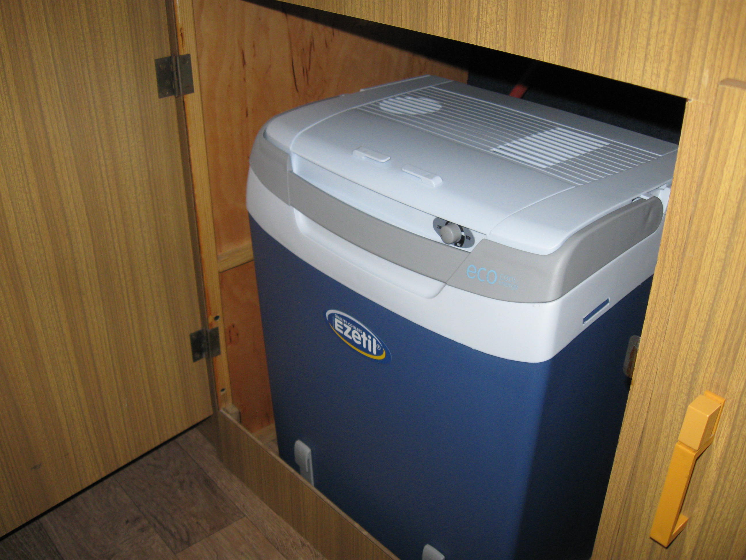

W międzyczasie do przczepy trafiła też lodówka turystyczna-na początek musi wystarczyć

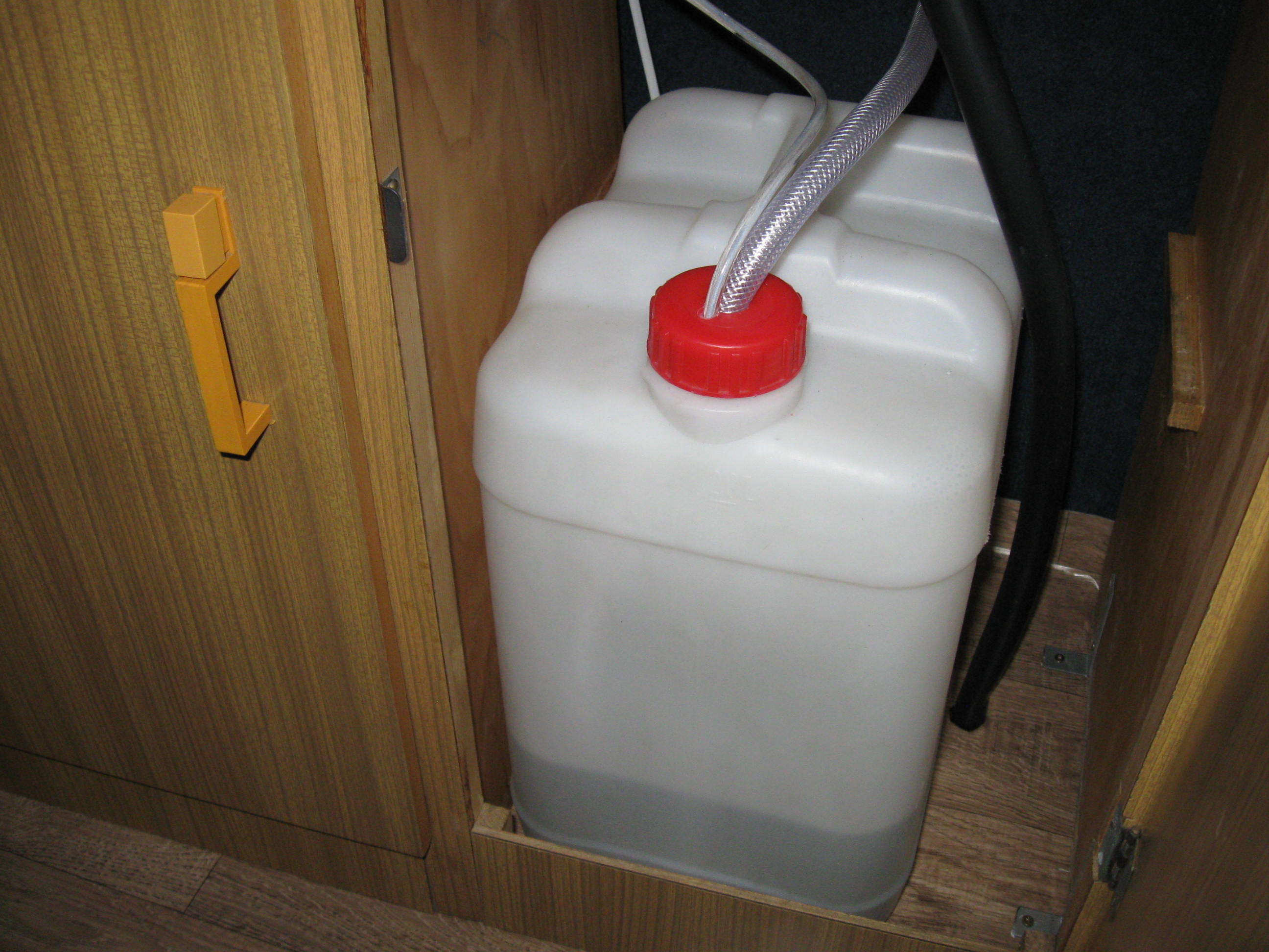

Miejsce oryginalnego pojemnika na wodę zajął nowy,20-to litrowy.
Przy okazji przetestowałem pompkę elektryczną oraz szczelność połączeń-wszystko ok :P
Wierz mi, że nie ma takie opcji. Po pierwsze one mają mizerną wydajność, po drugie włożenie jej do szafy to kompletna pomyłka. Najlepiej zrób sobie gniazdo na zewnątrz i trzymaj w przedsionku. Lodówka działa tak, że im bardziej schłodzisz jej radiator na zewnątrz tym zimniejszy będzie ten wewnątrz. W szafie szybko powietrze się ogrzej i jej wydajność spadnie praktycznie do zera. Wiem to bardzo dobrze, bo miałem identycznie i po pierwszym sezonie ten badziew wywaliłem i kupiłem porządną lodówkę.

Dzięki za podpowiedź!
Wiem,że nie jest to idealne rozwiązanie,ale już tak nadszarpnąłem budżet,że mimo wszystko na początek musi wystarczyć :(

Potwierdzam słowa kolegi wyżej. U mnie też jeden sezon gościła taka lodówka i nie zdała egzaminu. W tym roku udało się kupić pięknego polara na 220v za 150zł. Trochę trzeba poszukać ale opłaca się.

A ja z własnego doświadczenia mogę powiedzieć że taka właśnie lodówka turystyczna całkiem dobrze dawała radę na tegorocznej majówce.
Dostałem lodówkę "SUN_FUN" która miała uwalony wentylator, naprawiłem jak umiałem, i w zasadzie zamrożone w zwykłej zamrażarce mięsko (czwartek) po wsadzeniu do tej lodówki, wytrzymało zamrożone aż do niedzieli, przy czym lodówka chodziła cały czas na 220V (czas dojazdu na 12V).
Jedynie wkurzało mnie to, że ciągle zawadzała mi na środku przyczepy (przestawianie z kąta w kąt jest uciążliwe), do tego wentylatory jednak trochę szumią, także na każdą noc musiałem wynosić ją do samochodu. Ogólnie jako wersja budżetowa całkiem fajna opcja, pod warunkiem że nie jest to byle co z tesco z wyprzedaży.
No ale jednak mimo tego że z chłodzenia byłem zadowolony, kupiłem polara TA 71 :mrgreen:
Posty: 11078
Re: Remont a'la tomcat
Postautor: reflexes » czwartek, 2 lip 2015, 07:31
Tak w majówkę to może i dawała radę ale to co piszej jest bardzo złudne. Dobra lodówka turystyczna jest wstanie schłodzić o kilkanaście stopni w stosunku do otoczenia. Więc jak w majówkę miałeś kilkanaście stopni to fajnie działało, a właściwie podtrzymywało zimno, które dawały zamrożone produkty. Natomiast jeżeli latem Ci się trafi upał 35 st, to w budzie masz pewnie z 40 czyli w lodówce ponad 20 :wtf: . Poza tym jak zaczniesz na urlopie dokładać ciepłe produktu przyniesione ze sklepu to tak słaba lodówka potrzebuje wieczności żeby je schłodzić. Wszystko to przetestowałem na własnej skórze więc nie są to teoretyczne wywody. Co do kosztów to lodówka z tesco czy innego marketu kosztuje 100, lepsza sporo więcej. Mi na przykład udało się za 250 kupić używaną absorpcyjną w idealnym stanie ale tylko na 230V (taką chciałem, bo w swojej eNce nie miałem gazu). Wiem, że nie jest to towar który leży na allegro czy olx ale trzeba szukać, bo ta oszczędność na lodówce turystycznej była jedną z głupszych jakie zrobiłem i dzisiaj ten badziew wala mi się po strychu. Nawet jak jadę w plener bez budy to walę wziąć i zamrozić wkłady.
