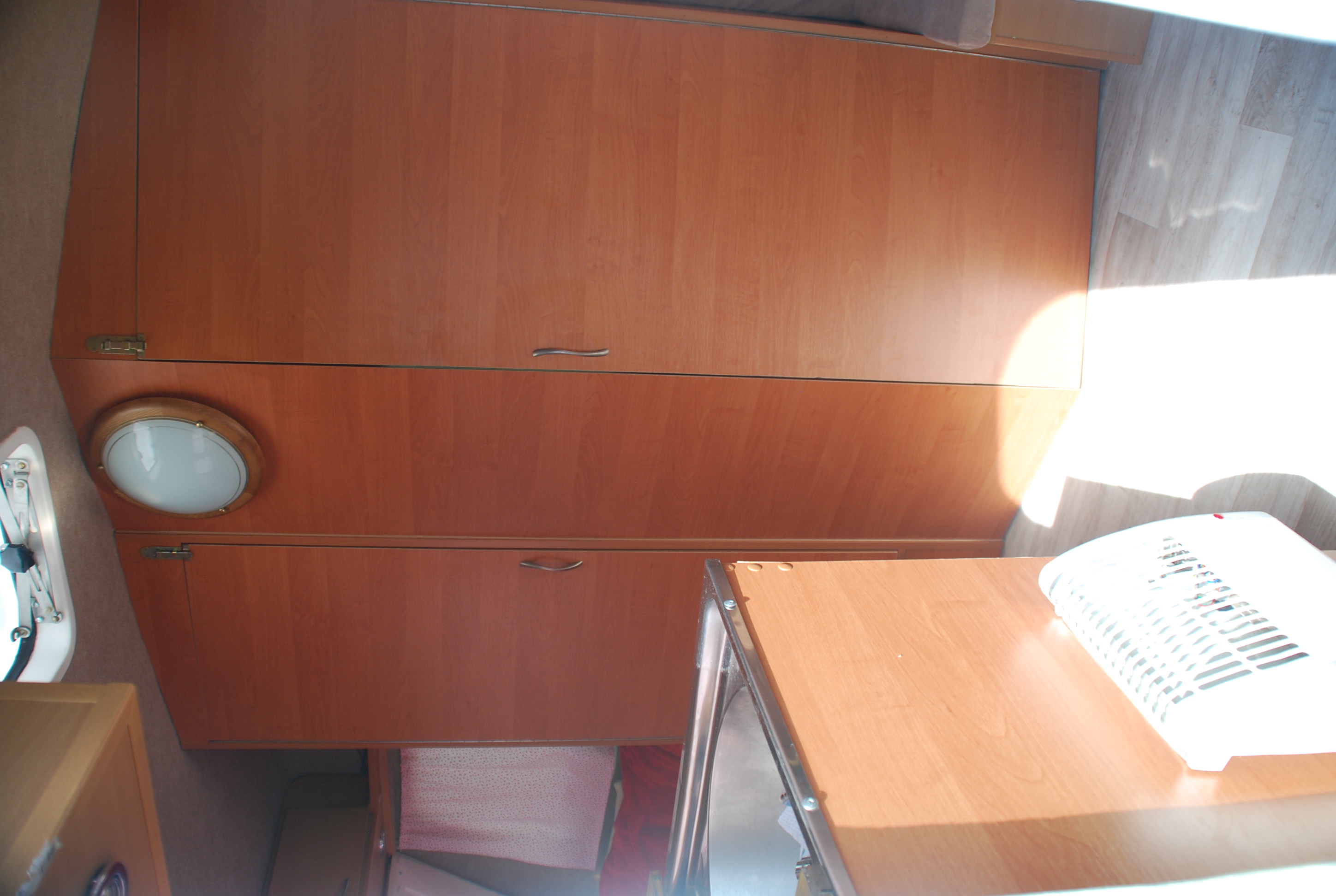

Przetestuje to jak się sprawdza na maksymalnej mocy. Macie jakiś pomysł na ten mebel pod kuchenkę? Stary już był kiepskim stanie. Jak to najlepiej zrobić?

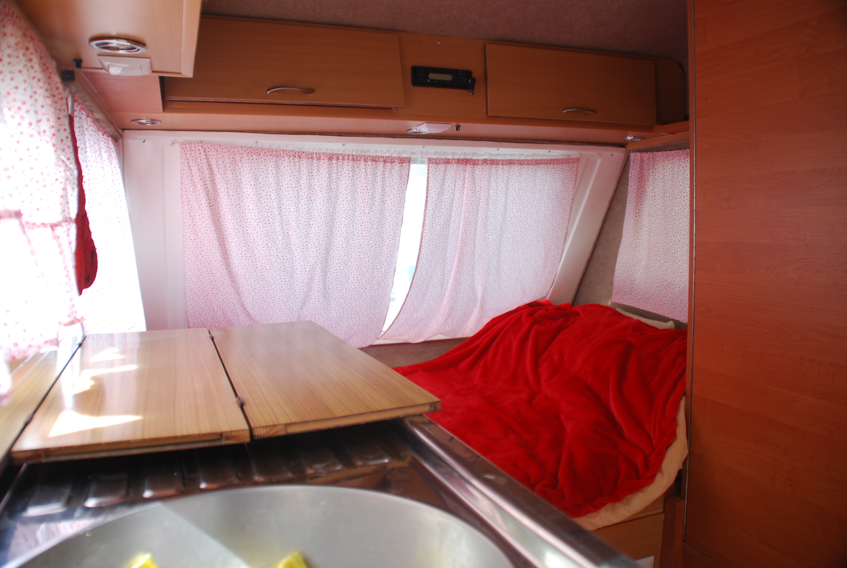

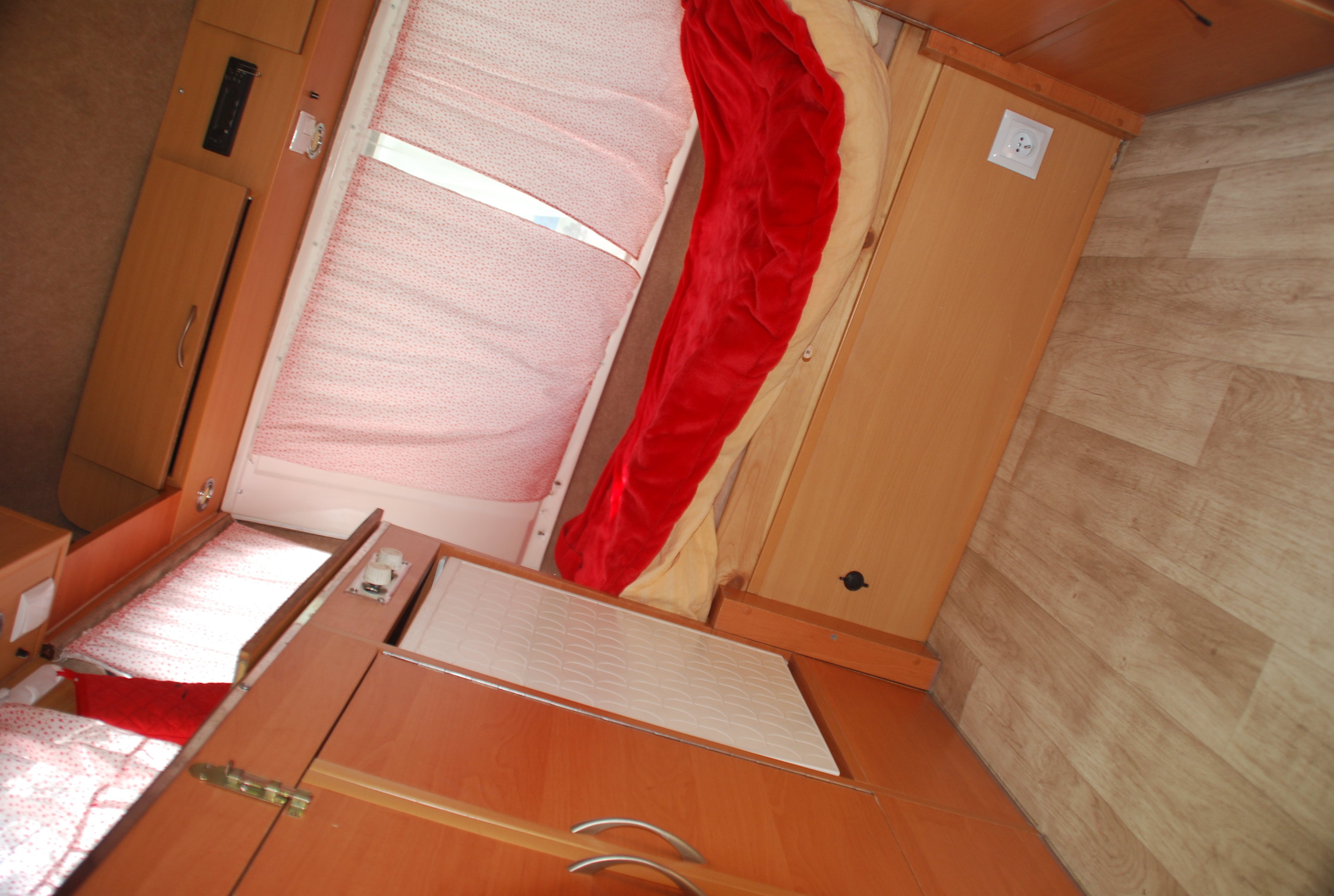

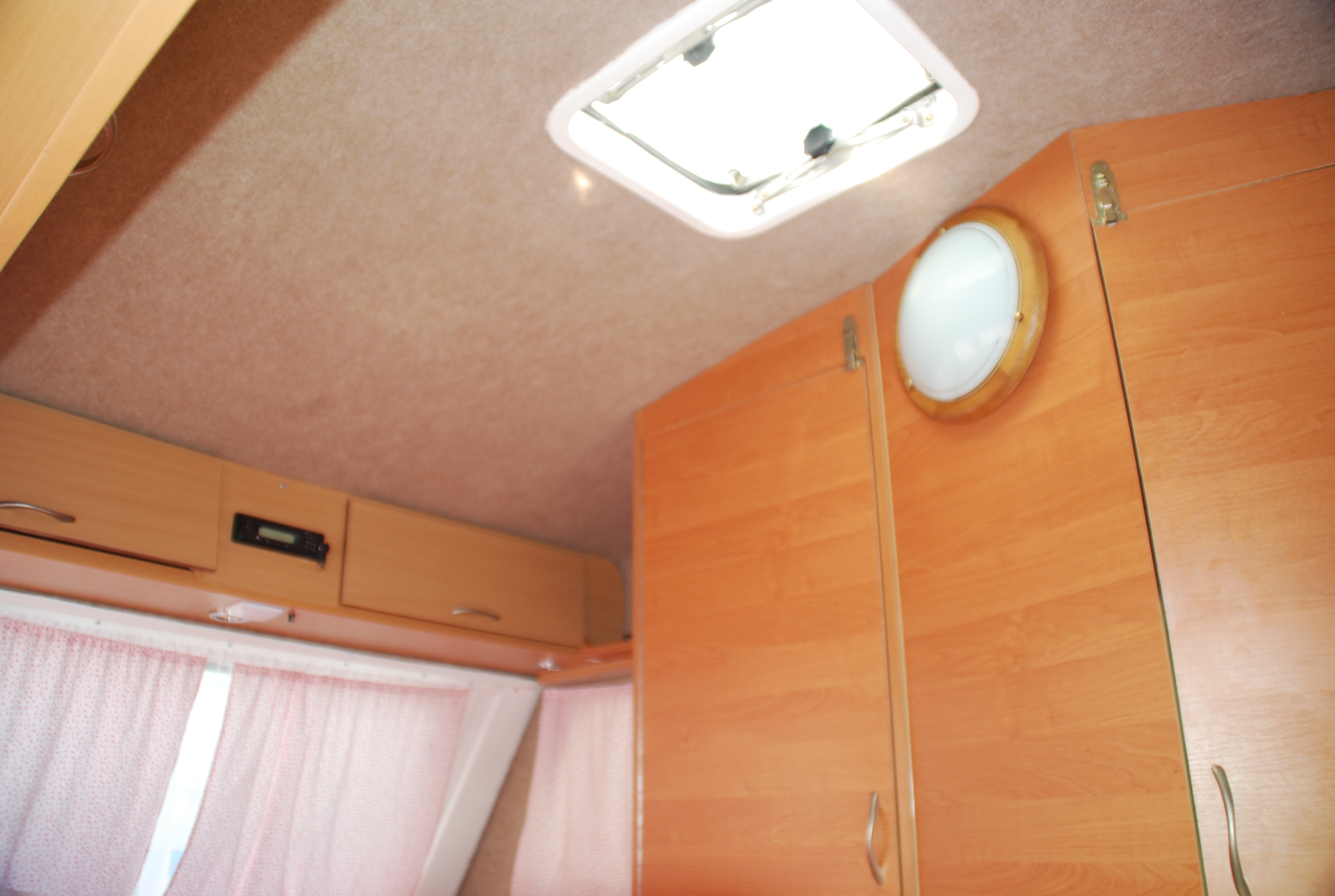

Remont wstępnie skończony przed majówką. Przyczepa już po testach
 jesteśmy bardzo zadowoleni.
						Re: Remont N132 u Wojtka
Bardzo ładne wnetrze Ci wyszło, tylko pogratulować. Fajna aranżacja, fajna kolorostyka, tak nowocześnie. Ja wymieniłabym jeszcze płytę nad kuchenką, ale i tak jest super, bardzo mi się podoba. Teraz tylko wpaść na jakiś zlocik i pokazać przyczepkę na żywo

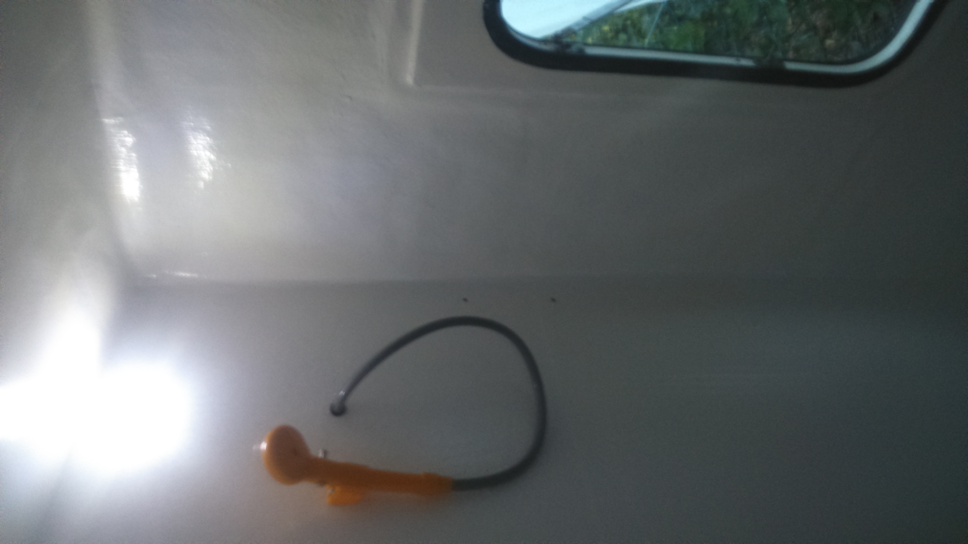

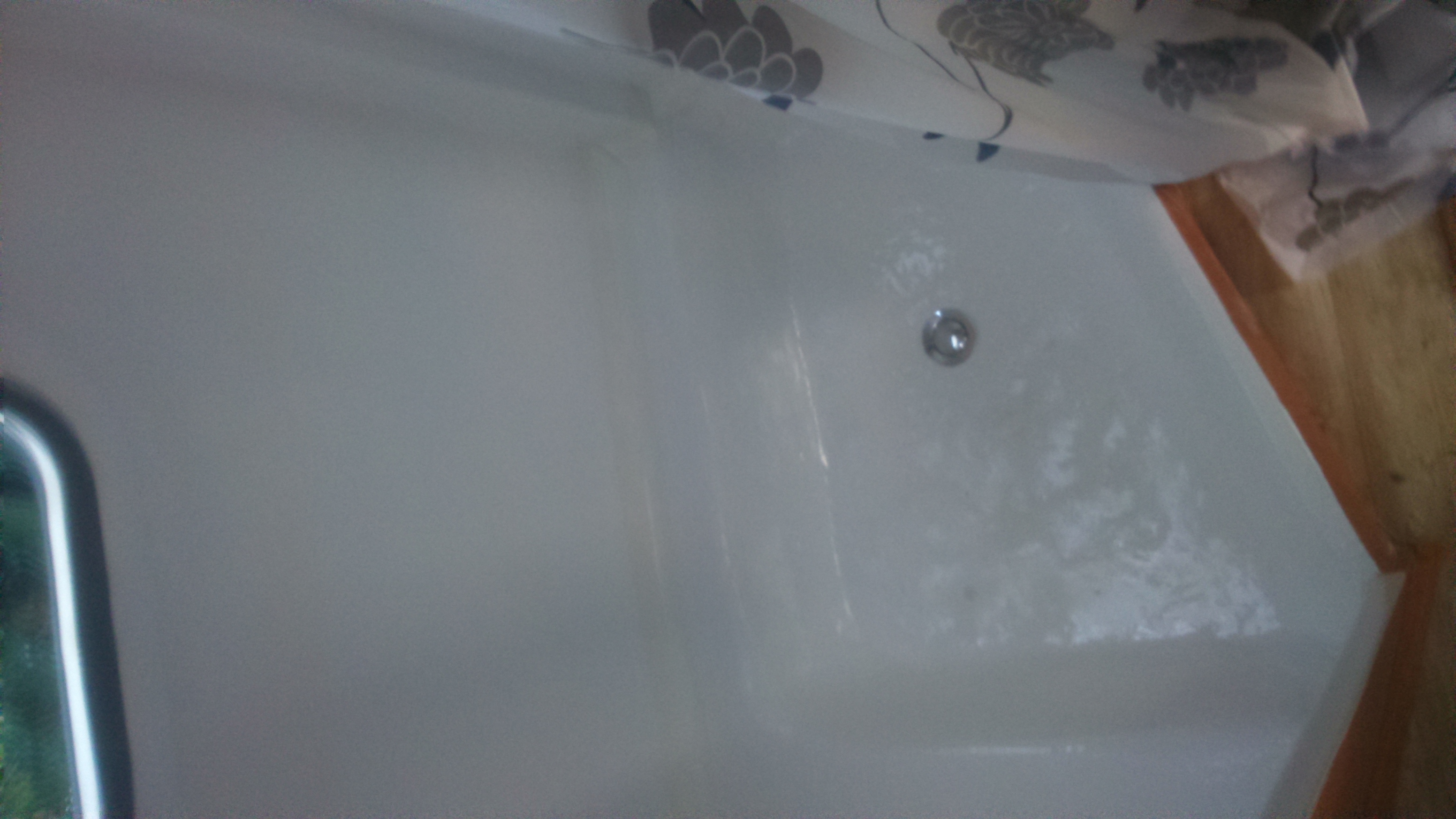

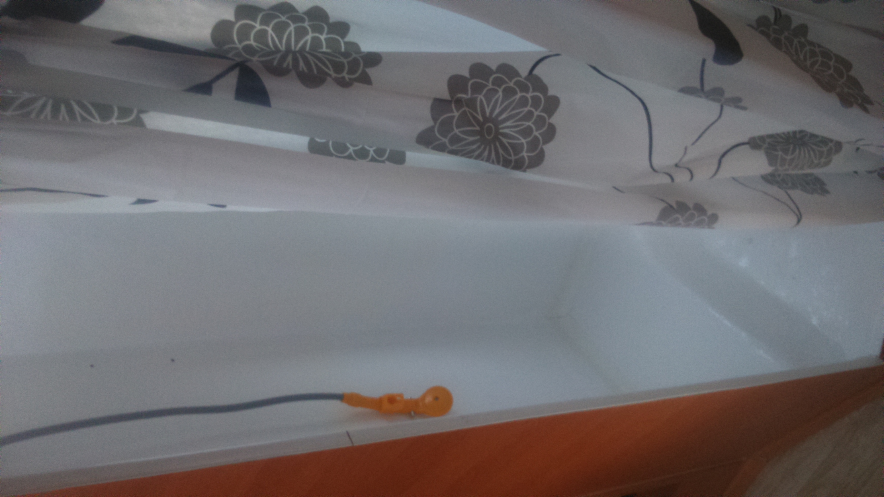

Powoli kabina prysznicowa jest na ukończeniu. Załączam fotki, póki co w słabej jakości
Brodzik zrobiony z włókna i żywicy, forma ze styropianu.
Prysznic z Juli za 60 zł: https://www.jula.pl/catalog/prysznic-tu ... wy-604019/
Bardzo fajny komplet pompką i słuchawką, całość na 12V + hermetyczny włącznik.
Wpasowałeś się w obrys oryginalnej łazienki?
Nie będzie nieco za ciasno?
Jak Ci spadnie mydło to będziesz musiał tyłek wystawić poza zasłonkę, żeby je podnieść.
Tak, wpasowałem się w rozmiary oryginału.
Już byliśmy po pierwszych testach i sprawdziło się (wtedy jeszcze bez zasłonki). Moja luba nie miała problemu, ja w sumie też nie. Na tym schodku nawet można sobie siąść. Wbrew pozorom nie jest tak mega mało miejsca - przynajmniej póki co. Zobaczymy po dłuższym użytkowaniu.
Gdybym od razu wiedział, że będę tam robił łazienkę to na pewno bym inaczej postawił ścianki - bez żadnych dziwnych skosów.
Oczywiście normalnie tam wrzucamy kibelek turystyczny i jest na tym podwyższeniu.
Pamiętaj, że wystawianie tyłka działa dla wszystkich użytkowników kabiny.

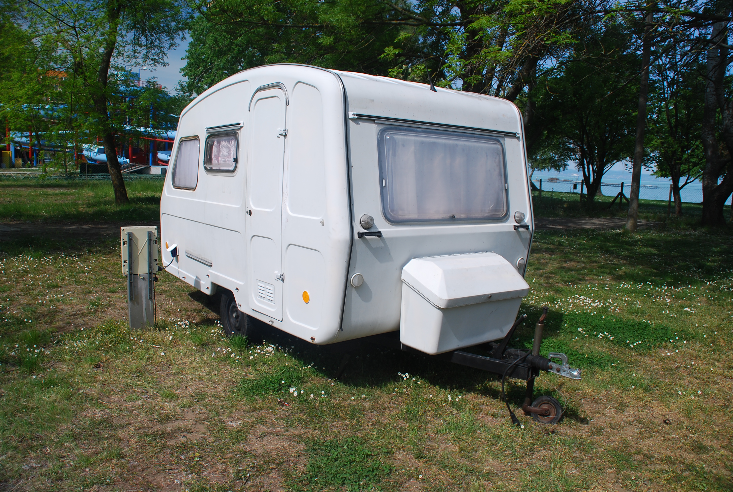

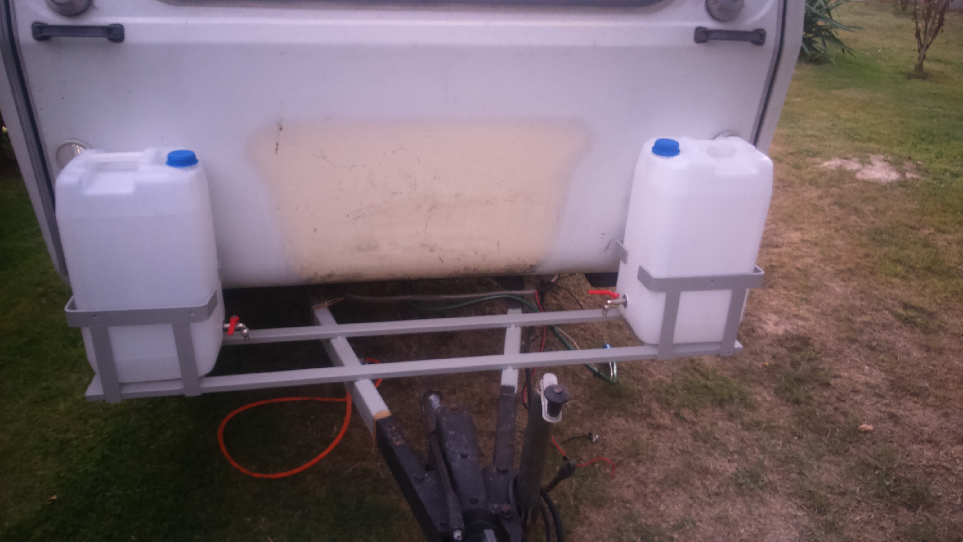

W sobotę udało się stworzyć stojak na baniaki 30 litrowe. Baniaki będą połączone razem co da 60 litrowy zbiornik. Oczywiście między baniakami będzie kufer.

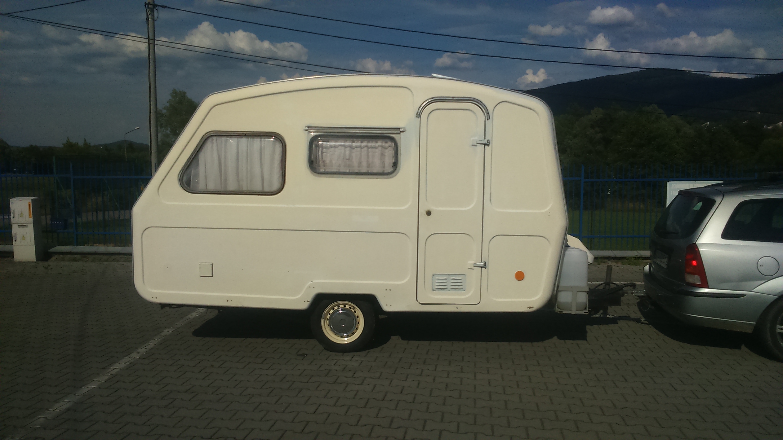

Przygotowuję przyczepę do malowania i ogólnej modernizacji z zewnątrz. Póki co wymieniłem felgi na fiatowskie + chromowane dekle z odzysku

Może jak byś jeszcze te baniaki pomalował na czarno to woda by się lepiej grzała.
