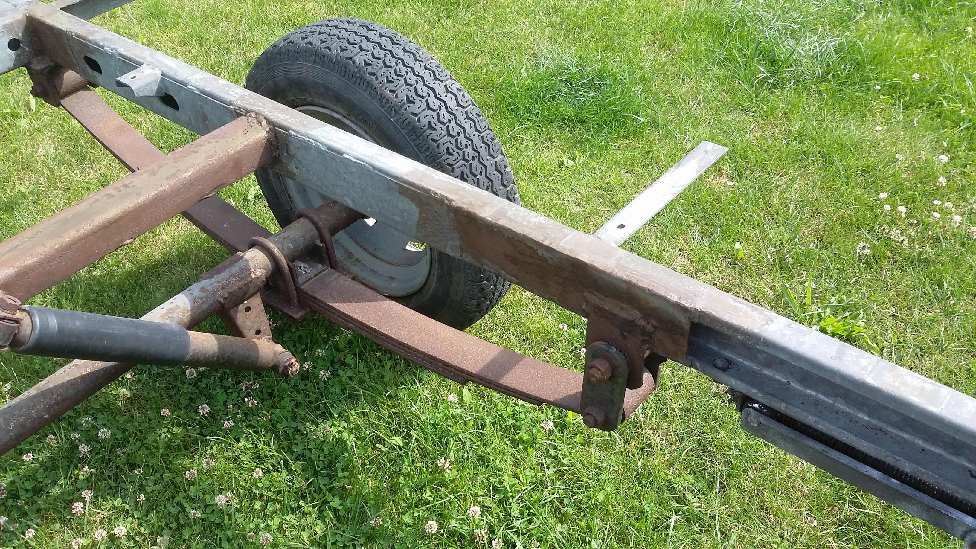

Dylemat co do ramy, czy piaskować i malować, czy zostawić i tylko belkę z osią odświeżyć

Re: Kolejna n126e remont MIKLAZ
Miklaz pisze:...
szkoda piaskować to co w ocynku
chyba najlepiej dobrze szczotą wyczyścić to co "zaruściałe" potraktować odrdzewiaczem i zamalować porządnie
To napisałem ja, dworek
