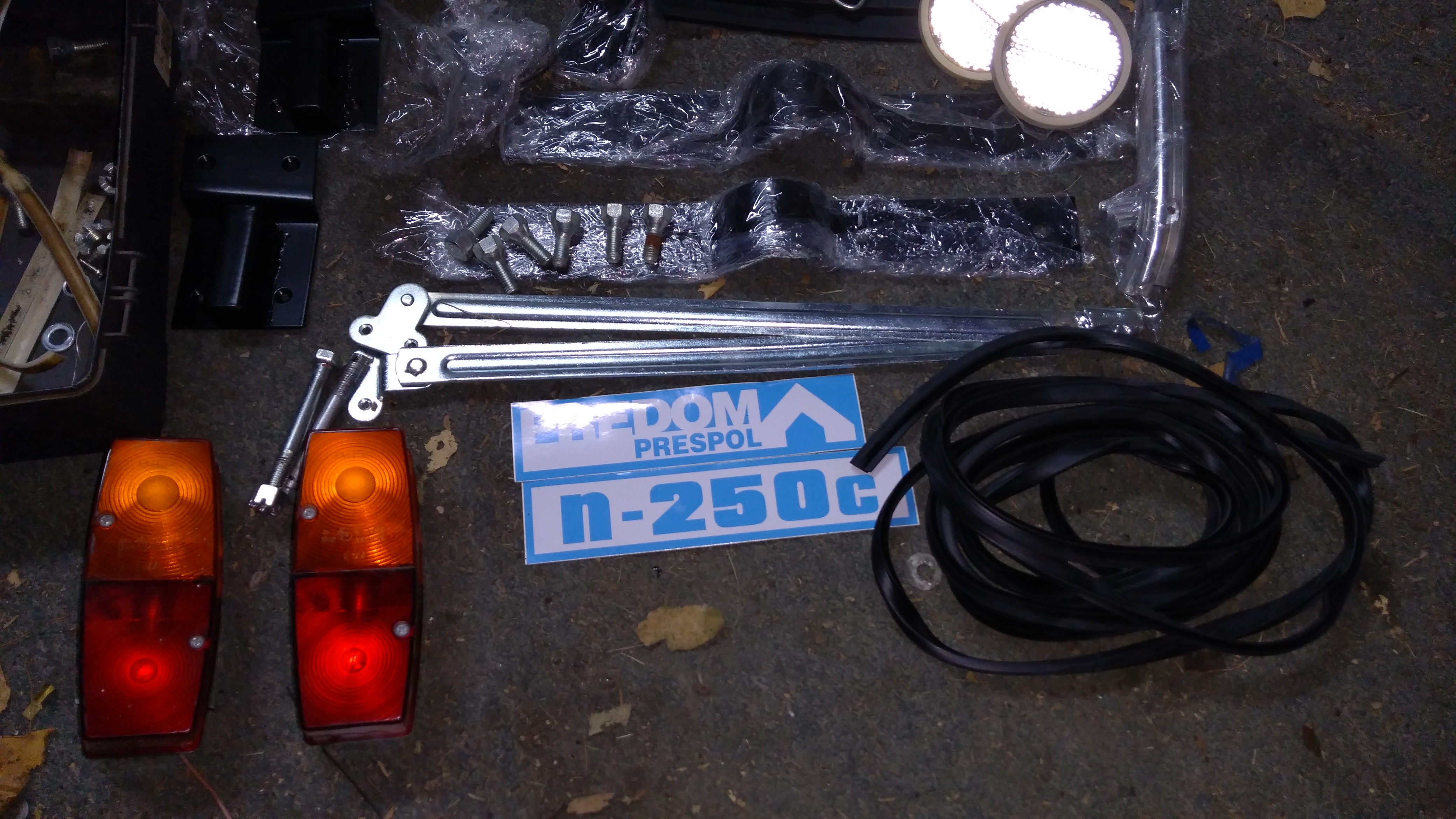

W lutym tego roku zakończyłem generalny remont fiata 125 z1975r odrazu zamontowałem mu hak z myślą dalszego rozwijania zaprzęgu i stało sie jakieś dwa miesiące temu kupiłem za psie pieniądze niewiadówke n-250 . Stan oczywiście do remontu liczne popękania ,zadrapania, ubytki, lakier zżółknięty . Pełen radości z zakupu odrazu zabrałem się do pracy i rozebrałem ją do rosołu , koła i rama polądowały do malarni proszkowej kupiłem nowe łożyska nowe oponki,nowe dętki odblaski . Zawiasy były aluminiowe więc je wypolerowałem ,narazie posklejałem żywicą i poszpachlowałem błotniki . Może w tym tygodniu zabiorę sie za szlifowanie paki ,trzeba wszystkie pęknięcia wyszlifować drymelkiem ,zielona szpachla z włóknem i wiooo. Postaram się wkleić jakieś fotki.

Prace się powoli posuwają odpaliłem szlifierke pneumatyczną rotacyjną z papierem o granulacji 40 ,ma to na celu wyrównanie i oczyszczenie powierzchni przed pokitowaniem pajączków, siwy dym w garażu .W ramach luzu wypolerowałem listwy ozdobne :D . W przyszłym tygodniu chciałbym całość wyszpachlować i przygotować do podkładu.

Dyszel pomalowany proszkowo , wszystkie elementy i śruby ocynkowane,nowe łożyska kół,nowa tabliczka znamionowa,nowe białe kedry,aluminiowe detale wypolerowane,nowe naklejki ,prawie nowe oponki oryginalne , a z resztą kto zdążył poznać moje podejście do sprawy to wie że tu niema fuszerki:) Zostało i pomalować skorupę. Stwierdziliśmy z żoną że już nie będzie nam potrzebna. Chciałbym tylko zwrot poniesionych kosztów. Jak coś to proszę na PW lub tel.602 619 047
