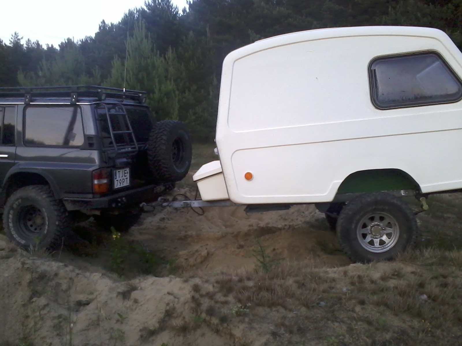

testy zdała na 6
Re: niewiadów-ka terenówka
Postautor: dzin1975 » czwartek, 18 cze 2015, 21:43
ciąg dalszy testów.....
Postautor: dzin1975 » czwartek, 18 cze 2015, 21:45
idzie jak...niewiadówka :P

Piękny zestaw :D
Najsłabszym elementem będzie zaczep.
Kiedyś nad tym z kumplem dumaliśmy i niestety przy mocnych przechyłach może się wypiąć.
Fajnie by było coś wykombinować aby zaczep obracał się wokół własnej osi.
Przy hamulcu najazdowym to przynajmniej trochę zaczep się obraca a w naszych zapiekankach niestety sztywno stoi.

Benior pisze:Najsłabszym elementem będzie zaczep.
...może iść w zaczep natowski, duża niezależność na przechyłach

Z tego co się orientuję to osobówką z takim zaczepem nie można holować.
Rozwiązaniem były by podwójne zaczepy i przy zjeździe z czarnego zmiana na ten lepszy.
Tylko to trochę do bani rozwiązanie.

Bo chyba nie będziesz pomykał z nią po trasach, ale jeżeli zamierzasz to lepszym rozwiązaniem byłby zaczep kardana.

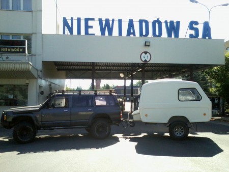

nie mogłem sobie odmówic małej pamiątki...podczas wizyty u Dariusa...

Zaj...sty zestaw, tylko ten zaczep możliwość tolerancji pod kątem max 90 ^. bo może się przewrócić na bok ( musi mieć ogranicznik)...

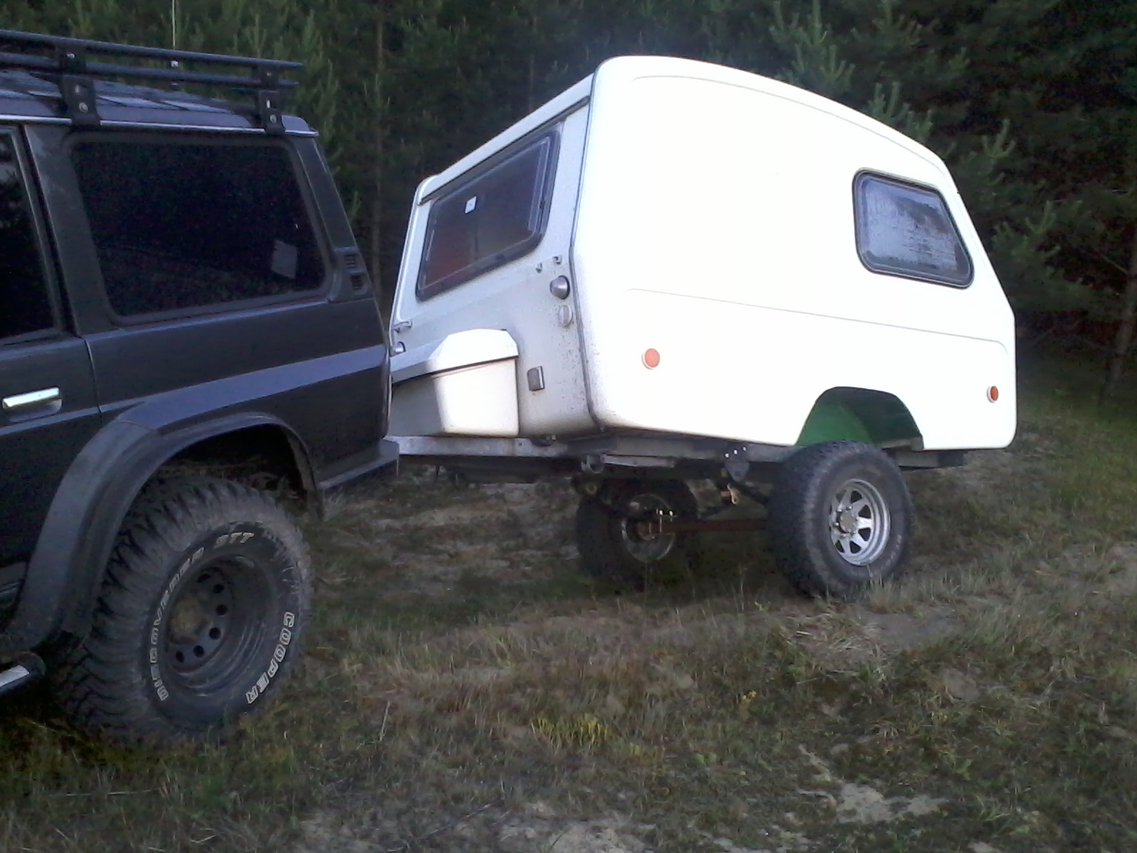

witam,tak na szybko-zestaw zaleciał na Thassos ( grecja ) i dzisiaj własnie wrócił,sprawił sie doskonale,zadne mankamenty nie wystapiły... :D
w terenie sprawuje sie rewelacyjnie na trasie jeszcze lepiej,pare fotek w najblizszych dniach....

Postautor: dzin1975 » czwartek, 20 sie 2015, 21:35
tak było...
