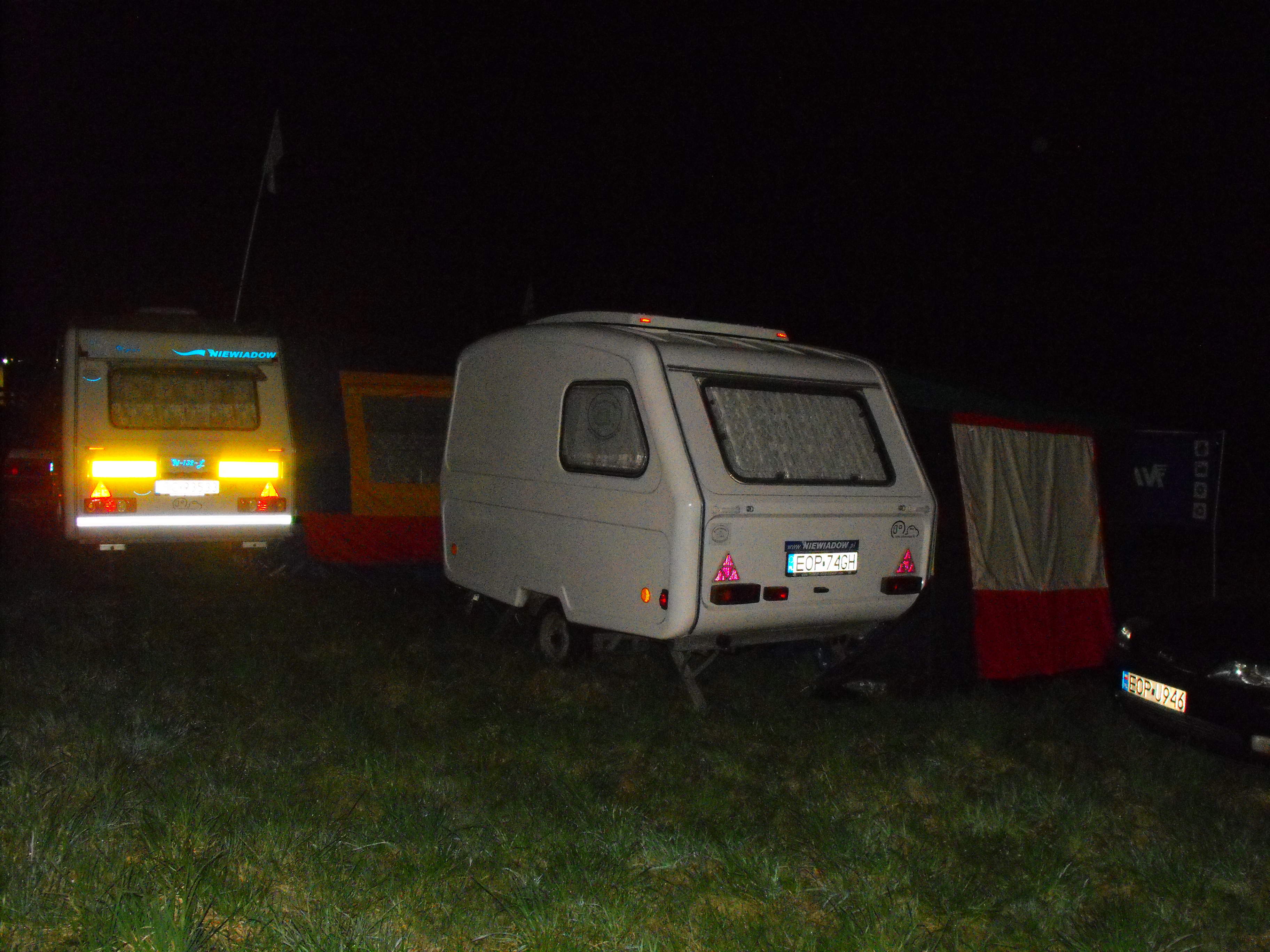

Co do widoczności na drodze, zwłaszcza w nocy, to dodanie paru elementów odblaskowych, nie mówiąc o odpowiednim oświetleniu bardzo uwidacznia nasze budki. Poniżej porównanie dwóch przyczep w jednakowych warunkach
