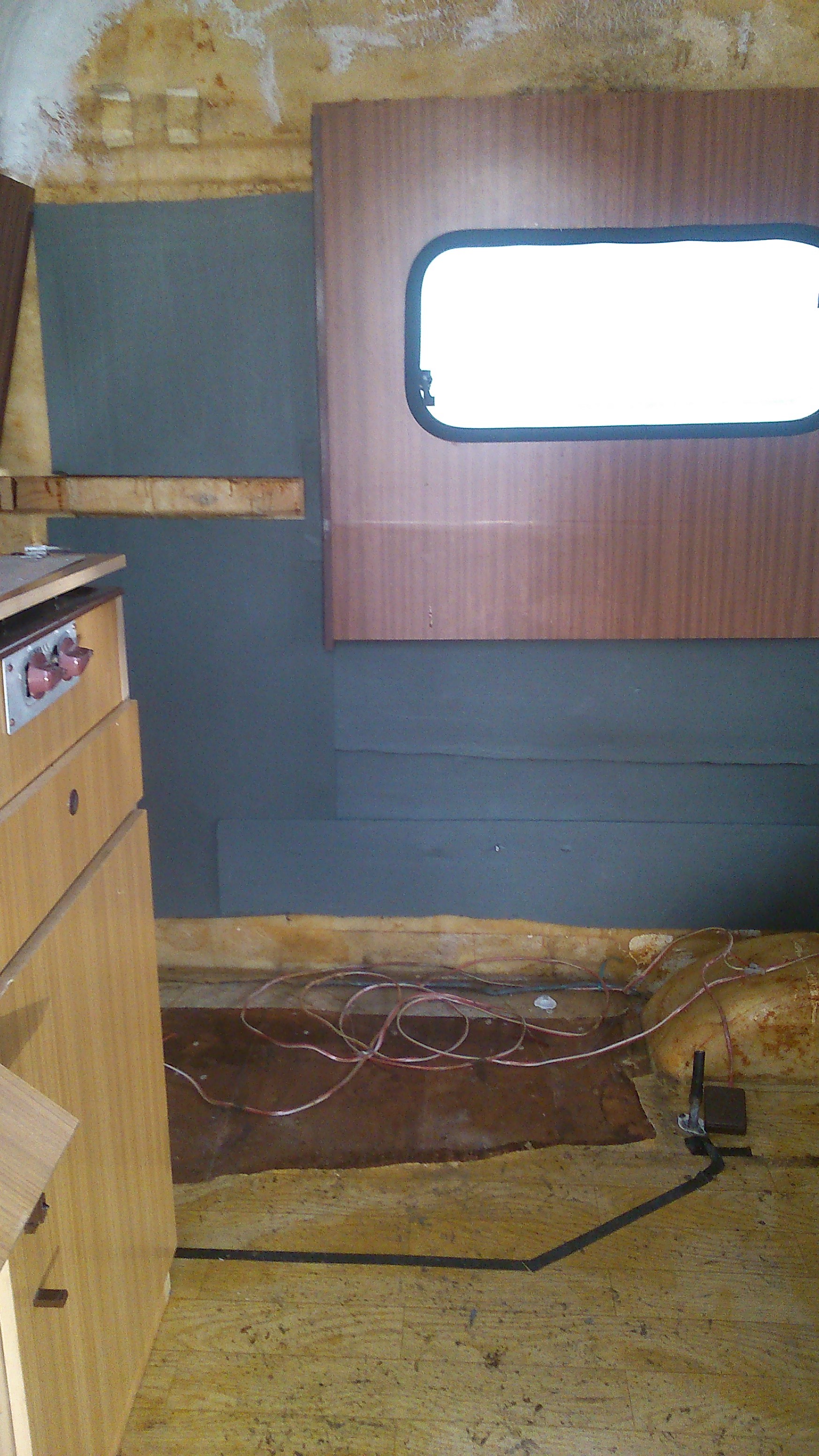

Zmieniłem koncepcje. Robię łazienkę. Ścianę ocieplam takimi styropianami pod panele co się daje. Przymierzam się do zrobienia brodzika "dedykowanego" czyli samoróbki z włókna szklanego i żywicy. Chce żeby była przenośna toaleta i prysznic. Idzie mi to powoli z braku czasu
ale nic na to nie poradzę

Trochę postępu. Uruchomiłem światła i instalacje elektryczna. Przygotowałem stelaż pod montaż bagażnika rowerowego na tył
No i walczę z łazienką jak tylko jest chwila czasu;) Stanęło na konstrukcji i początek brodzika z żywicy i maty szklanej, drzwi będą odsuwane w harmonijkę bo takie miałem na strychu i ładnie się przycieły. Całość zamierzam przejechać jeszcze szpachlą z włóknem szklanym i pomalować na biało
Toaleta przenośna i słuchawka prysznicowa 12V już czeka
mam nadzieje że 1,2 sierpnia spędzę już weekend na dziko z łazienką i wc
Obecnie jest przestój bo znajomy gazownik montuje mi butle samochodową LPG przestawia gaz do kuchenki z tyłu. Nie zapominany oczywiście o wyjściach na ogrzewanie gazowe
Którego nie będzie. Chyba, że dziewczyna zmarznie na pierwszym wyjeździe to wstawimy
