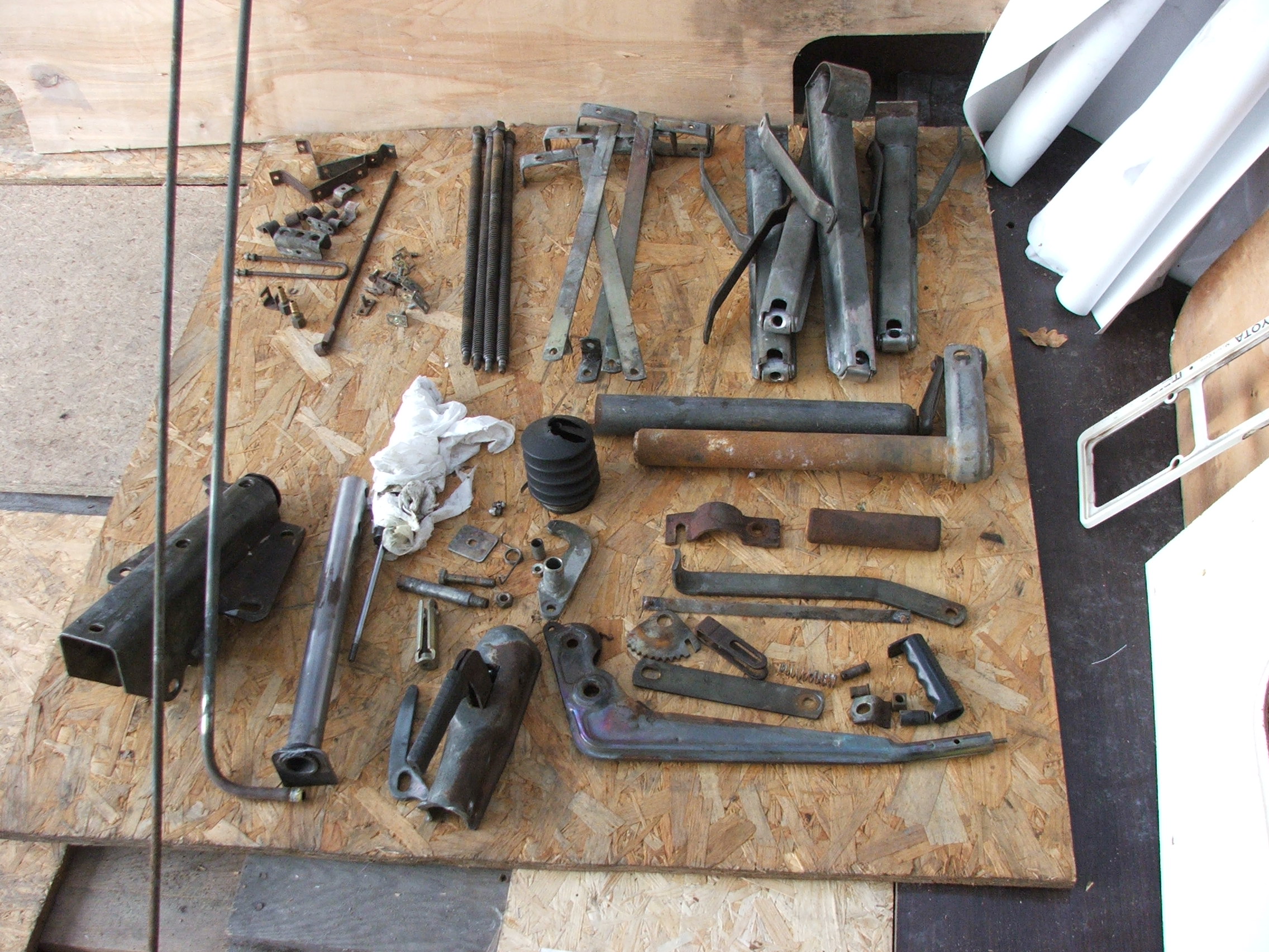

Rozebrałem najazd i okazało się,że z amortyzatora znajdującego się wewnątrz rozsypała się gumowa panewka, przez którą przechodziła śruba i nie nadaje się on do użytku.Krosno podobno już ich nie produkuje. Dowiedziałem się, że przerabia się podobne odwracając tłoczyskiem w stronę dyszla, gdyż starego typu był na końcu gwintowany, a nowe posiadają oczko/z dwoma różnymi średnicami/ z gumową panewką w środku.Przerabiał już ktoś coś takiego?
Chdzi mi o element nr 8
Koła wypiaskowane oczekują na biały proszek.
Metal rozmontowany, spakowany i wywieziony do ocynku

Pytałeś u "dariusa" o ten amortyzator,coś mi się przypomina że komuś dopasowywał jakiś.
Zadzwoń do niego i pogadaj,z najazdem raczej bym nic nie kombinował.

pawlo fiona n126e pisze:Pytałeś u "dariusa" o ten amortyzator,coś mi się przypomina że komuś dopasowywał jakiś.
Byłem u niego, ale on sam dokładnie nie wie.Coś tam tylko słyszał
