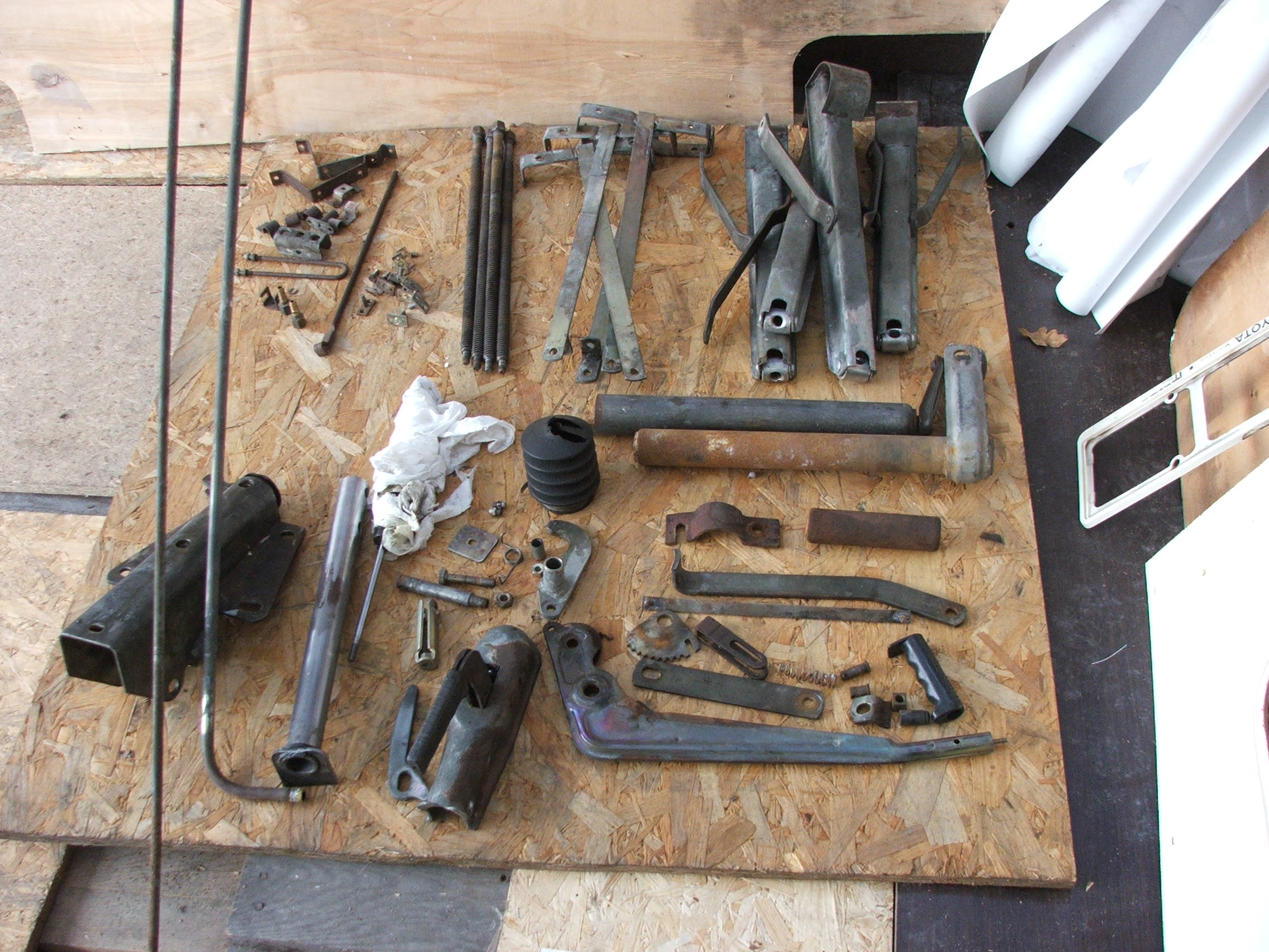

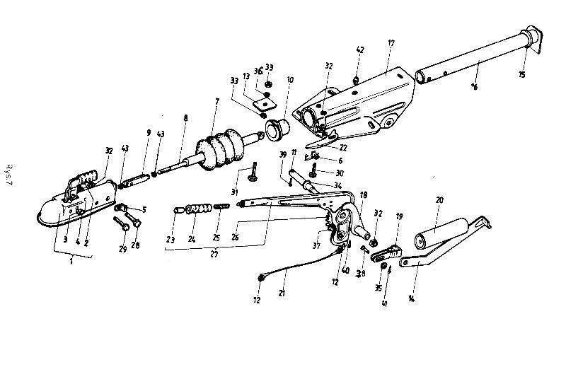

Rozebrałem najazd i okazało się,że z amortyzatora znajdującego się wewnątrz rozsypała się gumowa panewka, przez którą przechodziła śruba i nie nadaje się on do użytku.Krosno podobno już ich nie produkuje. Dowiedziałem się, że przerabia się podobne odwracając tłoczyskiem w stronę dyszla, gdyż starego typu był na końcu gwintowany, a nowe posiadają oczko/z dwoma różnymi średnicami/ z gumową panewką w środku.Przerabiał już ktoś coś takiego?
Chdzi mi o element nr 8

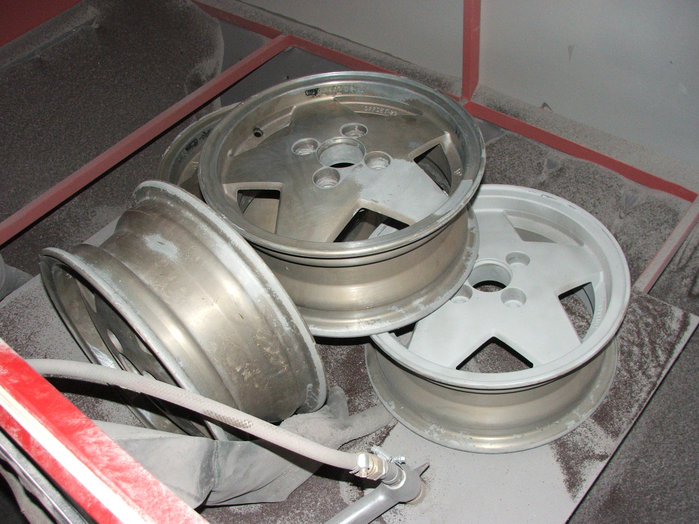

Koła wypiaskowane oczekują na biały proszek.

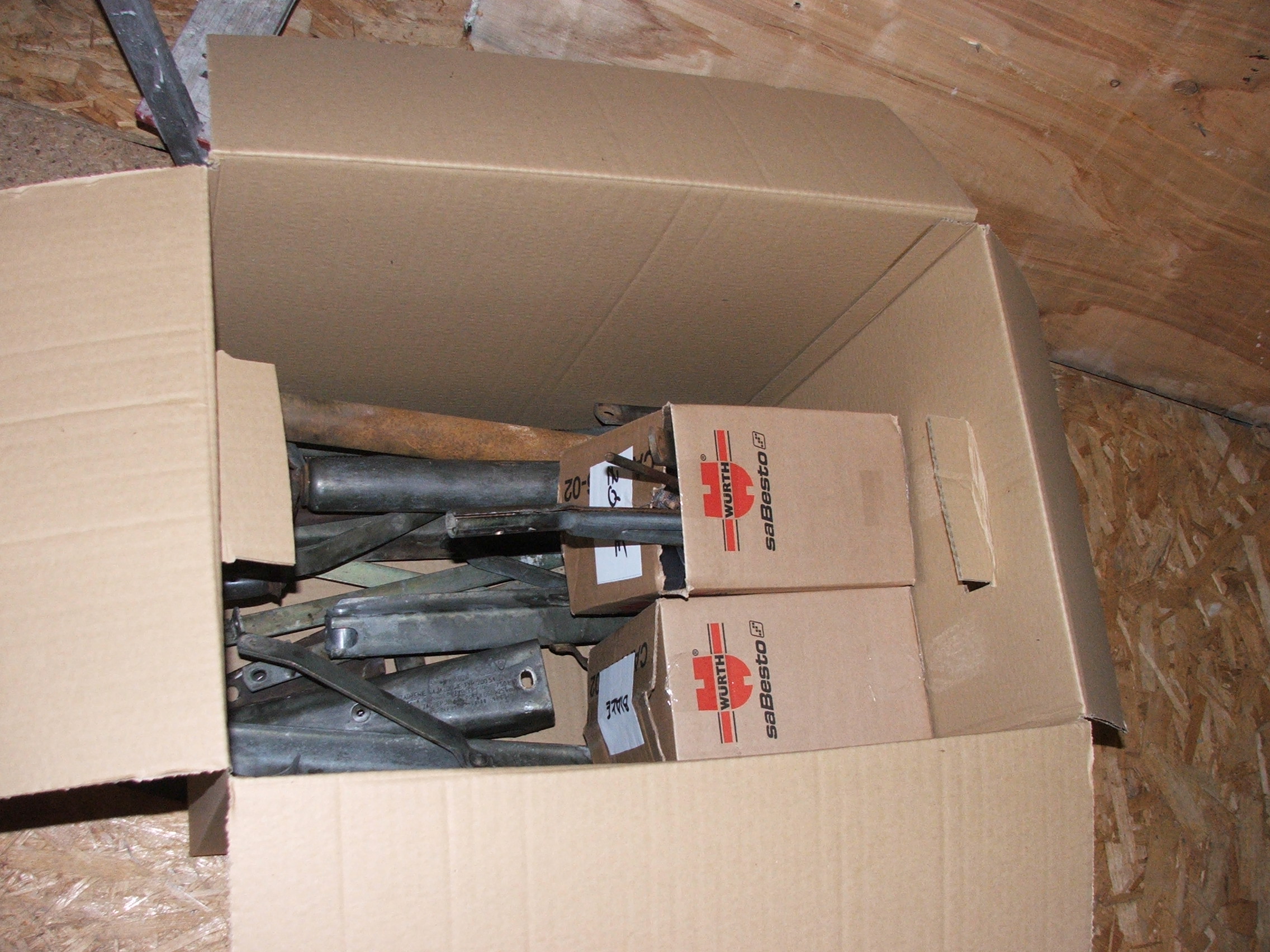

Dzisiaj zdobyłem coś takiego. Na pewno się przyda

Pytałeś u "dariusa" o ten amortyzator,coś mi się przypomina że komuś dopasowywał jakiś.
Zadzwoń do niego i pogadaj,z najazdem raczej bym nic nie kombinował.

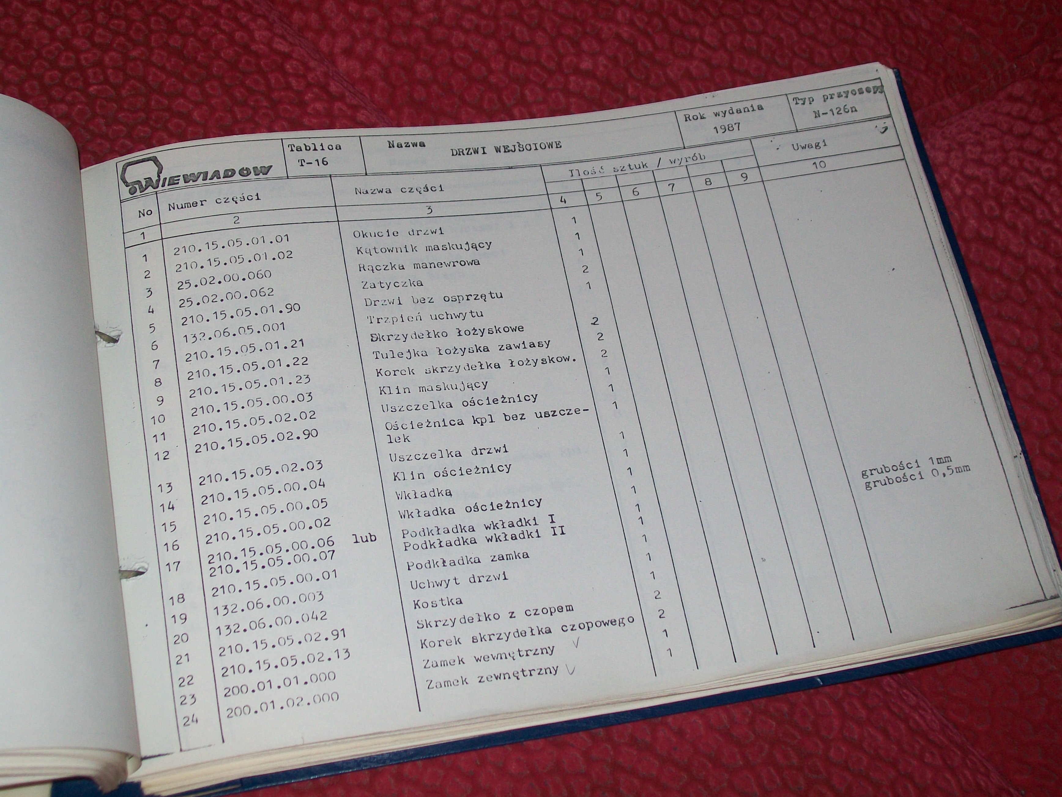

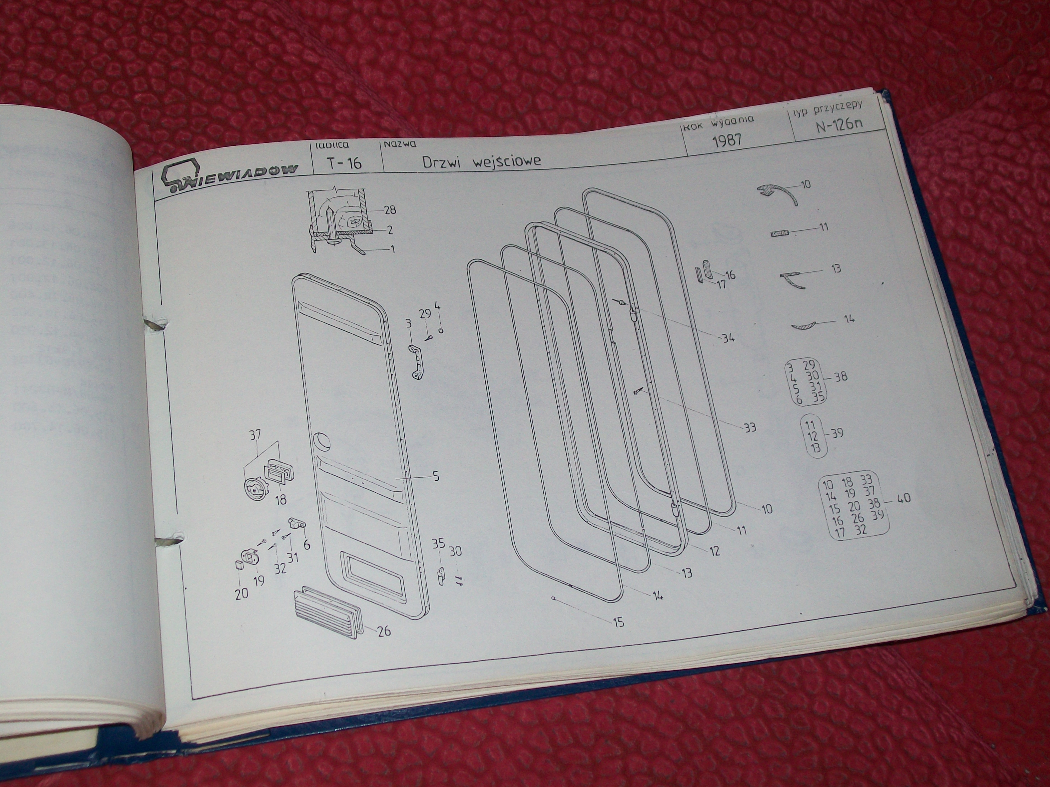

sprawdziłbyś w katalogu numer lub numery uszczelki ościeżnicy drzwi wejsciowych,ponoć są dwa rodzaje.
						Re: Odbudowa 126N by Niewiadów
pawlo fiona n126e pisze:Pytałeś u "dariusa" o ten amortyzator,coś mi się przypomina że komuś dopasowywał jakiś.
Byłem u niego, ale on sam dokładnie nie wie.Coś tam tylko słyszał
tomtoy pisze:sprawdziłbyś w katalogu numer lub numery uszczelki ościeżnicy drzwi wejsciowych,ponoć są dwa rodzaje.
11-uszczelka ościeżnicy
13-uszczelka drzwi
10 i 14 to są kliny
z prawej strony masz przekroje

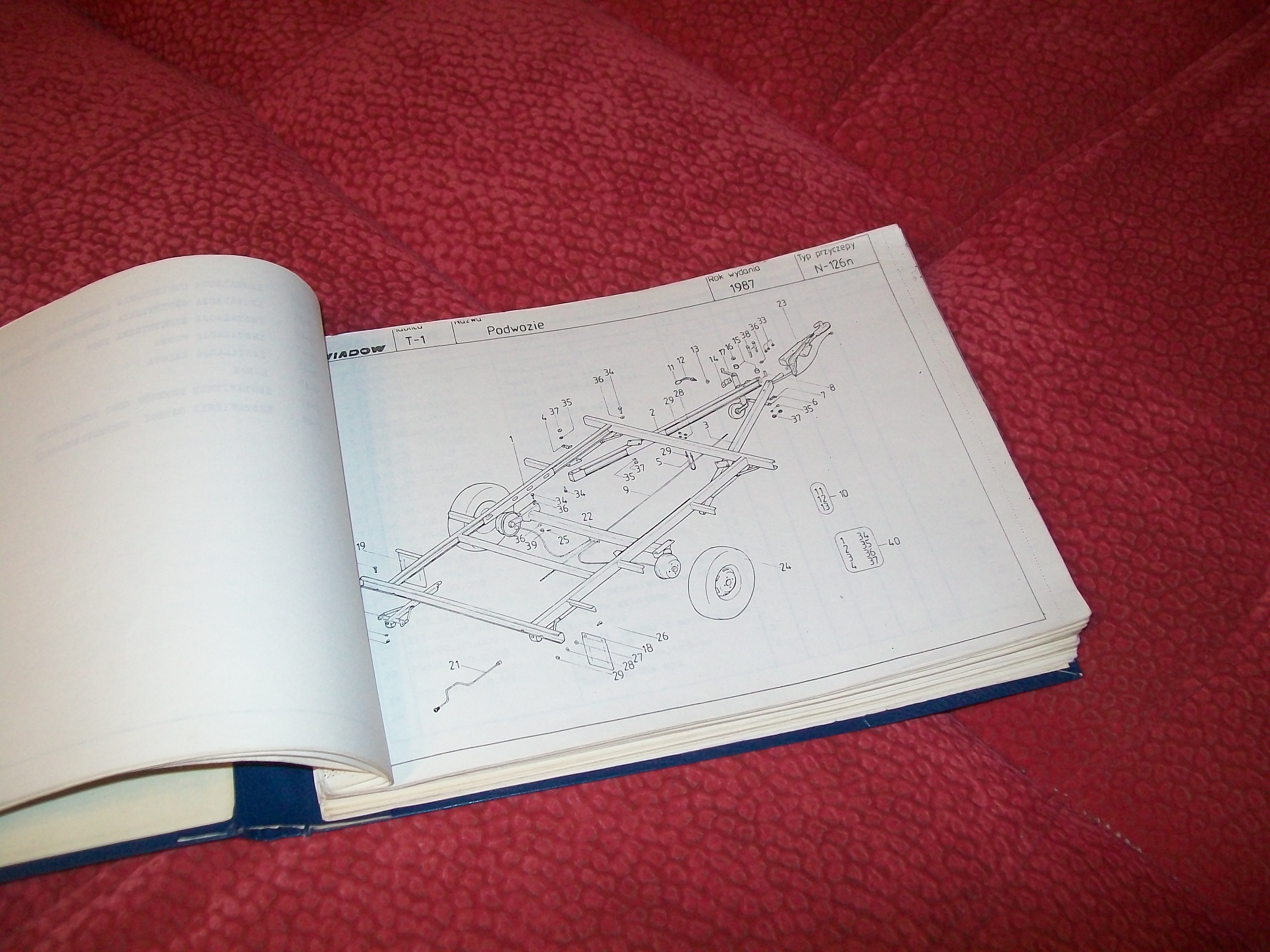

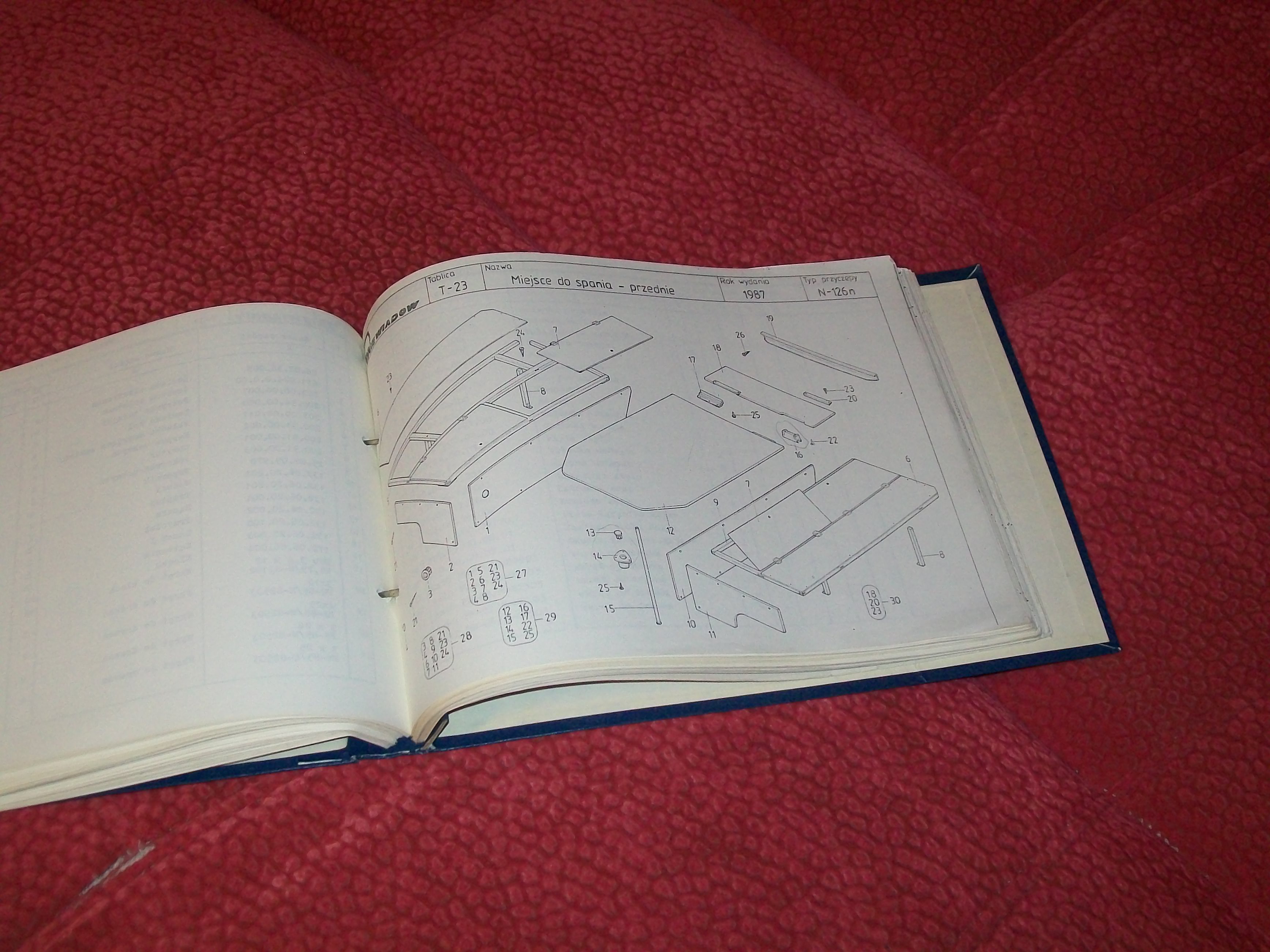

Tacho, tę książeczkę to mógłbyś zeskanować i dać do wrzucenia na stronę FKN, bo takiej chyba nie ma w materiałach do pobrania.
reflexes z tapatalk
									reflexes z tapatalk
 - Posty: 5944
reflexes pisze:Tacho, tę książeczkę to mógłbyś zeskanować i dać do wrzucenia na stronę FKN, bo takiej chyba nie ma w materiałach do pobrania.
reflexes z tapatalk
Popieram
