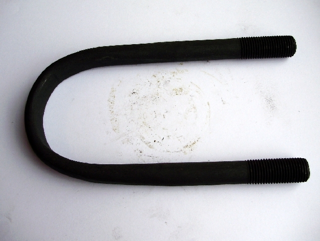

Pękło mi w podwoziu coś takiego ..
Od jakiego samochodu to moze byc , i gdzie tego szukac ?

Re: Odp: Pękło mi w podwoziu coś takiego ..
To jest U od resora. Zmierz na drugim rezorze ile ma mieć długości i jedź do motoryzacyjnego coś na pewno dobiorą.

Re: Pękło mi w podwoziu coś takiego ..
Możesz też szukać w sklepach z częściami do przyczepek, u mnie w bagażówce na resorze są podobne cybanty. A jak nie będziesz mógł dostać to pozostaje jeszcze zawsze zakład kowalski tam zrobią Ci jaki będzie potrzebny.
