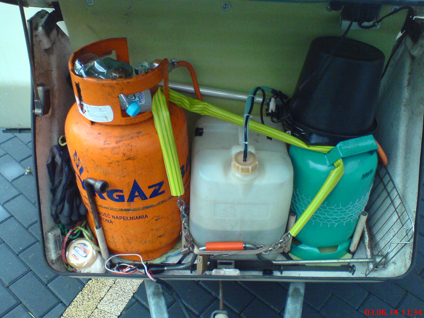

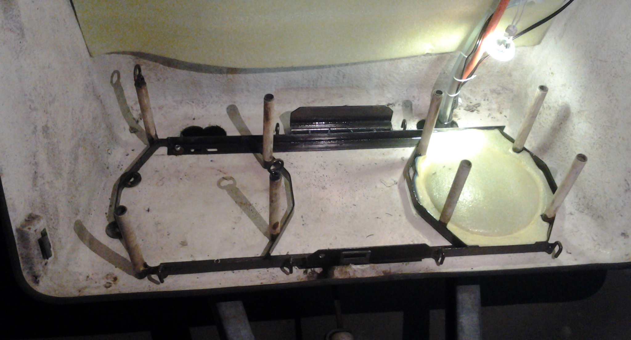

Korzystam póki co z 2 szt butli gazowych po 5 kg każda, ale coraz częściej myślę o większym uniezależnieniu i przerobieniu jednego z mocowań tak by weszła 11kg, czyli łącznie 16kg. Jedenastka jako główna, piątka jako zapasik co by nie wpadać na końcu świata za szybko w panikę, że koniec kawki i nocnego ciepła w budce a spokojnie w ciągu kilku dni dokonać wymiany 11-ki. Na krótkie weekendowe wycieczki to starczyłaby nawet jedna 3kg, ale mi marzy się taki wypadzik na miesiąc w lipcu, więc czas podwijać rękawy. Ze wstępnych pomiarów wychodzi, że zmieszczą się licząc od lewej 11-ka, po środku 20 l zbiornik na wodę i po prawej 5-ka. Po rozcięciu i poszerzeniu stanowiska na dużą butlę by wszysko zmieścić będę też musiał stelaż trochę przesunąć w prawo przewiercając w nim otwory montażowe. Czy ktoś już przerabiał mocowanie w ten sposób? W każdym razie chętnie przyjmę wszystkie podpowiedzi i sugestie.

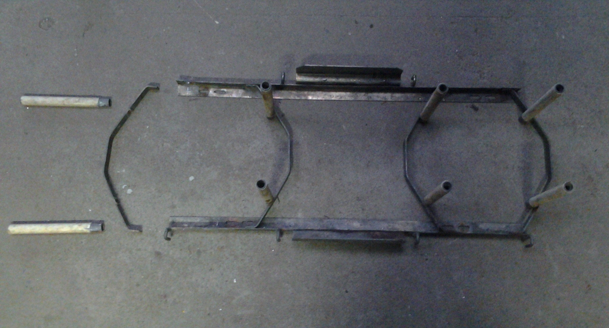

No i jak w niedziele pomyślałem, tak w poniedziałek uczyniłem.
Lewą część stelaża rozwierciłem na zgrzewach i zespawałem tak by duża butla się zmieściła, przestawiając jednocześnie rurki mocujące butle na zewnątrz stelaża gdyż dolny kołnierz dużej butli jest też większy niż u 5kg, a cały stelaż przesunąłem w schowku w prawo o jakieś 5cm. Było to konieczne, bo butla 11 kilowa ma 30cm średnicy, a zależało mi by wszystko co było w planie pomieścić więc każdy cm się liczył.
Butla wchodzi pomiędzy rurki na "wcisk" dzięki czemu trzyma się pewnie i stabilnie, ale dospawałem jeszcze 2 oczka do zabezpieczenia.
Dziś jak pogoda pozwoli skręcę wszystko do kupy.

Uff, wszystko się zmieściło. Nawet prowizorycznie zabezpieczone co by właściciela przed czasem nie zmieniło
Kubuś, podstawa to dobra organizacja, w pracy też mam co robić, a ze stelażem to dziargałem dziś do 1-szej w nocy

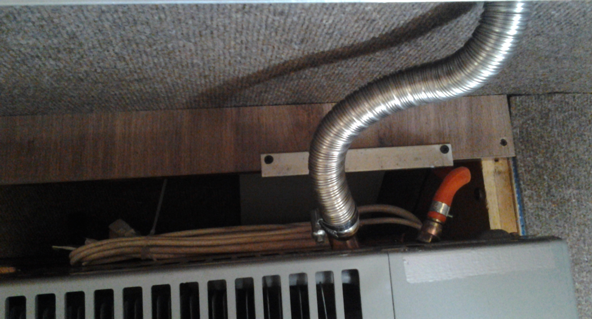

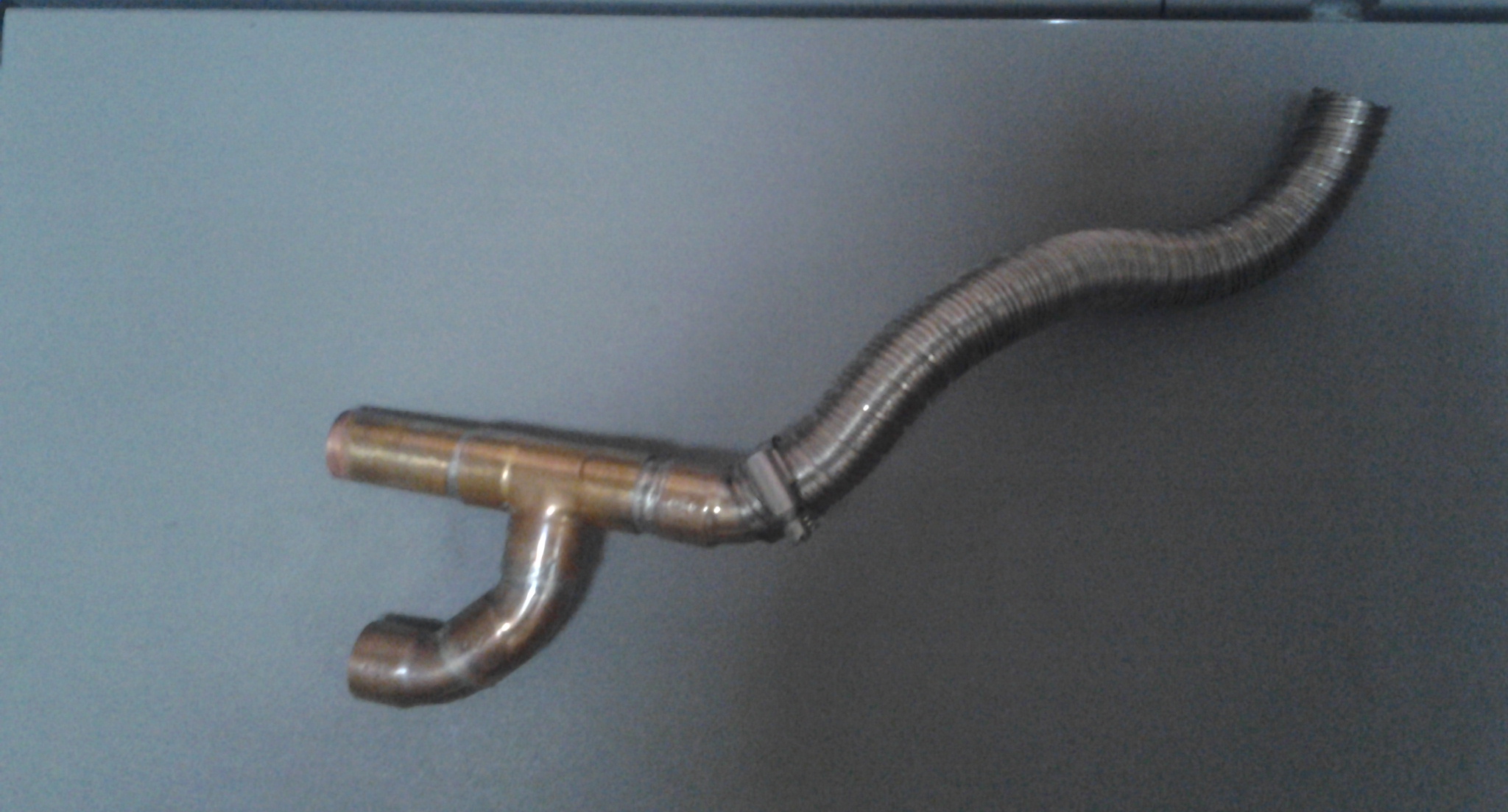

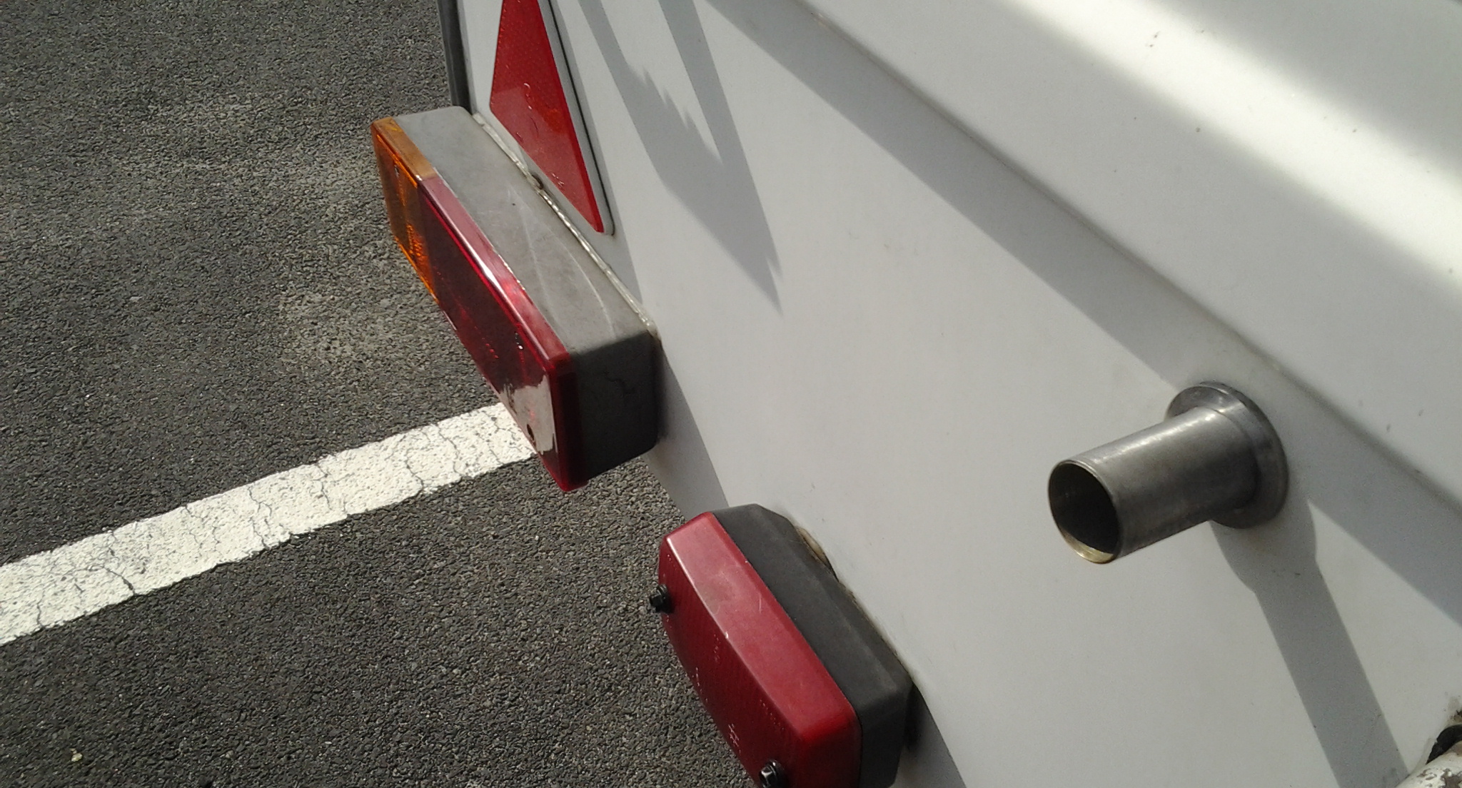

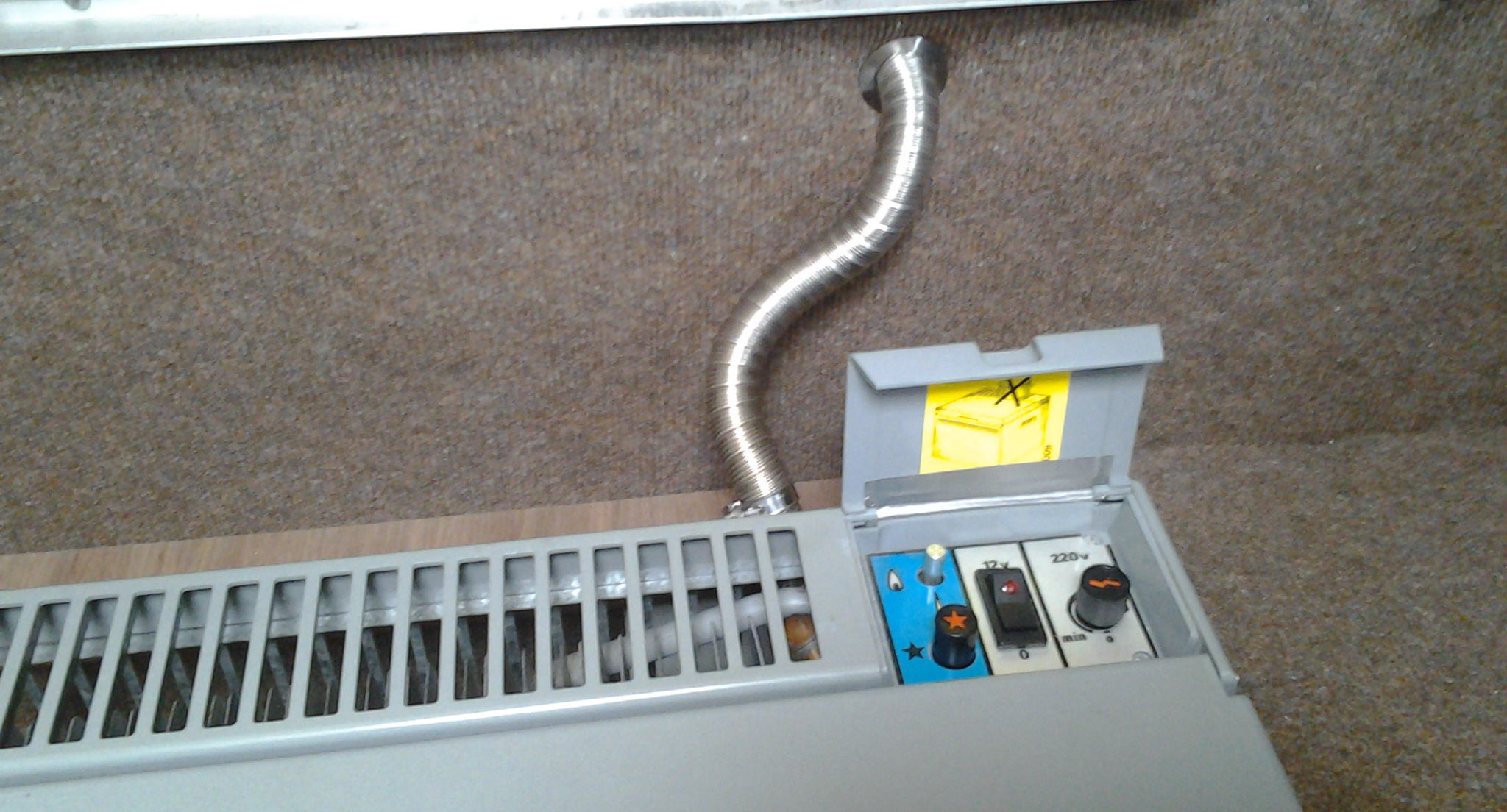

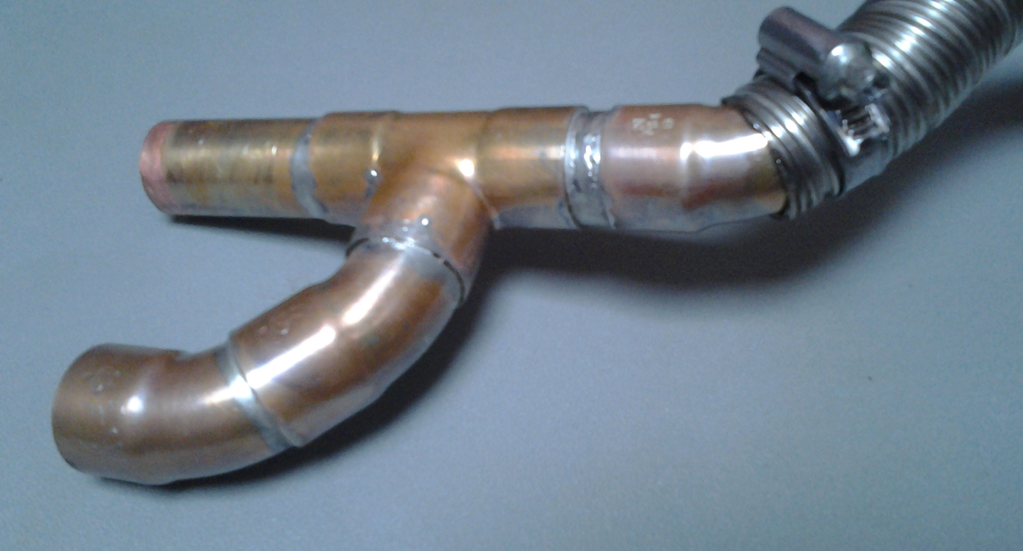

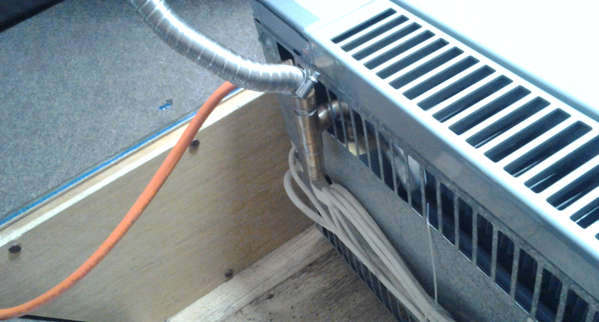

Moja przenośna lodówka znalazła w końcu miejsce w przyczepie na okres cieplejszych miesięcy. Stanie pod małym stołem z tyłu przyczepy. Stół oczywiście się mieści a lodówka otwiera. Gdyby zaszła nadzwyczajna potrzeba skorzystania z małego łóżka, wynoszę lodówkę na zewnątrz w ciągu 3 minut. Myślę jednak, że od września znów trafi do piwnicy zamiast być balastem w przyczepie na jesień kiedy temperatura na zwnątrz jest podobna do tej lodówkowej. Z grubsza taki właśnie był plan. Oczywiście dorobiłem do niej kominek szybkiego montażu na wzór tego jaki zrobił dworek, czyli z kształtek miedzianych fi22 i giętej harmonijkowej rury stalowej także fi22.
Lodówka w tej kombinacji ani razu nie zgasła, a spaliny ochoczo opuszczają przyczepę, stąd nie obawiam się zaliczyć dworka do niewiadówkowych geniuszy
 super patencik za kilkanaście złotych, dokładnie chyba coś około 12pln...  z tą tylko różnicą, że u mnie kształtki polutowałem przy użuciu pasty lutowniczej, cyny, palnika i szwagra
czyli jakby to określił autor patentu otrzymałem szczelność hydrauliczną;)
Do wykończenia zostanie tylko ta zewnętrzna nierdzewna część kominka, która zyska jakąś osłonkę, muszę jeszcze pomyśleć. A na czas kiedy lodówki nie będzie w przyczepie znajdować się na tym króćcu ma plastikowa zaślepka. Kilka fotek.

CornBlumenBlau pisze: ...zaliczyć dworka do niewiadówkowych geniuszy...
oj Maćku daj spokój
CornBlumenBlau pisze:... tylko ta zewnętrzna nierdzewna część kominka, która zyska jakąś osłonkę, muszę jeszcze pomyśleć...
mówił mi Henio Zundapp ostatnio, że zrobi kilka takich "blaszek" na wzór oryginału polara, zapytaj jak spotkacie się w Miedznej
To napisałem ja, dworek
						Re: Pytania, sugestie, podpowiedzi - czyli moje zmagania z N
A nie wystarczy obciąć ten kominek pod skosem, wtedy już raczej deszcze do niego nie napada?
						- CornBlumenBlau
 - Posty: 4432
 - Lokalizacja: Siradiensis
reflexes pisze:A nie wystarczy obciąć ten kominek pod skosem, wtedy już raczej deszcze do niego nie napada?
Tylko, że ciąć to by trzeba było na żywym organizmie, bo ten króciec w ściance jest dotoczony na wcisk i zaciśnięty śrubą na zasadzie dzieci po dzieciach
Muszę coś wykombinować.

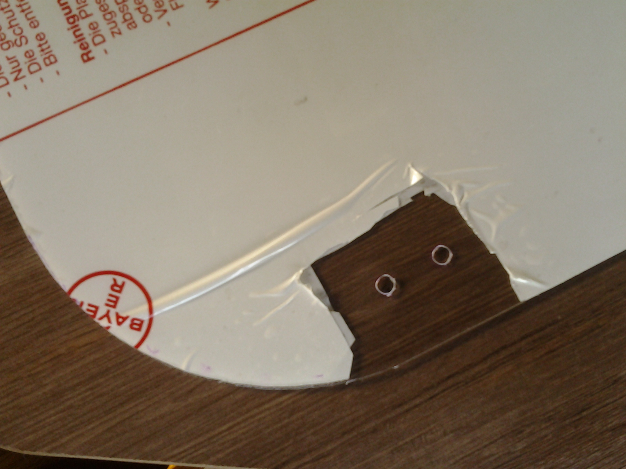

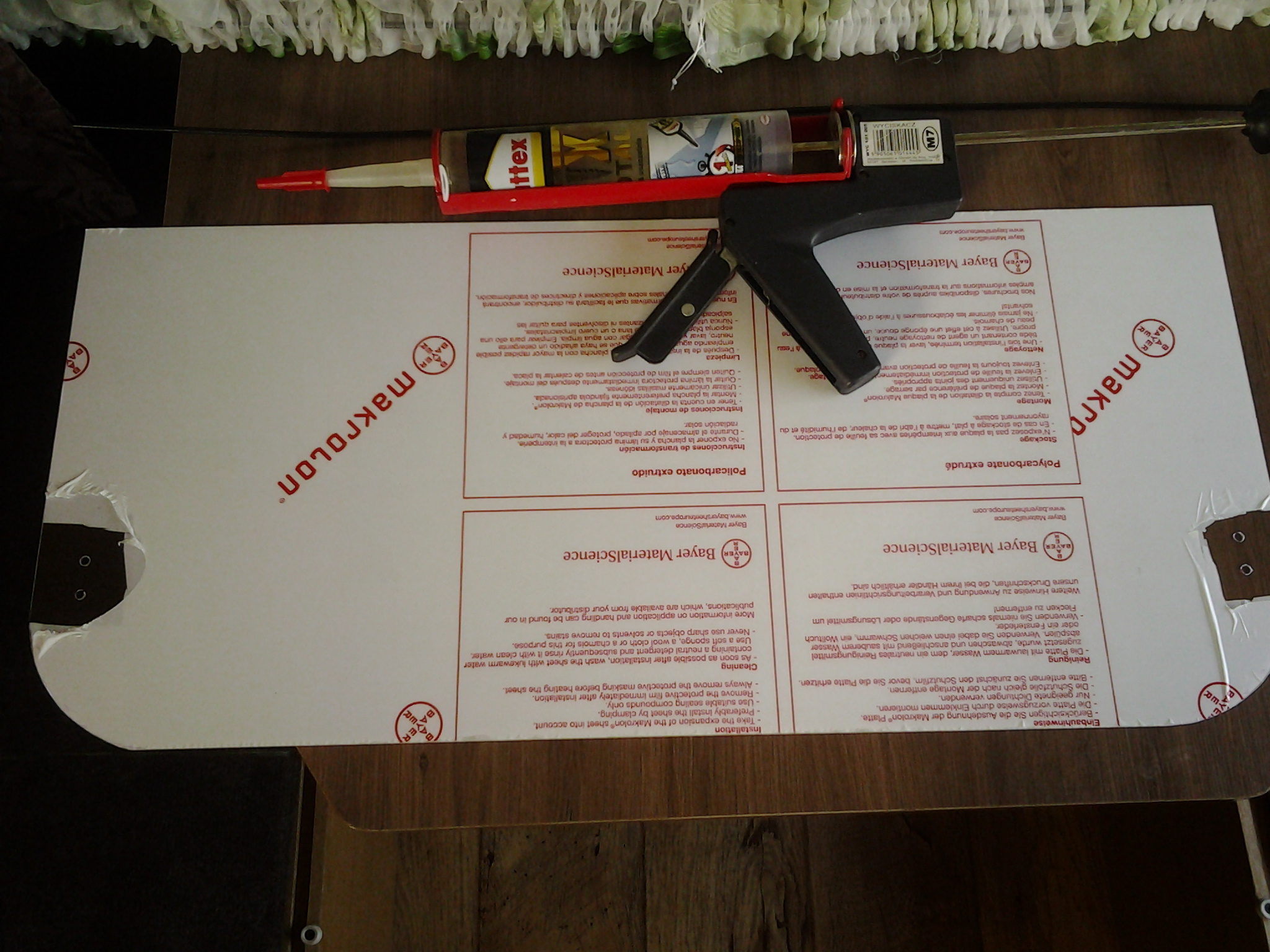

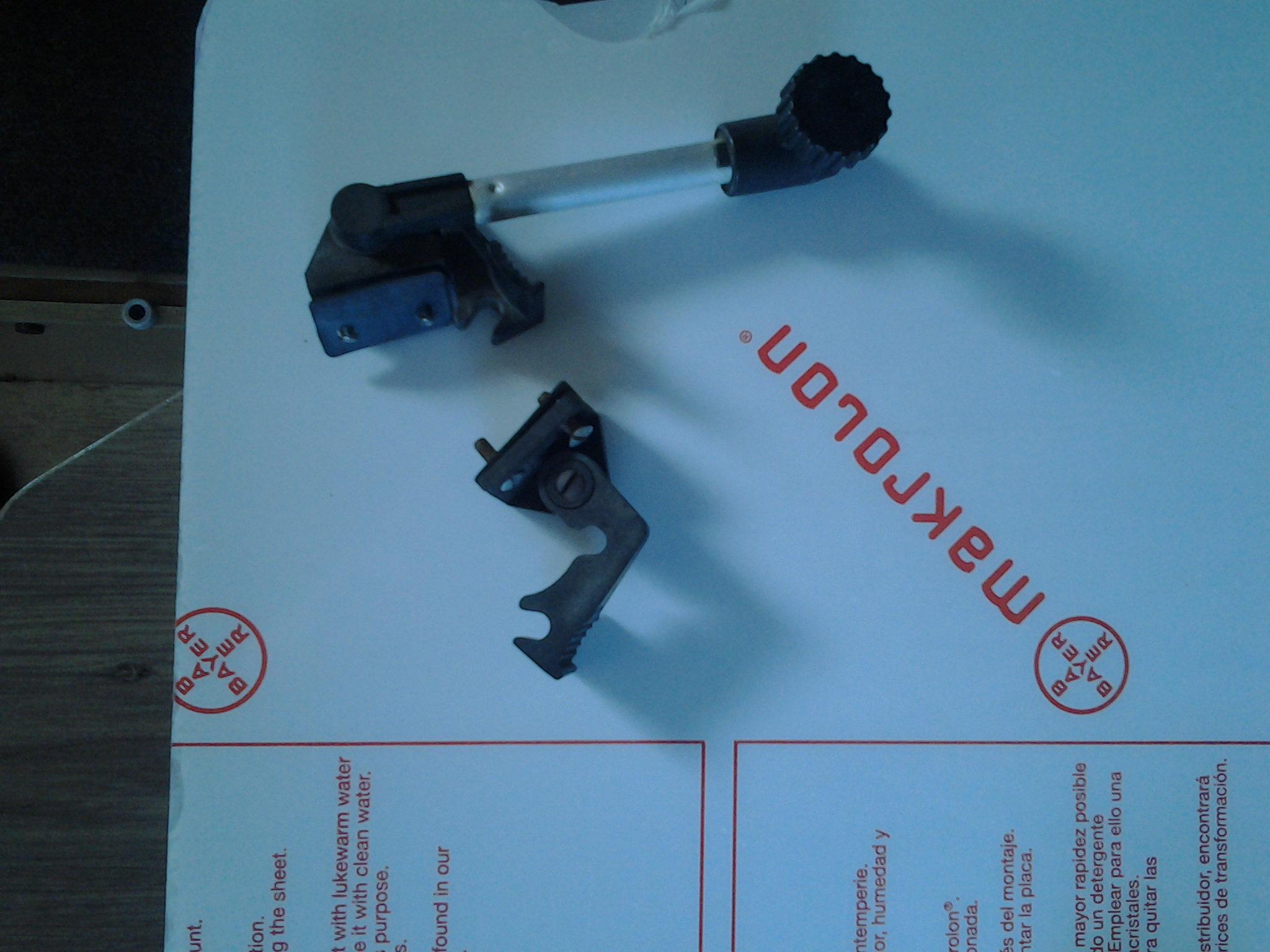

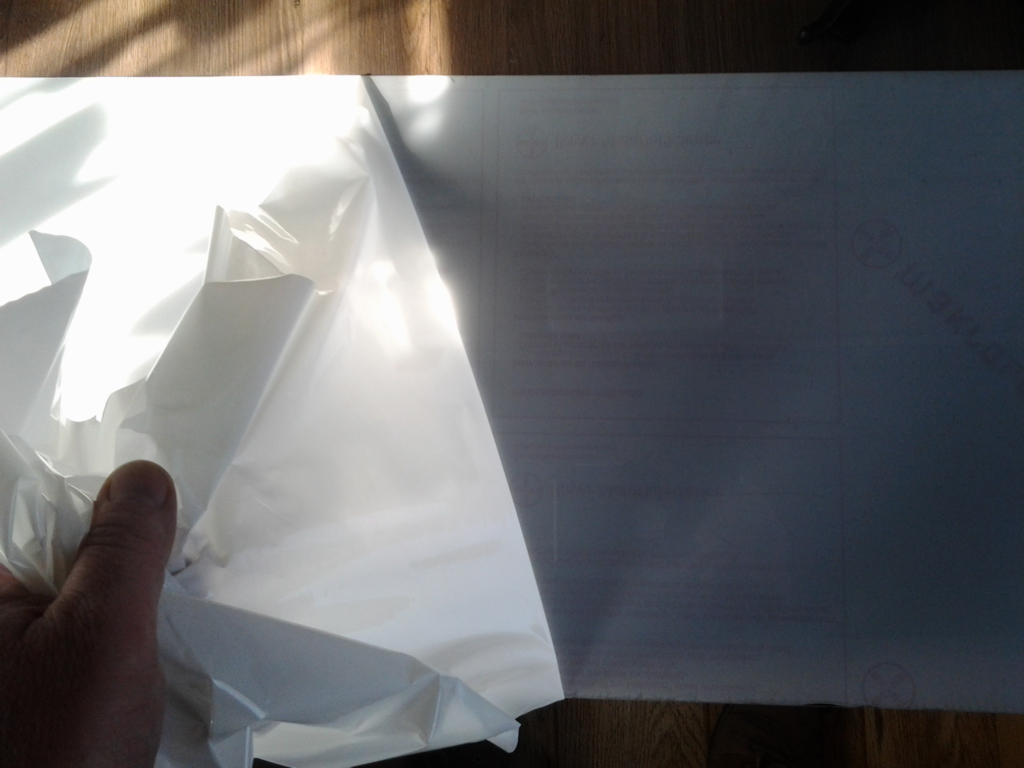

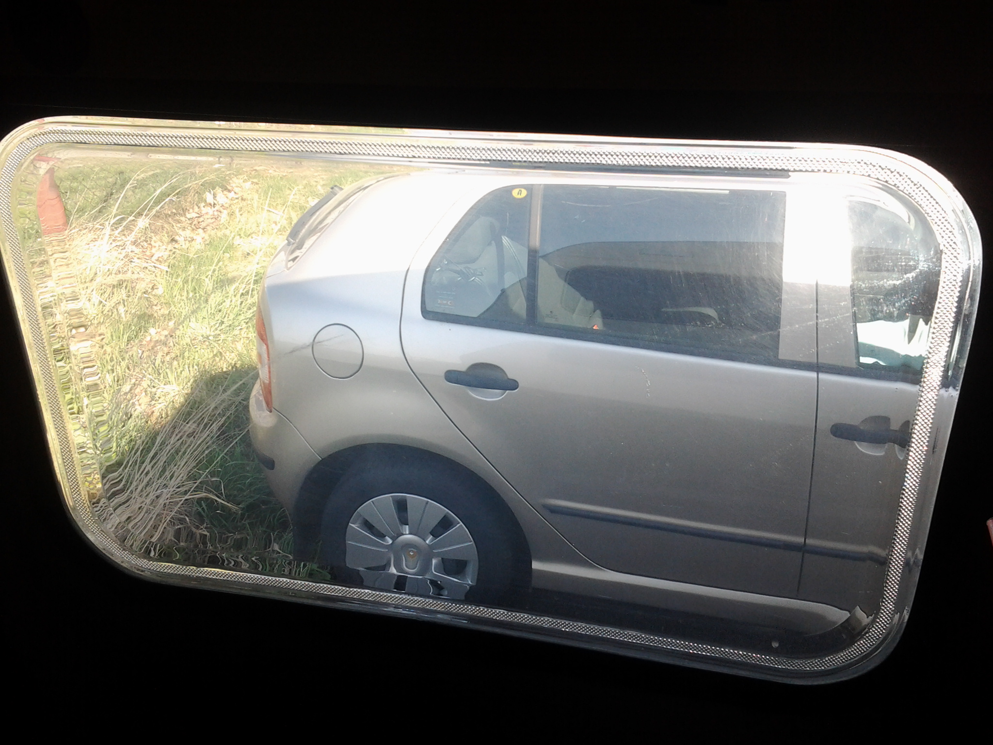

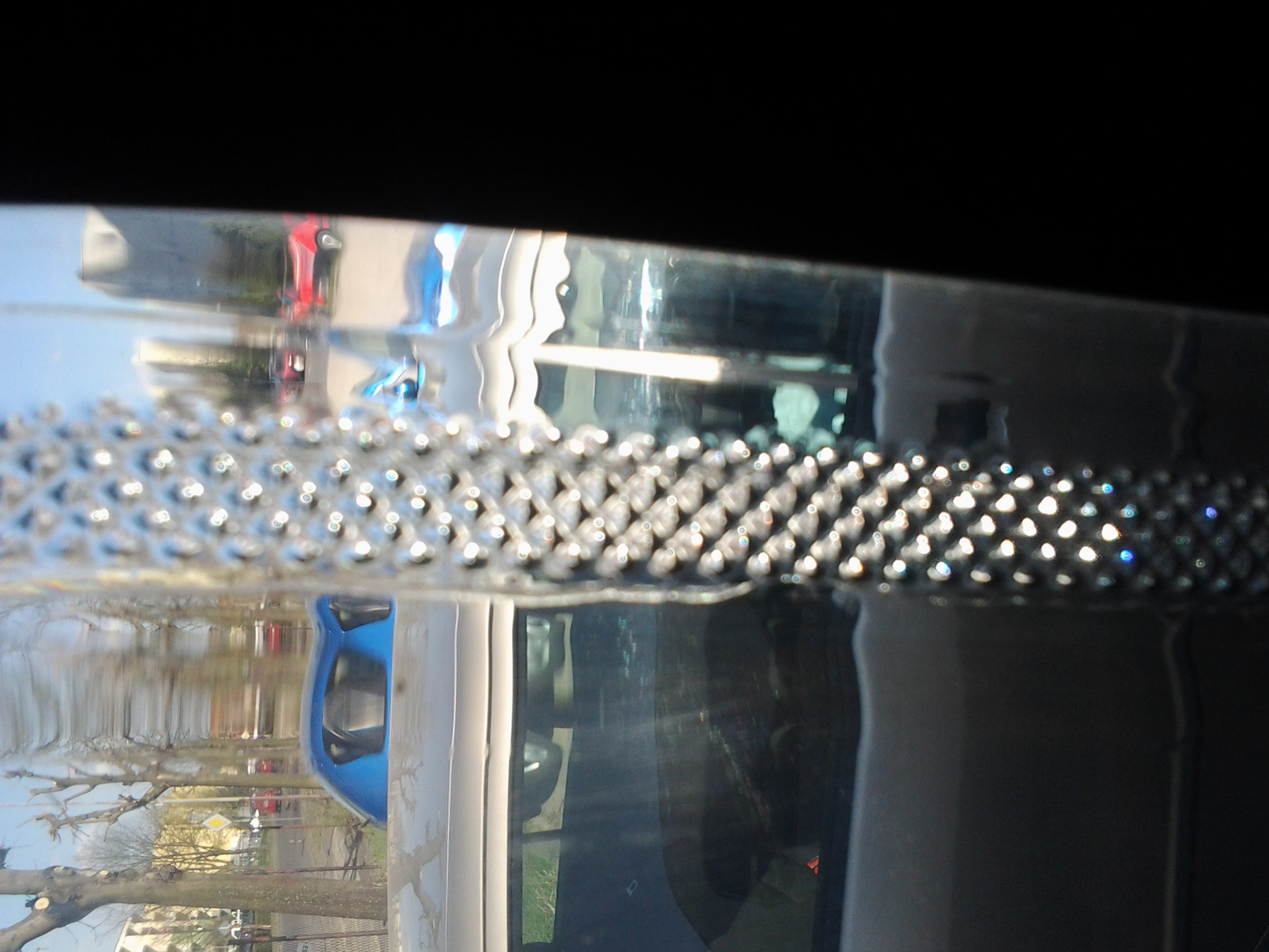

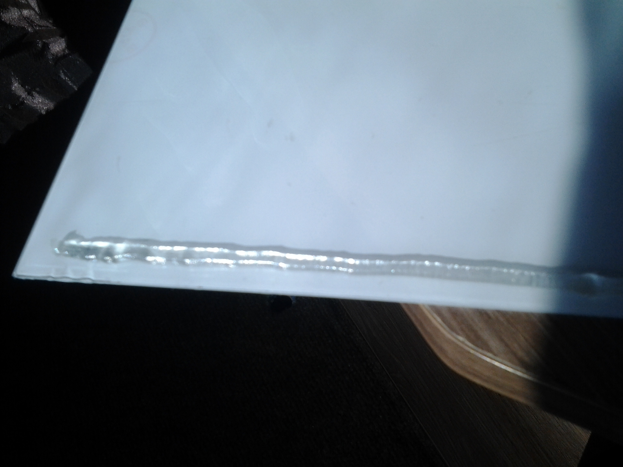

Trzeba jednak spiąć pośladki i uzupelnić wątek o wszelkie racjo-(albo i nie)-nalizacje. Zacznę od tematu podwojnych szyb. Od dawna o nich myślałem. Od poczatku w grę wchodziła tylko jakaś "domowa", niskobudżetowa metoda, pozwalająca uzyskać efekt wymiany na oryginalny komplet podwojnych szyb za 2000pln
 rozwiazująca problem parujących szyb i dodatkowej izolacji termicznej. Tu akurat są zdania podzielone i są tacy, którzy uważają, że izolacyjność tej metody jest żadna, bo to w sumie cienka doklejka, najlepiej jakby pomiędzy szybami był jakiś gaz itd. Ok, nie zamierzam nikogo zawracać z jego toku myślenia i zniechecać od wieszania w oknach róznych mat, folii itp. Ja wiem, że dwie oddzielone od siebie kilkunastomilimetrową warstwą zamknietego pomiędzy nimi powietrza szyby, to calkiem dobra izolacja jak na przyczepę. Zresztą dziwnym trafem wszystkie nowoczesne przyczepy i kampery w takie są wyposażone...
Mogę już powiedzieć, że pierwsze 3 szyby zmieniły u mnie status na podwojne właśnie dziś. Na początek poszły obie boczne i kuchenna. Jeśli idzie o materiał wybór padł nie na plexi lecz na poliwęglan, ze względu na wysoką odporność na uderzenia/złamania/pęknięcia w stosunku do plexi.

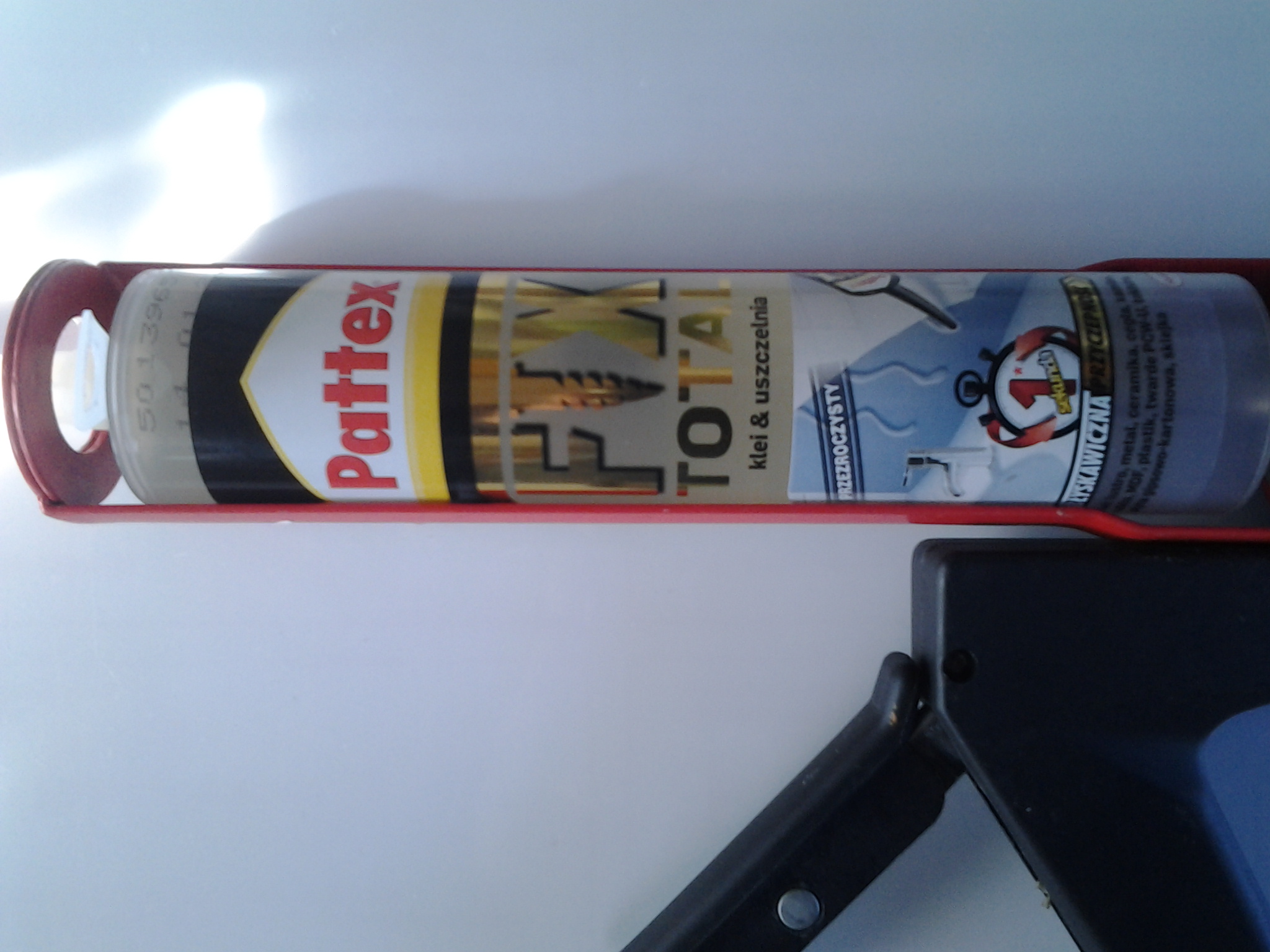

Klej jaki zastosowałem, to polecany przez Zosię (zoja) Pattex Fix total.
Idealnie przeźroczysty i praktycznie nie wymagajacy żadnych dlugoterminowych docisków, podporek itd. Słowem, przykładasz, ustawiasz, dociskasz i trzyma.
Największym problemem jest równomiernie rozłożenie kleju, tak by tworzył w miarę idealny wałek na całej długości doklejanych szyb, ale idzie to jakoś przeżyć i wychodzi całkiem całkiem. Do doklejenia jeszcze przednia i tylna. Oryginalne szyby oczywiscie przed zespojeniem umyte na błysk. W każdej doklejce zrobiłem otworek grubości szpilki w celu wyrownania cisnień i pozbycia się napięć w przypadku zmiany temperatur i co za tym idzie ochrony spoiny.
Kilka fotek z montażu poniżej.
