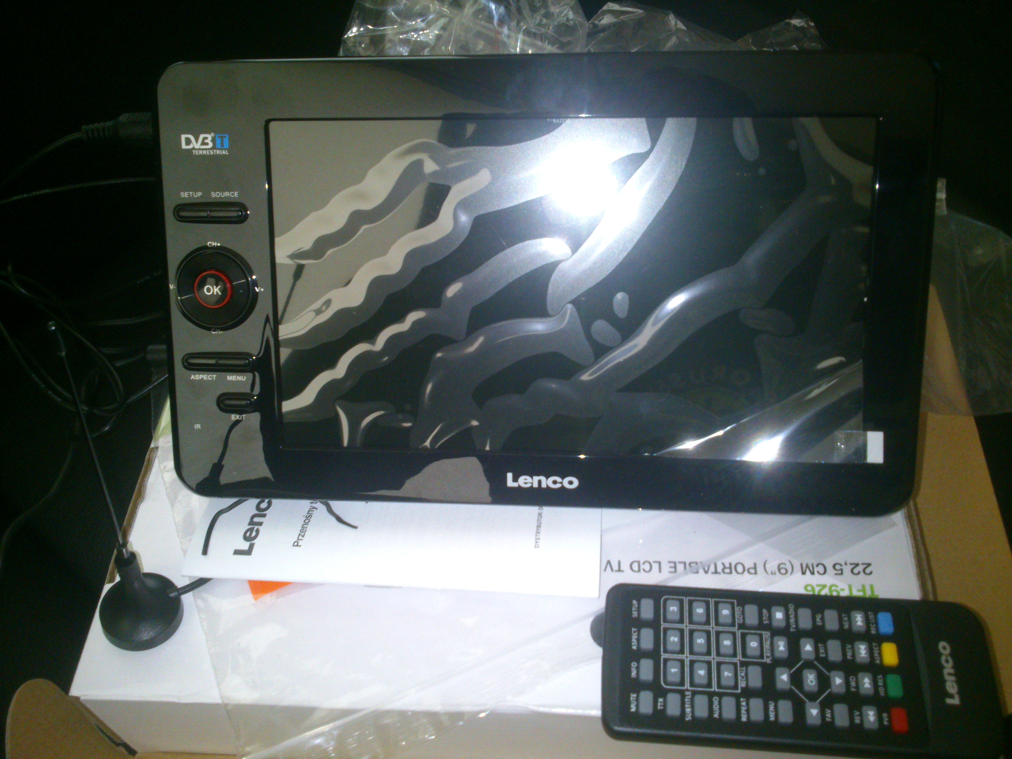

Na wyposażenie cepki doszedł tv z dvbt bo jakoś nad wodą MŚ w piłce trzeba zobaczyć,mam pytanko odnośnie anteny,może coś sprawdzonego polecicie ?

To temat anteny zamknięty,przekonaliście mnie do niej,zastanawiam się ile pociągnie taki tv na aku żelowym 10 A ?

Mały akumulatorek, ale jeżeli sprawny, to po naładowaniu spokojnie wystarczy na kilka godzin. Najlepiej spraw sobie jakiś woltomierz żeby móc monitować napięcie nie dopuszczając do zbyt głębokiego rozładowania poniżej 11-10,5v bo bez niego to takie gdybanie.

2-3h ? Zakładając pełne rozładowanie , pobór na poziomie 3a i 90 procent sprawność / pojemność żelka
