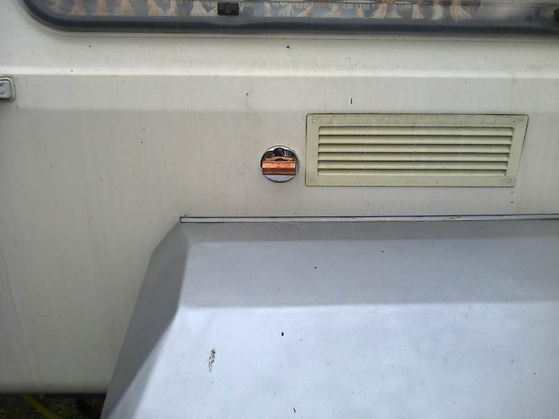

... troszkę taki samozachwyt ale z kim jak nie z Wami podzielić się szczęśliwym zakończeniem gazyfikacji :D
Rok temu zagazowanie mojej przyczepy ograniczało się do kuchenki :oops:
dogrzewanie elektyrycznym konwektorkiem 400W a lodówka na 230V (12V miała niesprawne)
...na naszym forum poczytałem posty Tarapukary, w temacie, że można z niesprawnej lodówki na trzy zasilania "gazrurkę"przełożyć ... Tomek naraił taką lodówkę u Mariusza (sprzedawca najwyższej klasy i cierpliwości :wink: ) z niej wymontowałem instalację gazową i sprawną grzałkę 12V :) , zawór Robert w "wyszperane na allegro" podsunął, Carvera na brytyjskim e-bayu kupiłem (za jedyne 135 PLN :shock: ) na loginie przyjaciela a Londynu, inny przyjaciel (też z Londynu niestety...) przywiózł i tak po zimowym okresie kombinowania (nakrętki do zaworu, przewodziki, złączki, obejmy, baryłki...) :roll: mam "wszystko w kupie" :D
warto było :D
wszystko na gaz !
zawór -bez niego lipnie by było ;)
ze skrzyni do wnętrza oryginalnym sztywnym przewodem
...z bliska...
... i kominek "po mojemu" :)
"zagazowana" lodówka -dołożone elementy z miedzi -pomysł z FkN :)

pawlo fiona n126e pisze:...Napisz coś więcej czy płomień nie gaśnie,jak wymieniłeś grzałkę 12V też ...
oj z gaśnięciem płomienia troszkę było :wink:
...gasł po kilkunastu minutach ale po założeniu trójnika na końcu rurki wyprowadzającej spaliny oraz po dołożeniu małej kratki wentylacyjnej (okrągła z dołu drzwi łazienkowych -casto.) na wysokości palnika kuchenki już nie gaśnie
a grzałkę -siedziała mocno więc żeby nie uszkodzić wyciągając za kable czy górną część wycisnąłem ją od dołu popychając drewnianym wałeczkiem, oczywiście po wcześniejszym "rozpakowaniu" wymienników z wełny mineralnej :wink:
a z tą miedzią to u Was podpatrzyłem :mrgreen:

dworek pisze:
Bardzo fajnie z tą miedzią wyszło no i najważniejsze że nie gaśnie,a o grzałce to na majówce musisz mi to dokładniej wyjaśnić.
