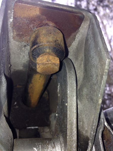

Czy ktoś z szanownego grona klubowiczów wie, jaki amortyzator gazowy jest w zespole najazdowym n132?
Mam chyba padnięty ten amortyzator, bo jak hamuję to przyczepa wali w hak.

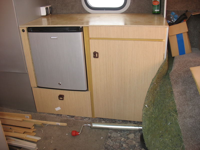

Póki co napchałem całą tubę smaru w oś amortyzatora po przez kalamitki, wątpię aby to pomogło...
Może ktoś rozpozna po tych zdjęciach typ amortyzatora, zanim rozbiorę cały zaczep :/

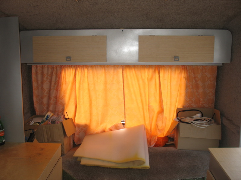

Prace w środku posuwają się w trybie ślimaczym już, bo przyczepa stoi kawałek ode mnie, więc wpadam tylko weekendowo na dłubanie... ale powoli nadaje się do używania.
Wstępnie elektryka jest podłączana, ważne by sprawdzić czy nie ma "czeskich błędów" i czy czegoś gdzieś nie potrzeba zmienić czy dorzucić.
Listwy LED już też wiszą na suficie, całkiem dobre światło dają przy znikomym poborze prądu, COOL

Zdjęcie amortyzatora zaczepu

Najlepiej wymontuj amortyzator i przespaceruj się z nim do sklepu z częściami do przyczep. Powinni dobrać coś pasującego. Dobrze jest wcześniej podjechać z przyczepą na skład węgla żeby amortyzator dobierać do faktycznej masy przyczepy, a nie do tej w papierach.

w papierach mam 800kg wiec pewnie mniej wiecej sie zgadza

Biorąc pod uwagę że moja N-ka waży 950 to raczej się nie zgadza.

zalezy kto ile czego napakował do środka, ale może byći tak że przekroczy tę wagę... generalnie bede oscylował w śiłownik w okolicy 1000kg

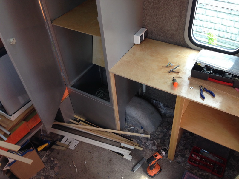

E tam, kolega kamienie na podłogę wpakował to nie co się dziwić, że spalanie 14l.
