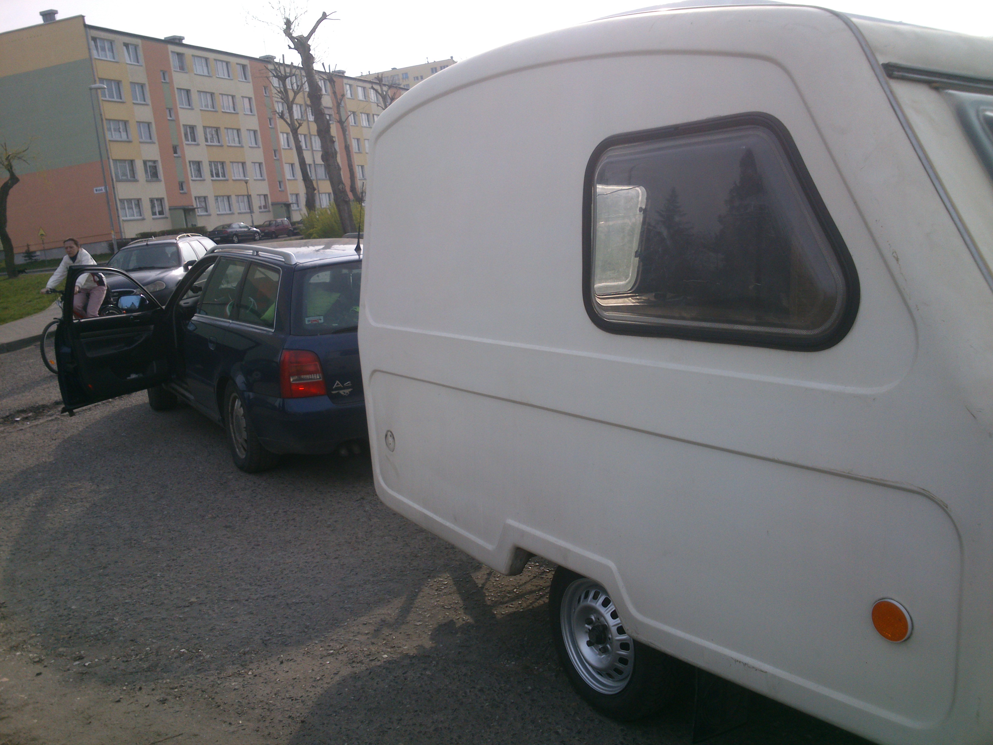

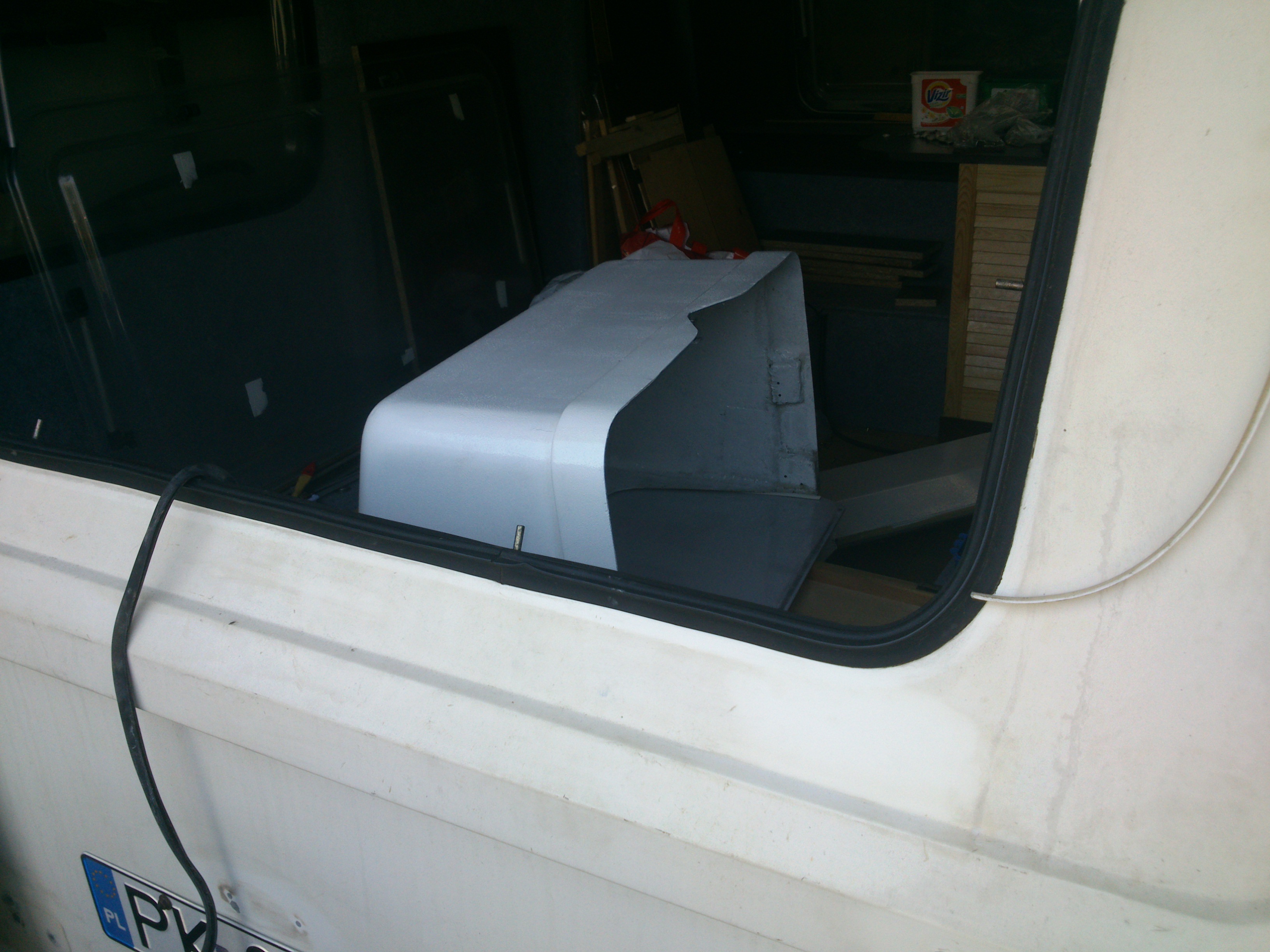

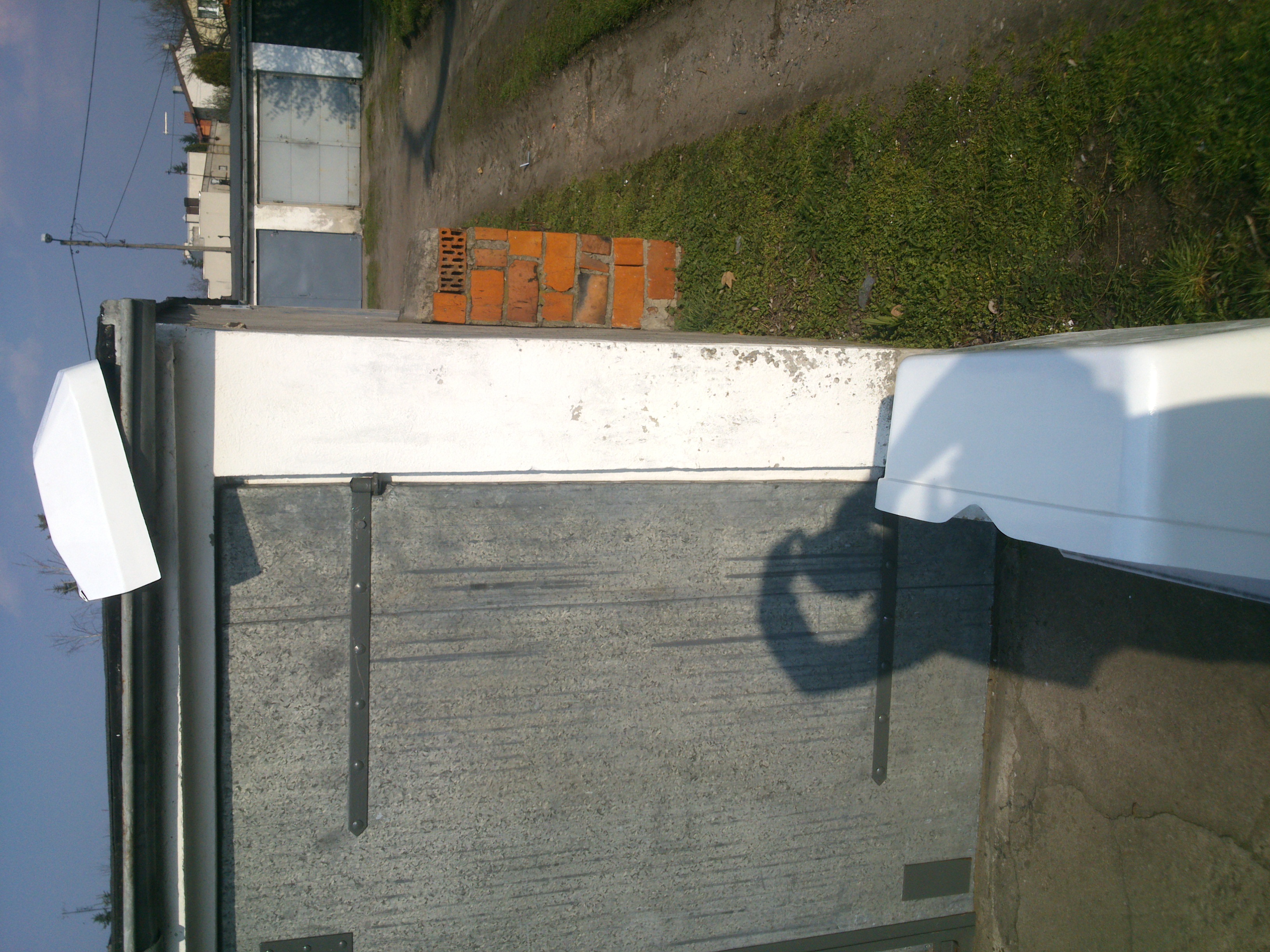

Postautor: Budyń » poniedziałek, 31 mar 2014, 17:05
Dziś odnowiłem drzwi,podłączyłem nowe lampy i całe oświetlenie zewnętrzne przyczepy,wykleiłem daszek otwierany ekranem i remontówką,następnie pojechałem do mieszalni lakierów samochodowych,kupiłem 0.8l białej farby i do tego 0,4 litra utwardzacza,pomalowałem jeden raz daszek i naprawiony kufer zewnętrzny,malowałem wałkiem suszyłem na daszku od garażu i schowałem do całkowitego wyschnięcia do środka przyczepki.Oczywiście pomoc kolegów była dziś niezastąpiona.Niestety mało miejsca w garażu ale jakoś dałem radę.

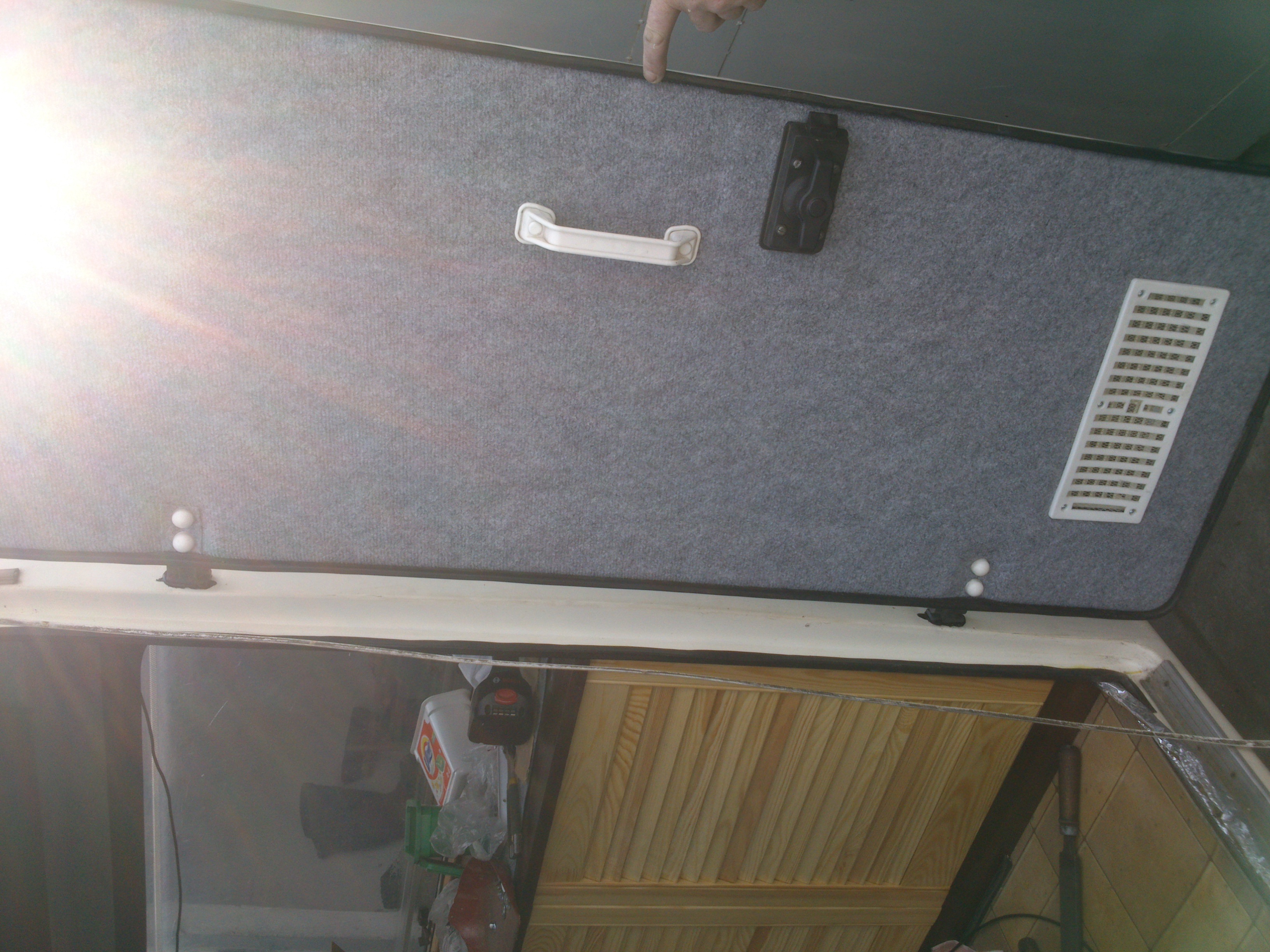

Postautor: Budyń » wtorek, 1 kwie 2014, 21:56
Przyczepka musiała wyjechać z garażu bo nie mogłem wkręcić drzwi,i daszku otwieranego.
Drzwi obkleiłem wykładziną żeby wnętrze stało się przytulniejsze,daszek bardzo się odznacza i trzeba będzie pomyśleć nad malowaniem przyczepki ale to już zimą,najbardziej martwiłem się czy elektrykę dobrze poskładałem ale się udało.

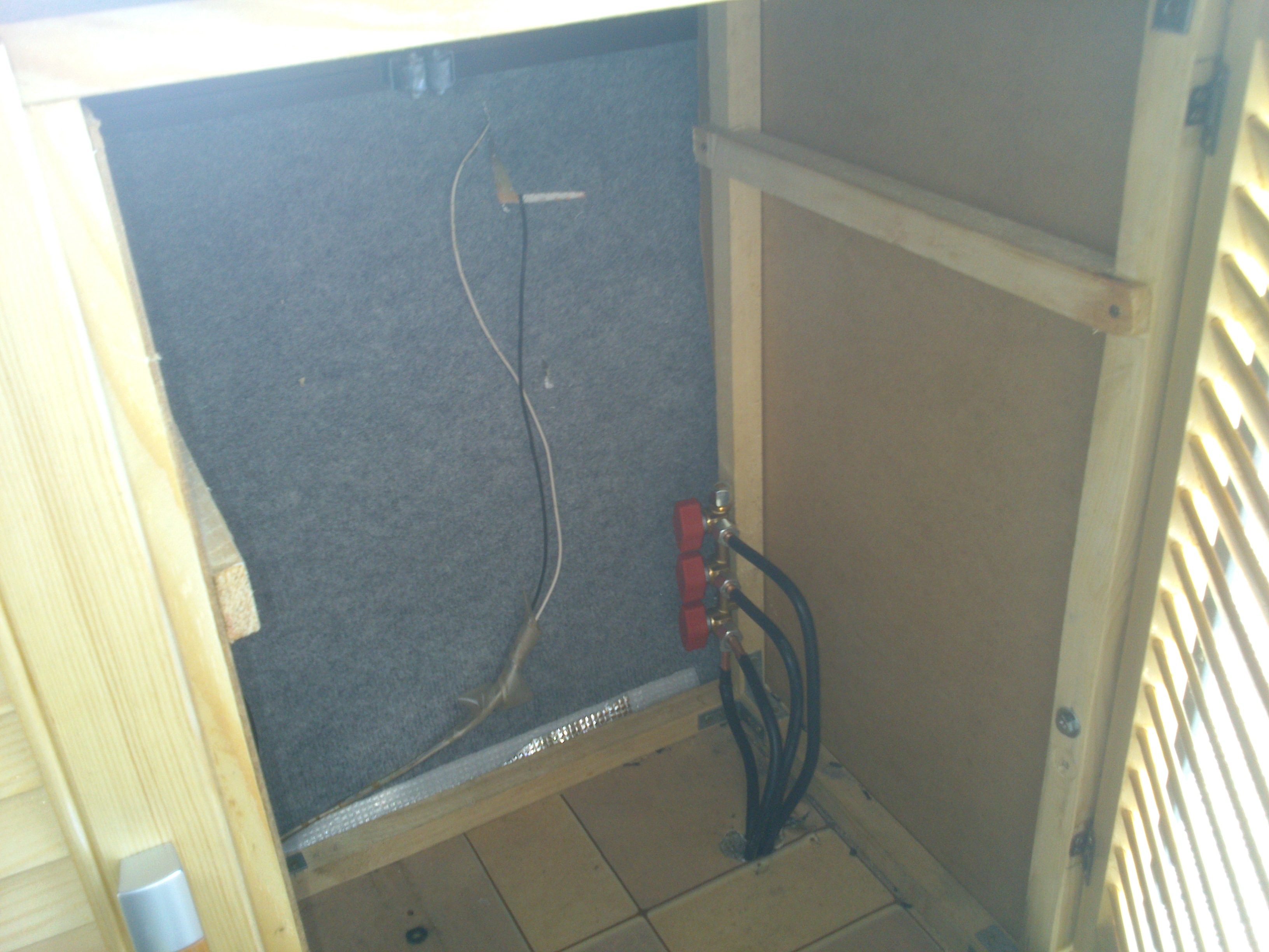

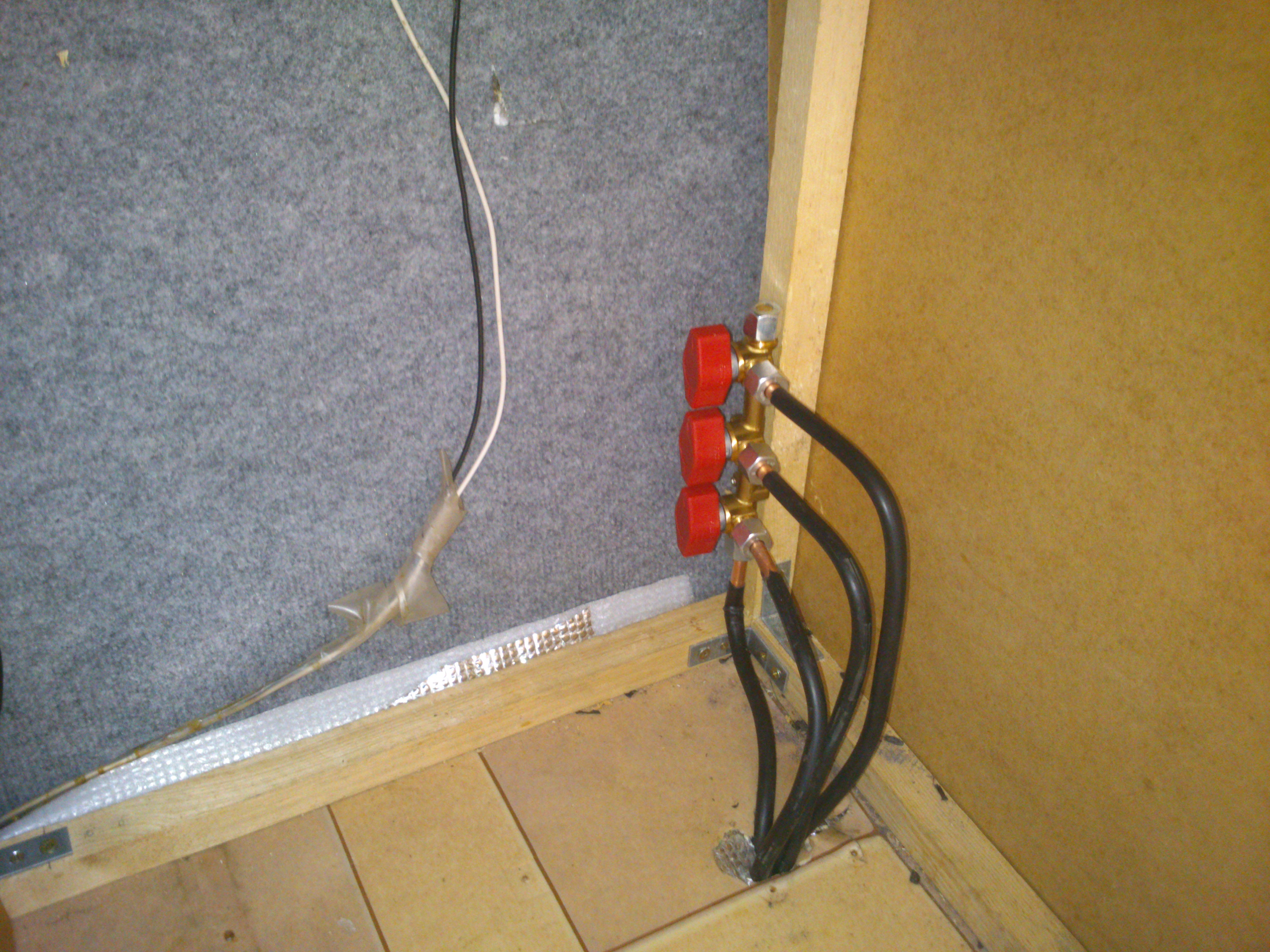

Postautor: Budyń » piątek, 11 kwie 2014, 14:01
Kupiłem oryginalne sprężynki do wieszania zasłonek i firanek,mam pytanie po dwie sztuki na okno idą na górze ,a na dole?tez mam dać po dwie ? tylko za bardzo nie mam do czego ich zaczepić,jak jest to w oryginale?
Gaz rozprowadzony Truma i docelowo dwa wyjścia na zewnątrz na lodówkę i kuchenkę,powinno wystarczyć
