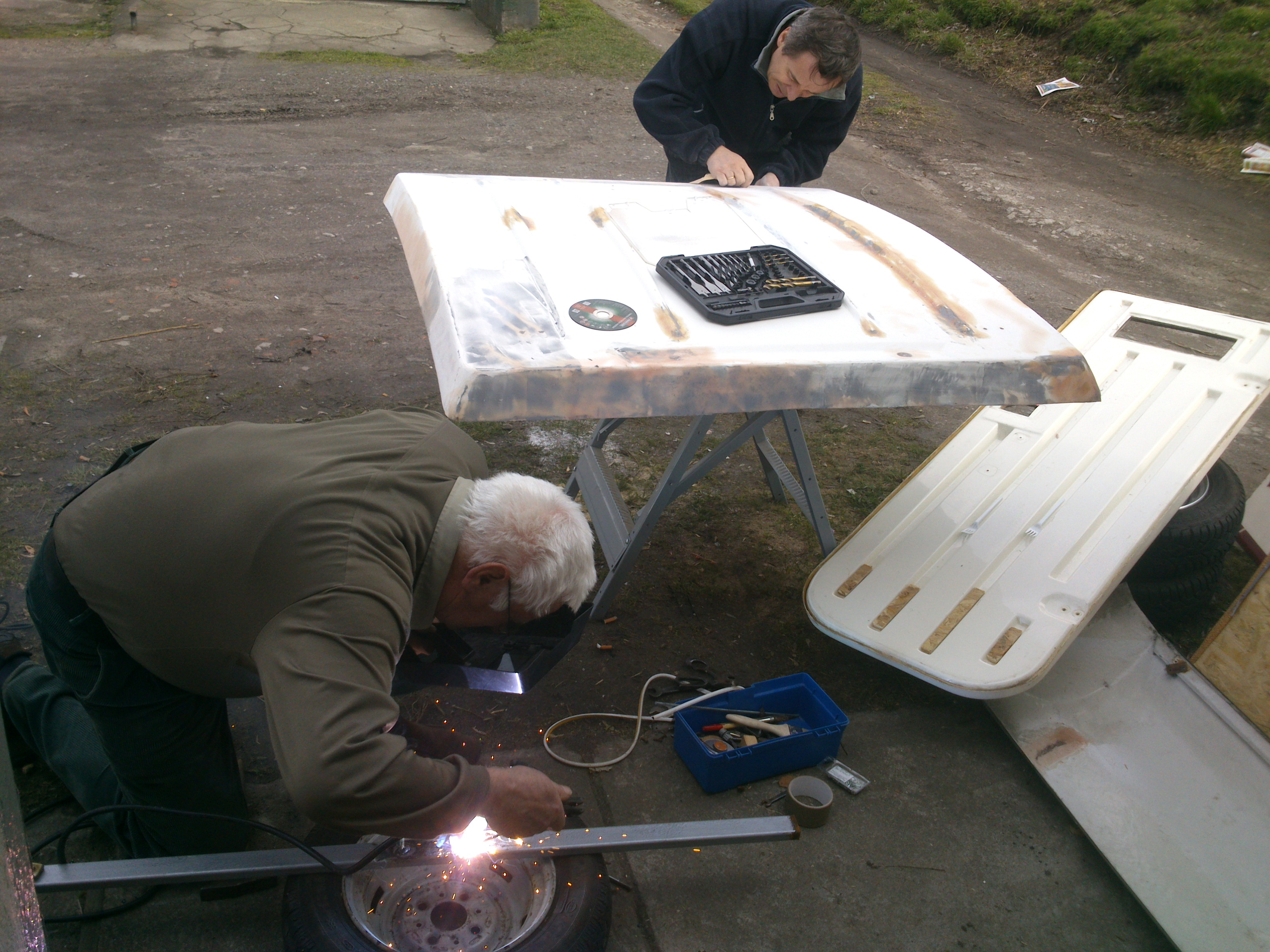

Dziś z pomocą kolegów prac ciąg dalszy,daszek będzie nam się śnił po nocach ,kombinujemy też z rusztowaniem do koła zapasowego żeby je umieścić na zewnątrz Niewiadówki,juz było wszystko gotowe tylko nie pomyślałem ze pod pojemnikiem nie zmieści sie przez hamulec :( w drzwiach laminuje kawałki listew drewnianych żeby było do czegoś przykręcić wieszaczek,rozkręciłem też kufer zewnętrzny na części pierwsze i go odnawiamy,elementy metalowe czyszczone i malowane Hameraidem,zaszpachlowane zostały wszystkie otwory na zewnatrz

Decyzja w sprawie malowania daszku jest taka że na chwilę obecną będzie tylko zabezpieczony jaką kolwiek farbą a na przyszłą zimę jak się sezon wędkarski skończy pomyślę nad pomalowaniem całej przyczepki.
