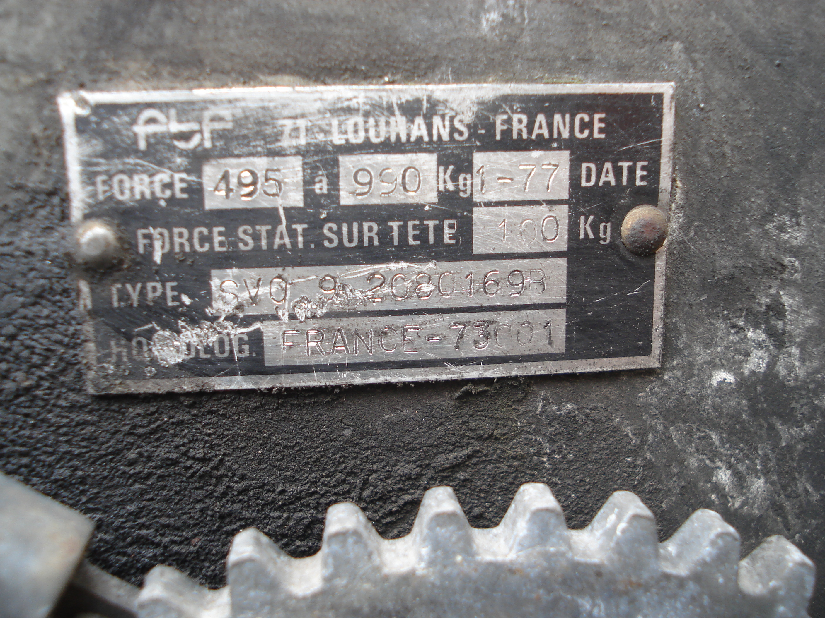

Posiadam przyczepkę jak w tytule i po analizie dowodu rejestracyjnego stwierdziłem, że rok produkcji, który jest tam wpisany nie zgadza się z wiedzą na temat lat produkcji tego modelu mianowicie 1977-1979, a w dowodzie wpisane 1989, znalazłem tabliczkę znamionową na przyczepie ale tam opisy są po francusku, czy to jest w porządku ? Wszystkie inne dane są prawidłowe.

A to na pewno jest z tej przyczepy?
Jakoś mi nie pasi, co tam robi ta waga 950 kg!!!!

przy "DATE" jest "1-77" ... może to jest rok produkcji...?

Więc dla mnie tabliczka nie z tej przyczepy. Do Francji Niewiadów raczej przyczep nie słał. Rok produkcji jak Dworek zauważył na tabliczce 1977 ale dalej zostaje waga 950 kg.

Louhans - to miasto we Francji . Ciekawe w którym miejscu cepki jest ta tabliczka.
Re: N127 rok produkcji
No właśnie też mi ta tabliczka tam nie pasuje, jest on koło hamulca ręcznego i umocowana nitami jak widać, no i te dane o wadze...tez nie pasują, a może Niewiadów robił te przyczepki na importowanych podwoziach, ma ktoś takie informacje ?

A może rama orginalna zgniła i ktoś przełożył budę na inną ramę . Bo miejsce tej tabliczki nie jest tam gdzie w innych N127 .

N127 były robione chyba wyłącznie na eksport, do Francji również i to dużo. W Polsce były sprzedawane w PEWEKSie. Może to jakiś odrzut z eksportu
- stąd tabliczka. Ciekawe, jaki ma zespół jezdny. Może frankel?

a może to cos w rodzaju tabliczki zastępczej tak jak u nas jak oryginalnej brakuje to stacja diagnostyczna (okręgowa) wyrabia nową i tam jest wpisane kto wyrobił jeżeli jak wczesniej napisane "Louhans - to miasto we Francji " to być może tam jest stacja diagnostyczna która wyrobila tabliczke zastępczą

Mnie się wydaje, że to tabliczka z urządzenia najazdowego. Tabliczki przyczepy nie ma i ktoś to zarejestrował na tamtą.

Force to siła .Jeśli chodzi o siłę hamowania to być może to tabliczka najazdu .
Slawol74 pisze:Force to siła .Jeśli chodzi o siłę hamowania to być może to tabliczka najazdu .
No i chyba masz rację - firma "FTF" Louhans-Francja- to teraz Alko.
