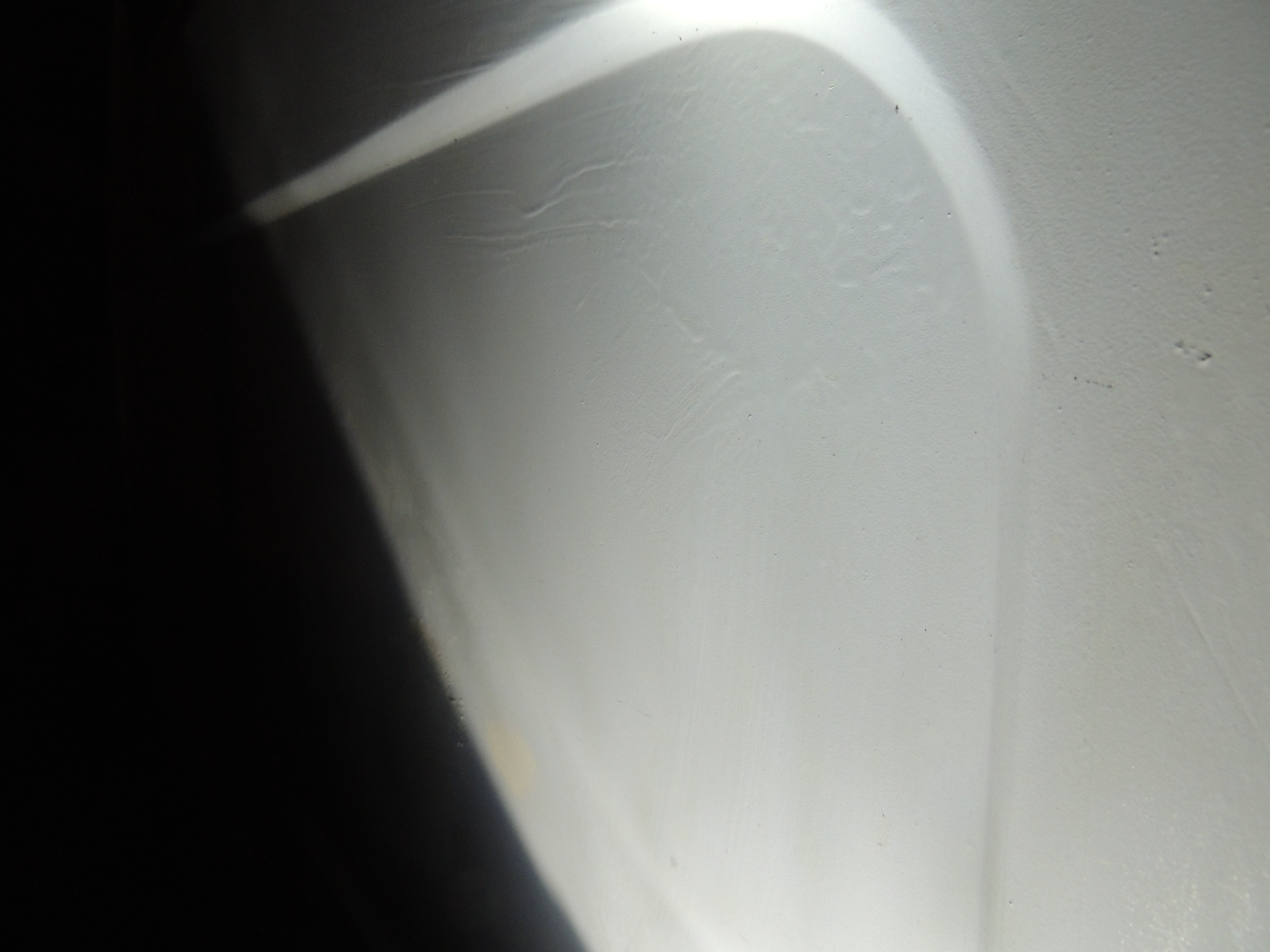

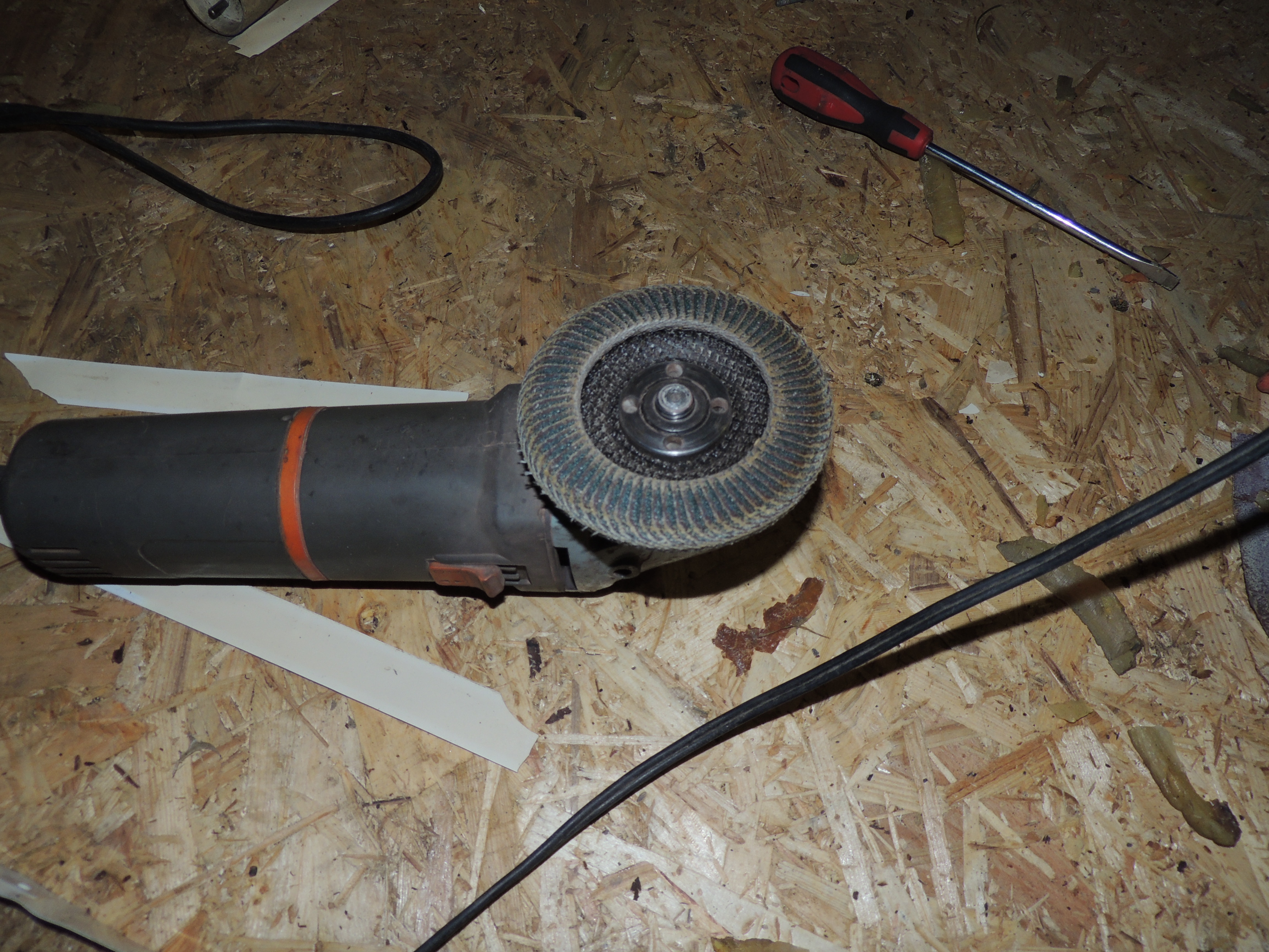

flexem z taką tarczą czyści się ściany znacznie lepiej

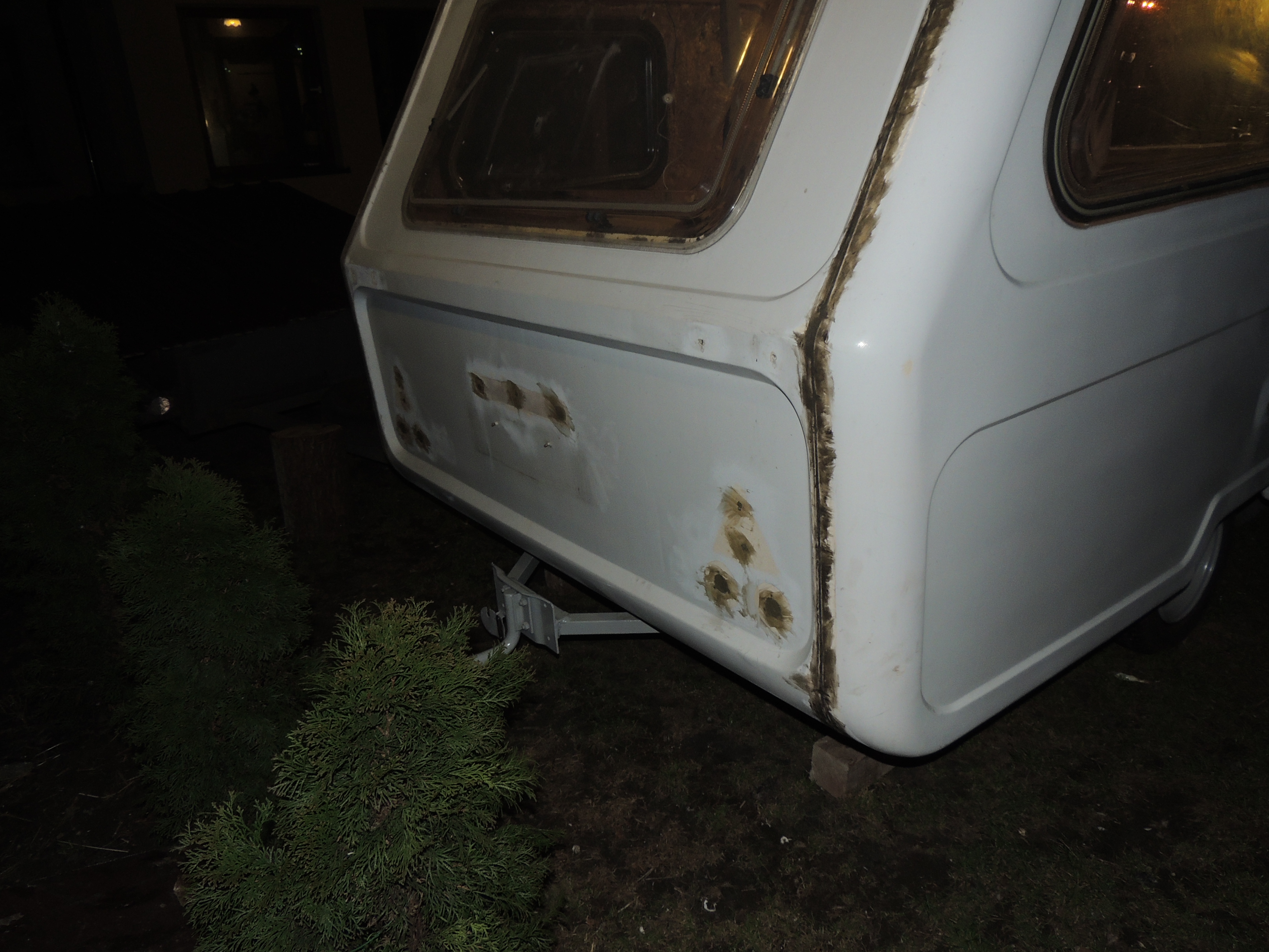

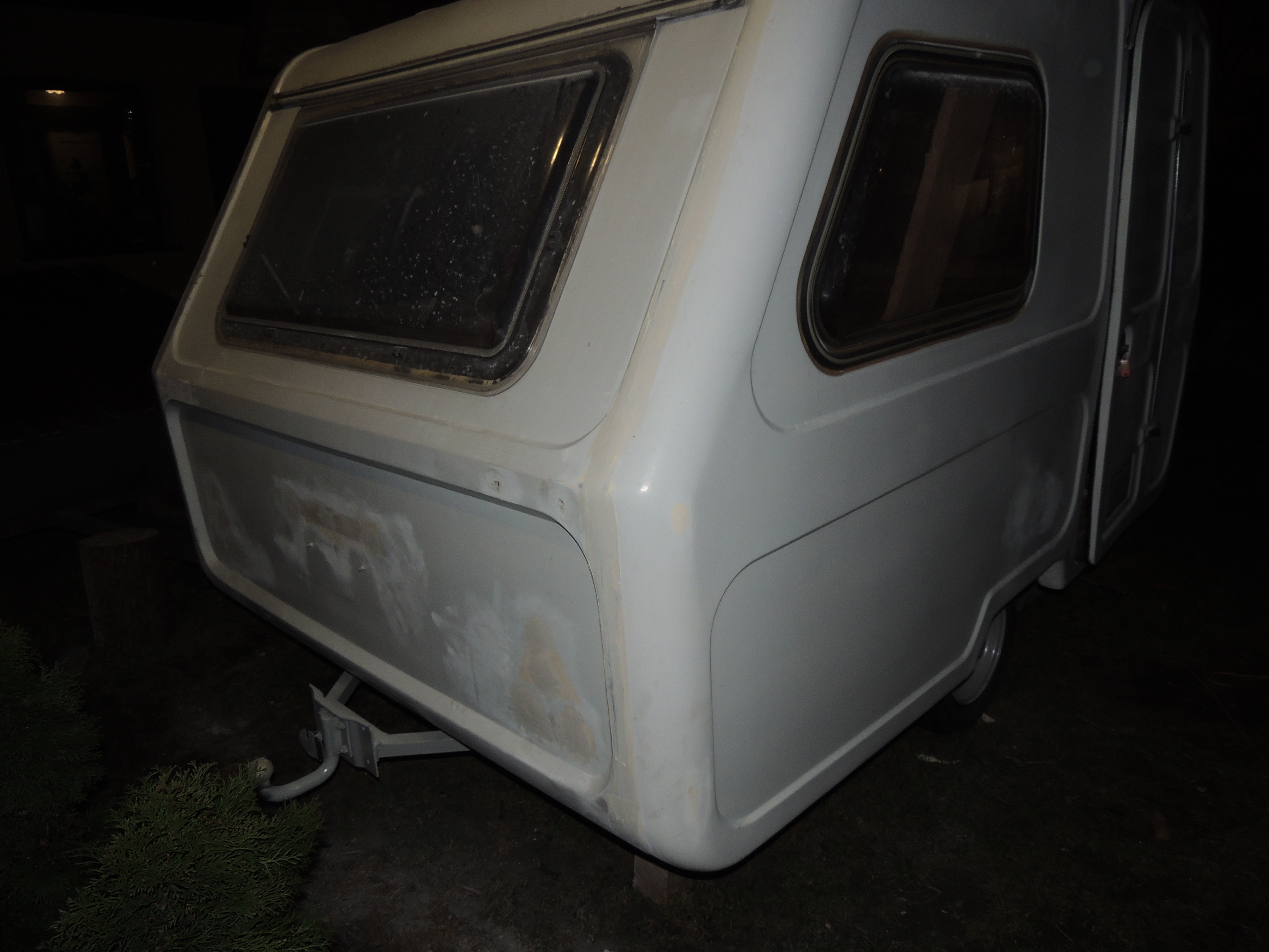

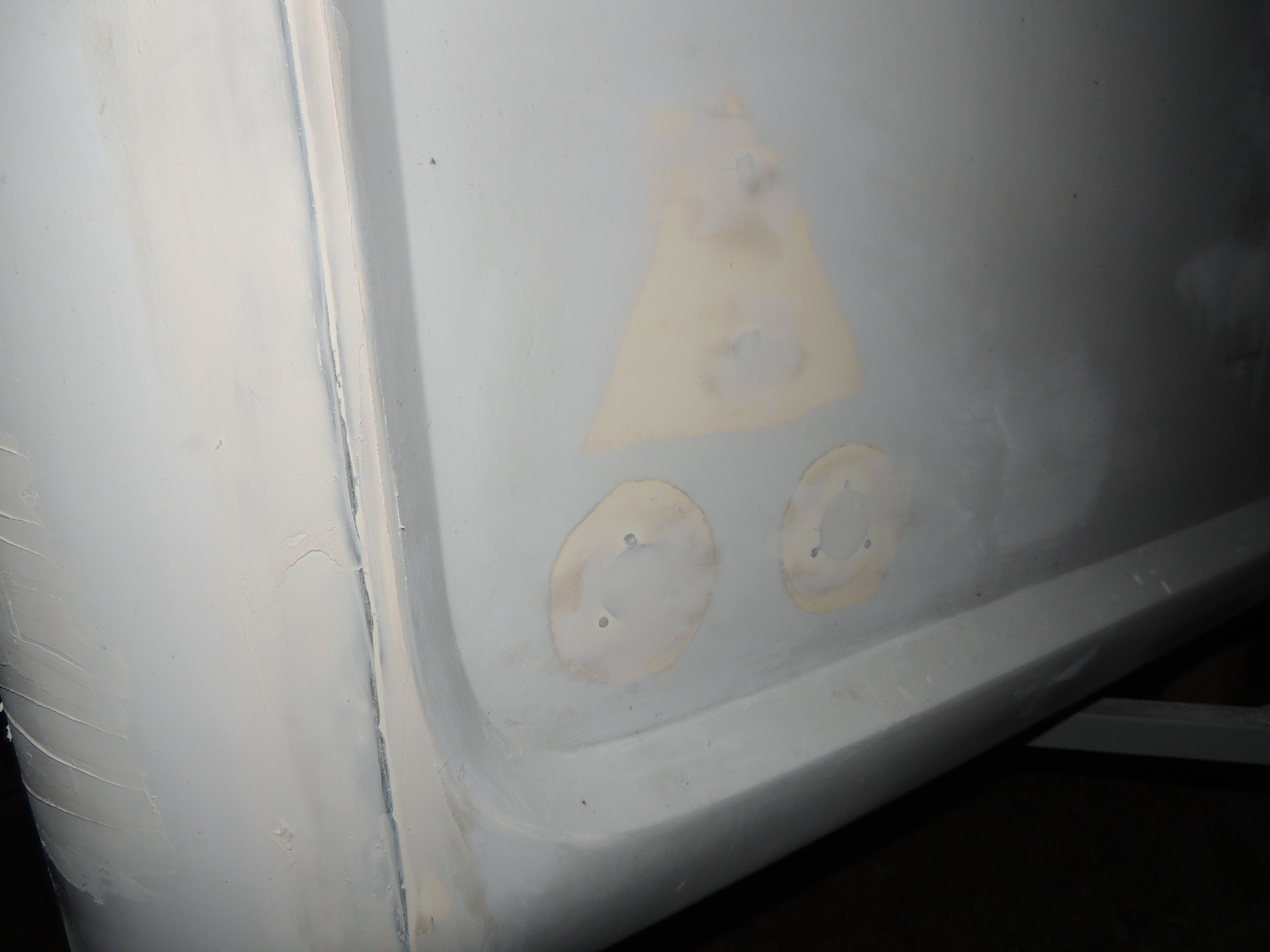

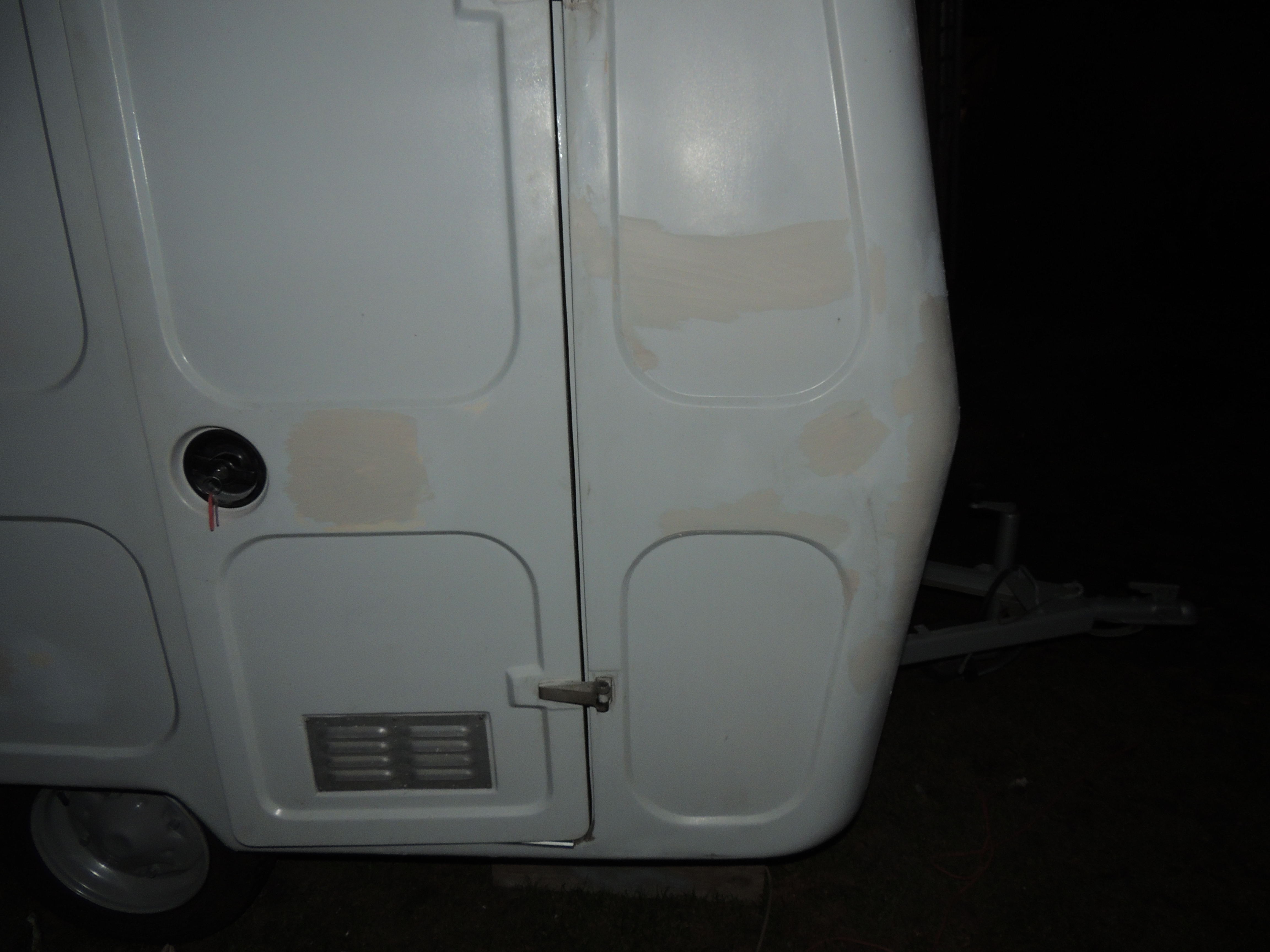

Korzystając z pogody udało mi się zaszpachlować otwory po lampach

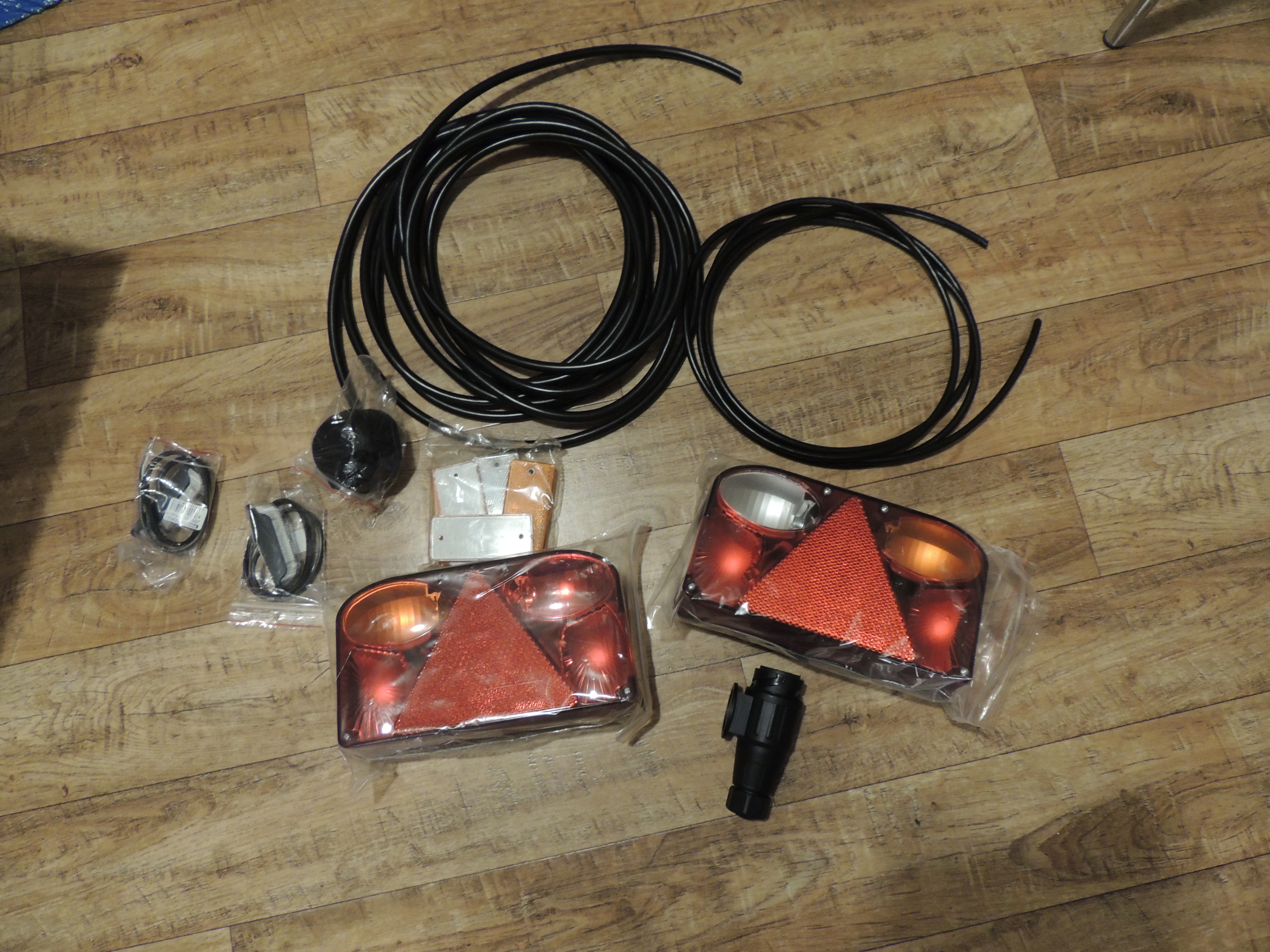

i zaczęło mnie męczyć pytanie czy lampy które kupiłem umieścić bardziej po środku pomiędzy rejestracją a bokiem cepki (mają boczne doświetlenie tablicy) czy dać je na skraju jak najbliżej boku a dodać dodatkowe światło podświetlające tablice.

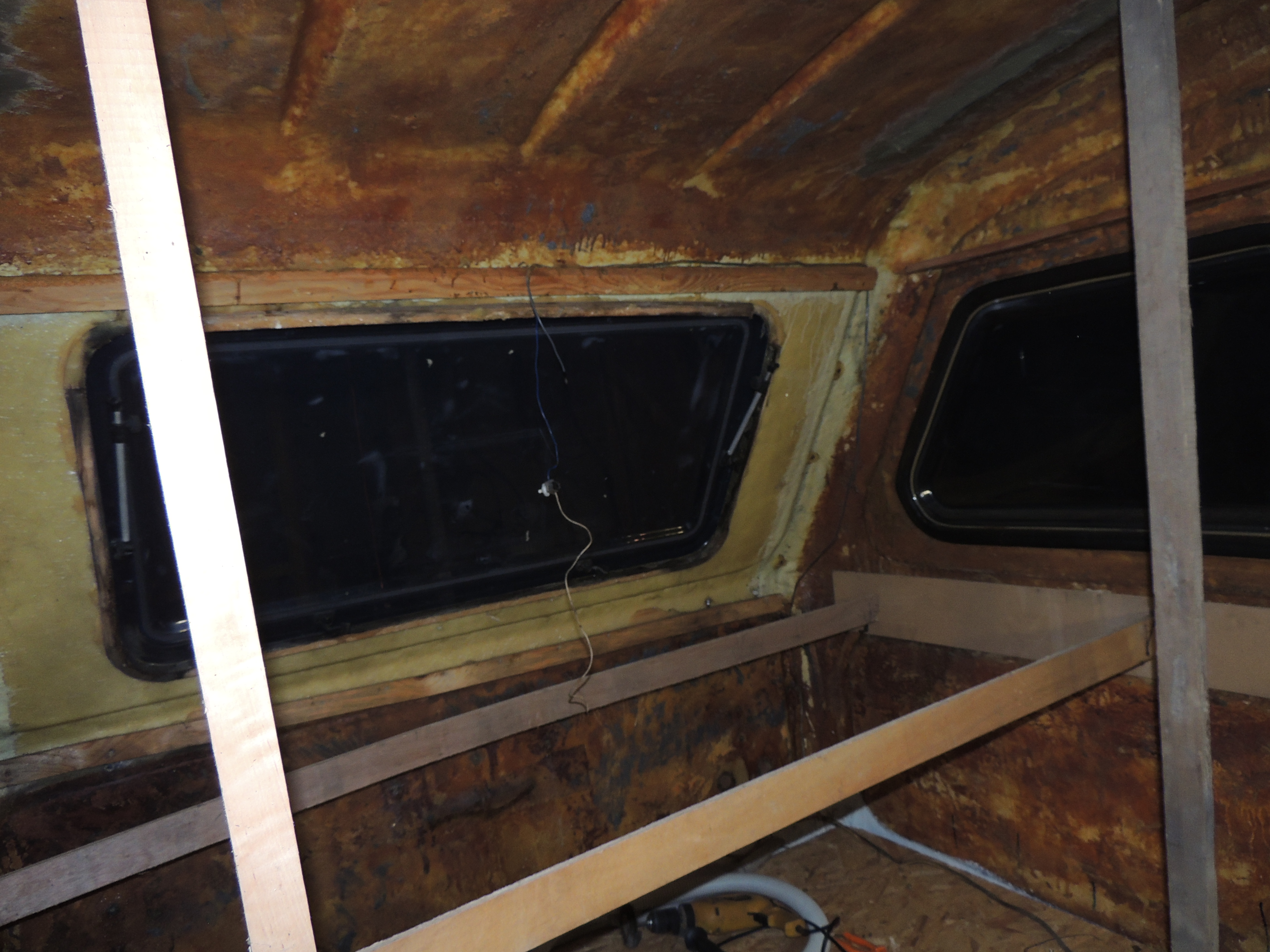

To usztywnienie bocznej ściany a zarazem wyrównanie ściany bardzo pomysłowe.

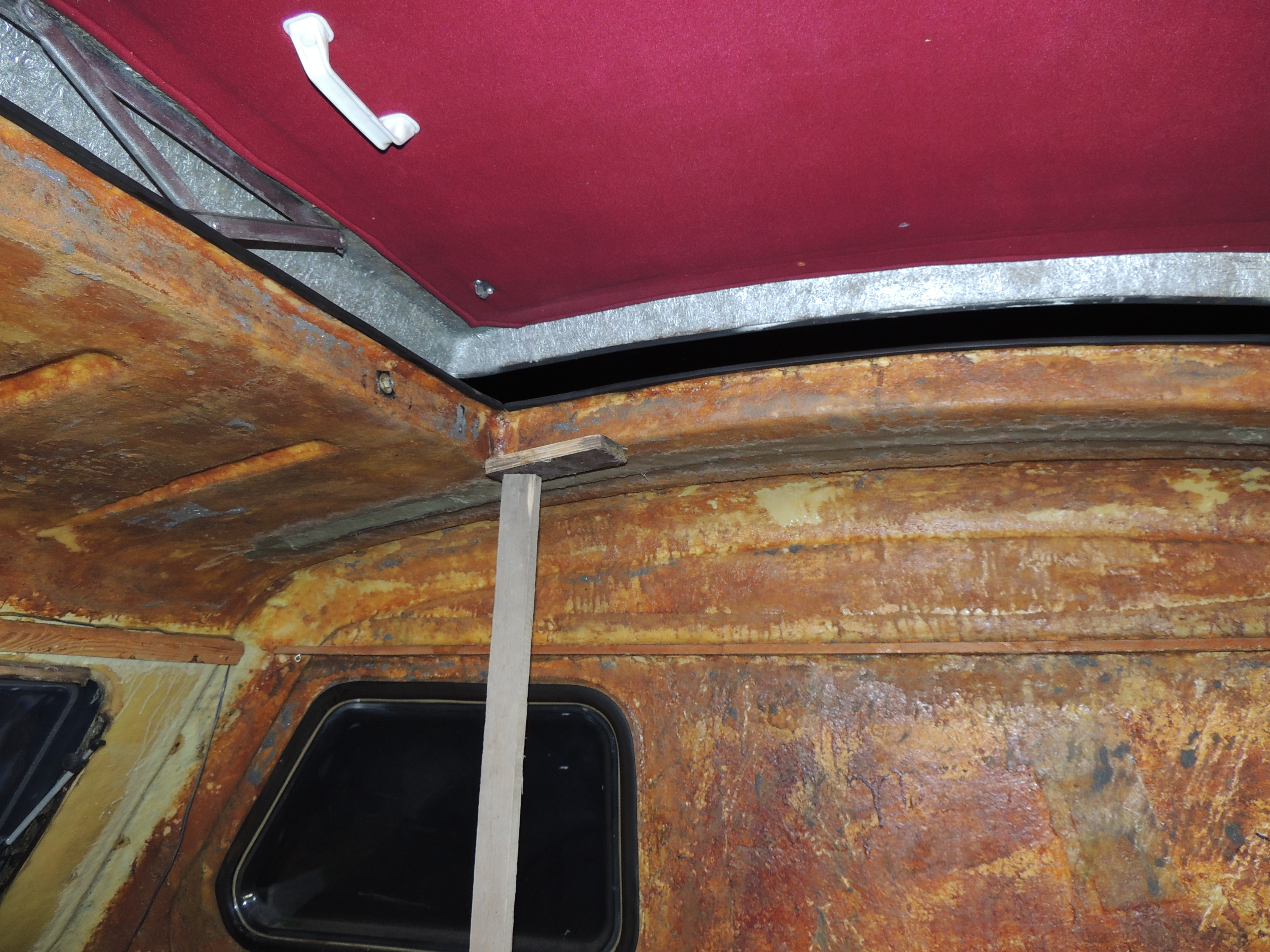

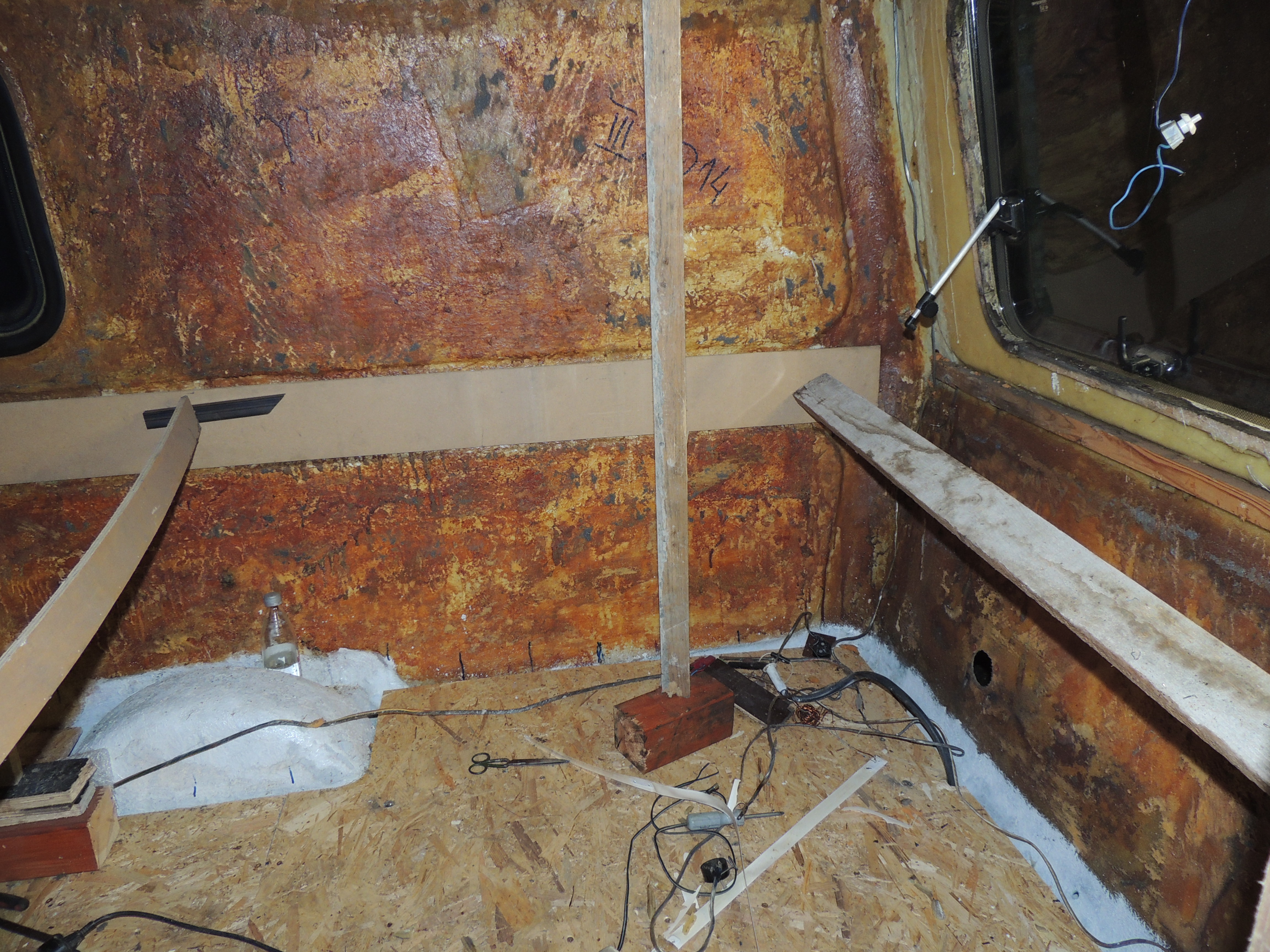

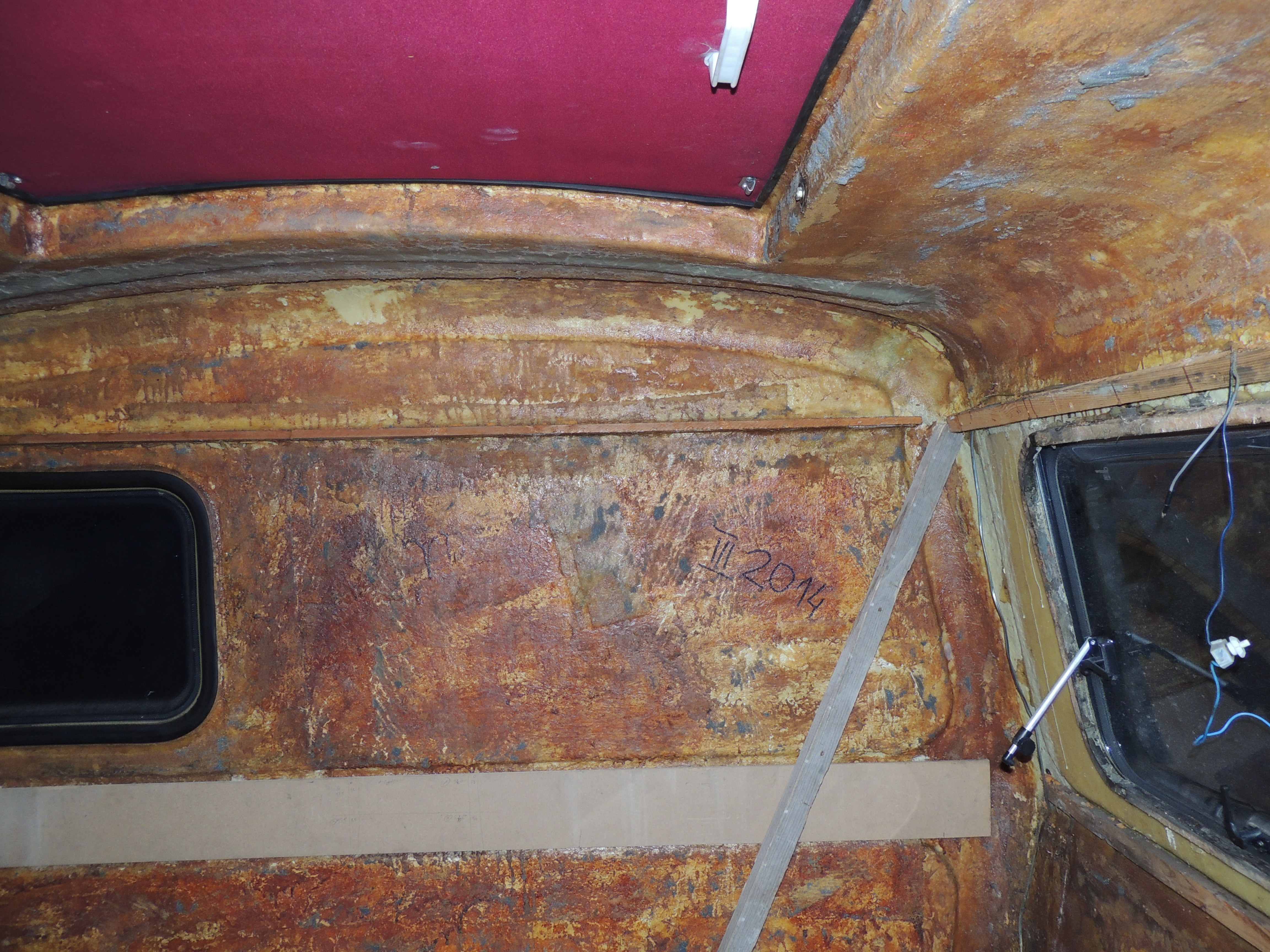

Wczoraj zdemontowałem wypory usztywnienia ściany (na celu był test kleju a przy okazji usztywnienia) i wszystko się sprawdziło. Usztywnienie z materiału drewnopochodnego gr. 6mm całkiem nieźle sobie poradziło i sadzę że jak dojdzie ekran+wykładzina to wystarczająco usztywni ścianę. Niestety wczorajszy dzień nie był zbyt owocny w pracę przy cepce ale dziś może nadrobię. Zakupiłem klej tapicerski i dziś zrobię test (coś mi się wydaje że to ten sam co testowałem do usztywnienia ale innego producenta i sporo tańszy). U nas ciężko mi było znaleźć w srayu wiec zapytałem allegro i o dziwo pokazał się i w spayu i do pędzla a na dodatek firmy, od której firma w której pracuje wynajmuje pomieszczenia :shock: wiec owy klei miałem za ścianą :P

maxim08 pisze:i zaczęło mnie męczyć pytanie czy lampy które kupiłem umieścić bardziej po środku pomiędzy rejestracją a bokiem cepki (mają boczne doświetlenie tablicy) czy dać je na skraju jak najbliżej boku a dodać dodatkowe światło podświetlające tablice.
daj na miejscu starych (na krawędzi przyczepki) i rejestrację niesymetrycznie przy oświetleniu

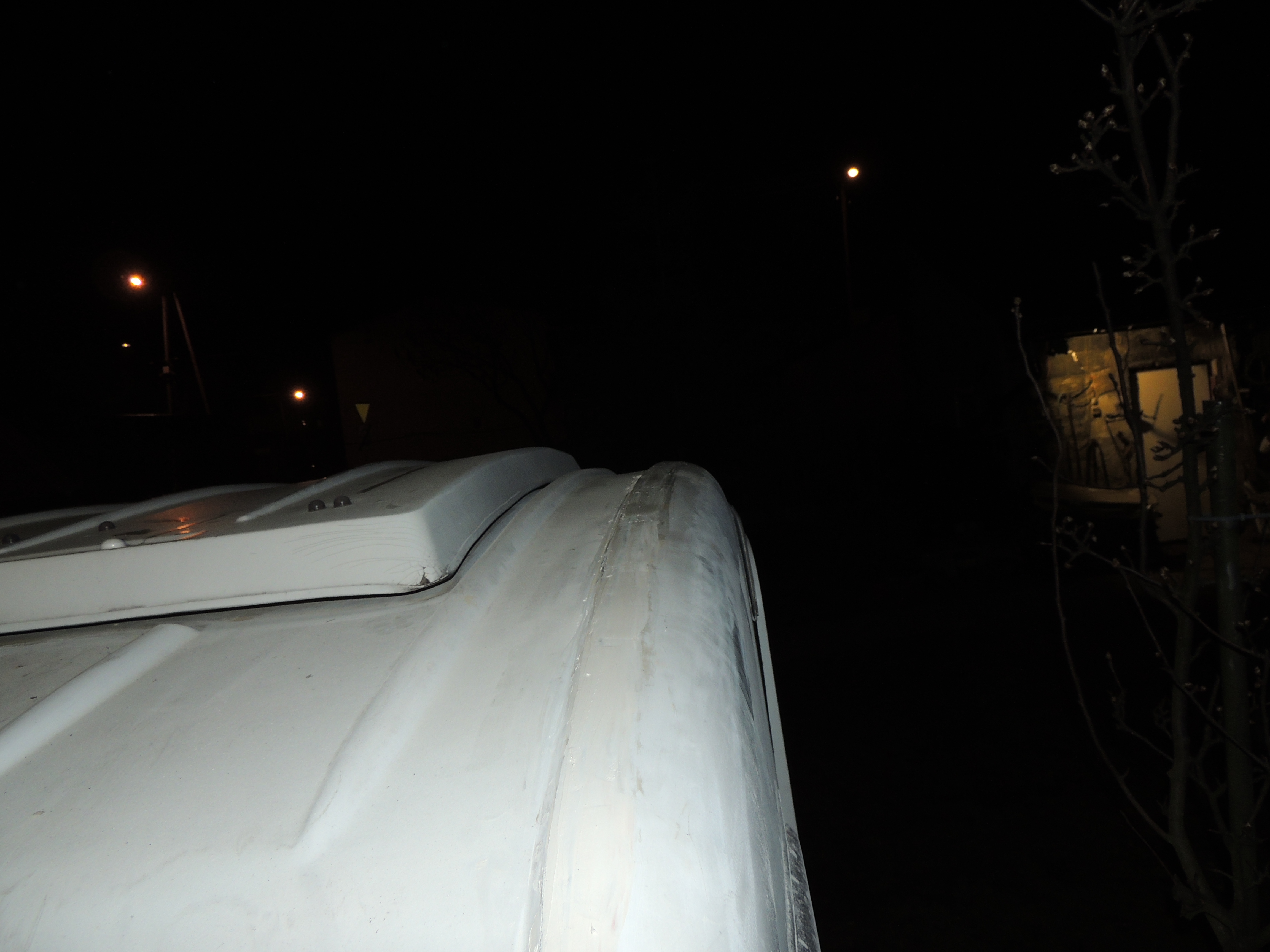

Prace wczorajsze to szlifowanie szpachli z włóknem, nałożenie szpachli wykończeniowej (niestety tylko jedna strona cepki). Zdemontowałem wypory dachu i tak: przed demontażem wysokość w najbardziej załamanym miejscu przed usztywnieniem 157cm, po demontażu 156, po 3h 155, dziś rano 155 zobaczymy jak będzie na przełomie kilku dni. Nastąpił niesamowity wzrost usztywnienia wzdłużnego dachu, monitoruję poprzecznie czy czasem nie będzie chciał się uginać.

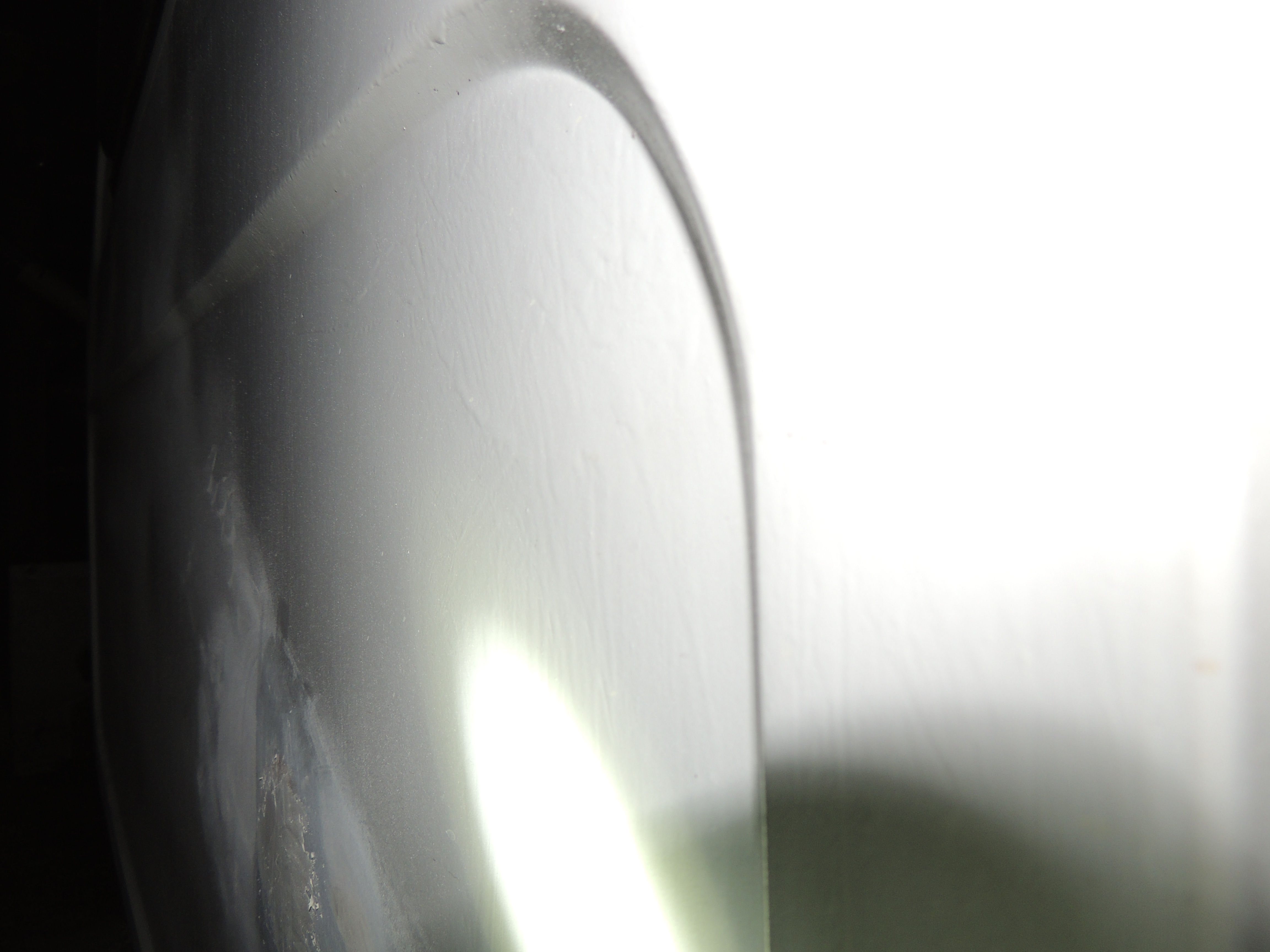

Niestety prace przystopują bo szpachlowanie i docieranie zajmuje sporo czasu a tym bardziej jak muszę spolerować zacieki po malowaniu przez poprzedniego właściciela

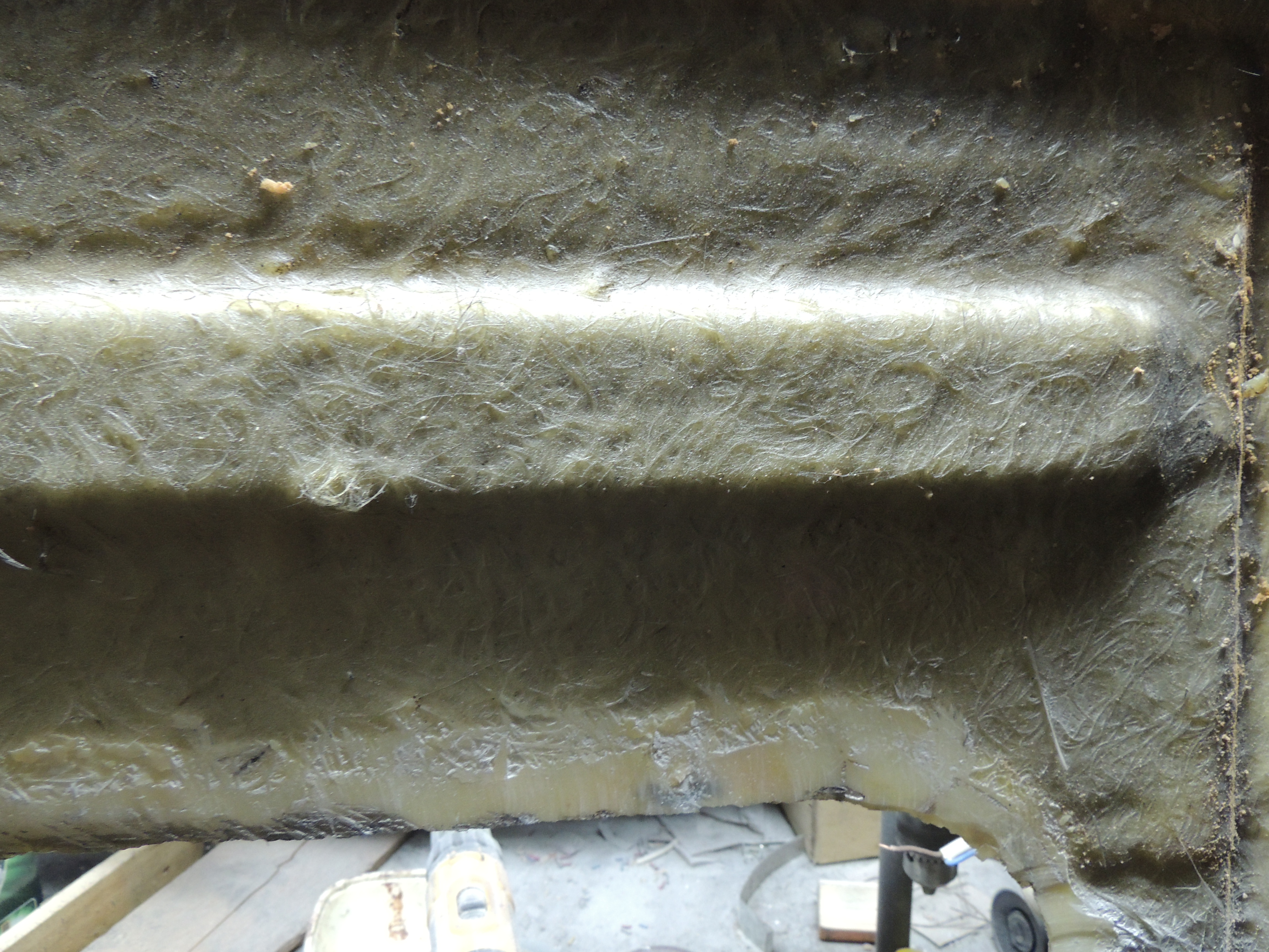

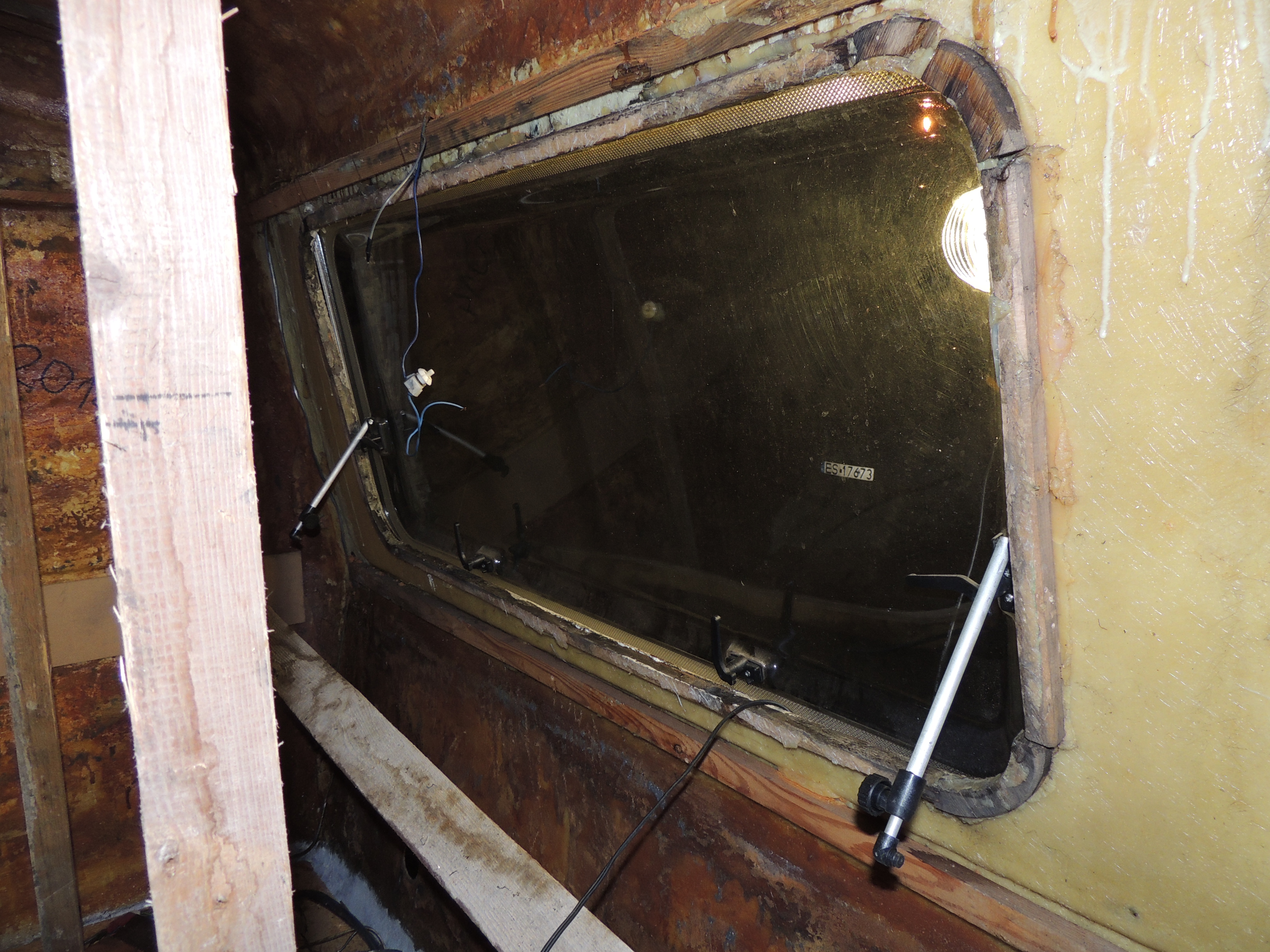

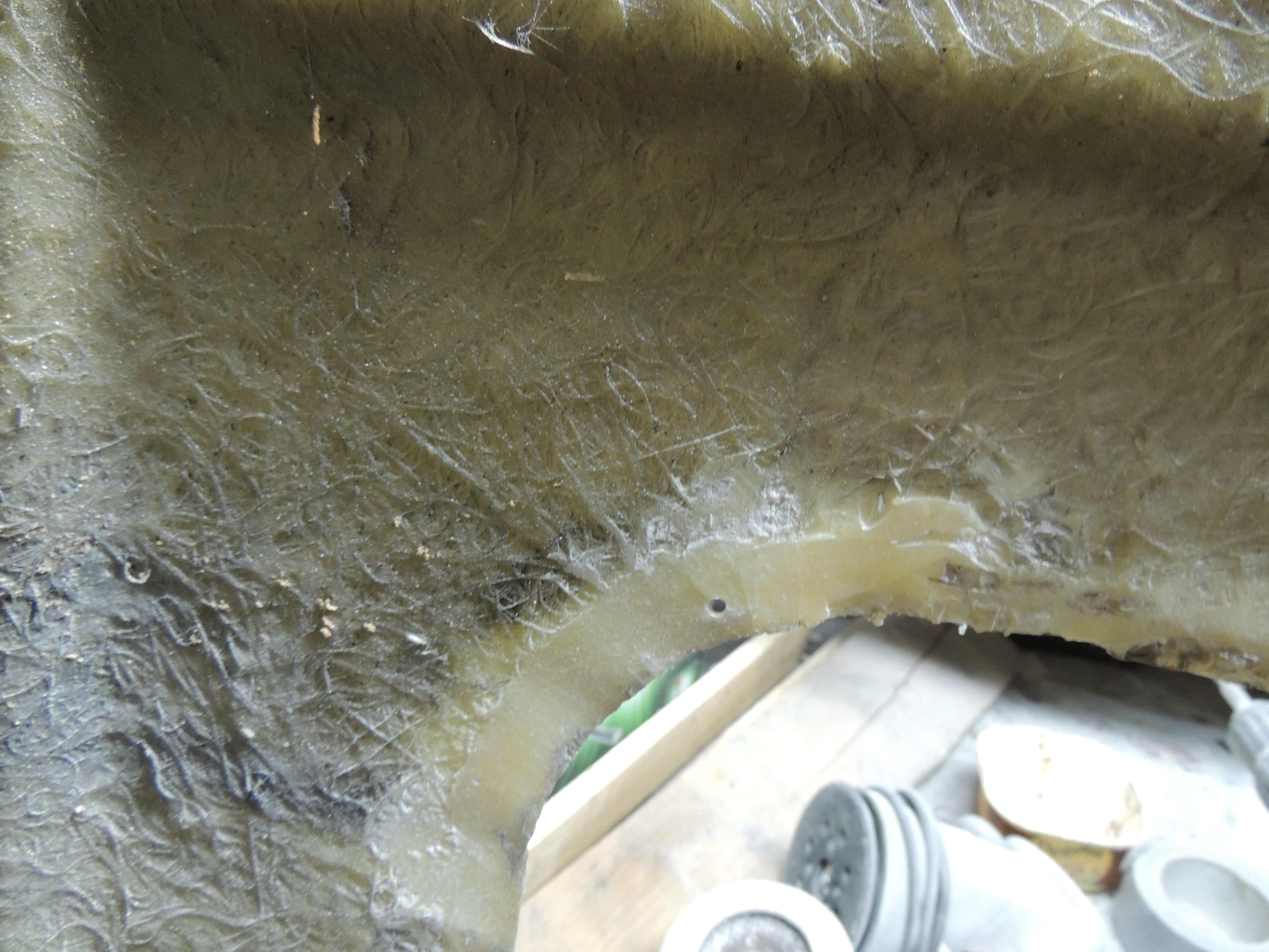

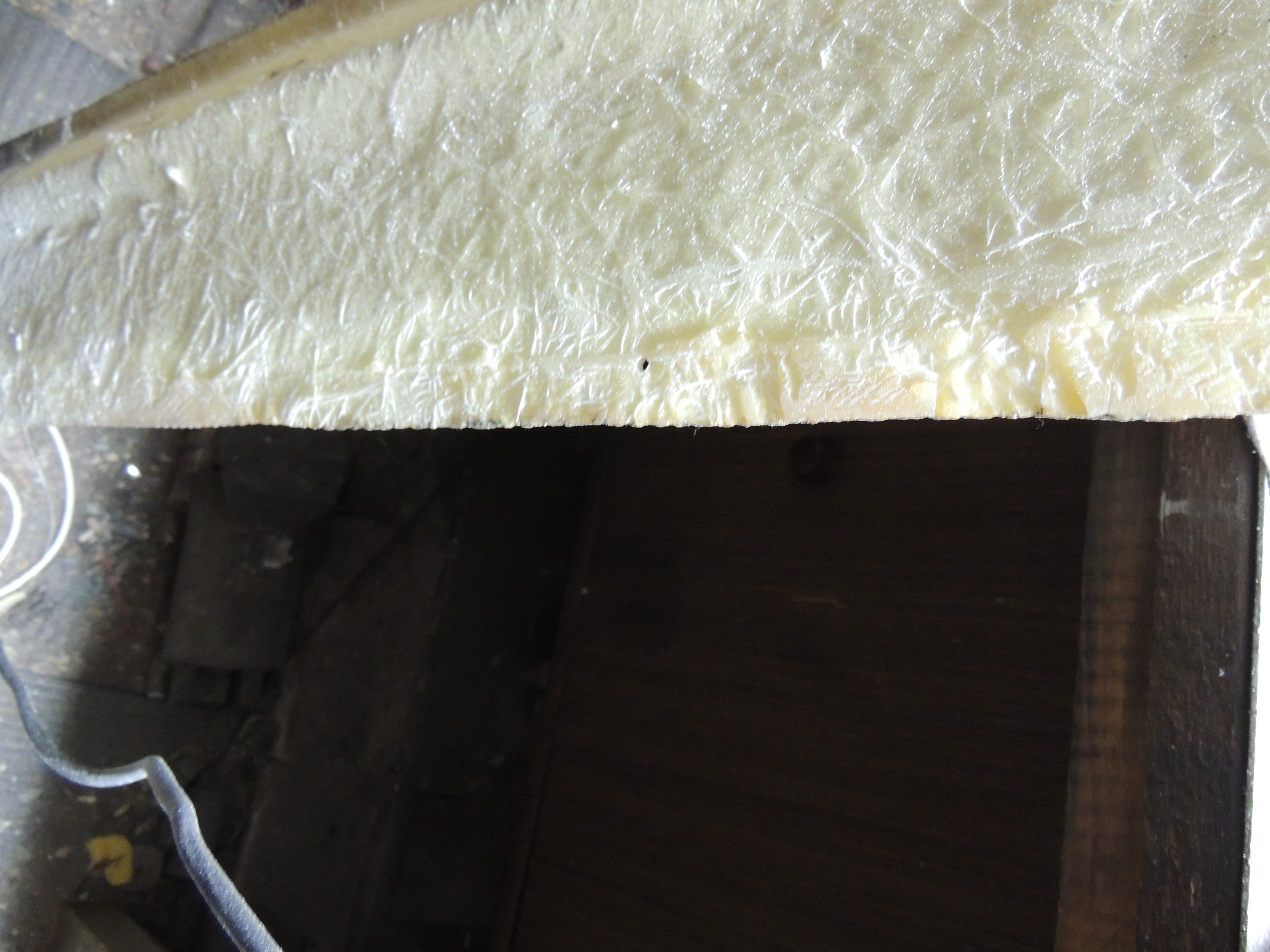

Trochę czasu zajęło usuwanie żywicy w sporej ilości nawalonej przez producenta przy montażu ramek wewnętrznych okien. Trzeba uważać aby nic nie połamać więc w tym celu użyłem młotka :P mianowicie żywica jest krucha a przy uderzeniu młotkiem równolegle do ścianek laminatu pięknie odskakiwała niestety nie wszędzie - resztę flexem zeszlifowałem (pyłu od ....). Niestety chciałem zdemontować drewniane listwy okienne te zbyt grube okna tylnego i napotkałem opór z ich strony. Pionowe odeszły pięknie natomiast górnej nawet się nie odważyłem ruszać a dolna odchodziła do czasu aż zaczęła rozwarstwiać skorupę (laminat) i w tym momencie poddałem się więc czeka mnie jej podklejenie i żmudne szlifowanie obu poziomych z 2,2cm do 16mm. Nadal czekam na Wasze propozycje wykończenia tych ramek okiennych.
takie niespodzianki były dość liczne - nie wszystko udaje się usunąć

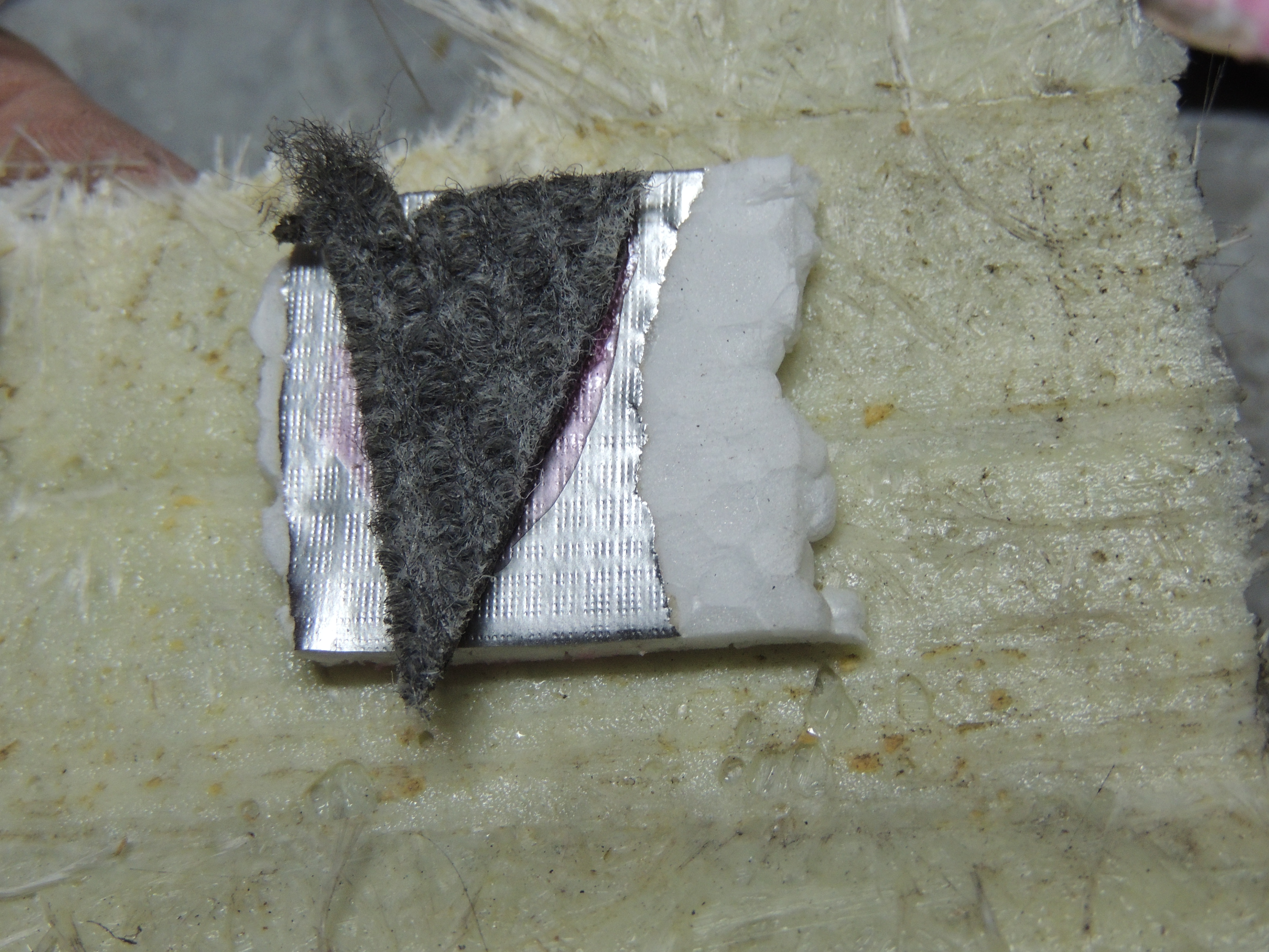

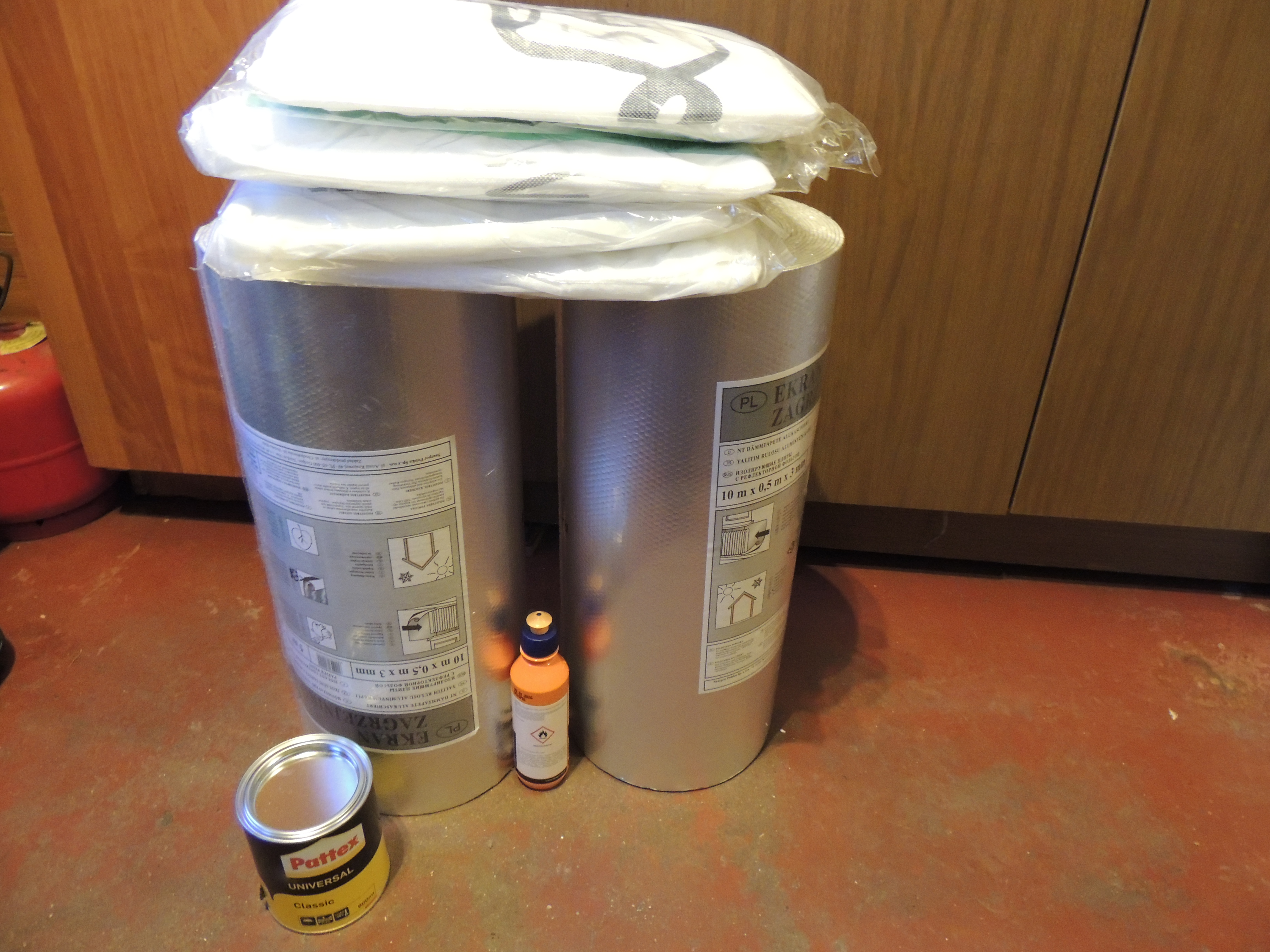

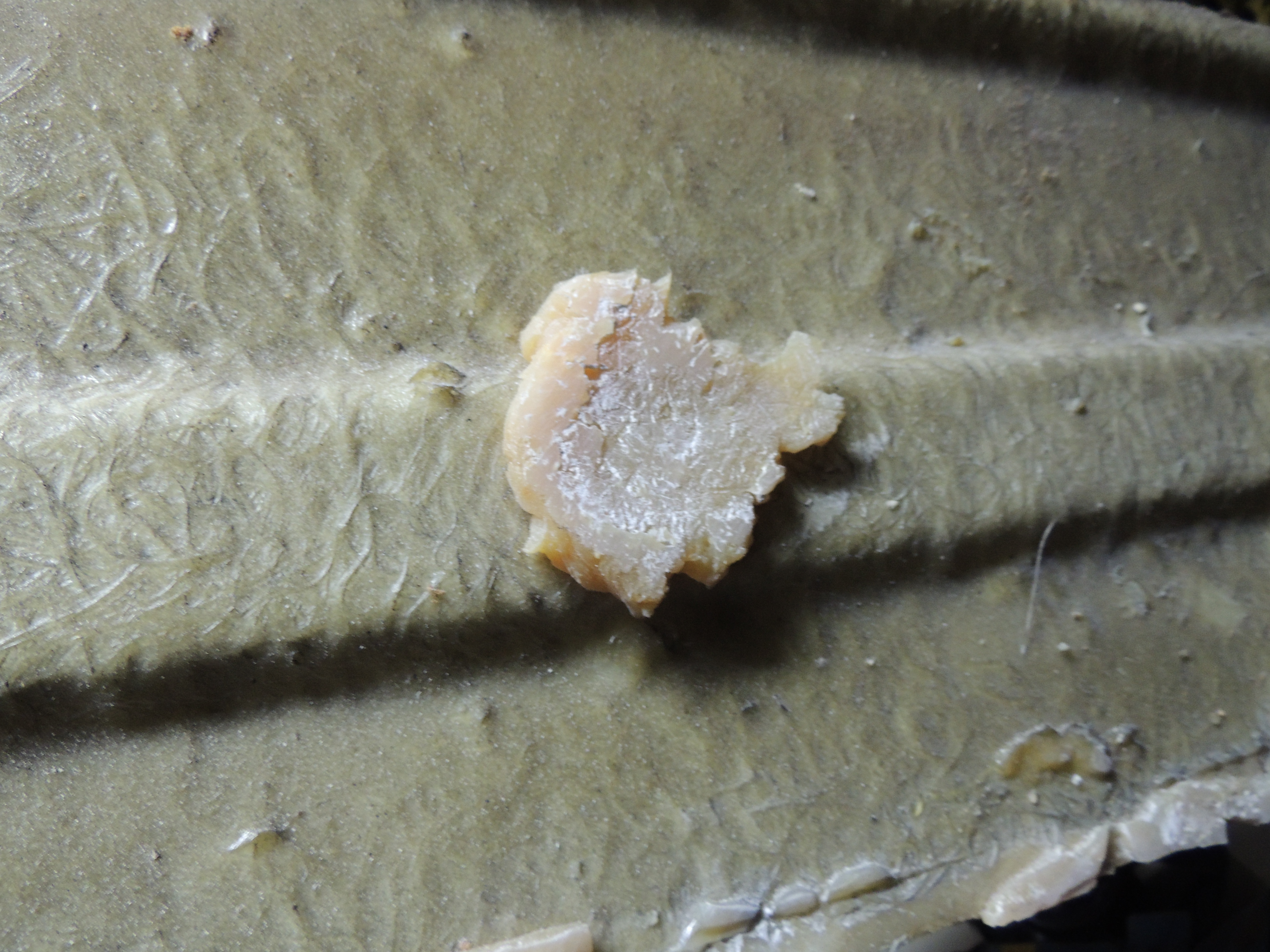

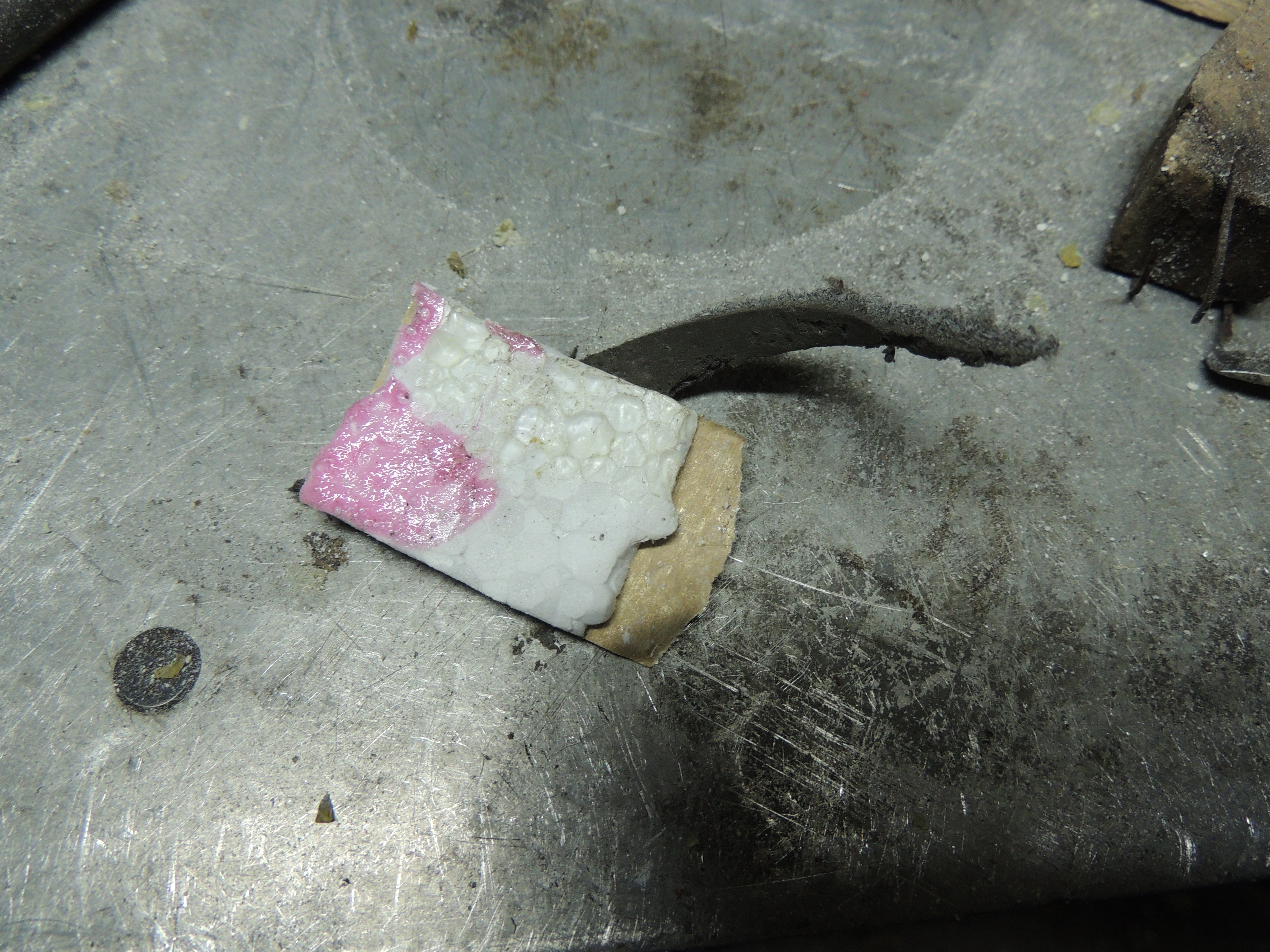

Testy kleju:
- Pattex Classic - przyklejone wzmocnienie boczne ściany - ok, rozpuszcza styropian, b. dobrze klei wykładzinę do ekranu
- Tapicer Ansera - różowy nie rozpuszcza styropianu, b. dobrze klei wykładzinę do ekranu i sam styropian do skorupy (dziś rano sprawdzałem, obecnie brak zdjęć)
Tu widać że różowy nie ruszył styropianu, obok styropian wyżarty przez pattex
Test różowego kleju który dziś rano wyszedł dobrze - styropian od skorupy nie chciał się oderwać i się rozwarstwił podobnie jak wykładzina.
cena 1 ok 34zł a 2 ok 12 - wybór prosty, dziś lecę po baniak 5l i kleję na niego wszystko.

Czekam niecierpliwie na fotki bo temat tych ramek spędza mi sen z powiek, z jednej strony nie chcę ich na biało a chcę je wykończyć tak by było przytulniej a z drugiej pozostawić jak było. Niestety w piątek wieczorem po powrocie do domu i wejściu do cepki opadły mi całkowicie witki i straciłem cały zapał do pracy - wzmocnienie dachu nie wytrzymało i stalowe rurki na końcach wyrwały się z dachu częściowo z cienką warstwą skorupy. Nie powiem ze gdzieś tam głęboko spodziewałem się tego nieuniknionego efektu, gdyż jednak jest to spore obciążenie statyczne a z tego powodu nie zaczynałem wyklejania wnętrza bo chciałem aby dach ,,odprężył się'' i na początku było ok, po zabraniu podpór siadł ok 1cm i tak przez ok 30h się utrzymał - tak więc wielka przestroga dla wszystkich że poza ramą bardzo ale to bardzo ważne jest dokładne skontrolowanie dachu bo potem jest kupa roboty. A uradowany wracając z pracy zakupiłem podkład epoksydowy i miałem nadzieje na pierwsze malowanko. Aby nie myśleć o tym co się stało zająłem się szpachlą (strasznie pracochłonna robota) i dotarłem ranty pod listwy aluminiowe prawej strony oraz dziury po lampach, zaszpachlowałem praktycznie całą prawą stronę lecz nie zdążyłem dotrzeć - wilgoć i deszcz. Ale w międzyczasie przemyślałem rodzący się od ok 3tyg. pomysł i prawie w 100% skończyłem wzmocnienie dachu a mianowicie spawanie klatki jak w autach sportowych. Zamaskuję to styropianem podobnie jak ociepla się domy i dopiero na to dam ekran zagrzejnikowy. Tym sposobem będę miał sufit nieco niżej bo w środku ok 1cm na nad oknami otwieranymi ok nawet 3cm ale to na łukach celem zamaskowania wzmocnienia a że przez strop ucieka najwięcej ciepła to wyjdzie tylko na +. Po zdemontowaniu wypór z jednej strony (druga jeszcze nie skończona) i próbie podwieszenia się na szyberdachu rama zapracowała świetnie i mam nadzieję że na tym się skończy. Dziś zamierzam skończyć spawanie i całkowicie odciążyć dach, jeśli przez 3 dni nic się nie wydarzy to zacznę skrobać wnętrze i oklejać ściany. Przez te 3 dni może oskrobię i żywicą podkleję pręty wspawane prostopadle do wzmocnienia na suficie - nie mam jeszcze fotek z całego wzmocnienia ale jutro zapodam.

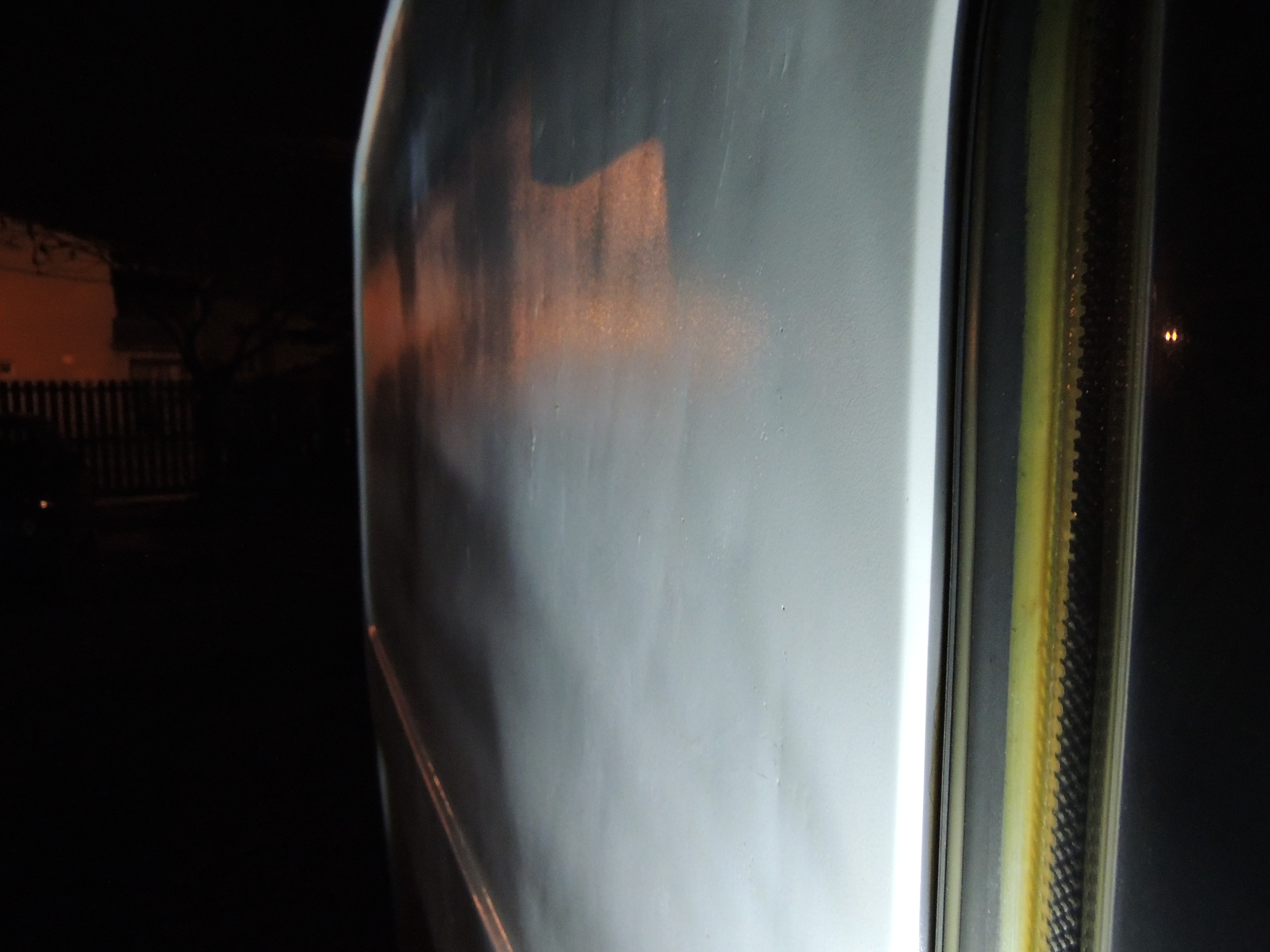

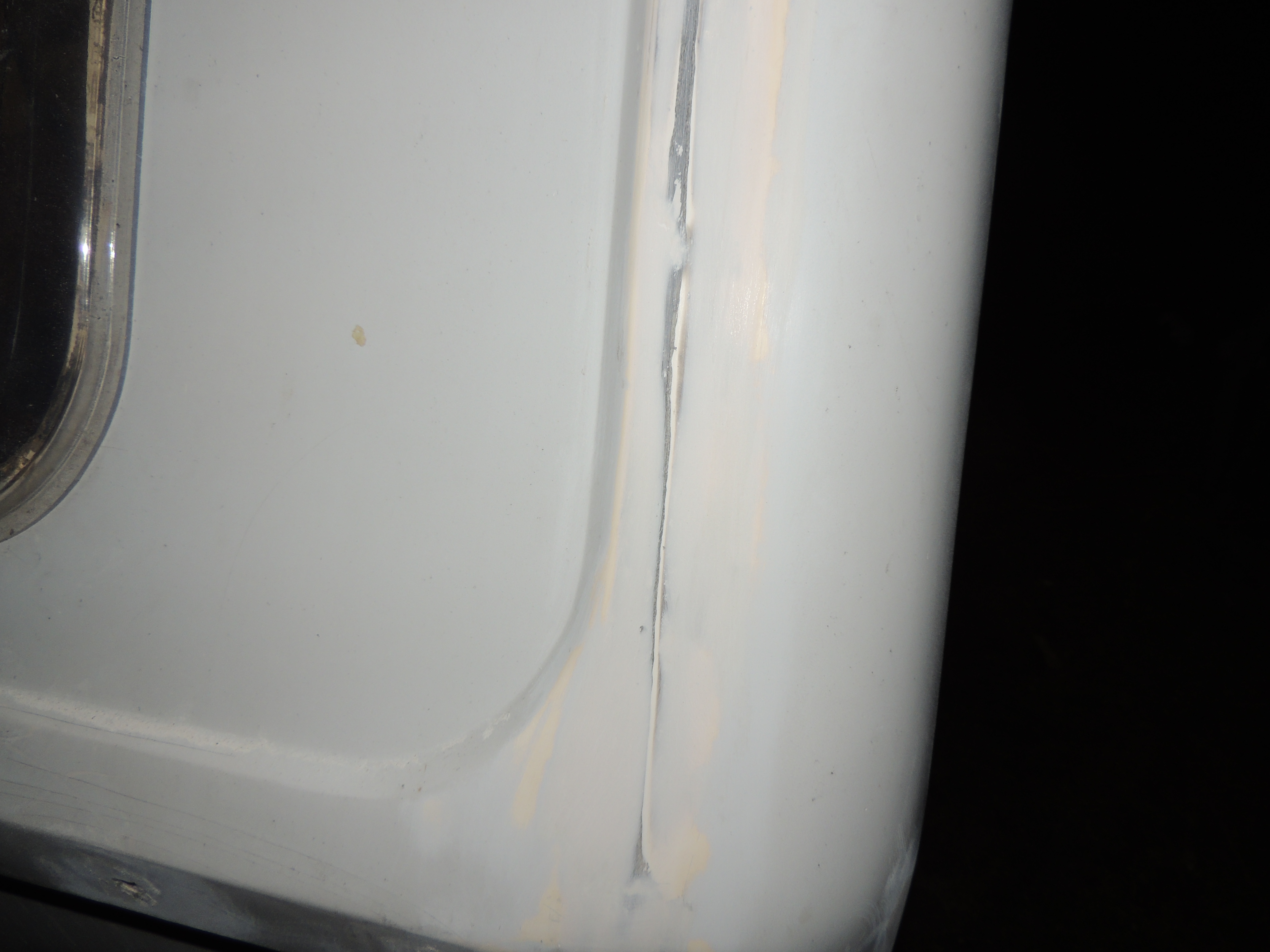

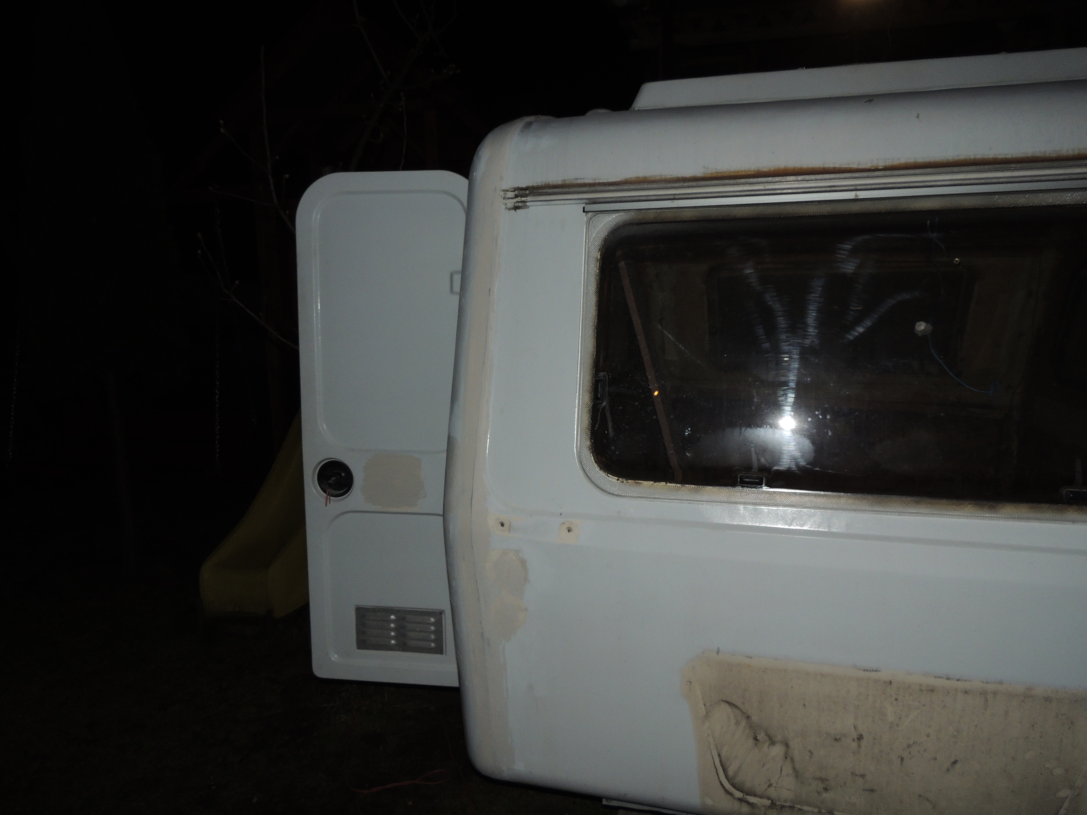

Szpachla na rancie i dotarta po lampach
dotarty rant pod listwą alu.

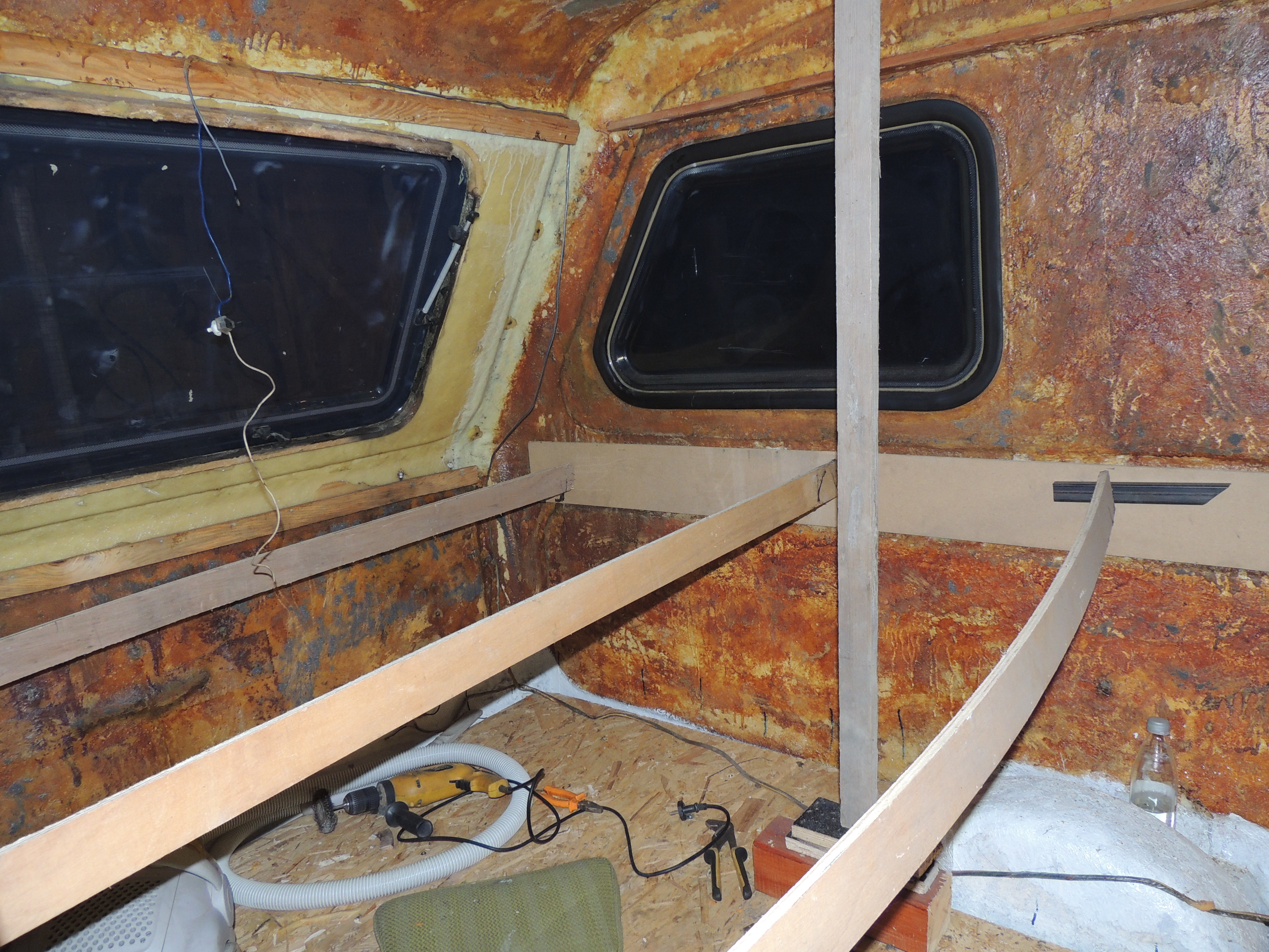

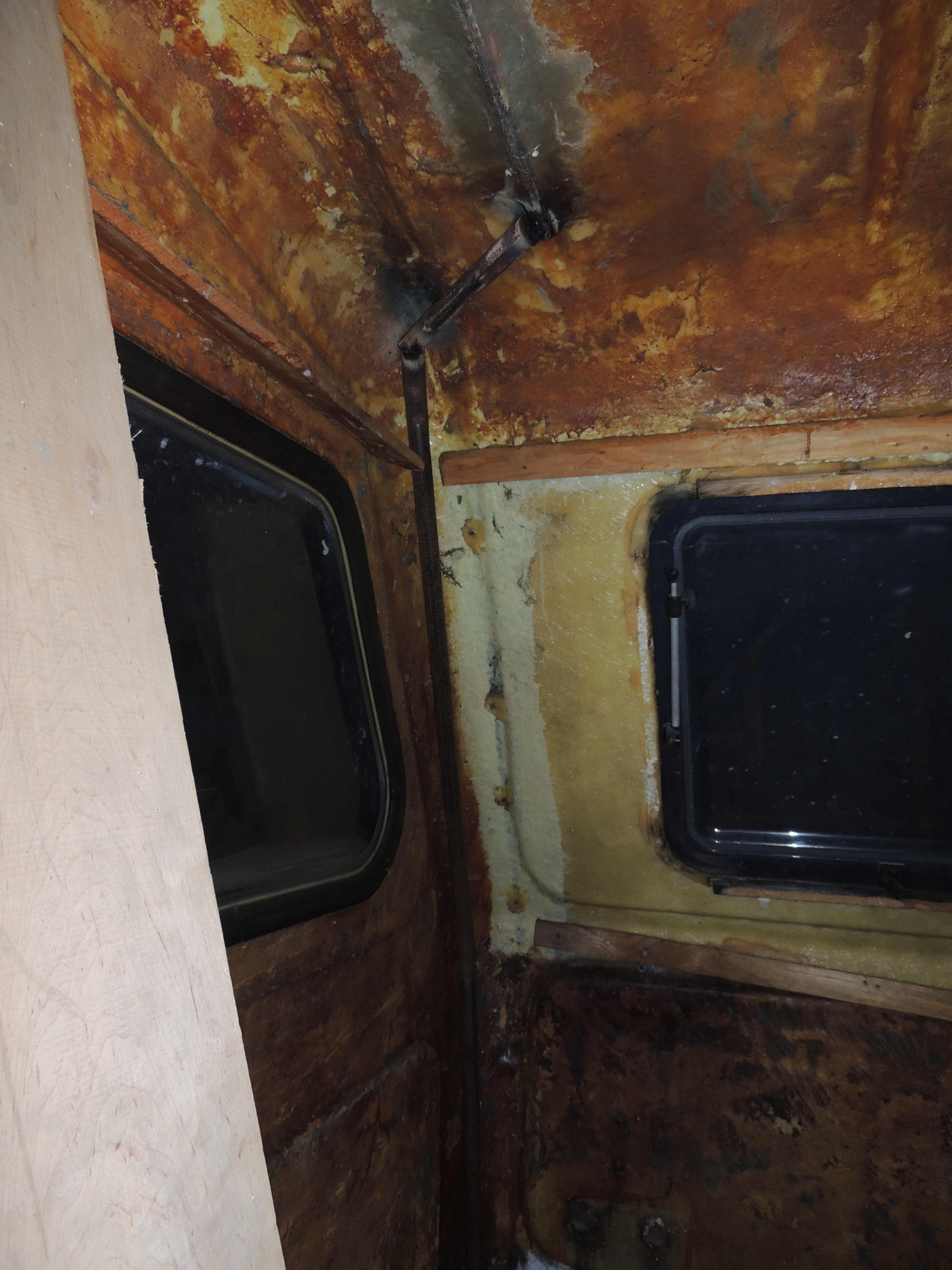

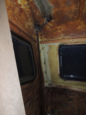

pierwsze spawanie ramy jeszcze bez poprzeczek ale widać zrodzony pomysł (był strach przez pożarem ale laminat okazał się dość odporny)
Moje przemyślenia były na temat stworzenia takiej ramy aby ją tylko skręcić w środku lecz więcej to nasuwało problemów niż samo spawanie. Na początku sporo odczekiwałem przed kolejnym spawem aby nie nagrzewać skorupy w obawie przed pożarem lecz po próbie podpalenia części laminatu pozostałego po mocowaniu listew podłogi, gdzie okazało się że nie jest to takie proste, a że kończył się dzień (22.30 w sobotę) to pogoniłem spawanie. Efekt taki że miejscami na zewnątrz pojawiło się lekkie przebarwienie skorupy ( na szczęście tylko tyle).
