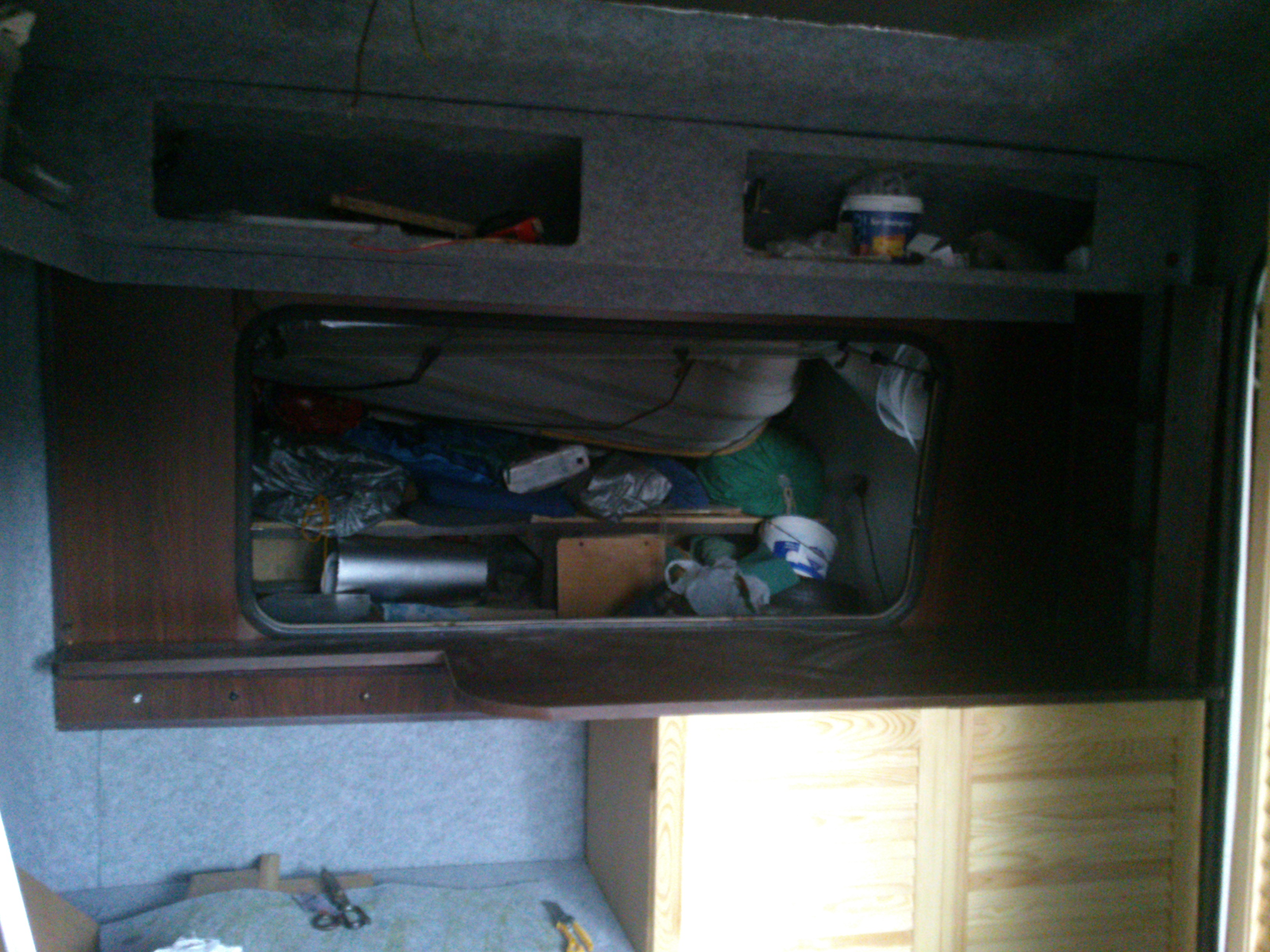

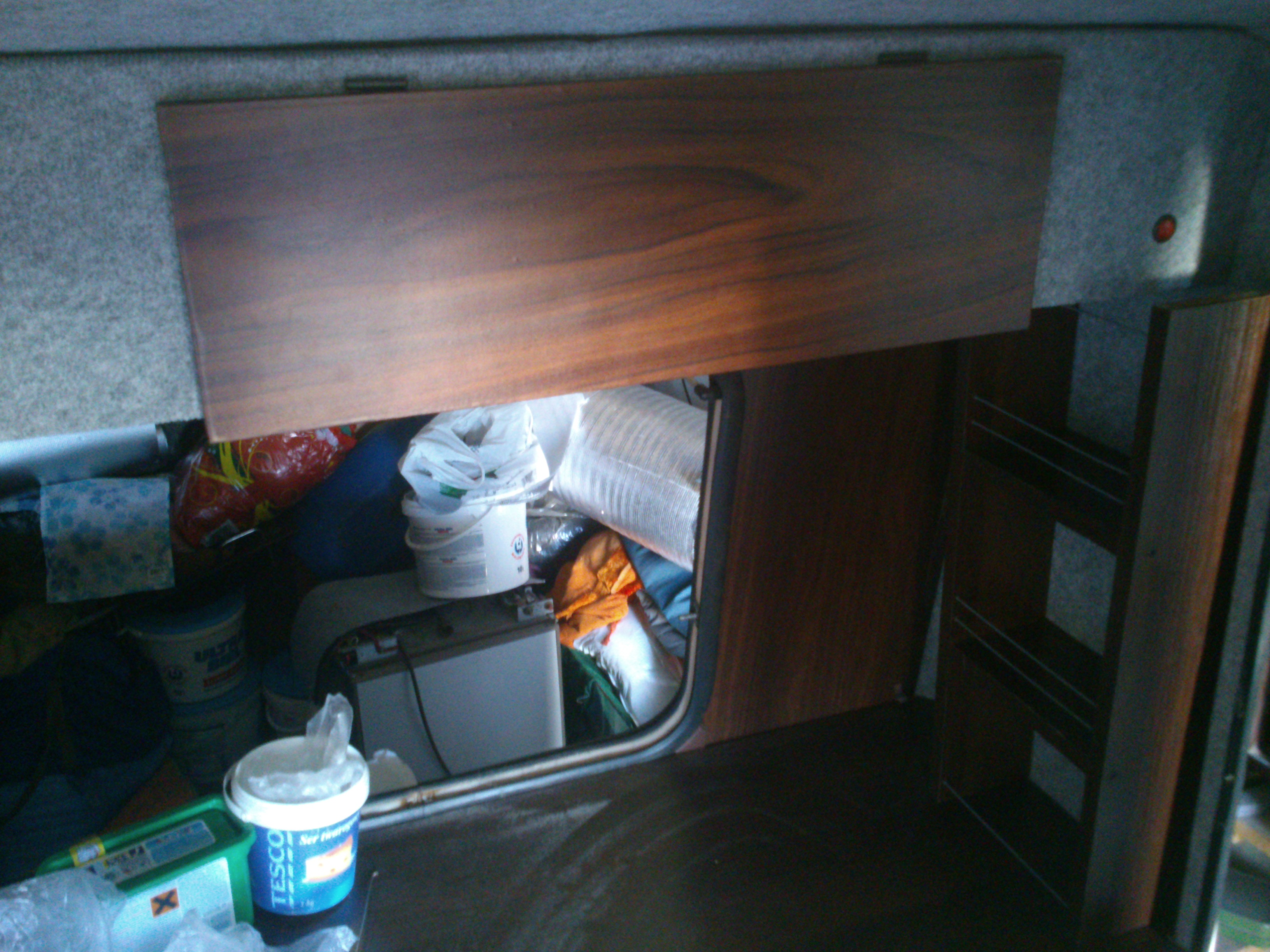

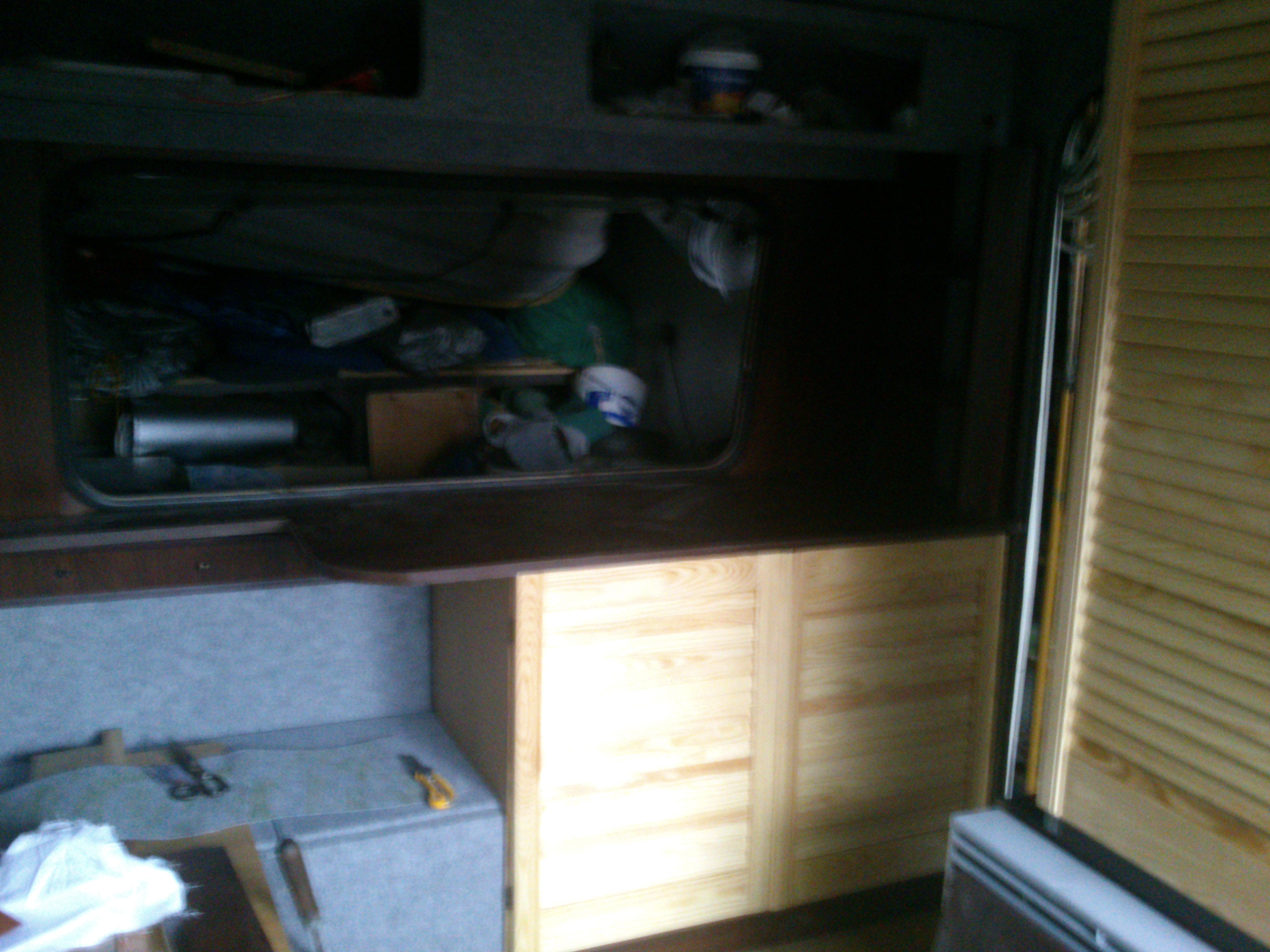

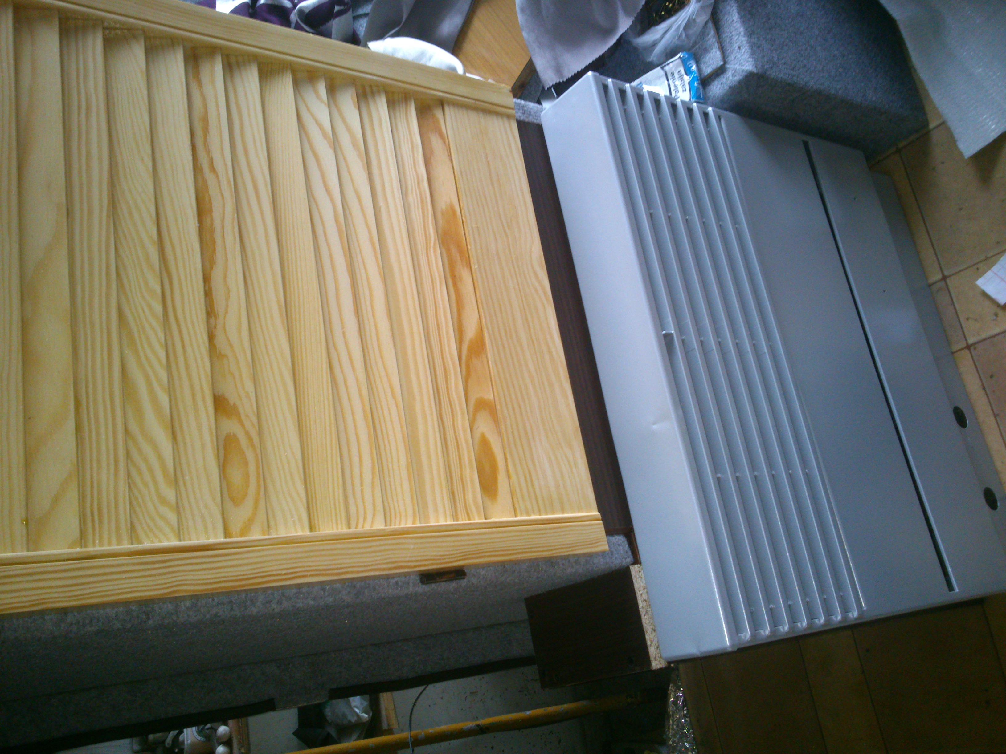

zrobiłem dodatkową półkę na blacie kuchennym,obsadziłem obudowę Trumy,wykończyłem taśma na żelazko wszystkie płyty,wkręciłem drzwiczki od szafki wysokiej,robiłem zdjęcia na bieżąco i mi bateria w telefonie padła jak skończyłem to obklejanie

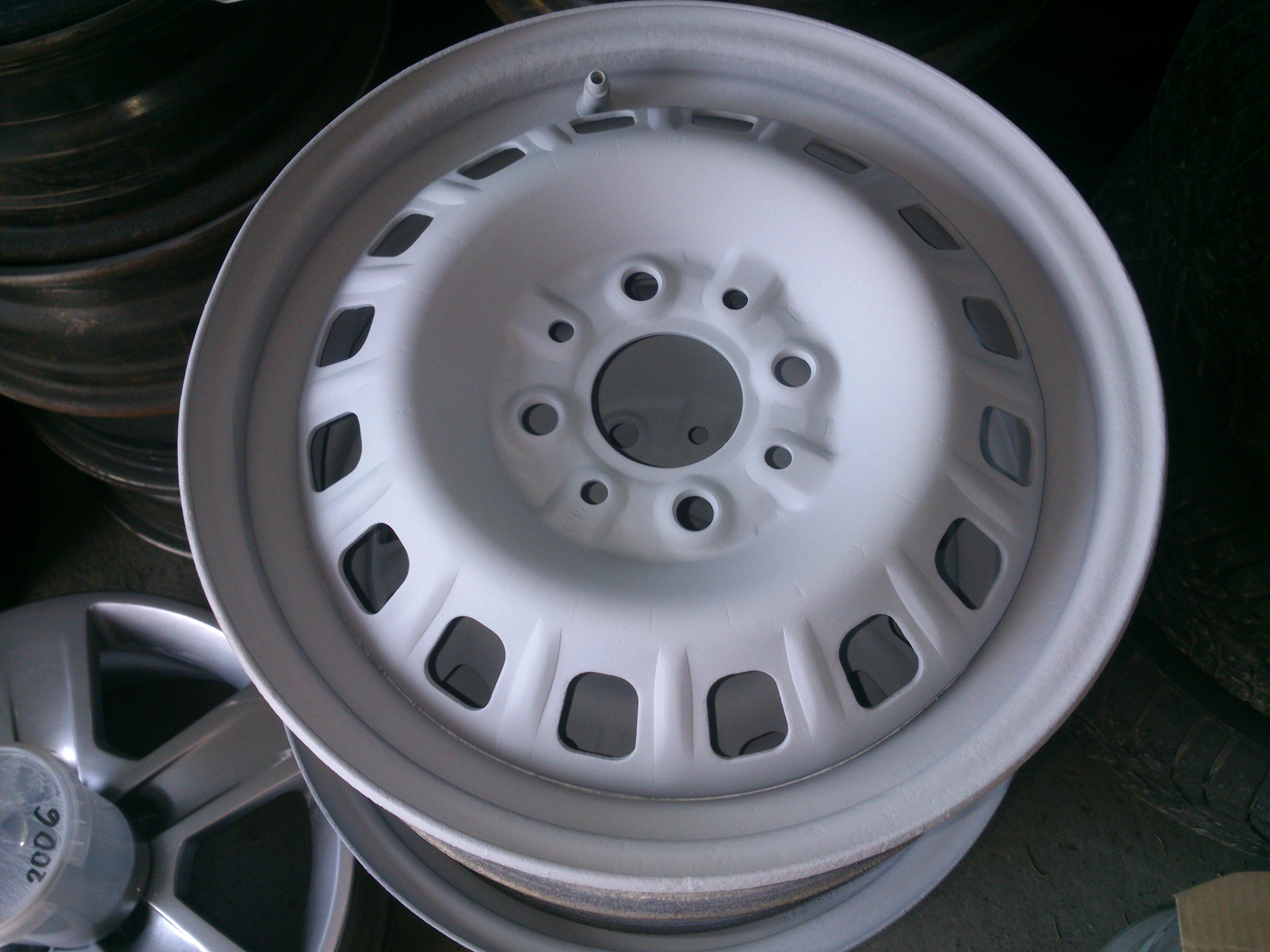

Felgi już psiknięte podkładem,drzwiczki od wiszących pólek odnowione i zamontowane,dorobiłem jeszcze z szprych rowerowych poprzeczki do półki żeby nic nie wylatywało,tak mi się spodobało to malowanie pistoletem,piaskowanie,malowanie proszkowe że jeszcze dałem prowadnice od podnoszenia daszku do ocynkowania ale na fajny kolor

Malowanie proszkowo czyli piec a wentyle? N zdjęciu widać że zostały. A tak ogólnie świetna robota i powodzenia w dalszych pracach. Czy dobrze mi się wydaję że te wewnętrzne ramki w koło okien okleiłeś okleiną?
Re: Budyń i remont wędkarskiego domku na kółkach N126.

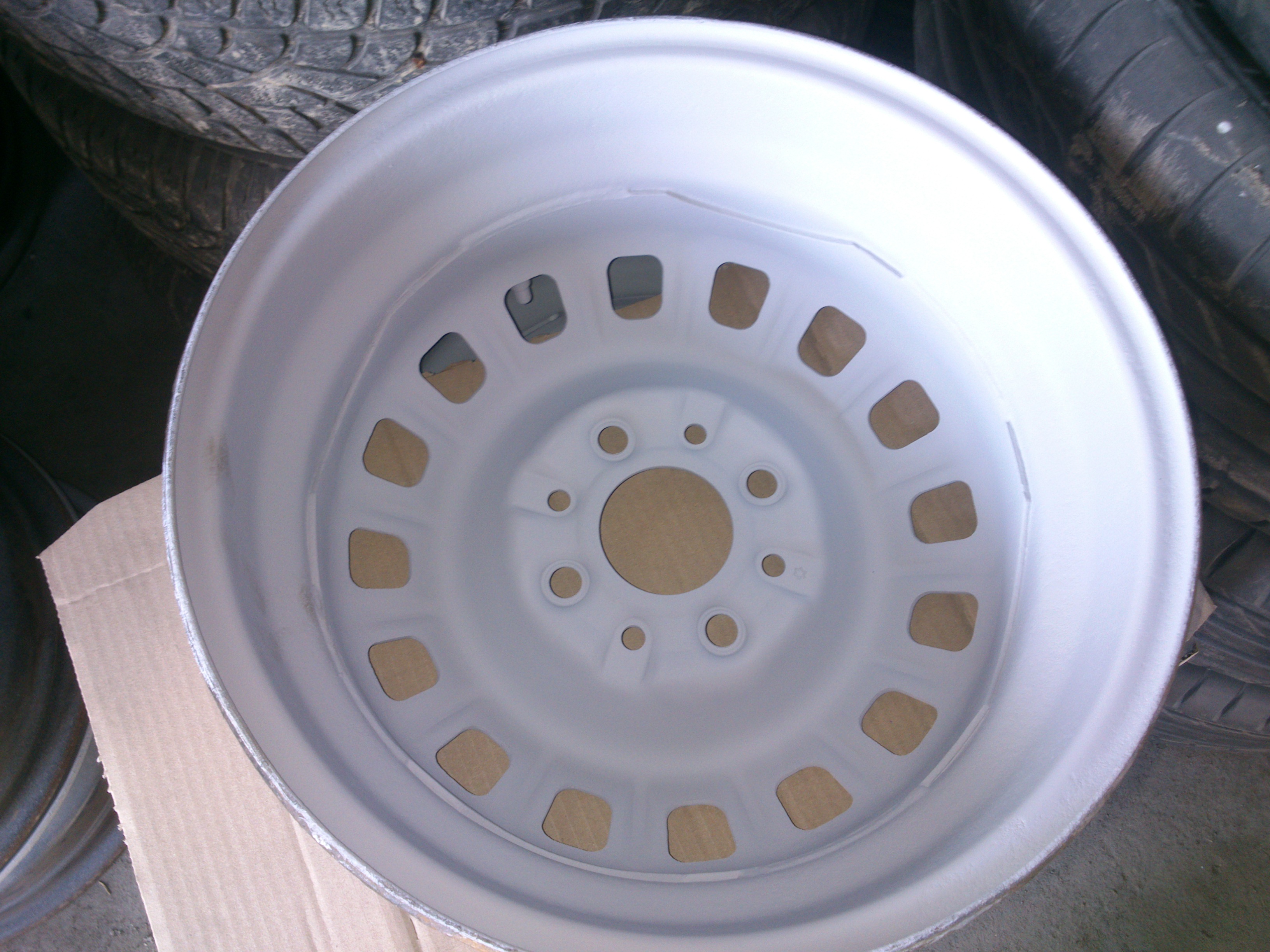

Felgi były wypiaskowane,teraz są 2 x podkładem tryśnięte,i już kolor tylko przyjdzie ,proszkowo obudowę od Trumy malowałem,w około okien dałem nową płytę z laminatem,a dobrałem okleinę pod tego kolor do oklejenia drzwiczek od półek wiszących.

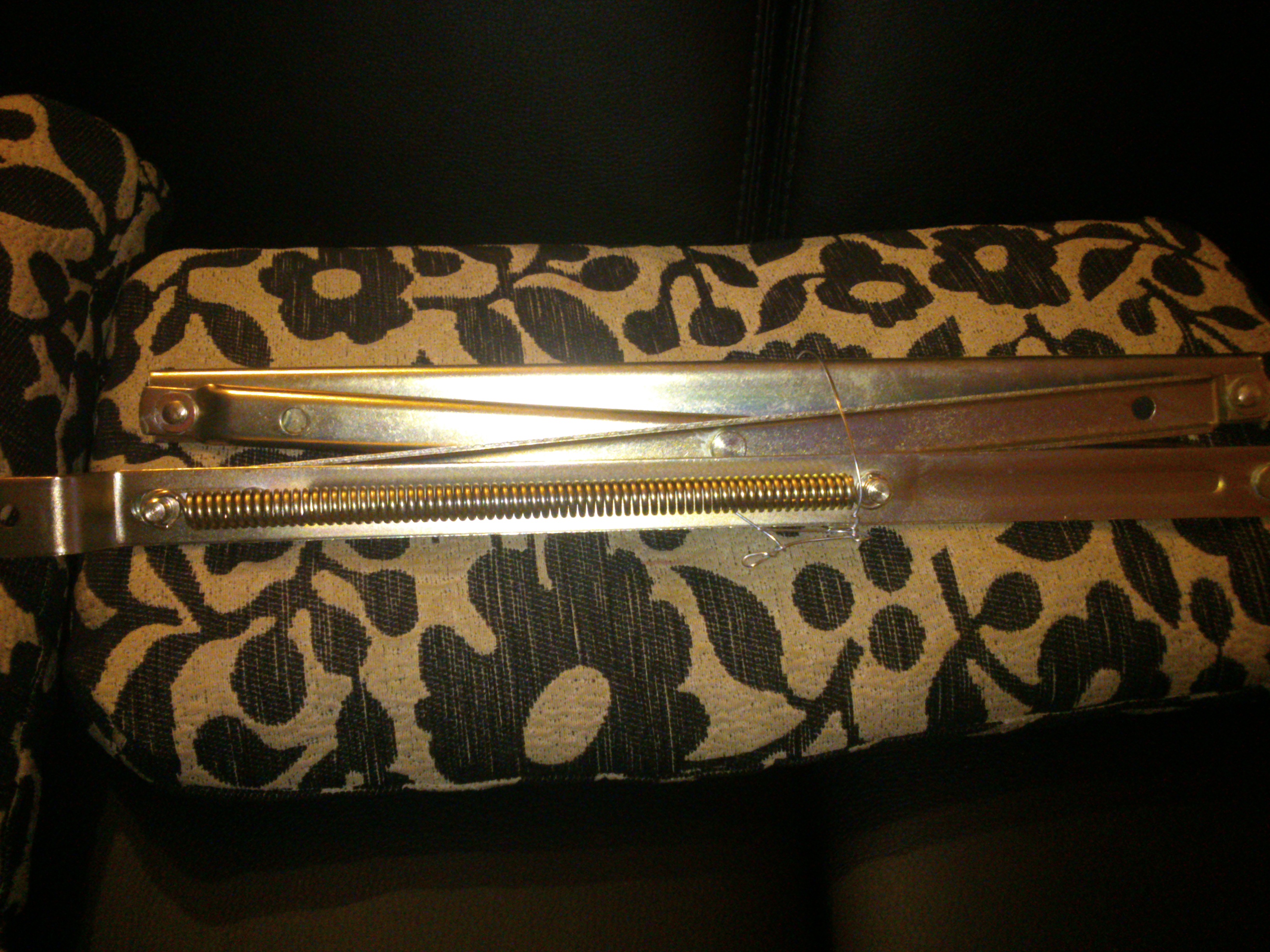

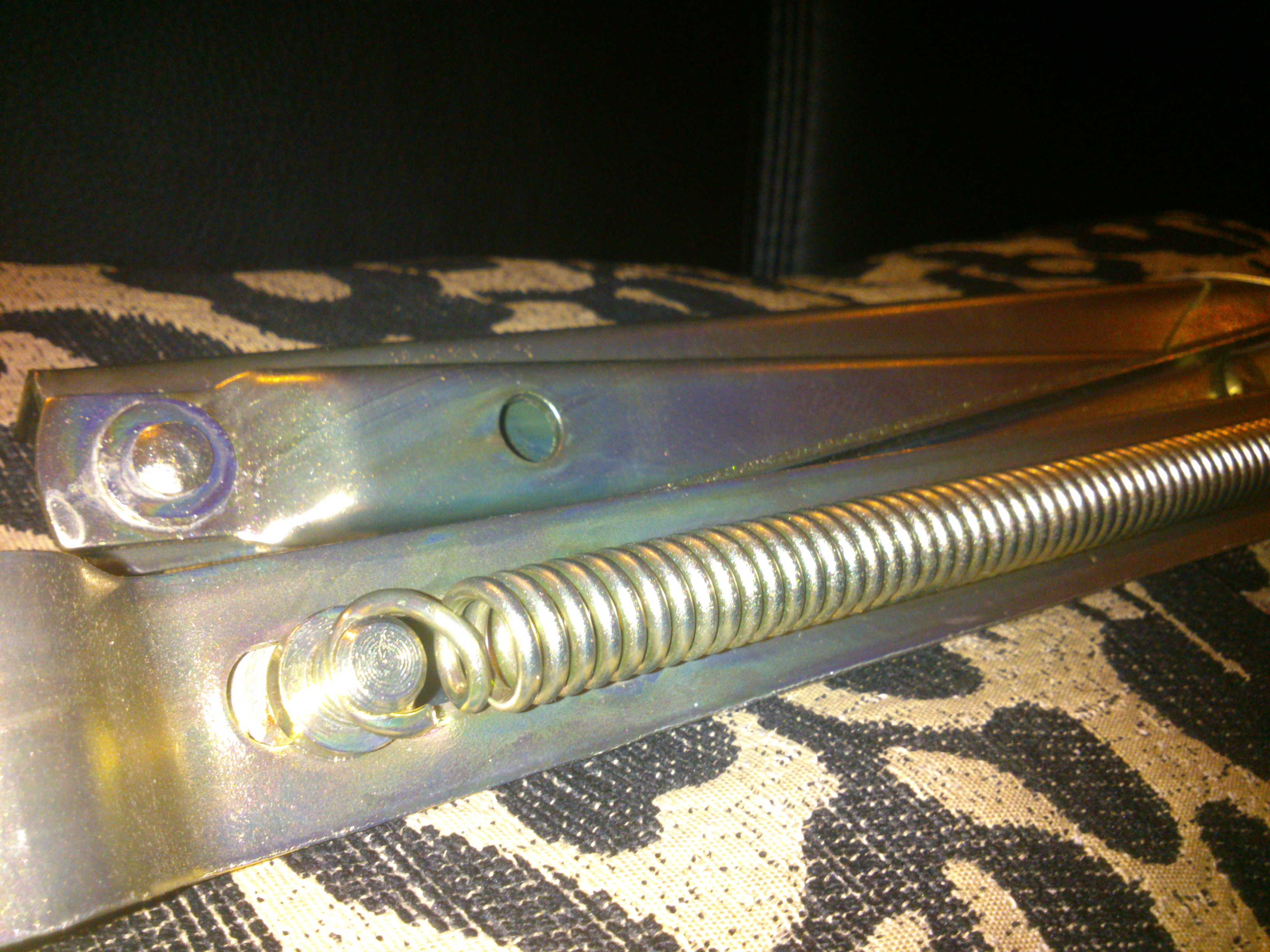

Dziś odebrałem ocynkowane podnośniki od daszku,były całe w rdzy a sprężyny myślałem że trzeba będzie wymienić ,tak mi się efekt spodobał że dałem jeszcze wszystkie zapinki do ocynkowania
nie chciałem na srebrno ocynkowane tylko na złoto efekt oceńcie sami

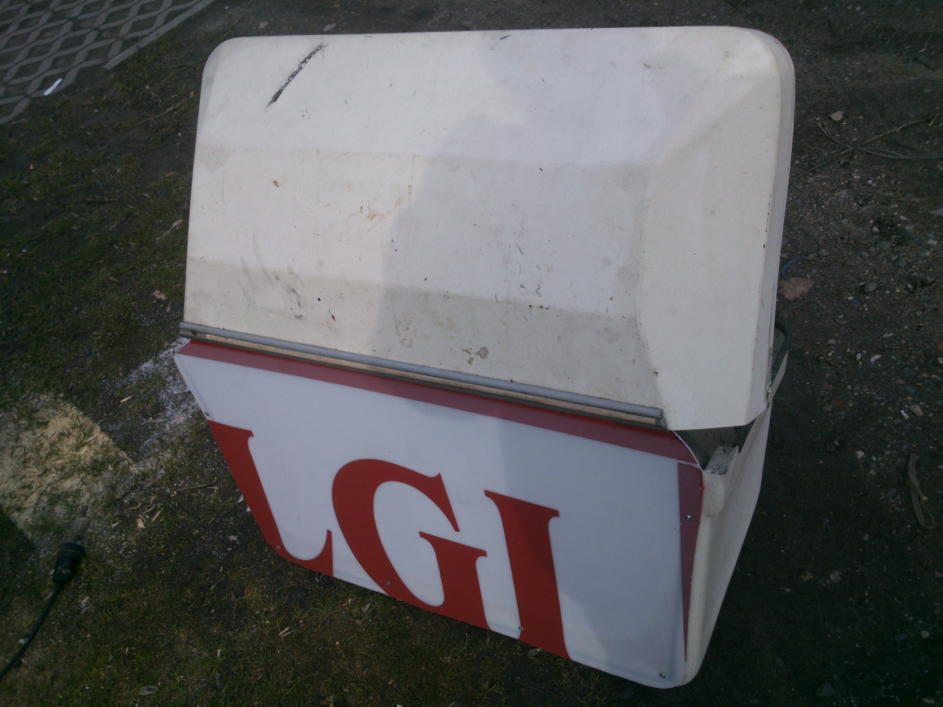

Coś ostatnio nygusa dostałem,wykręciłem kuferek zewnętrzny,kupiłem uszczelkę okienną,i przynitowałem na tył kawałek płyty reklamowej coś ala plexi ,w przyszłości trzeba bedzie ten duży kufer zakupić bo ten stanowczo za mały jest i wreszcie mam odnowione felgi i piękne oponki.

Budyń pisze: ,w przyszłości trzeba bedzie ten duży kufer zakupić bo ten stanowczo za mały jest.
Mam dla Ciebie kiepską wiadomość. Kufer od N-ki (zakładam, że o nim mowa) nie podpasuje do twojej budy. Mierzyliśmy teraz w Bieszczadach, jak postawisz na ramie to nie otworzysz bo blokuje się o najazd, a jak dasz podkładki żeby stał wyżej to nie otworzysz okna bo kufer za wysoki i blokuje.

Za szczelnego tego kufra nie rób jeśli masz w nim wozić butle gazowe i np akumulator. Ten fabryczny otwór z tyłu to chyba taki naturalny wywietrznik -przynajmniej tak mi się zawsze wydawało.
Kooba dzięki za podpowiedz bo byłem na niego już napalony, schowek nie będzie szczelny ale jakoś ta wielka dziura z tyłu mi się nie widziała .
