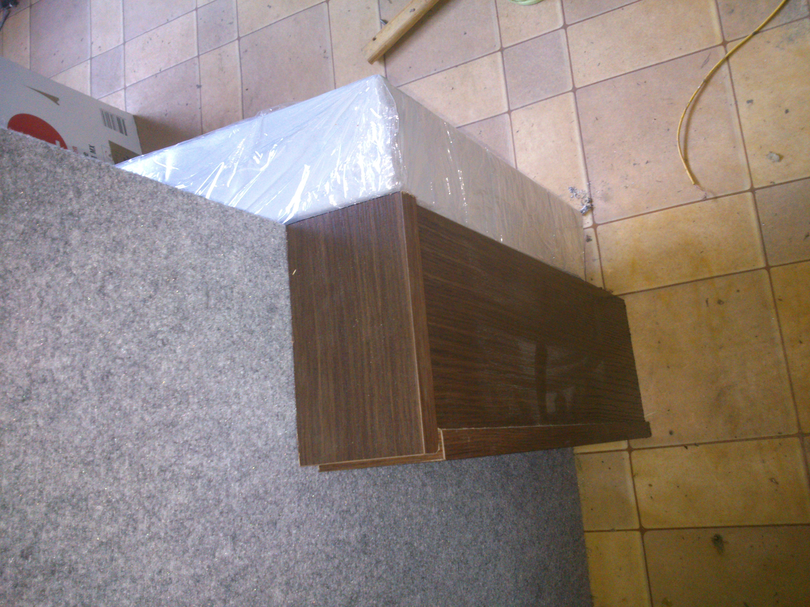

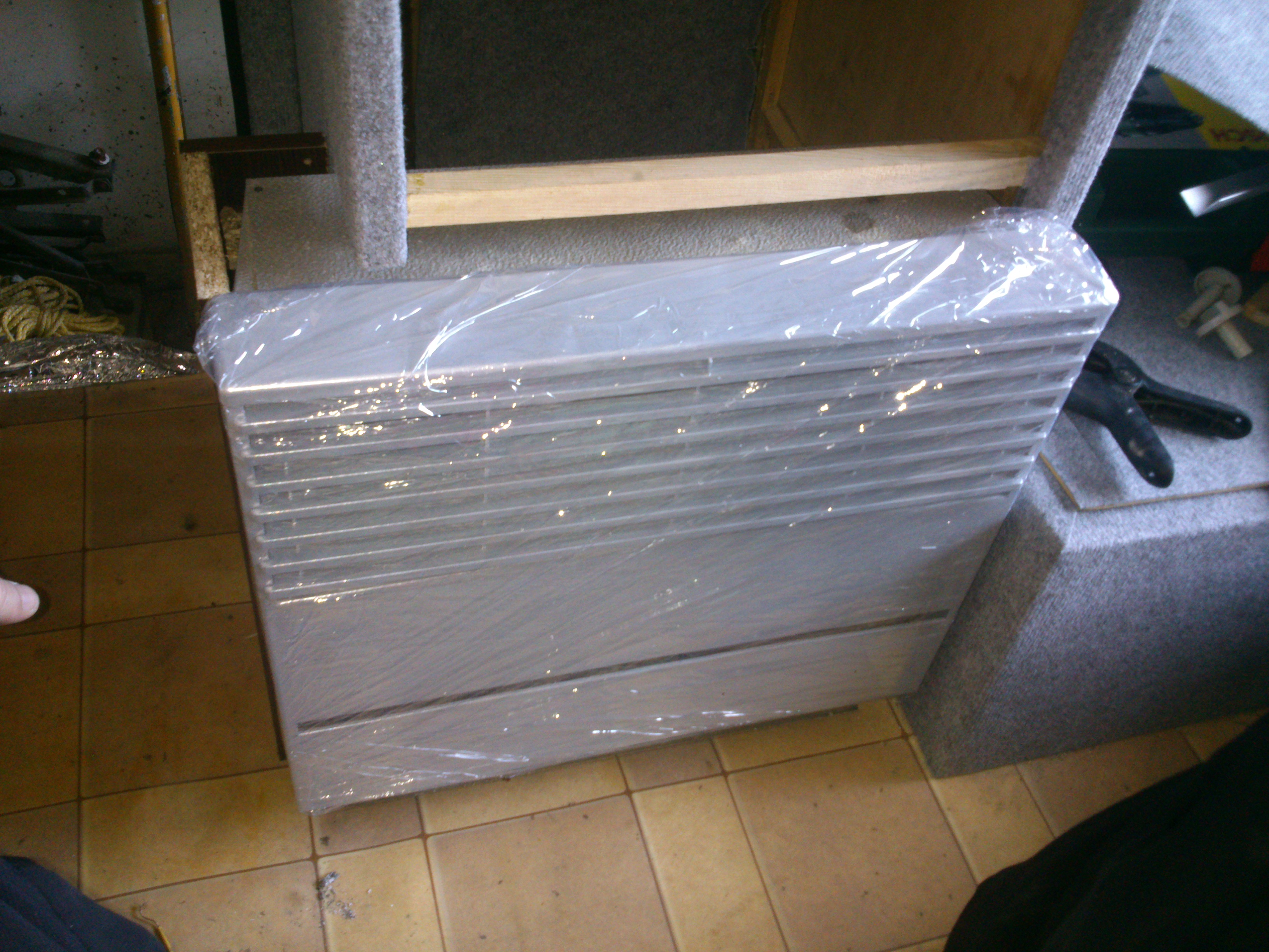

Prace idą do przodu,obudowa Trumy wypiaskowana,zawiozłem do malowania proszkowego.

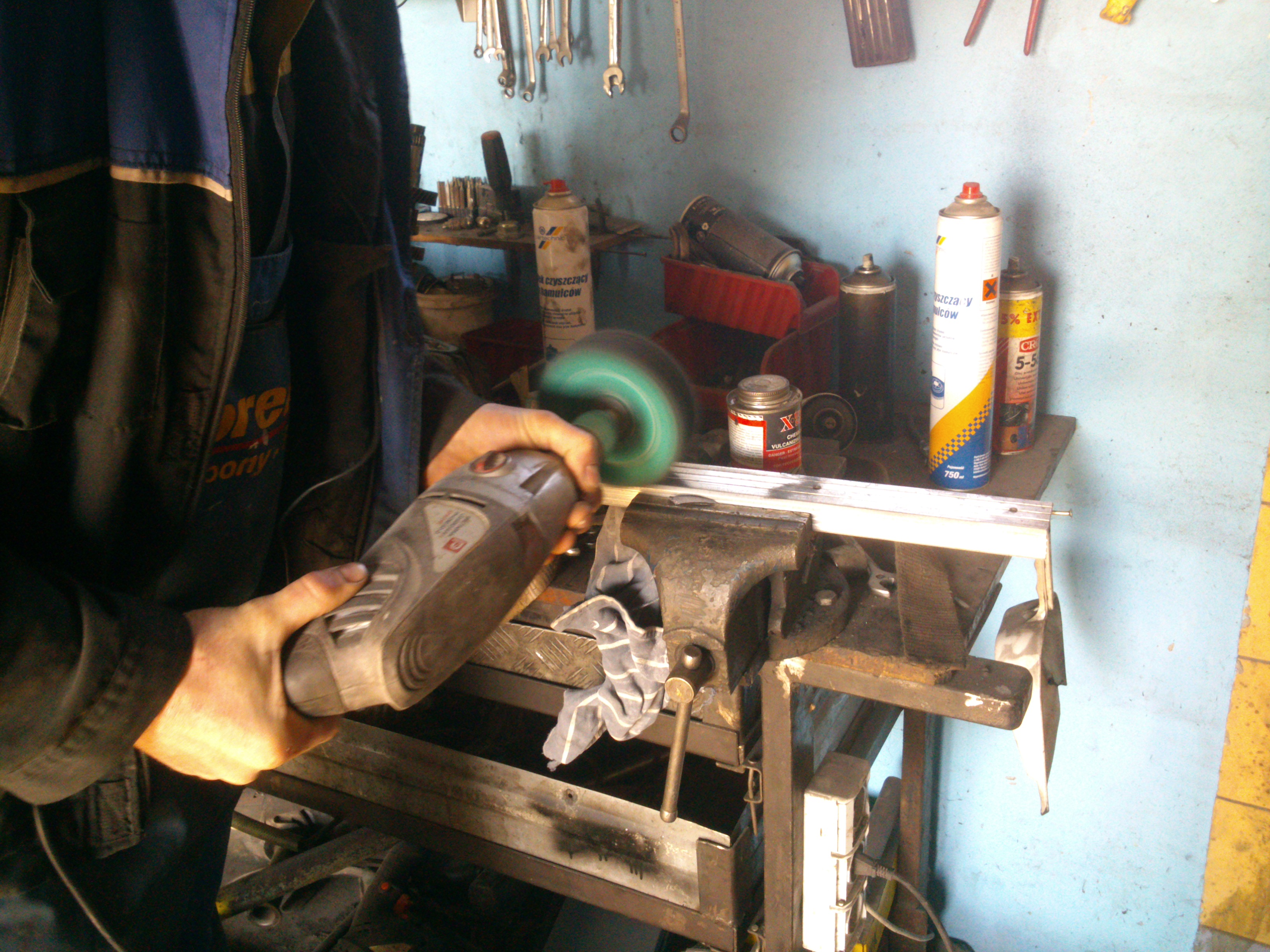

Listwa od stołu i progu wypolerowana na tyle ile się dało.
wszystkie meble zamontowane i obklejone.

Dziś odebrałem obudowę Trumy od malowania proszkowego,oczywiście najpierw obudowa była wypiaskowana,teraz bawię się nad dorobieniem kawałka szafki bo obudowa jest szersza od niej.
