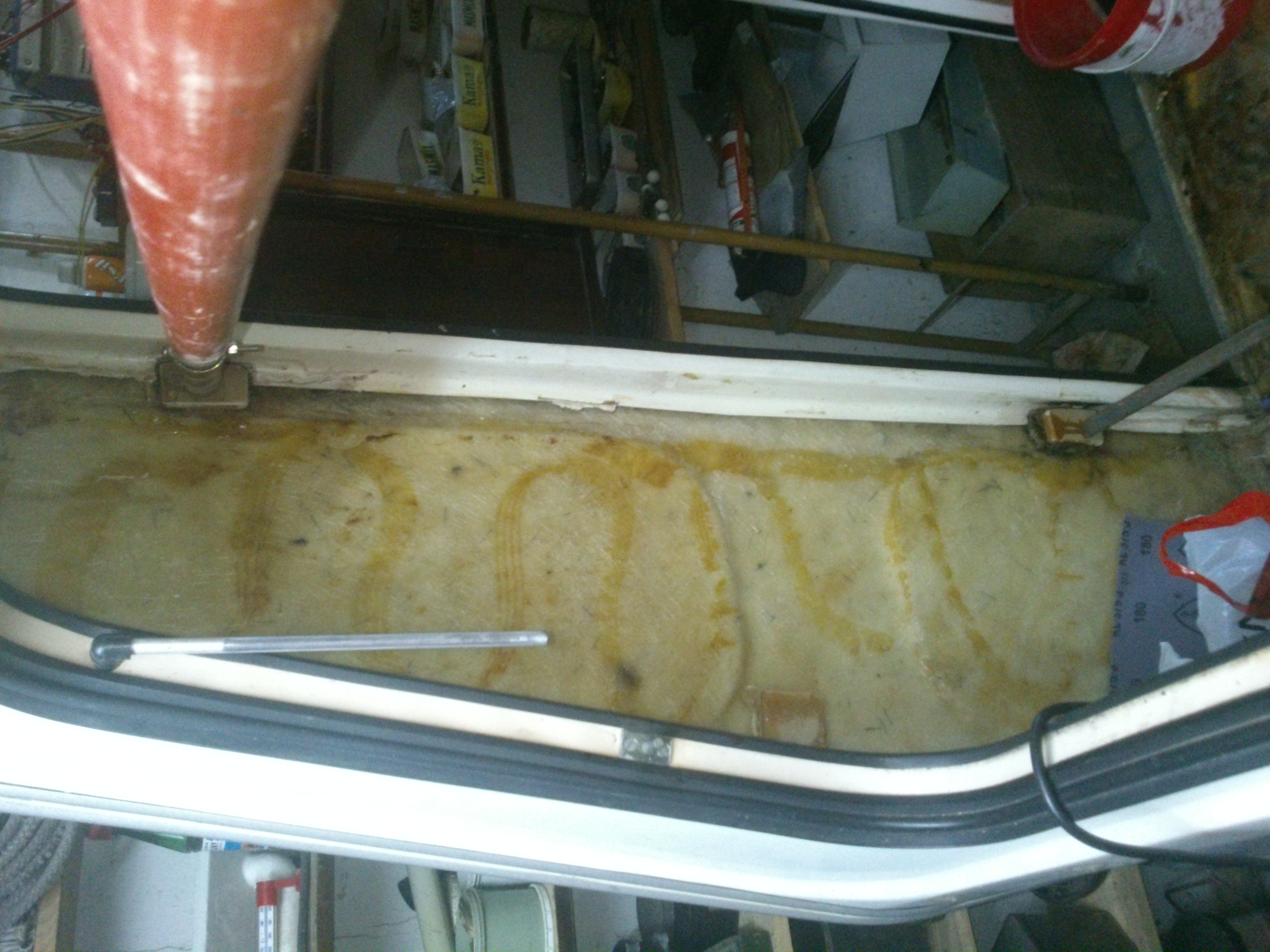

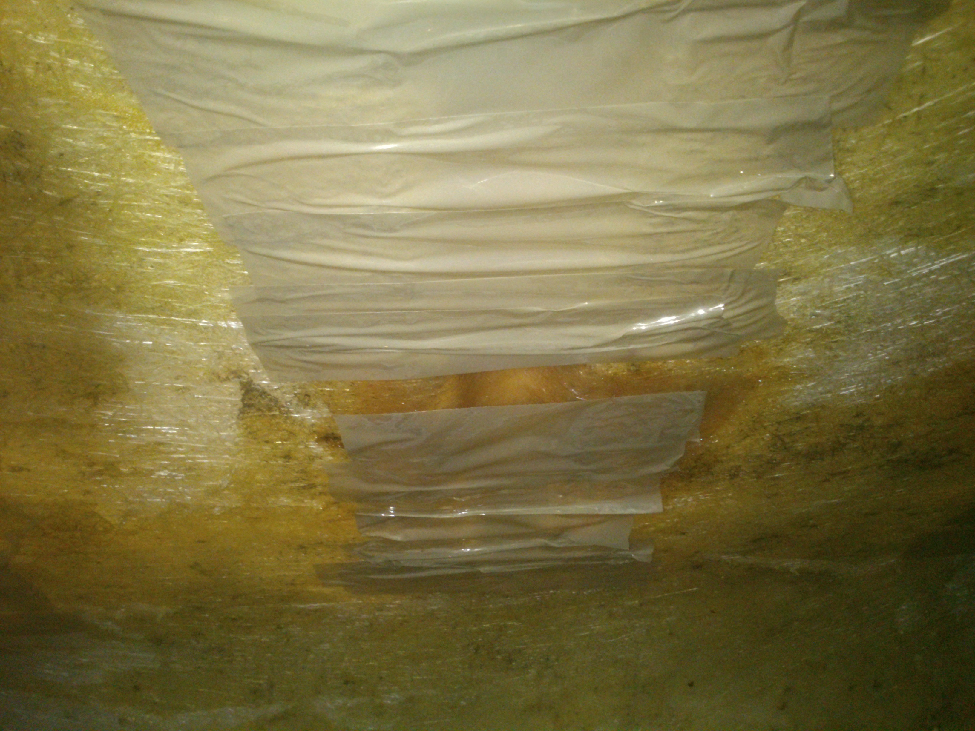

Zdjęcia z wczoraj,z tym gniazdem 220v chyba się poddam bo wydaje mi się że jest one za żywicowane,zagłębienia w dachu najpierw obkleiłem taśma zostawiając co jakiś czas przerwy które wstrzykiwałem piankę.
nie ciekło ale szparę powiększyłem i kładłem żywicę i kawałki maty ,zapobiegawczo od środka też poszła mata
Tu mam problem z wyjęciem tego gniazda
dodatkowe kawałki sklejki
przygotowane miejsce pod listwę
Nowa sklejka do mocowania drzwi
na część dachu od środka poszła żywica i wata

Budyń pisze:...z tym gniazdem 220v chyba się poddam bo wydaje mi się że jest one za żywicowane...
Nie poddawaj się bo widać na zdjęciu, że trzeba poprawić podłączenie, masz nie podpięty przewód ochronny.
Zalaminowane to ono nie jest. Gniazdo jest nowego typu z ładą gumową osłoną, jak montowałem takie u siebie to musiałem rozpiłować otwór. Najprawdopodobniej u Ciebie jest wepchnięte na chama i dlatego masz problem z wyjęciem. W ostateczności możesz odciąć gumę żeby mieć dostęp do styków, ale po podłączeniu musisz koniecznie je porządnie zabezpieczyć żeby kogoś kopnęło.

3 warstwa maty myślę że już starczy
wstawiłem aluminiowe kątowniki wzmacniające podpory pólek
i jeszcze uszczelniłem wgłębienia w dachu

Udało mi się wyjąc gniazdo podłączeniowe do 220v ,niestety w nocy skończył się w butli gaz i temperatura spadła do 8C w garażu więc nic więcej nie mogłem zrobić dzisiaj,nowa butla włożona więc zobaczymy co mnie jutro czeka.
