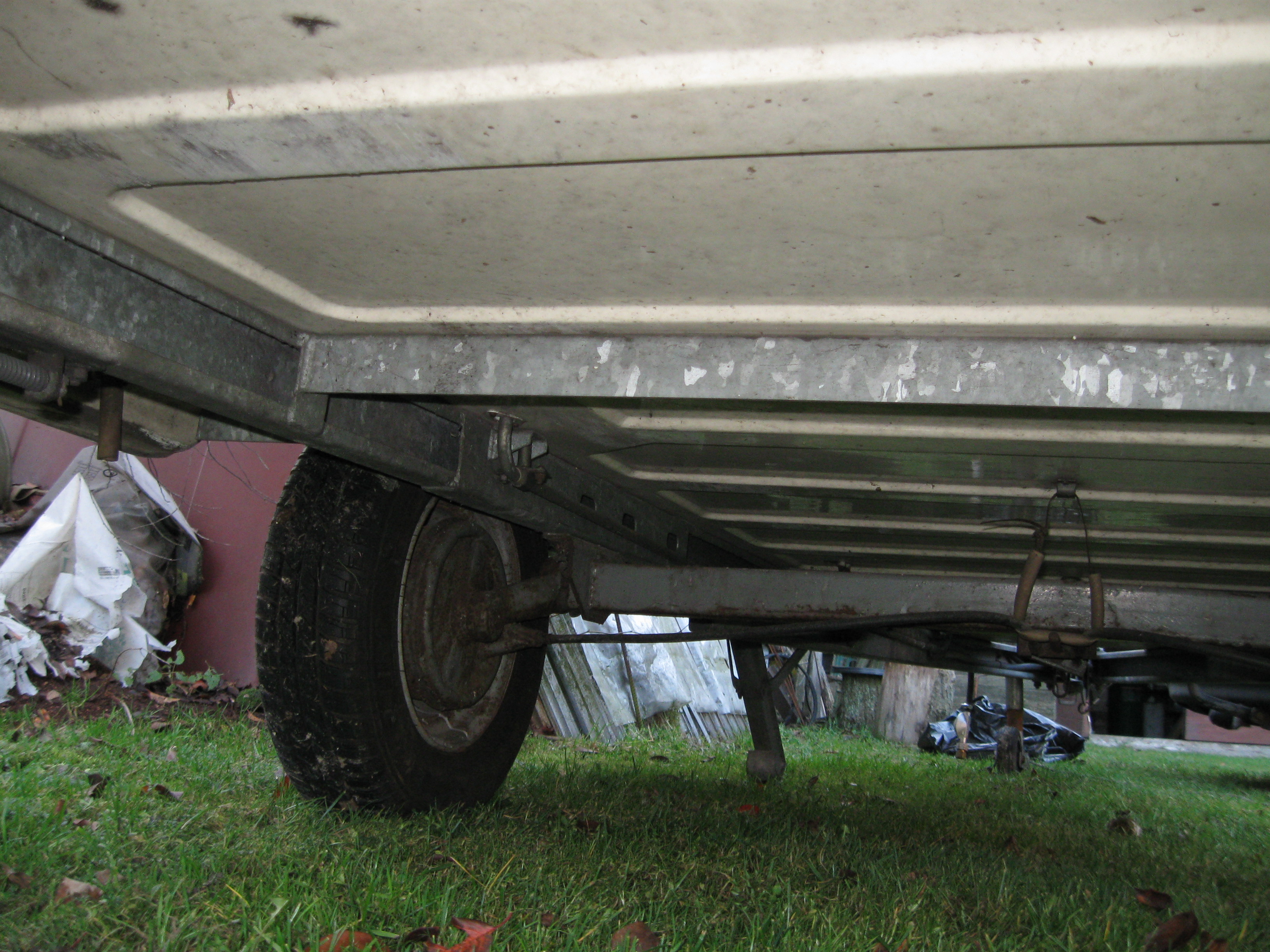

- TomekN126N
- Posty: 3859
Re: Ocieplenie wnętrza?
Ale tu chodzi nie o "na podłogę", tylko "pod podlogę"
A może od spodu jakiś styropian (2-3cm) między profile ramy i pod to arkusze z pleksy, lub cienkiej blachy. Są takie blachy do obijania drzwi, ocynkowane i cienkie, więc lekkie. Styropian przykleić do budki od spodu i taką cienką blachę do ramy przykleić i np. przynitować. Ciekawe, czy dałoby radę wypełnić te przestrzenie między profilami ramy?
Dziś trochę się rozglądałem po necie za materiałami które byłyby sensowne do tego ocieplenia. O styropianie myślałem tylko przez moment, myślę, że jest za sztywny i za kruchy. Ekran zagrzejnikowy już wypadłby lepiej, bo ma warstwę alu, która jak wiadomo odbija promieniowanie cieplne, ale jest za cienki by skutecznie zapobiegać przenikaniu ciepła. A z tego co dziś czytałem firmy zajmujące się profesjonalnie zabudowami do kamperów i przyczep największą wagę przykładają właśnie do izolacji termicznej podłogi, bo tam przenikanie ciepła jest ponoć największe, stąd najgrubsze warstwy izolacyjne pod podłogami. Drugim ważnym miejscem jest dach, ale tam już warstwy ocieplenia są cieńsze, a na ścianach pionowych najcieńsze. Osobiście już wybrałem materiał, którym wykonam tą izolację, będą to stosowane już wcześniej i sprawdzone u mnie 10mm karimaty z warstwą alu klejone na Bonaterm. Inne pianki z alu są albo za cienkie, albo za drogie. Wykonane to zostanie tak, że najpierw zostaną wyklejone przetłoczenia (te wgłębienia) między ramami, co w efekcie wyrówna powierzchnię, a druga warstwa pokryje już całą resztę, łącznie z bocznymi pasami za ramą. Dobrze, że robiąc środek starannie wykleiłem nadkola, więc tu mam problem z głowy. Układ szkieletu ramy jest tak zrobiony, że z żadnej strony to ocieplenie nie będzie widoczne. Aby je zobaczyć trzeba się będzie schylić i zajrzeć pod przyczepę. Także po bokach przyczepy występuje taki naturalny próg z laminatu, który to zasłoni.
Do tej pory nie wiem co można by na to przykręcić jako estetyczne i lekkie wykończenie. Mój wybór skłania się ku cienkiej aluminiowej blasze max 0,5mm, choć z drugiej strony zastanawiam się czy całkiem z tego wykończenia nie zrezygnuję, biorąc pod uwagę, że widoczna będzie tylko warstwa alu karimat, która jak wiadomo nie chłonie wilgoci i jest odporna na warunki atmosferyczne.
- TomekN126N
- Posty: 3859
Coś mi się tu nie zgadza. Ciepło unosi się do góry, więc:
- dach powinien ograniczać straty.
- podłoga powinna izolować od zimna z dołu.
Zatem tak naprawdę podłoga powinna być zaizolowana, żeby zimno nie schładzało ciepła w przyczepie, no i żeby nam się lepiej chodziło.
Dach i ściany powinne być tak ocieplone,żeby nie było strat ciepła.
Do tego jakieś rolety z alu na okna i zatykany wywietrznik w drzwiach i klapie dachowej (w 126N), truma i powinna być sauna.
Tylko truma jest tak wydajna, że w sumie chodzi tylko o ciepłą - zaizolowaną podłogę
P.S. jak powyklejasz od spodu, zapodaj fotki
- CornBlumenBlau
- Posty: 4434
- Lokalizacja: Siradiensis
Chodzi o to, że nawet przy wydajnej trumie w przyczepie sauna 30stC, a przy podłodze temperatura bliska tej na zewnątrz i bez izolacji z dołu nie ma szans na zmianę stanu rzeczy. I tu masz rację, oczywiście w takiej sytuacji chodzi o zatrzymanie przenikania zimna z dołu, ale już po nagrzaniu wnętrza i płyty podłogi, jak i w upalny dzień także na odwrót
