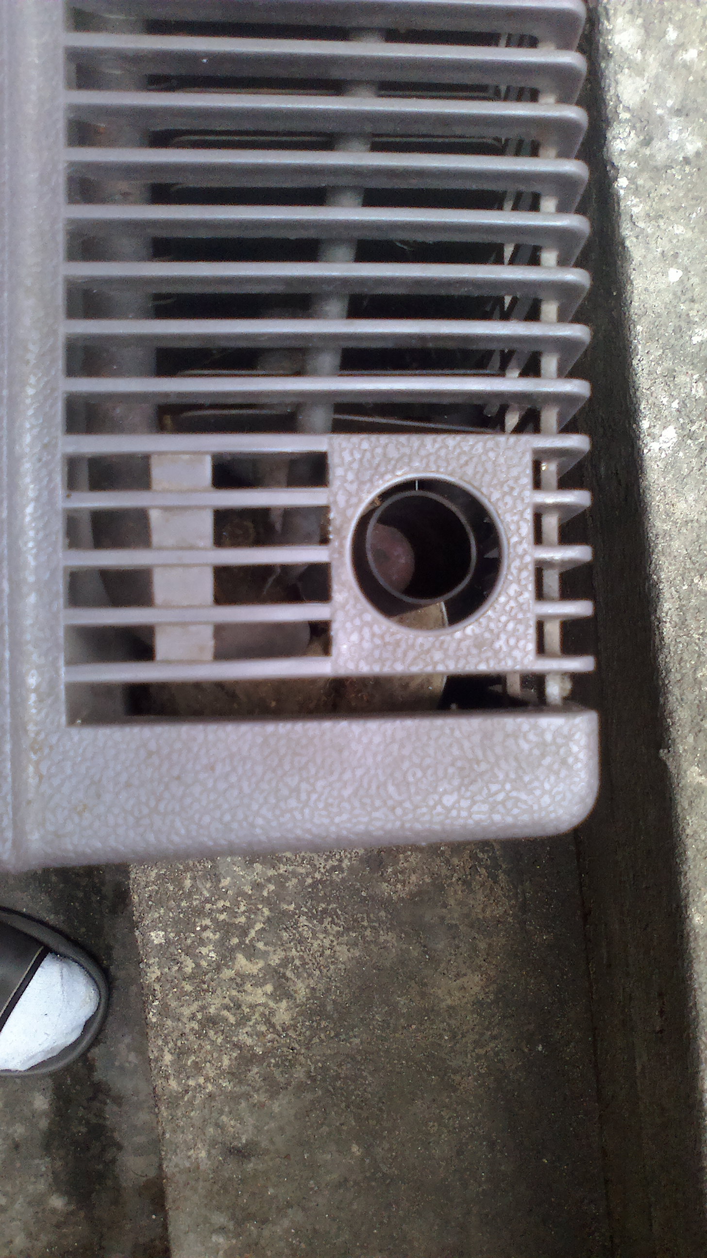

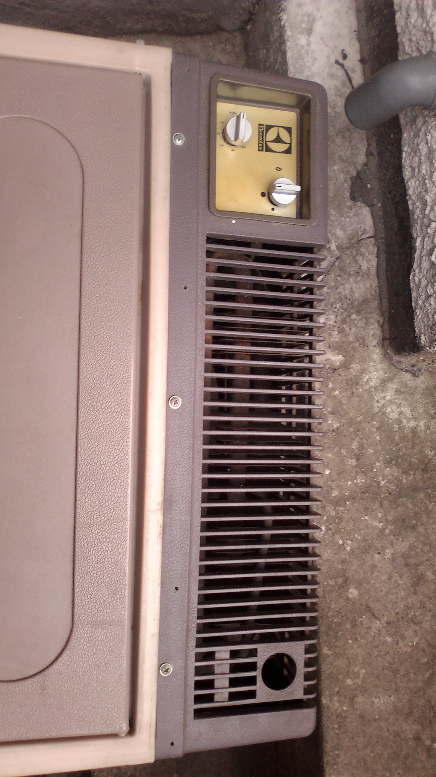

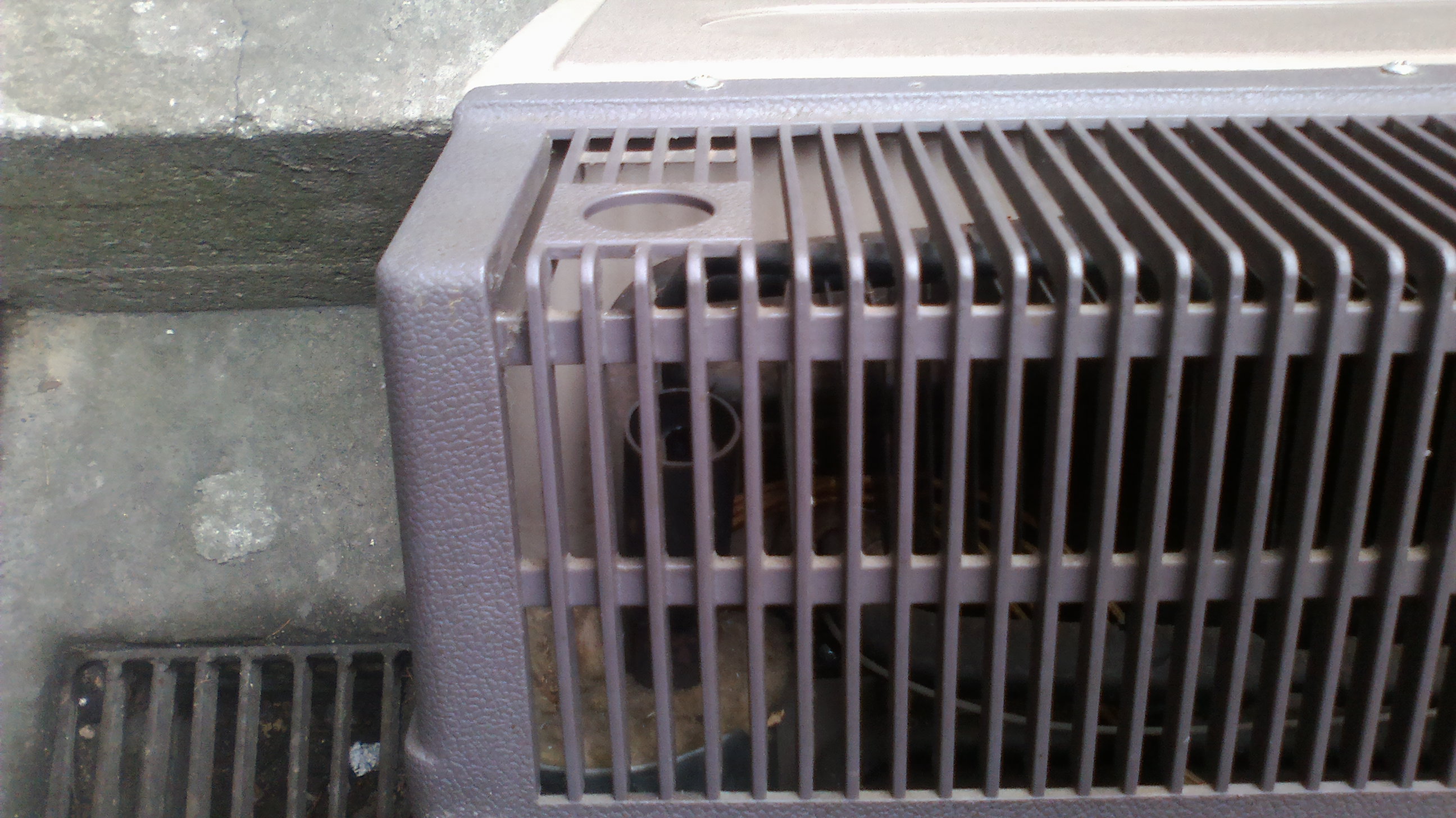

Slawol74 pisze: Fakt ma ona ten kominek o którym wspomina kooba
Sławek wstaw fotke jak wygląda taki kominek. Myślę o podobnej lodówce i zastanawiam się czy jest możliwość dorobienia wylotu spalin na zewnątrz przy używaniu np wewnątrz przyczepy.

Re: Lodówki na gaz ale bez komina.
Nie mam pod ręką lodówki, ale to nic skomplikowanego. Góra kominka to rurka o średnicy 15-20 mm. Tylko musisz zrobić na miękko (kiepski pomysł) lub na otwartej przestrzeni żeby dało się otworzyć klapę.

Odprowadzenie np taką rurką http://allegro.pl/rurka-karbowana-stalowa-elastyczna-przewod-spiro-i3861758750.html
Ale proszę jakby ktoś mógł o wstawienie fotki jak wygląda ta końcówka wylotu spalin w takich lodówkach.
Rurka ma po zewnętrznej 24 mm .
