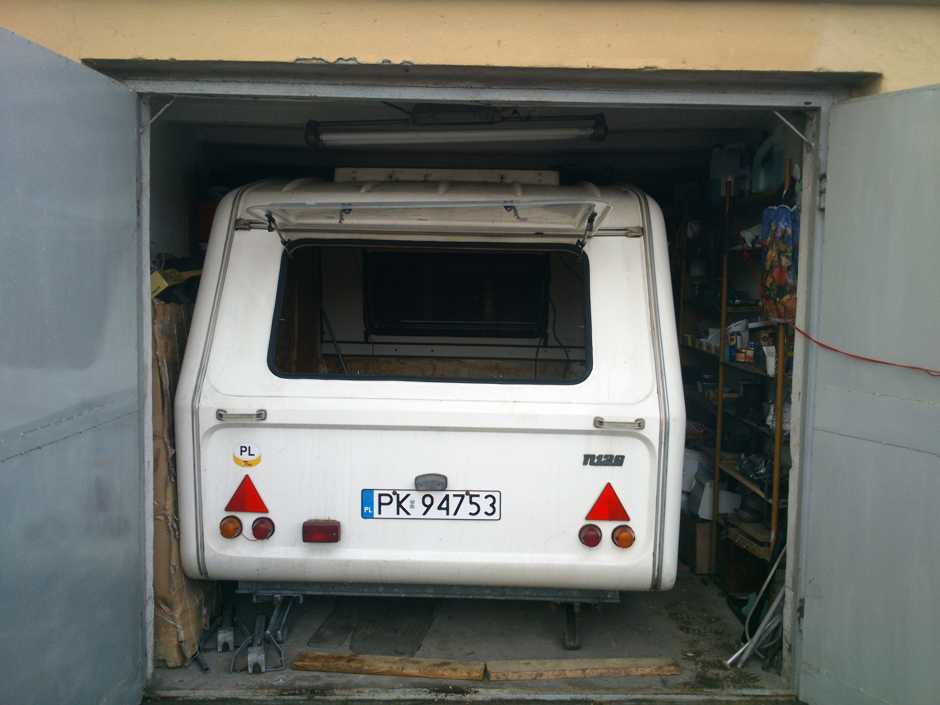

Parę dni temu przyczepka została jakimś cudem wprowadzona do garażu i zacząłem remoncik,na chwilę obecną mam wywalone meble,zdartą stara tapicerkę i wykładzinę na podłodze,musiałem odkręcić daszek uchylny i drzwi,daszek jest cały pofalowany a mocowanie drzwi chyba oryginalnie było przykręcone do zalaminowanych kawałków drewna - są uszkodzone.Nie wiem jak to wszystko poskładam do kupy ale myślę że z wasza pomocą dam radę.

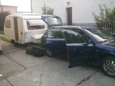

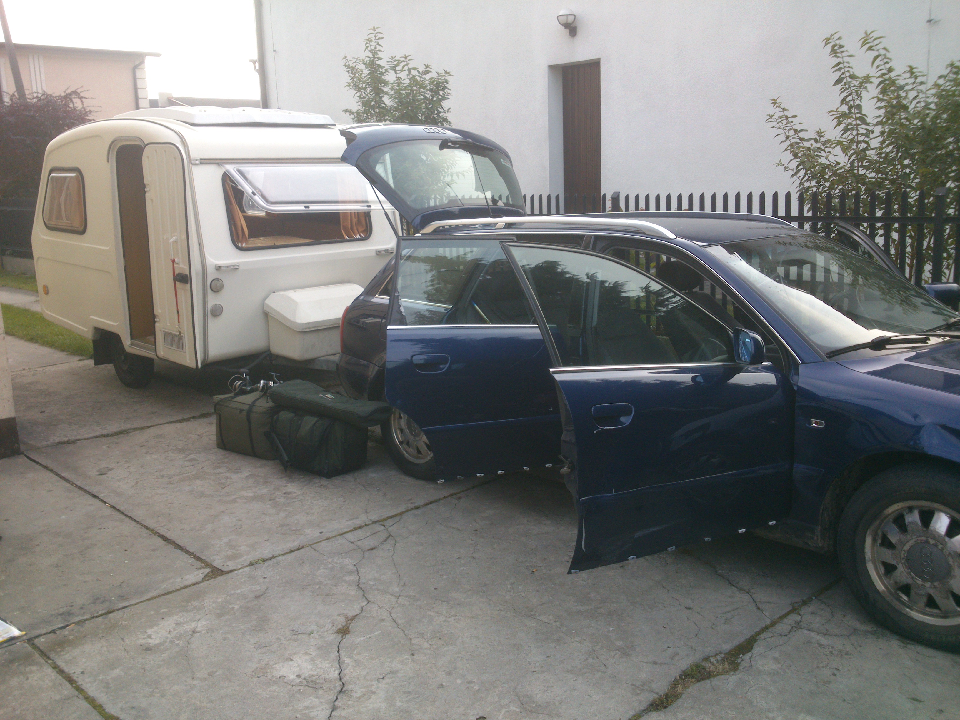

Jak kupiłem wyglądała tak

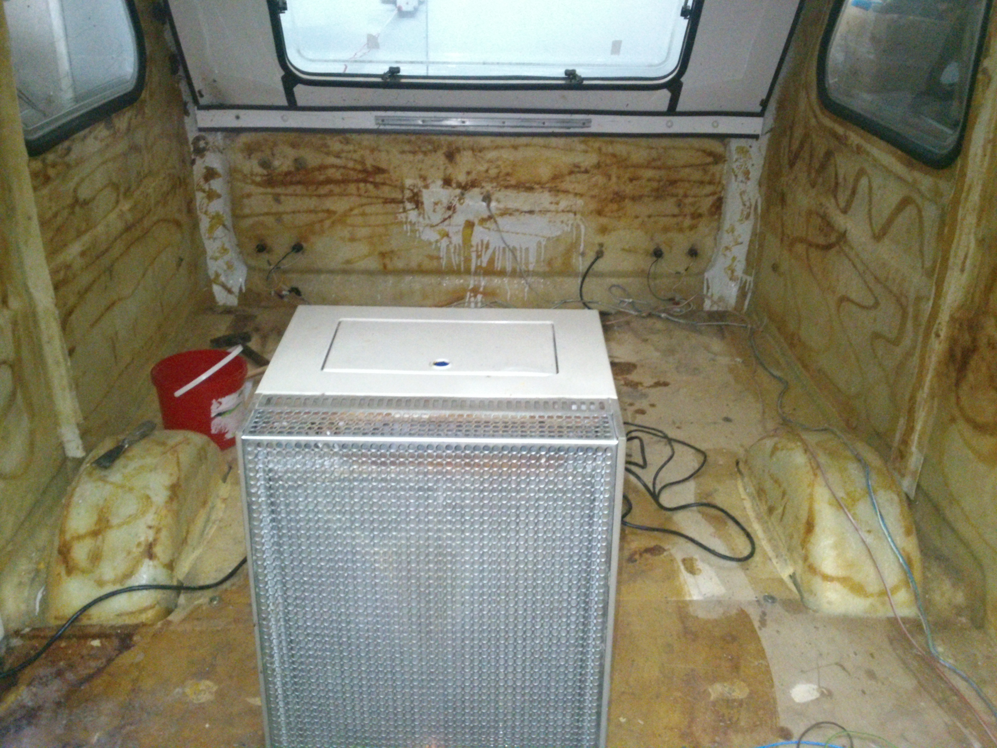

A teraz wygląda tak

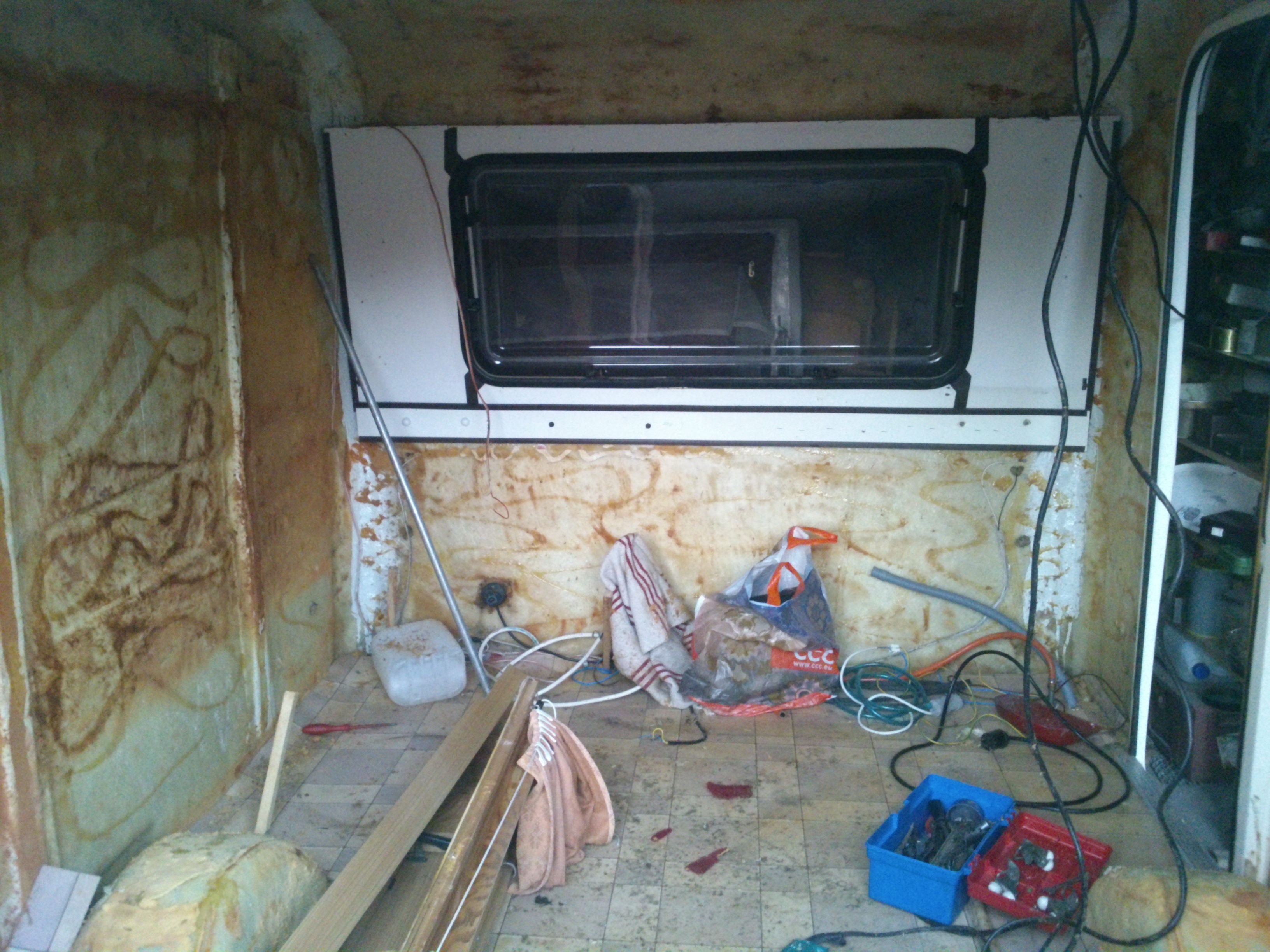

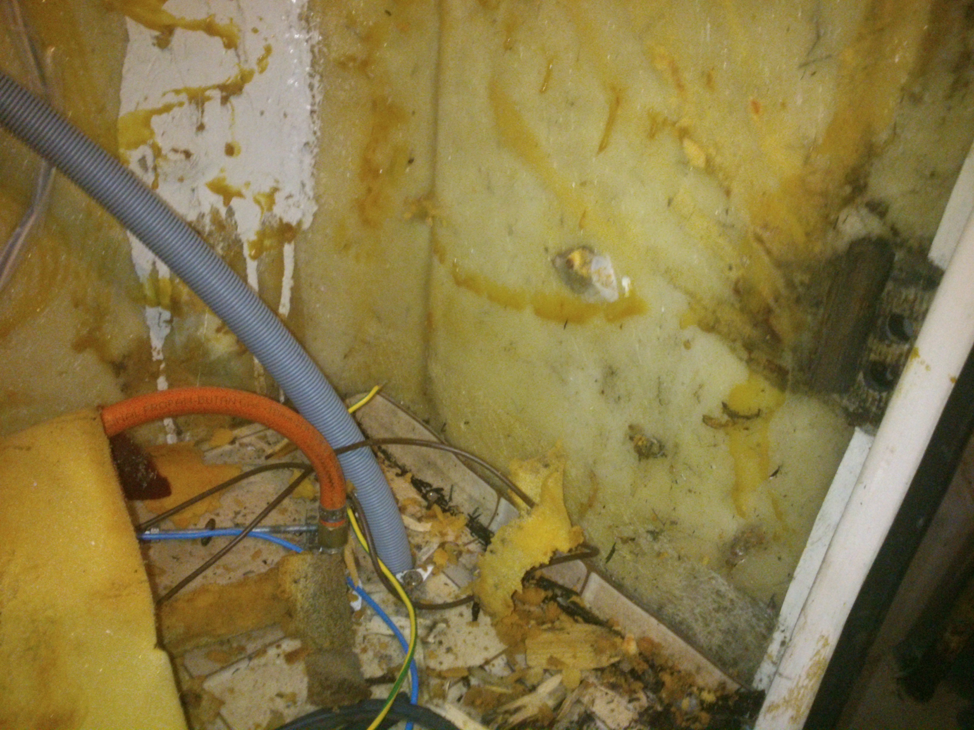

Zastanawiam się czy ściągać podłogę?sklejka wygląda ładnie,wiem że jak ruszę sklejkę to budka będzie luźna,i troszkę się tego obawiam żeby potem to wszystko skręcić do kupy,z drugiej strony może warto tam zajrzeć co się dzieje od spodu?co Wy na to ?

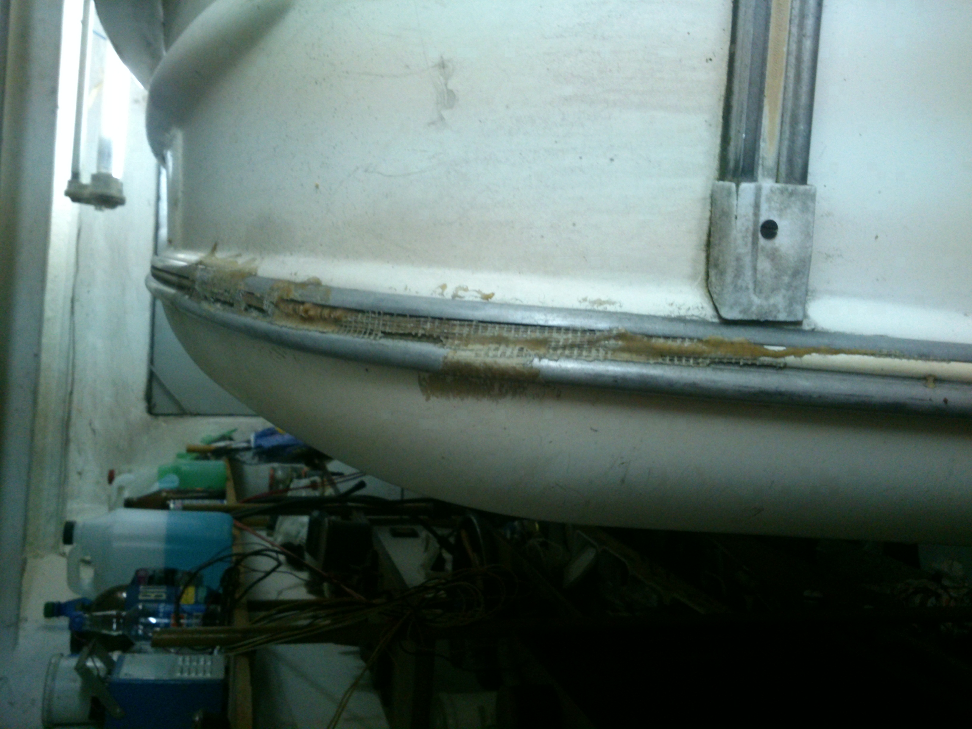

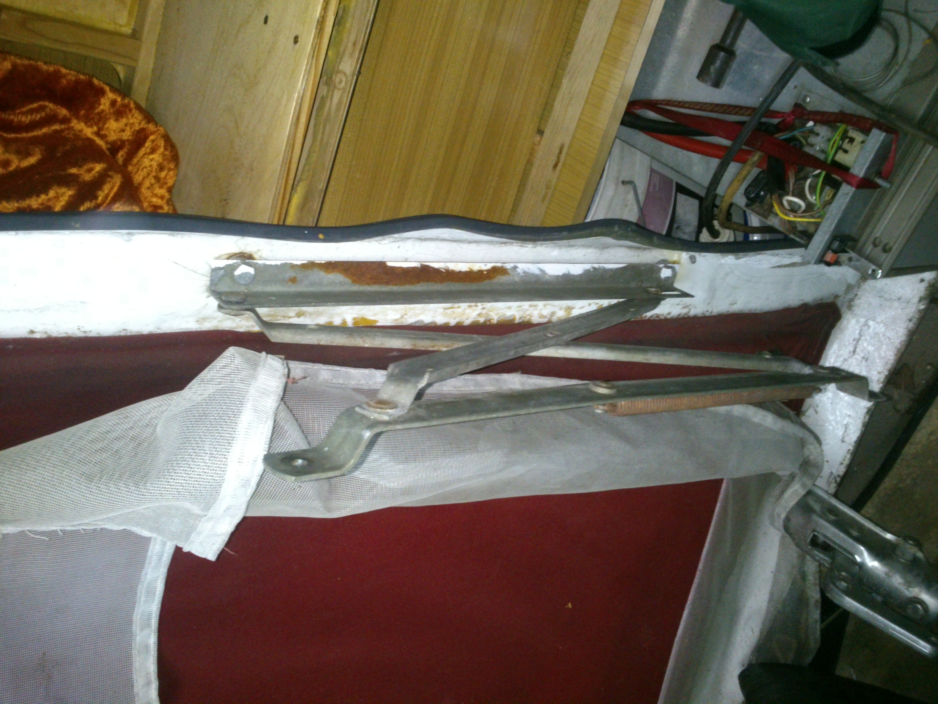

Na zdjęciu widać otwory konstrukcyjne po wykręceniu drzwi,czy tam oryginalnie jest taki kawałek drzewka ?

Re: Budyń i remont wędkarskiego domku na kółkach N126.
jesli podłoga jest zdrowa to Ja bym jej nie ruszał podłoga jest ze sklejki wiec jest lekka jesli ja ruszysz to bedziesz musiał załozyc nowa. Sklejka jest droga wiec wszyscy robia z OSB a to sa niepotrzebne kilogramy
jesli nie była od nowosci ruszana to sruby na pewno sie nie odkreca
Kolego ja ściągałem sklejkę czyściłem malowałem od spodu,poza tym moja sklejka po prostu śmierdziała stęchlizną malowałem ją lakierem nieprzyjemny zapach znikną i założyłem ją z powrotem.Tam gdzie zawiasy wstawiłem sklejkę wodo odporną na jakimś kleju nie pamiętam na jakim
Sklejka na podłodze jest na około przy laminowana do budki ,jak ją zdejmę to tez muszę ja tak samo przylaminować ?
Tak ale tu nie ma chyba żadnego problemu,na pewno masz jakieś ubytki laminatu które trzeba poprawić wiec przy okazji laminujesz sklejkę.

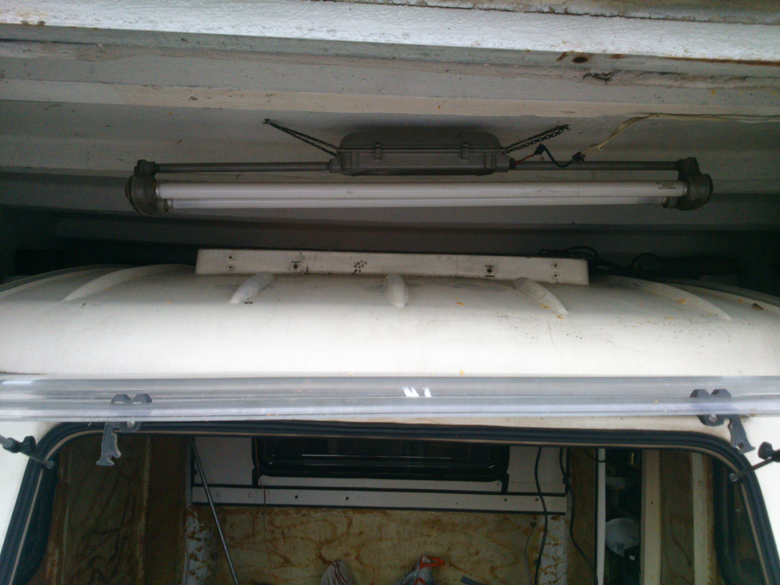

Dzisiaj zerwałem wykładzinę,stan idealny,sklejka też dobrze wygląda,chyba jej nie będę zrywał,zaczyna się skrobanie resztek kleju,daszek zwichrowany coś z nim muszę zrobić,narożnik kombinowany ale od środka nic nie widać,na tył schowka na dyszlu będę chciał wstawić blachę aluminiową,jak mi wyjdzie to pochwalę się z czego tą blachę zaadoptowałem
