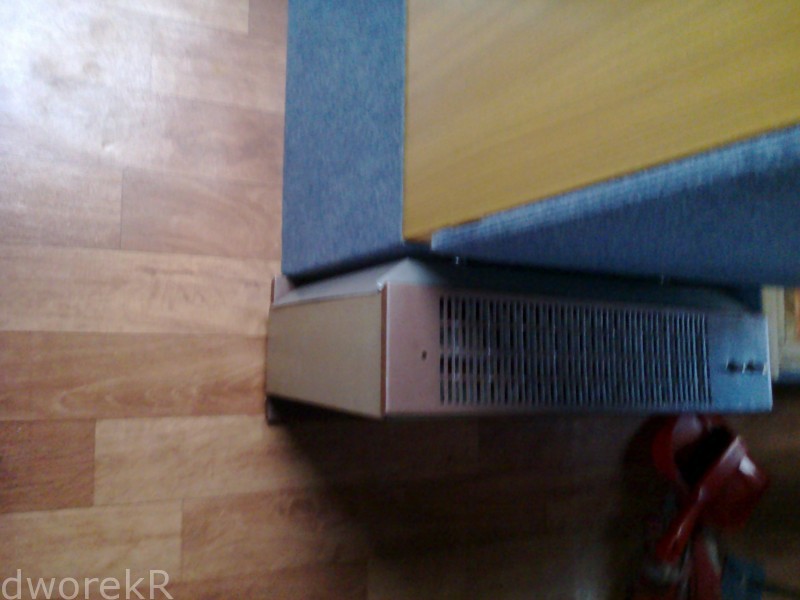

Łaskawa pogoda (słońcem i ciepełkiem) i najłaskawsza lepsza połowa (za obietnicę, że w niedzielę pojedziemy do Wrocka na urodziny jej siostry :wink: ) pozwoliły mi jeszcze troszkę podłubać.
nie było w moim Carvusiu tylnej osłony więc dorobiłem ją z blachy ocynkowanej (kolega z pracy dał żle wymierzoną wannę), pomalowałem srebrną farbą do układów wydechowych i zamontowałem z dystansen 1 cm od szafy, "kaloryfer gazowy" zamontowałem i podłączyłem gaz rurką do lpg 8 mm w otulinie (wg rad Roberta). zainstalowałem zawór/istwę, szczelność sprawdziłem "na mydliny" i dobrze bo w jednym miejscu było nieszczelne -poprawiłem. odpaliłem DZIAŁA :D
pozostało przewód pod przyczepą uczepić do ramy dolny kominek zainstalować-troszkę modyfikacji potrzeba, i kuchenkę do listwy podłączyć ale to już inną razą...
ognia !!! działa !!!
wylot spalin na razie bez kominka
podłączone i szczelne
od kufra do wnętrza wykożystałem oryginalną rurkę
pomalowana, zamontowana
docięta, dogięta i opilnikowana
osłona tylna wycięta z niedoszłej wanny

Racja. Sam jestem zdumiony jak ta podwójna osłona skutecznie izoluje szafę, w której praktycznie jest zimno, wyganiając całe ciepło na przyczepę.
Jesteś na etapie montażu, więc żaden problem teraz jeszcze to poprawić. Moja dodatkowa blacha osłony wygląda inaczej niż Henia, jest mniejsza ale widać to zupełnie wystarczy.
2025: 38 / 1494 km
Posty: 1457
Re: ogrzewanie ?
Postautor: dworek » sobota, 11 sty 2014, 19:54
no tak, nie dopatrzyłem tego :? ...
jednak moja osłona nie leży na ściance szafy, jest od niej odsunięta o 1 cm, mam więc miejsce na wkomponowanie jeszcze jednej blachy o ile będzie to potrzebne.
zauważcie również że mój Carver ma inną osłonę przednią, nachodzi głęgoko na cały grzejnik a nie na połowę jak w wiekszości Trum, wygląda na to, że ciepłe powietrze ma wychodzić górną kratką.
na razie kominek zamontuję i potestuję trochę tak jak jest ale w dłuższym czasie bo dzisiaj pochodziło 30 minut i "ooooobiad!" no i tyle z dnia roboczego, ale przez te pół godzinki pilnowałem z każdej strony i między szafą a blachą nie nagrzało się zbytnio a cały czas szło na full
