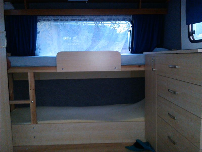

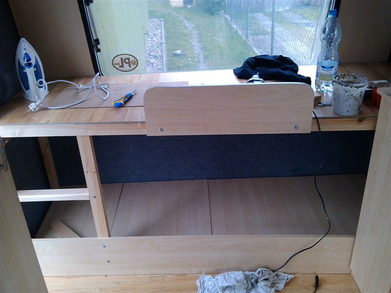

Wczoraj dokończone zostało łóżko. Otrzymało podłogę i ogranicznik spadania :D .
Nic więcej się wczoraj nie wydarzyło, bo wpadł kolega i że tak powiem zrobiliśmy delikatną parapetówkę :D .
Do zrobienia pozostała elektryka oraz parę drobnych zabiegów kosmetycznych i będzie tadam tadam.
A i zmierzyłem to czego nie wiedziałem. Szerokość w nogach 60 cm. Piętro będzie na 80 cm a do półki nad zostaje jakieś 70 cm. Córka się wczoraj przymierzyła i jest ok.

Masakra :( - jak doliczysz materac to górne spanie (uwzględniając skos okna) będzie miało jakieś realne 40-max45 cm -a spanie na samej podłodze też raczej odpada :roll: . Masz gotowca np. http://allegro.pl/renault-premium-340km ... 99220.html http://allegro.pl/renault-premium-2001r ... 32062.html - idealnego do naszych przyczep i jeszcze motasz coś z deseczkami :roll: .
Ref..- bierz się do roboty i nie popadaj w samouwielbienie, masz przetarte szlaki więc leć :D

Ją też jakoś ciemno widzę to spanie na dole. Raz, że na dole zawsze najzimniej, to pozostaje jeszcze kwestia super szczelnosci przyczepy. Nawet przy małym przecieku jeszcze trudniej mi to spanie tam sobie wyobrazić. Panele na podłodze też raczej szczęśliwe od wilgoci nie będą. Ostatnio dostałem lekcję w Bieszczadach gdzie przez kilka dni lało. A wierz mi, stacjonujac na trawie o wilgoć nie trudno, nie musi wcale padać, wystarczy wieczorna mgłą czy poranna rosa. W przyczepie niby sucho, a pod materacami wilgotno...
Zadbaj by nie było przecieków i oby to wszystko u Ciebie zadzialalo:-)

BIGL pisze:Masakra :( - jak doliczysz materac to górne spanie (uwzględniając skos okna) będzie miało jakieś realne 40-max45 cm -a spanie na samej podłodze też raczej odpada :roll: . Masz gotowca np. http://allegro.pl/renault-premium-340km ... 99220.html http://allegro.pl/renault-premium-2001r ... 32062.html - idealnego do naszych przyczep i jeszcze motasz coś z deseczkami :roll: .
Materac na pewno nie zmniejszy tak mocno szerokosci. Poza tym Twoje uwagi może i przydatne ale raczej troche spóźnione. Nie wiem gdzie widzisz samouwielbienie. Robie, relacjonuje ale raczejnsię tym nie zachwycam.

Spokojnie :wink: . To były tylko dobre rady - Pamiętaj że sam mam taka samą przyczepę i podobnie 2 rozbrykanych dzieciaków. Parę lat temu sam rozmyślałem jak tu zrobić piętrowe łózko - była opcja podobna do twojej (z zachowaniem dolnego) - góra zbyt wąska, doszedłem nawet do wniosku że wywalę (jak mi się wtedy wydawało zbędną :oops: ) szafkę ze zlewem i łózko zrobię narożne. Znalazłem perfekcyjne i zarazem komfortowe rozwiązanie i się bardzo cieszę. Prześpij się na górze 2 noce , a zrozumiesz na co skazujesz dzieciaki :idea:
Dolne na ziemi też nie jest trafionym pomysłem - (układ i gabaryty przyczepy ) - będzie wiało z kratki ,a zamkniętą przestrzeń za szafką kuchenną trudno jest skutecznie dogrzać - zwłaszcza na podłodze. Pamiętaj że nie zawsze rozbijesz przedsionek i czasami np. w deszcz czy na trasie obuwie będzie nocowało w środku - o mokrej trawie, mrówkach i piasku nie wspomnę.
Tak jak pisałem - bez urazy :D - to są przyjazne rady od kolesia który przechodził te wszystkie te etapy modernizacji swojej przyczepy :wink: Prześpij się na dole i na górze , a zrozumiesz :D . Nie wywalaj kasy na ekrany, kantówki i inne zbędne pierdoły - przeznacz ją na Trumę,, lodówkę 220/12/gaz i wygodne łózko dla dziecka - koszty podobne ale bez rozczarowania :idea:

Dolne łóżko nie jest bezpośrednio na ziemi tylko nad, prawie w najszerszym miejscu. Nawet jak się tam prześpie to ciężko porównać sytuację chłopa 120 kg do dwu i siedmiolatka z których największe ma 110 wzrostu i 25 kg żywej wagi. Dwa tak jak wspomnilem troche za późno na zmiany. Budżet się skończył i teraz czas na testy praktyczne.

A wracając jeszcze do tematu to dodam, że dolne łóżko właśnie ze względu na ewentualne zimno od podłogi jest na wysokości 10 cm. Pod będzie składzik na pierdoły. Jak dojdzie do tego materac to będzie dokładnie takiej szerokości jak oryginał. Górne będzie szerokości 70 cm co jest standardem w przypadku łóżek dla dzieci. Trzecia sprawa jest taka, że to przyczepa a nie apartament w pięciogwiazdkowym hotelu. Też chciałbym mieć wyro ze 160 szerokie ale się nie da. Jak skończę to testowo pierwszą noc prześpię na dole. Na górze się boję, bo nie jest to dostosowane do takiego obciążenia. Dzisiaj jak tylko mi się uda to wrzucę materac, moją siedmiolatkę i zrobię fotkę, żeby pokazać, że nie jest tak źle. Bez materaca już robiłem przymiarkę i moim i jej zdaniem jest ok.

Dzięki. Tak jak pisałem wcześniej łózka są spoko. Na dole jest ciut więcej miejsca ale na górze też da się wyspać. Przetestowałem oba miejsca i leży się przyjemnie. Fotek wrzucał nie będę, bo się wstydzę gdyż robiłem je jak już byłem w piżamce :D :D :D .
