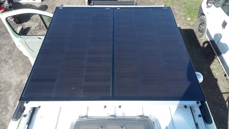

Trochę kilometrów pykło, sporo miejsc odwiedzonych. Zero awarii. Po wyprawie, naszła mnie jednak nieodparta chęć zmian w zasilaniu prądem naszego Adventure Drive Campervana :lol: Nie żeby zabrakło prądu, co to to nie. 200W na dachu, 100Ah w akumulatorze i dodatkowe ładowanie z alternatora robiło robotę. Jednak idąc trochę do przodu, postanowiłem nieco zmodernizować elektrownię. Na pierwszy ogień, zmieniłem regulator ładowania, z dobrze wszystkim znanego Tracera 2210AN, na Victrona 100/20
A dzisiaj wleciały na dach panele monokrystaliczne z firmy 4Sun, 2x160W.
I to już jest max co mogę wrzucić na dach, ze względu na wymiary.
Jako magazyn energii został na razie stary, dobry kwasiak 100Ah, ale być może się to zmieni.

kooba pisze:A mnie nieco zastanawia cel tej operacji. Oczywiście poza celem nadrzędnym "bo chcę"
Po bezawaryjnym powrocie z wyjazdu, zaczęły się dziać jakieś cyrki z prądem. Raz było ładowanie, a raz nie było. Okazało się, że panele coś wariują. Dlatego je wymieniłem. Tutaj już świadomie postawiłem na monokryształ i postanowiłem co nieco zwiększyć moc. Chociaż 200W, które miałem spokojnie dawało radę. Ale trafiły się 160 w dobrej cenie i żal było nie kupić.
reflexes pisze:Też mi się wydaje, że najsłabszym ogniwem tej instalacji był i jest mały akumulator.
Jak na razie spełnia swoje zadanie.
reflexes pisze:ja modyfikacje zacząłbym od wymiany na większy albo dołożenie drugiego aku.
Slawek_C pisze:Do takiej mocy paneli to dołóż jeszcze jedną 100ah i będzie ok
Na dwa nie mam miejsca niestety, więc będzie jeden o większej pojemności. Prawdopodobnie 200Ah

stachu_gda pisze:Z czystej ciekawości - czemu zmieniłeś Tracera na Victrona?
PS do mnie Victron już idzie, tylko 100/30 bo chcę wrzucić koło 400w na wiosnę.
Chciałem mieć dokładny monitoring ładowania i zużycia prądu. Co prawda podobno do Tracera też coś tam jest, jakaś apka itp. ale nie chciało mi się dokupować jakichś tam modułów bluetooth i kombinować. A że ceny Victronów mocno spadły, to sobie kupiłem. Wieść gminna głosi, że Victron lepiej sobie radzi z wyciąganiem watów w pochmurne dni. I coś w tym chyba jest. Zrzut z apki z przed godziny:
Wczoraj raczej słońca nie było, a 210Wh wpadło do akumulatora. Dzisiaj do 16, 180Wh. Oczywiście, można się zastanawiać na ile to jest wiarygodne, ale przy poprzednim zestawie, na Tracerze, w pochmurne dni ładowanie widoczne na MT-50 oscylowało w okolicy 0.
