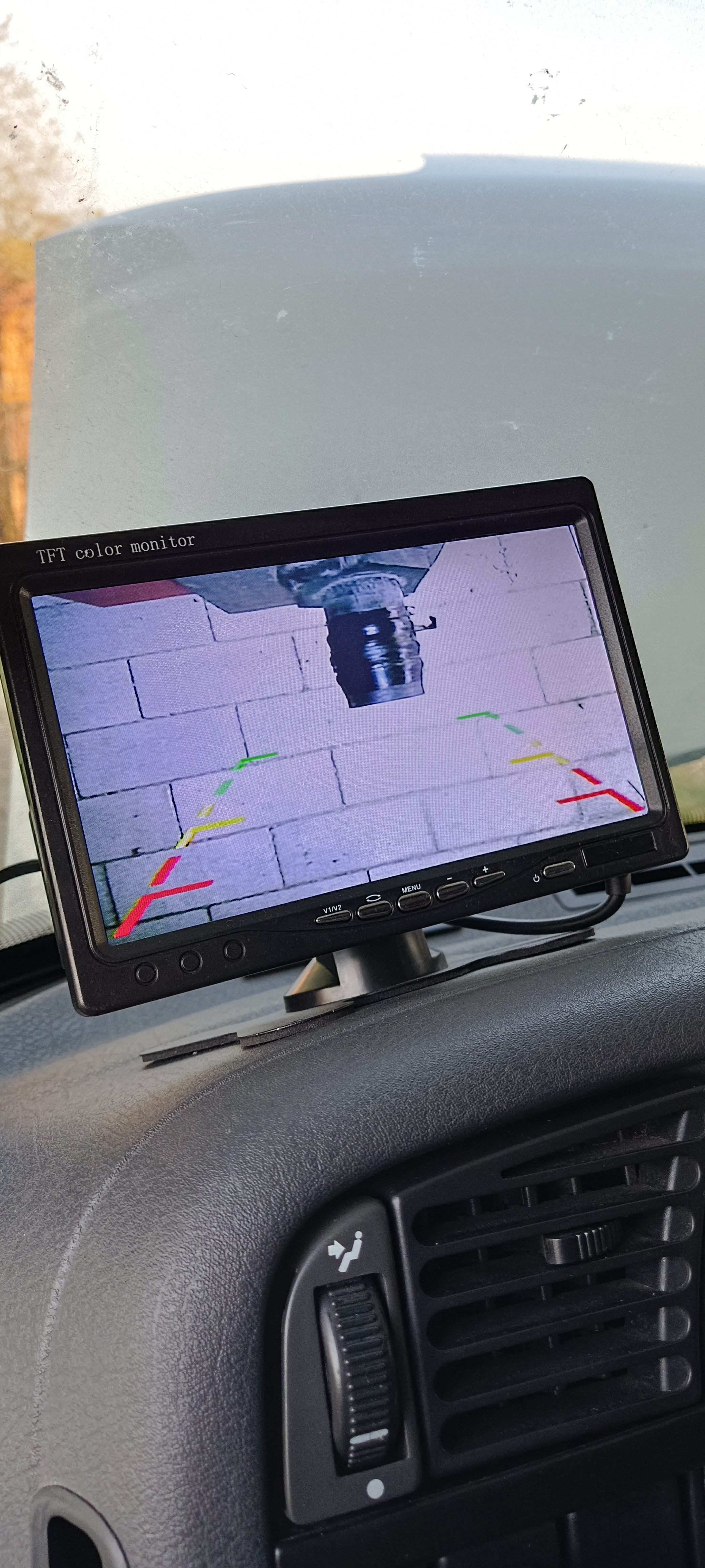

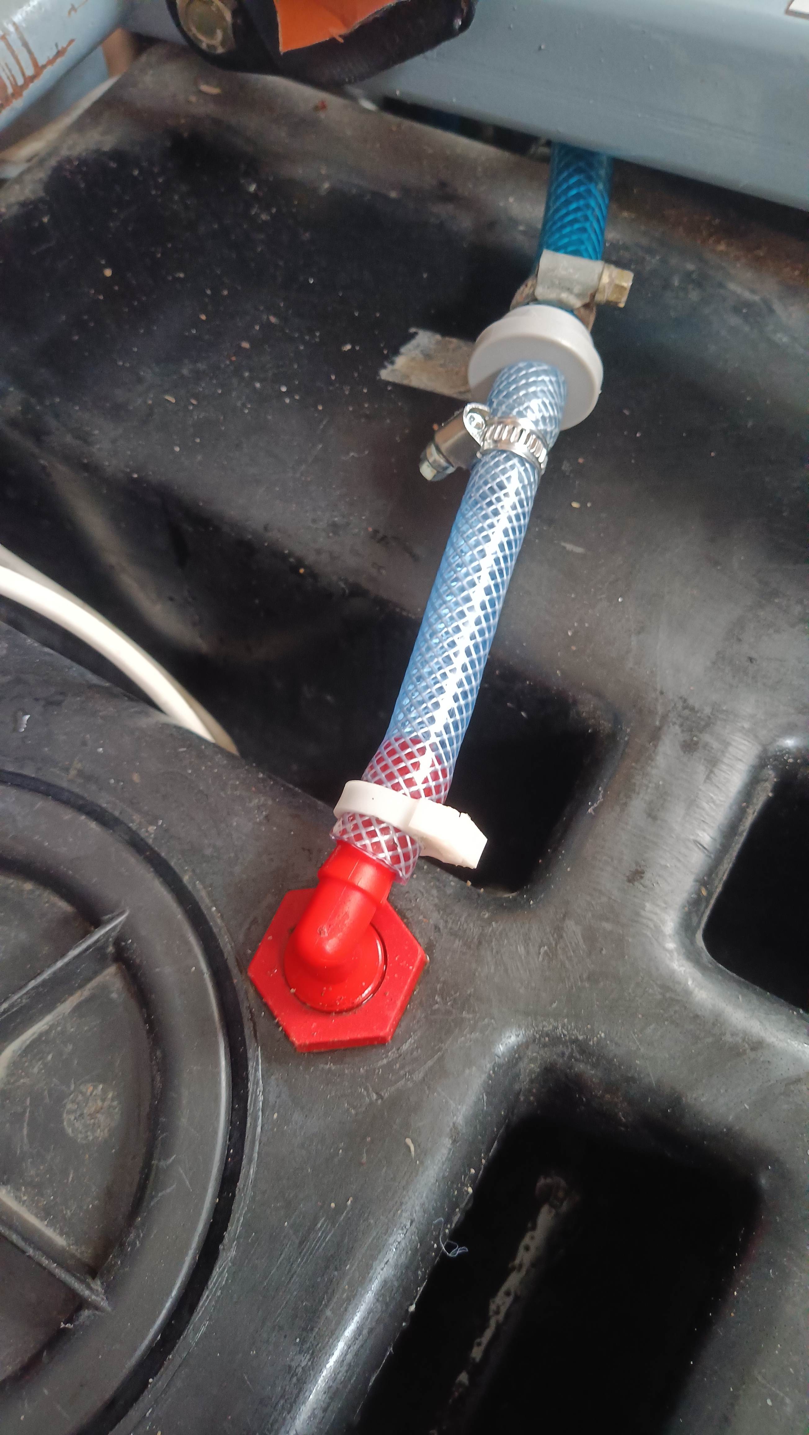

Dobra. Woda ogarnięta. Przyczyna okazała się banalna. Okazało się, że na ten czerwony krociec był bardzo słabo naciągniety wąż w zbiorniku bez opaski i polowa wody leciała bokiem, a po wyłączeniu pompki woda elegancko sobie spływała do zbiornika. Przy okazji dorzuciłem zawor zwrotny i teraz woda leci od razu po odkręceniu, łacznie ze spłuczką. :D
Przy okazji Zbyczek dostał centrum kierowania światem w 7 calach.
Tak naprawdę jest to jakiś player multimedialny od majfrendów ktory obsługuje Android Auto i Car Play. Nie będę się tu rozpisywał co to jest, bo pewnie większość wie. Wolałbym radio 2 din ale nie ma na nie miejsca, bo to stara fura więc radio jest 1 din a nawet te z wysuwanym ekranem tu się nie sprawdzą bo fabrycznie radio jest bardzo nisko więc do obsługi nawigacji bardzo średnio. Działa to całkiem nieźle jak na gadżet w cenie dobrej flaszki (około 150zł).

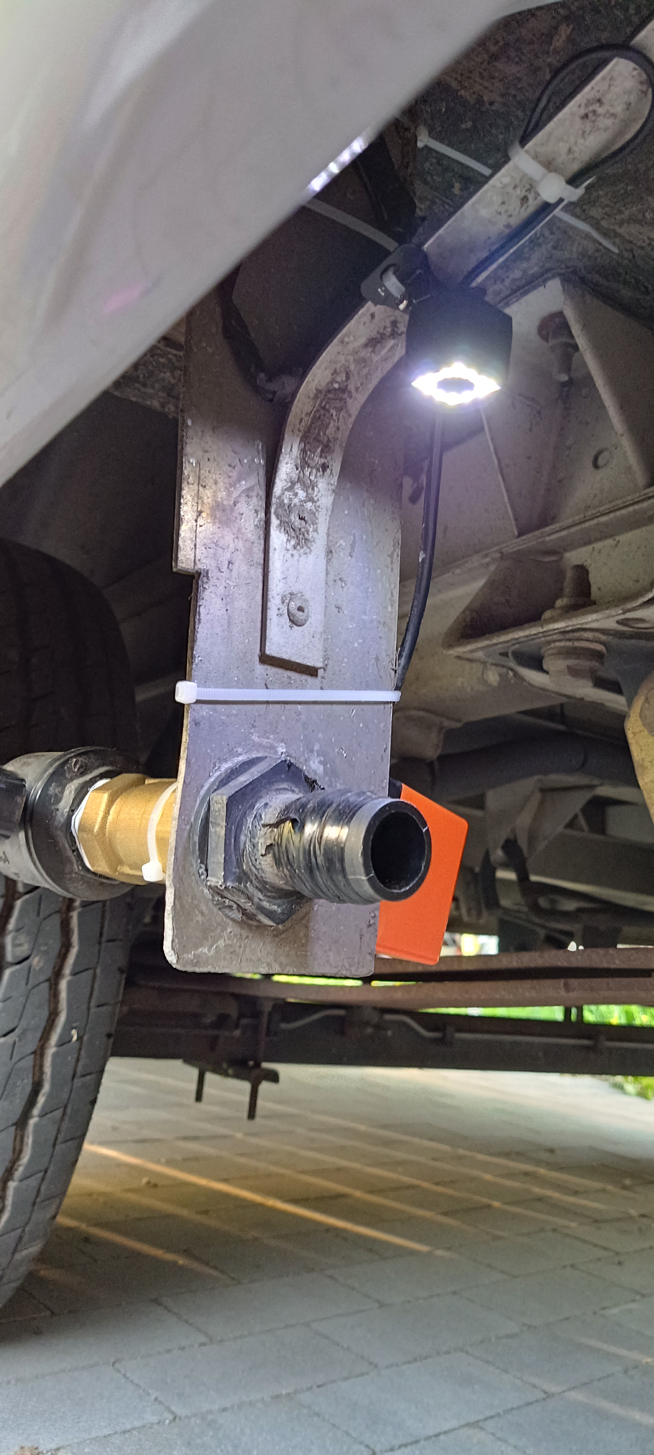

Wspominałem wcześniej w wątku Kooby, że jednym z pierwszych bajerów jakie dostanie Zbyszek będzie elektrozawór do spuszczania szarej wody. No i jest. W sumie żadna filozofia. Zawór od majfrendów, trochę "kabla" i działa. Tylko Zbyszek dostał wersję all inclusive z naprowadzaniem laserowym :lol: Przy okazji dostanie jeszcze kolanko żeby woda leciała w bardziej kontrolowany sposób w dół.

Podaj linka jaki konkretnie zawór kupiłeś.

stachu_gda pisze:Podaj linka jaki konkretnie zawór kupiłeś.
Dokładnie ten. U mnie 1 cal.
https://a.aliexpress.com/_EIzJyjh
