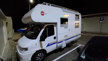

W wątku nuda więc czas na odświeżenie tematu.
A propos tytułu watku, tak tu też jest Truma tylko tym razem Trumatic C 3402 czyli ogrzewanie i boiler na wodę.
Pozwólcie że przedstawię jegomościa
Fiat Ducato Burstner 535-2 2.8 TD 122 Km.
Wersja zimowa z podwójną podłoga i zbiornikami (po 70l każdy) w jej wnętrzu.
Auto w świetnym stanie technicznym z przebiegiem 135 tyś., wnetrze praktycznie jak nowe, w pełni wyposażony i niezależny od 230V.
Auto zarejestrowane na 6 osób chociaż ja tego nie widzę bo zabudowa malutka i dość ciasna. Za to auto krótkie i zwinne, a z tym silniczkiem zbiera się nie gorzej jak kijanka z budą na haku. Auto wyposażone w akcesoryjny zbiornik paliwa 170l czyli na jednym tankowaniu można pojechać ode mnie w Bieszczady i spowrotem :lol:
Dodatkowo tempomat więc z takim zestawem akcesoriów można świat wojować :lol:
Własnych fotek więcej w tej chwili brak, ale będę robił i prezentował jakie ciakwostki w nim znalazłem.

Teraz już na spokojnie. Pierwsze emocje opadły więc trzeba działać.
Od wczoraj trwa przeprowadzka pełną gębą. Sprzątanie, pranie pokrowców, zamówiliśmy nowy materac na alkowę itp. Oczywiście z kampera wyleciał telewizor, bo nie dość że był prostacko zamontowany, to my zgodnie z zasadą kultywowaną od zawsze nie chcemy takich rzeczy w karawaningu. W konsekwencji tego dzisiaj z dachu poleci też antena, bo patrzeć na nią nie mogę :lol:
Wczoraj zamówiłem cały zestaw ledów, bo wszystkie lampki są jeszcze na halogenach, gniazda usb do ładowania sprzętów bo nie ma żadnego, profil kątowy do ledów i pasek, bo w tej chwili oświetlenie pod markizą stanowi na bezczela przyklejony pasek od okna w alkowie aż do połowy drzwi (widać na zdjęciu). Druciarstwo straszne :x więc będzie jak należy za kilka dni. Naprawy wymaga też kilka drobiazgów, a kilka drobiazgów przeróbki (wykorzystanie przestrzeni pod kanapami, pułki w szafie itp).
Poza tym w planie jest jeszcze kilka udogodnień. Chcę wymienić albo obszyć kierownicę, bo jest strasznie cienka i plastikowa. Muszę naprawić oświetlenie kabiny, bo nie działa i rozważam regenerację podświetlenia deski rozdzielczej, bo jest takie trochę byle jakie. Na dach wleci też chyba większy solar, bo jest 50W, chociaż to chcę najpierw przetestować, bo wiadomo, że aku (180Ah) jest też ładowany w czasie jazdy, a plan jest żeby się teraz więcej szwendać niż stać w miejscu więc być może te 50W będzie zupełnie bezrobotne i nie ma sensu inwestować kasy w większy. No ale to są tematy mniej pilne więc się zrobi w międzyczasie.
Organizacji wymaga również przestrzeń ładunkowa, bo jest tam trochę zakamarków które trzeba dobrze wykorzystać. Na ten moment chyba wszystko co zauważyłem. Trzeba szybko gdzieś wyjechać i przetestować w praktyce co i jak i wtedy wprowadzi się inne konieczne modyfikacje.
Fakt jest taki, aż trudno w to uwierzyć, że trafiła nam się ładna sztuka. Zajrzałem już chyba wszędzie i naprawdę stan jest ekstra jak na te lata.

Przemyśl jeszcze ten profil pod markizą. To niestety nadal jest światło tylko z 1 strony i jak byś nie siadł to zawsze będziesz na coś robił sobie cień.
Widzę, że ani dla przyczep, ani dla kampera (postaram się nadrobić jak najszybciej) nie opisałem oświetlenia led pod markizą, ale zerknij na ten filmik z mojego dethleffsa jak ładnie rozkłada się światło gdy ledy są na ramionach markizy.
Posty: 11136
Re: Wszyszcy mają Trumę (albo traumę), mam i ja
Postautor: reflexes » czwartek, 22 lut 2024, 16:22
Oooo, nie glupie. Dzięki za sugestię. Co prawda już zakupiłem profil kątowy ale pomyślę.
Posty: 5941
Postautor: kooba » czwartek, 22 lut 2024, 17:38
W hobby i dethleffsie miałem jak widać na filmiku przyklejone paski do całych ramion. Takie rozwiązanie generuje problem na zgięciach ramion markizy. Nie może tam być cały pasek tylko dwa oddzielne połączone kawałkiem przewodu i to że sporym naddatkiem. W kamperze poszedłem krok do przodu i dałem po 50 cm ale tych mocniejszych led na podkładzie aluminiowym co trzeba kleić klejem termoprzewodzącym. Dają tyle samo światła co prawie 2m zwykłej taśmy, a jest zdecydowanie mniej problemów konstrukcyjnych i mniej punktów awarii.
Posty: 11136
Postautor: reflexes » piątek, 23 lut 2024, 07:21
Ok, rozumiem. Zastanawiam się, bo tu niestety nie ma żadnej lampy nad drzwiami i profil wydaje się lepszym i uniwersalnym rozwiązaniem, ale na spokojnie jeszcze przemyślę i może kupię jakąś lampę nad drzwi, a oświetlenie markizy zrobię tak jak Ty. Tak będzie najlepiej :)
