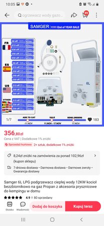

tomcat pisze:.... wybór padł na ogrzewacz przepływowy.
Gdzie kupiłeś?
I jaka cena?
PS. O ile to nie tajemnica....
Posty: 4312
Re: Remont a'la tomcat
Postautor: tomcat » piątek, 9 lut 2024, 10:09
Żadna tajemnica.
Kupiłem na Ali za niecałe 360 złotych
Wczoraj przeszedł testy-działa ;)

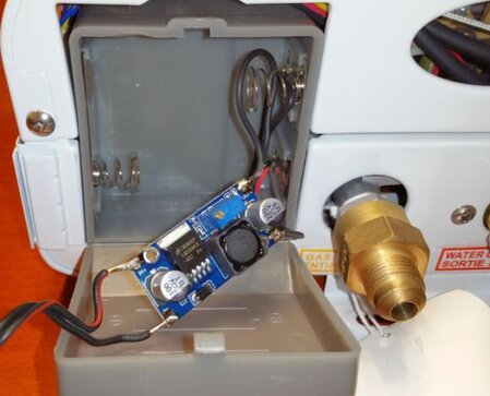

kooba pisze:...
Jako prekursor podrzucę swoje rozwiązanie, które oczywiście polecam :mrgreen:
https://www.fanklub-niewiadowek.com/forum/viewtopic.php?f=36&t=6303&p=91509#p91509
Fajny pomysł z tym zasilaniem; chyba skopiuję ;)

kooba pisze:Piecyk zasilany (iskrownik, elektrozawór gazu) jest z dwóch baterii R20. Nie byłbym jednak sobą gdybym nie podłączył go do instalacji przyczepy :mrgreen: dlatego zamiast baterii wstawiłem przetworniczkę step-down i ustawiłem na 3V.

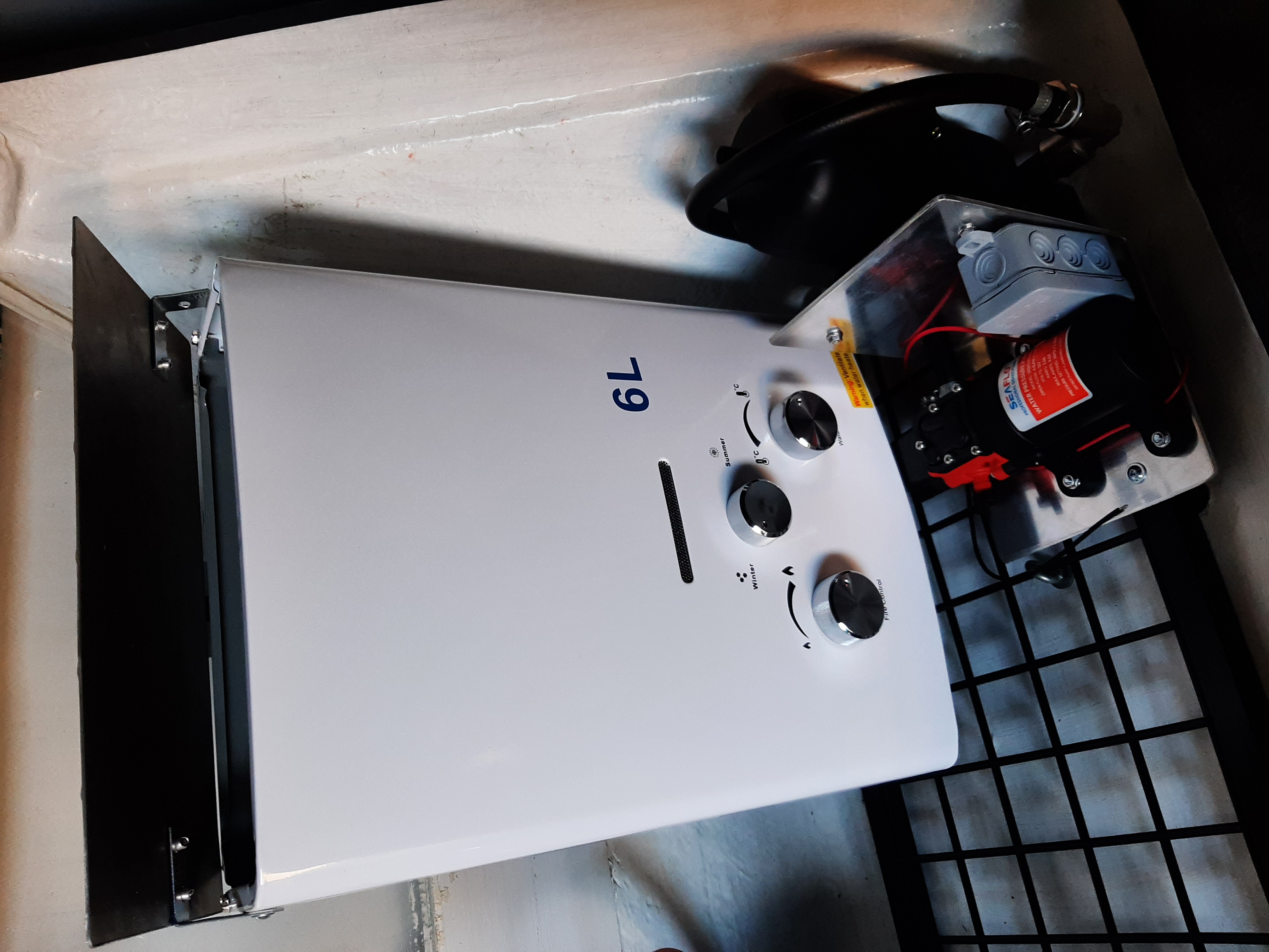

Postautor: tomcat » wtorek, 2 kwie 2024, 21:15
Zrobiło się cieplej więc można było coś podziałać w kwestii montażu ogrzewacza.
Na początek przerobiłem zasilanie iskrownika kopiując pomysł Kuby :mrgreen: oraz dorobiłem deflektor, który ma za zadanie osłaniać laminat od bezpośredniego uderzenia ciepła.
W międzyczasie dotarły kolejne elementy układanki, m.in. pompa ciśnieniowa i zbiornik wyrównawczy.
Po dorobieniu uchwytów całość wylądowała w kufrze na dyszlu i wygląda to tak:
Posty: 5973
Postautor: kooba » wtorek, 2 kwie 2024, 21:37
Elegancko, piękna robota.
Rozumiem, że ciepła woda tylko przy otwartym kufrze?
