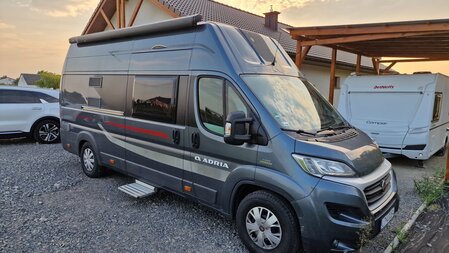

Nie wiem czy to rewolucja czy naturalna ewolucja, ale wymyśliliśmy, że w kamperze będzie nam lepiej :)
Założenie główne było takie, że ma to być blaszak bo chcemy szybciej się przemieszczać i nie mieć problemu z zaparkowaniem w mieście.
Poszukiwania trochę trwały bo blaszak na 4 osoby to nie są proste rzeczy. Ostatecznie udało się namierzyć w bardzo dobrym stanie Adrię Twin 640 SHX na Fiacie Ducato 2.3 130KM.

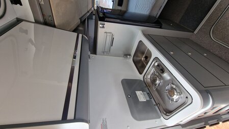

Wbrew pozorom nie ma z tym problemu. Szpeje kempingowe spokojnie zmieściły się pod łóżko. Nawet butlę 2kg do grilla (jeszcze nie mam zewnętrznego przyłącza gazu) i piłę łańcuchową zmieściłem. Schowkologia w tym aucie jest taka, ze spokojnie pozostałe przeróżne graty się pomieściły, a przepastny schowek nad szoferką pochłania ciuchy czteroosobowej rodziny na 2 tygodniowy urlop.
