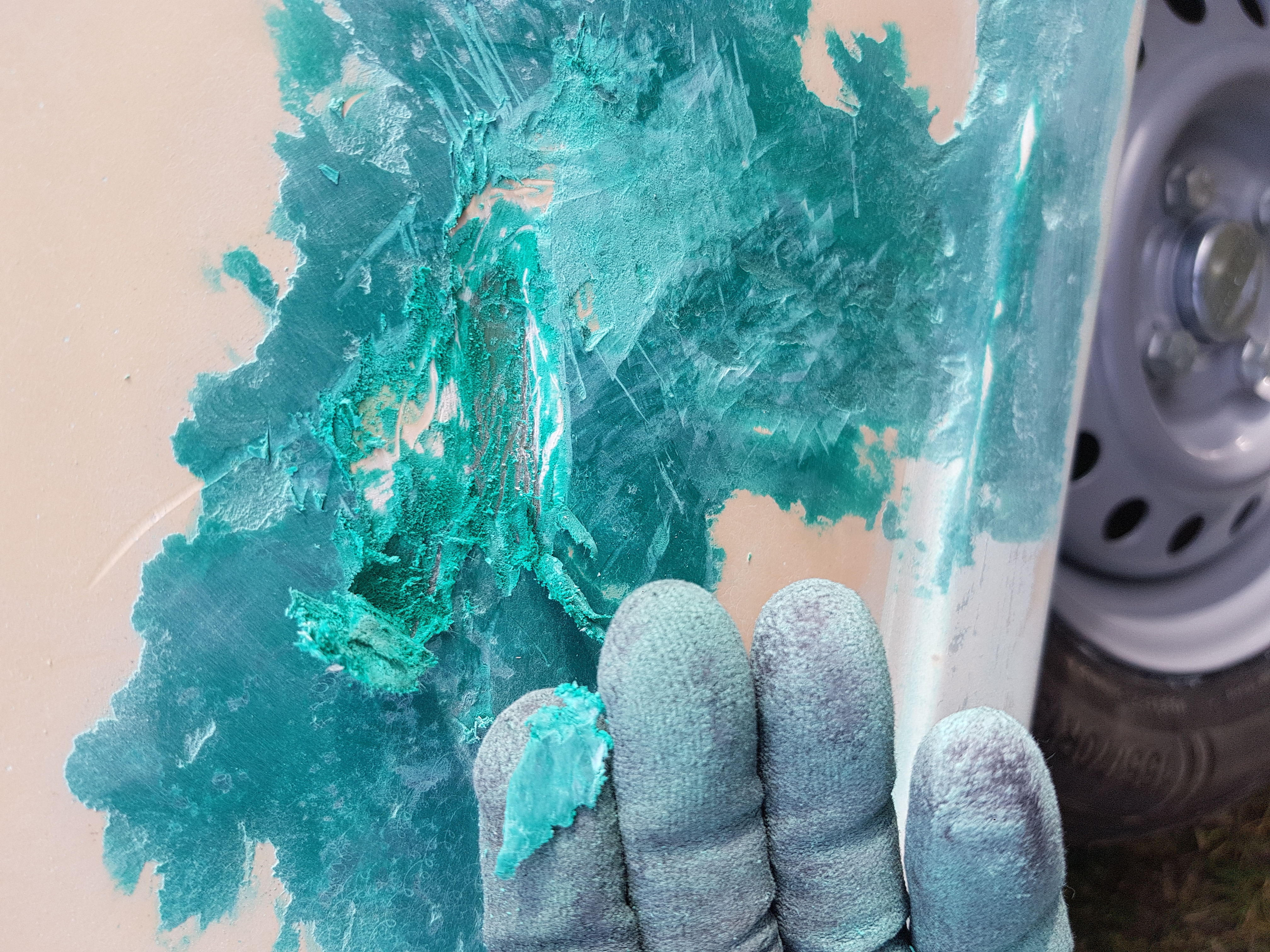

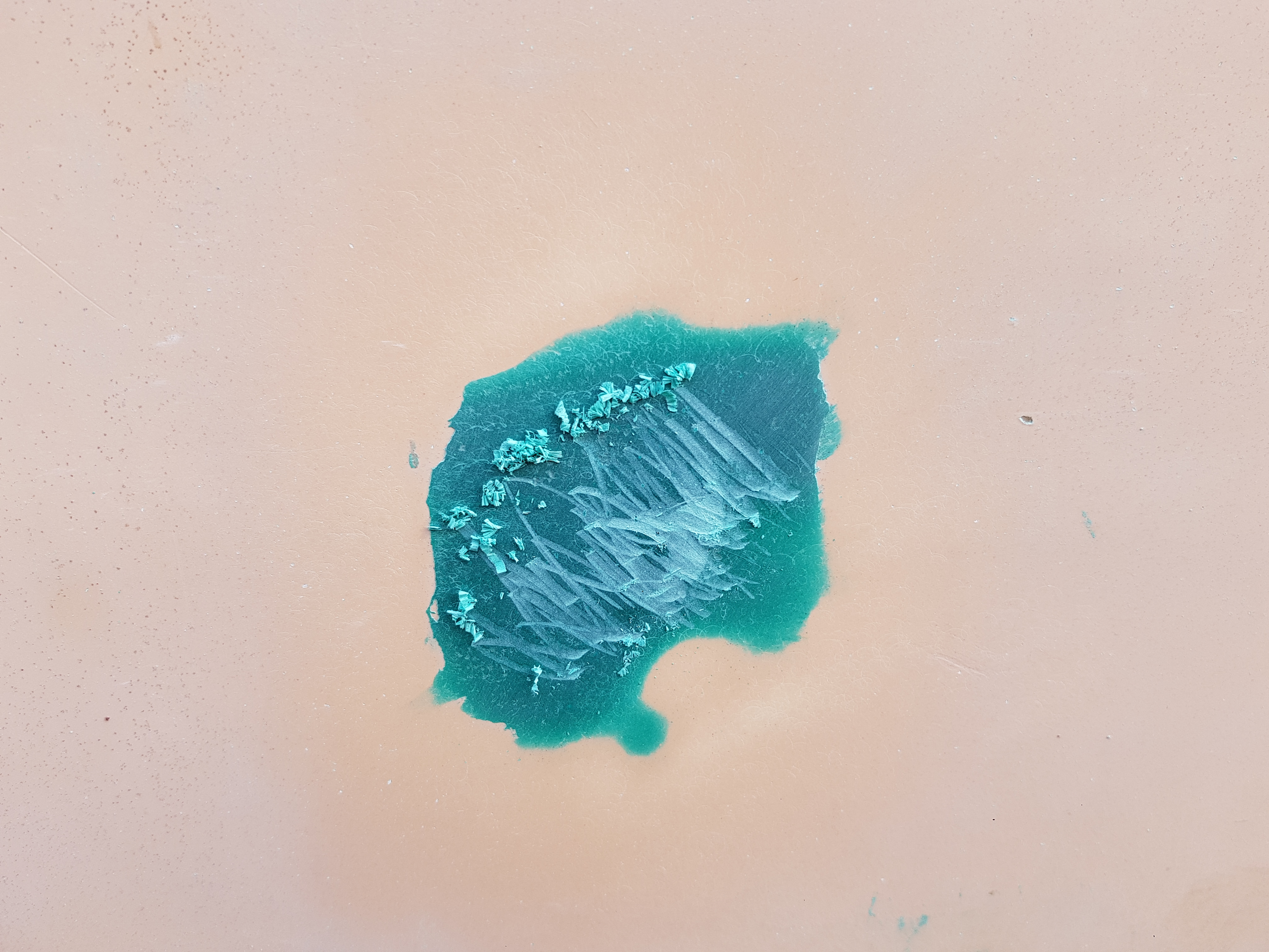

Witam po zimowej przerwie. Wraz z ociepleniem klimatu ruszają prace przy campingu. A to przymiarki brodzika a to próby klejenia alufoxa i tapicerki no i oczywiscie dalsze szlifowanie zielonej szpachli Boll-a. Ale przecież nie może być tak łatwo i prosto. Serio nie rozumiem o co chodzi z tym zielonym wynalazkiem. Szpachla była kładziona przy temperaturach dodatnich na początku października jeszcze przy słoneczku. Wyrabiana według zaleceń producenta przy proporcjach podanych na opakowaniu przy użyciu wagi co do grama, miejsca kładzenia szpachli wyczyszczone i odtłuszczone i cholera w większości miejsc jest twarda jak skała i nadaje się do ścierania a w innych miejscach do tej pory ma konsystencję plasteliny, normalnie schodzi pod paznokciem. Czy ktoś z Szanownych Forumowiczów miał podobną sytuację albo wie o co tu może chodzić? Bo ja nie mam pojęcia i zaczynam grzecznie mówiąc sobie włosy wyrywać. Co teraz z tym dalej robić? Zacząłem to wydrapywać ale tak pół przyczepy drapać to woła o pomstę do nieba. Może znacie jakieś środki chemiczne żeby się tego pozbyć ale żeby mi laminatu z budy nie rozpuściło? Nie wiem, serio nie wiem co z tym fantem robić. Poniżej kilka zdjeć problemu z którym walczę. Pozdrawiam.
Plastelina.
Miejce w którym szpachla podobo wyschła ale twarda.
Nie wyschła. Plastelina którą da się wydrapać i śmierdzi jak przy nakładaniu.
Miejsce po szpachli.
Konsystencja po wydrapaniu.

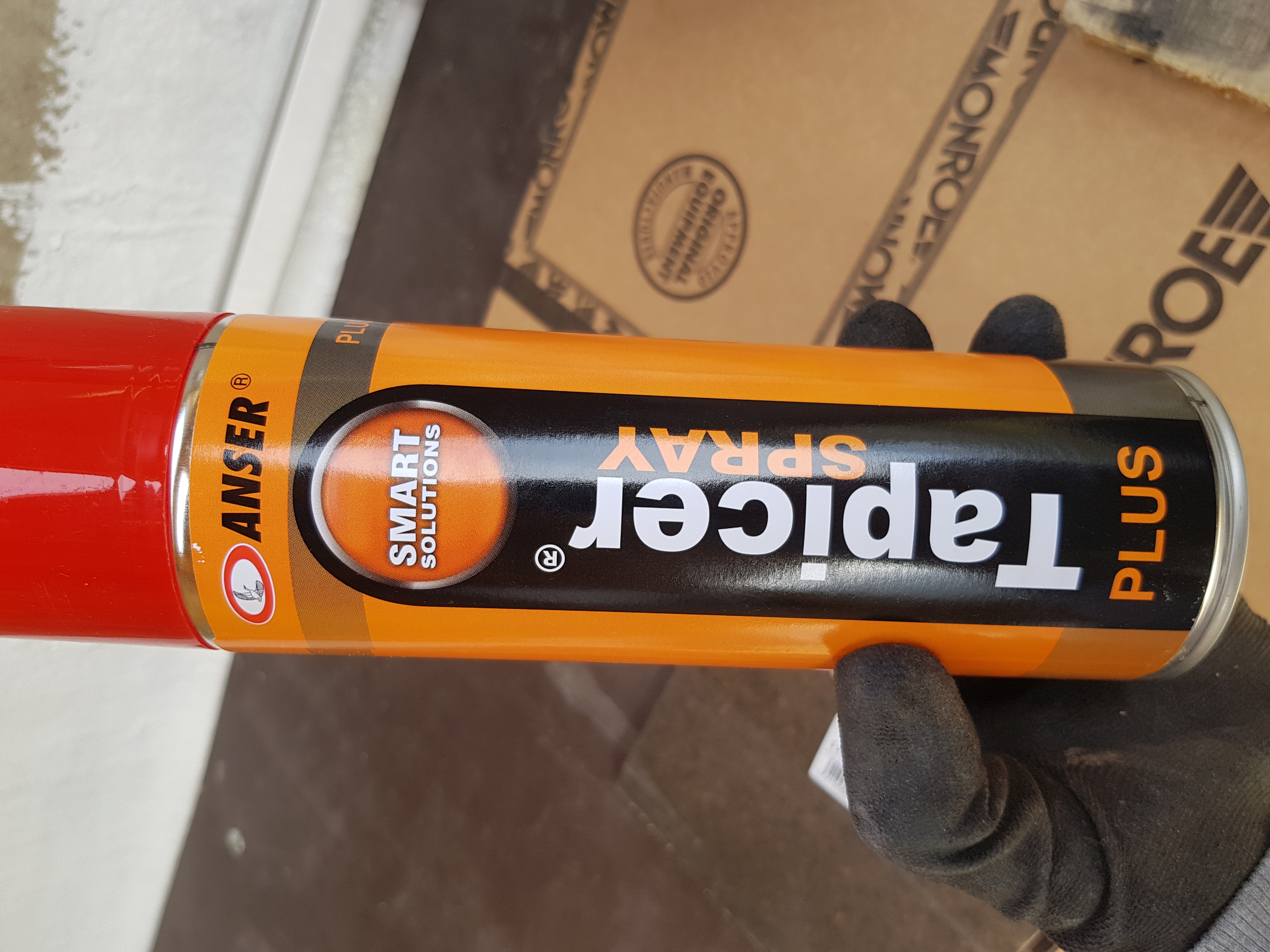

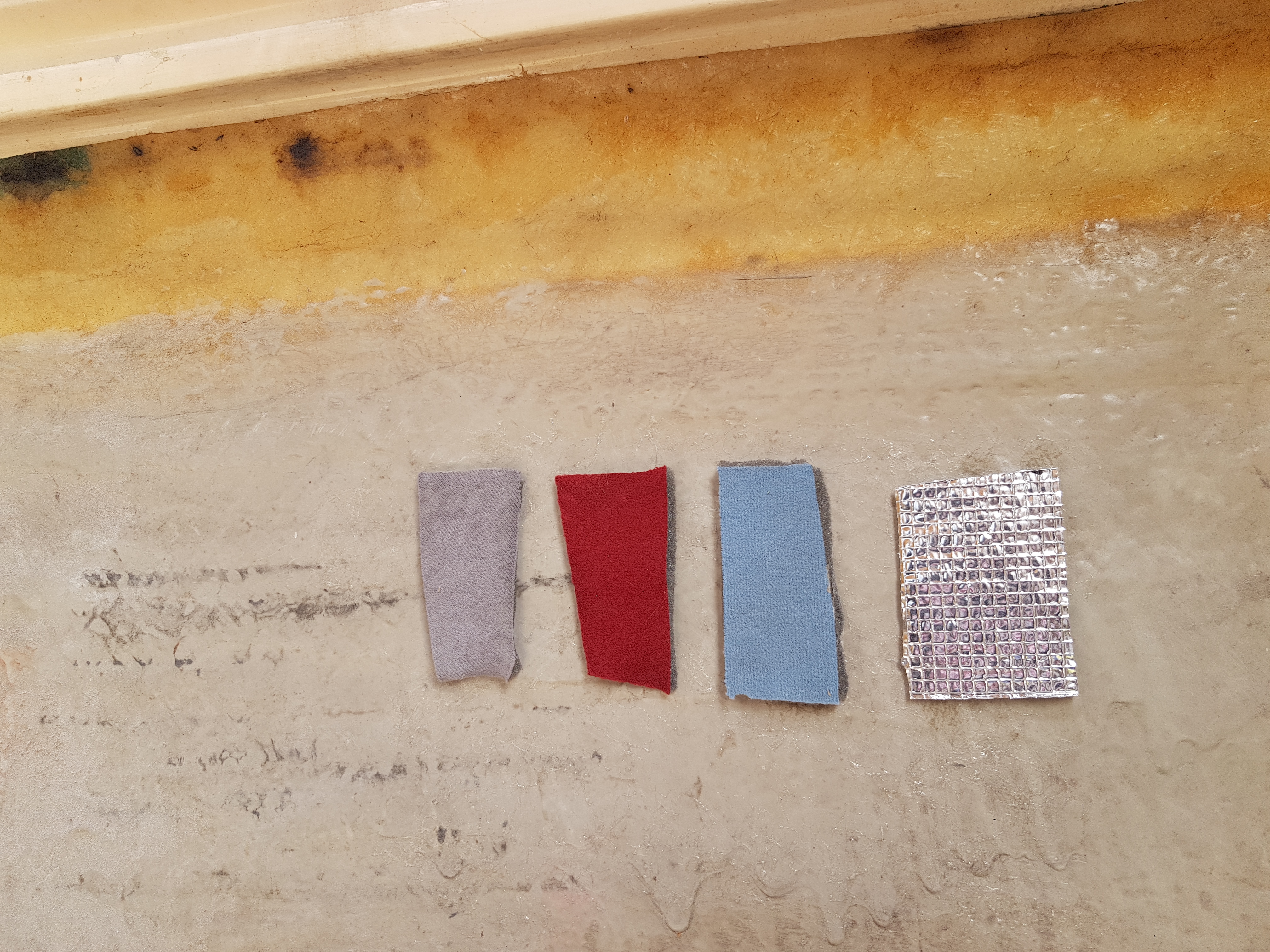

Próby sprawdzenia kleju Tapicer na alufox i kawałkach tapicerki. Już po 2 h widać, że to nie będzie trzymać.
Sam klej. Szczerze NIE POLECAM!

Wszystkie miejsca szpachlowane się tak porobiły czy tylko część?

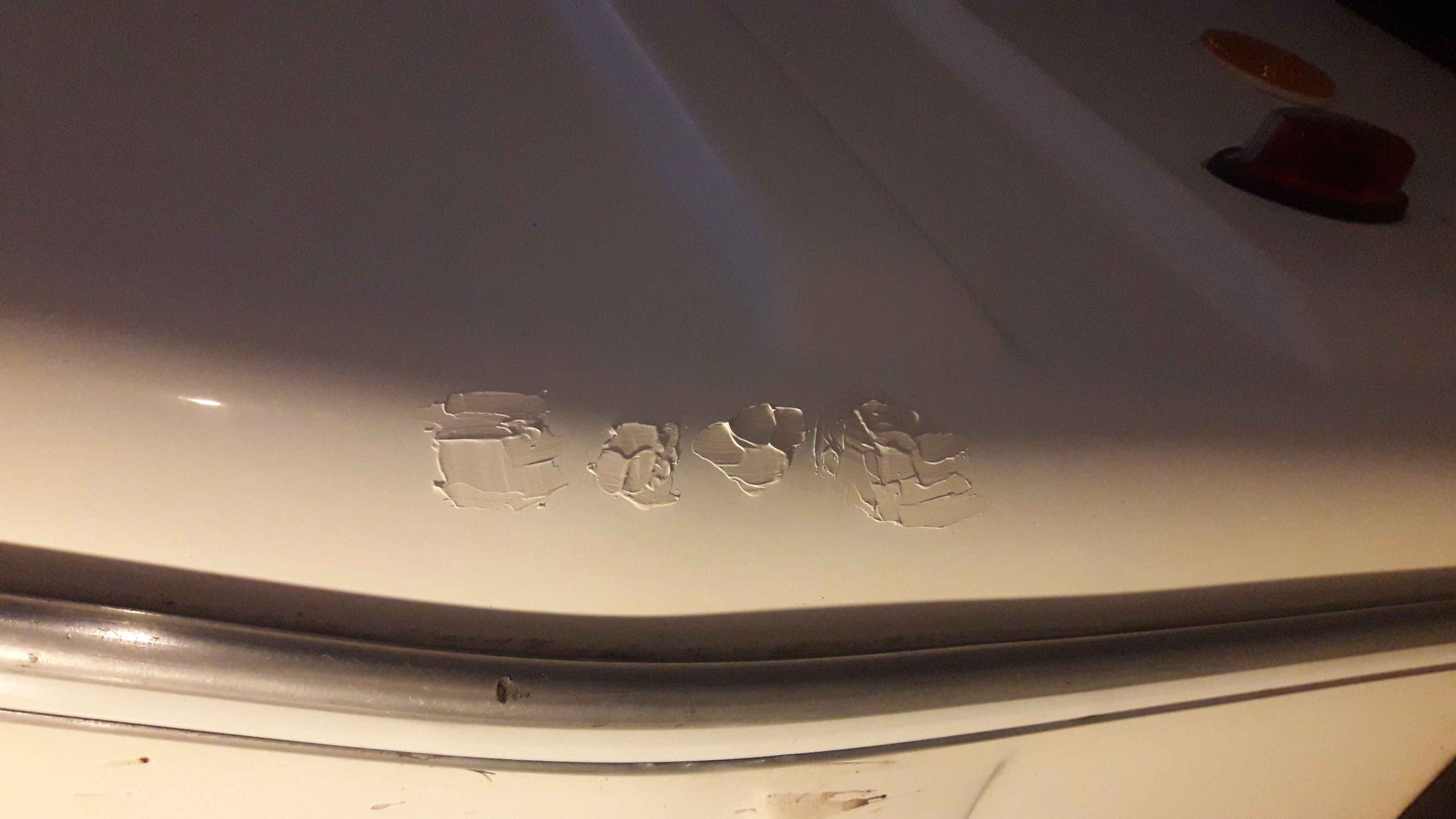

Dla porównania miejsce gdzie szpachla tr(b)oola wyschła i normalnie sie ściera. Doradźcie co mam z tym robić dalej.
Miejsce suche. Szpachla normalnie się szlifuje.
Miron EZD pisze:Wszystkie miejsca szpachlowane się tak porobiły czy tylko część?
Nawet taka większa część.
Wilgoci to naciągneło... pod rekomendowanym pokrowcem Polcover-a? Z przodu przyczepy zabezpieczyłem szpachowane miejsca podkładem bezbarwnym w spray-u ale to widać odrazu że to nic nie pomogło i trzeba to wydrapać ale co się stało z resztą? :shock:

Przyczyn może być wiele, nie mam wielkiego doświadczenia że szpachlami, ale uważam że wszystko to trzeba usunąć i robić od nowa.
Sam robiłem tym samym rodzajem szpachli i nie było żadnego problemu.
Być może trafiłeś na jakąś wadliwą partie wyrobu i stąd wygląda to tak jak wygląda.
Posty: 7172
Re: Lecimy z tematem czyli remont, spostrzeżenia, pytania
Postautor: Murano » poniedziałek, 20 mar 2023, 23:12
Powodów może być kilka:
1. Za mało utwardzacza... I tu bym się skupił bo o ile dobrze pamiętam to od października ciężko było o +15 stopni a jeśli stała na zewnątrz wystarczyło 0 stopni i najnormalniej przemarzło.
2. Nieodpowiedni odtłuszczacz, który nie zdążył odparować przed szpachlą.
3. Wilgoć i temperatura poniżej zera
4. Za słabe "wyrobienie" szpachlówki z utwardzaczem.
Wybierz sobie...
Niestety wszystko do zerwania. Ta szpachla jest bardzo ok i nigdy mi nie zrobiła takiego numeru.
