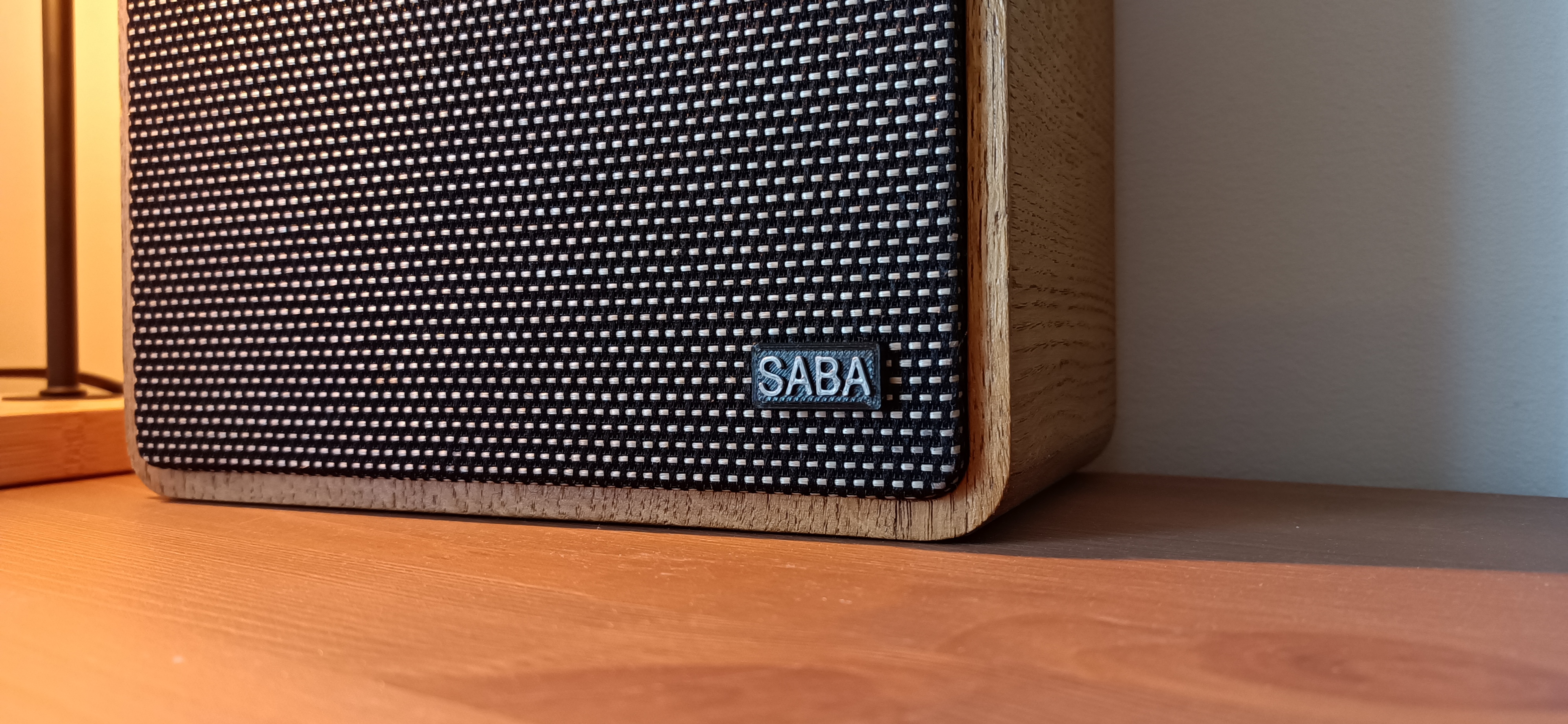

Grajek SABA trafił na serwis do człowieka, który robi to z pasją i pełnym profesjonalizmem. Krótko po dostarczeniu okazało się, że gramofon Dual 1225 to dość prymitywny sprzęt z stożkową igłą, jak to nazwał Pan Krzysztof (serwisant) "szlifierką". Dodatkowo ujawnił brak przeciwwagi i uszkodzenie mechaniczne ramienia. Diagnoza: naprawa nieopłacalna :? . Co robić? Zależało mi na tym kombajnie bardzo. Wspólną decyzją postanowiliśmy szukać lepszego samego wkładu gramofonu. Znalazłem w Pabianicach pasjonata gramofonów, który zajmuje się zawodowo serwisem, tuningiem i handlem gramofonami. Robi customowe obudowy i montuję w nich ciekawe sprzęty :mrgreen: .
Po konsultacjach zaproponował w miejsce 1225 Dual 1237. Nowszy i bardziej zaawansowany sprzęt z eliptyczną igłą po serwisie i wizualnym odrestaurowaniu.
Oto on:
Wymiary, mocowania i zawieszenie identyczne więc pasuje P&P :D .
W międzyczasie wyczaiłem na aukcji głośniki szerokopasmowe SABA baaaaardzo pasujące do sprzętu i klimatu lat 70. Odrestaurowane już są u mnie 8-) .
Były kolega z forum dorobił logo na drukarce 3D i mamy komplet.
Już się nie mogę doczekać, kiedy "kombajn" wróci poskładany po serwisie i będzie można włączyć pierwszego winyla... :)

Kombajn SABA Ultra Hi Fi Center 9763 wrócił z serwisu!
Cieszę się jak dziecko...
Kupiony za 70 zł, 5 lat stał zakurzony i czekał bo zawsze było coś ważniejszego :x .
Temat zamknięty i sprzęt po paru perypetiach wrócił kompletny i 100% sprawny! Gramofon jak pisałem wcześniej wymieniony z Duala 1225 na 1237, dużo nowszy i bardziej precyzyjny w pełnej automatyce. Fajne jest to, że pasuje P&P :D .
Wszystkie potencjometry wyczyszczone, paski wymienione, napędy umyte i na nowo przesmarowane. Głowica w magnetofonie wygląda wg. serwisanta na nową lub wcale albo minimalnie używaną!
4 wyjścia głośnikiowe na 4 ohm każde robią robotę. Każde ma na wyjściu 70 W. Głośniki, które zakupiłem w międzyczasie mają tylko 20 W i na warunki mieszkania wystarczy ale sprzęt ma potencjał że ho ho.... 8-).
Radio od początku pracuje w pełnym zakresie UKF :P
Wszystko świeci, działa, pracuje....
Coś pięknego!!!
