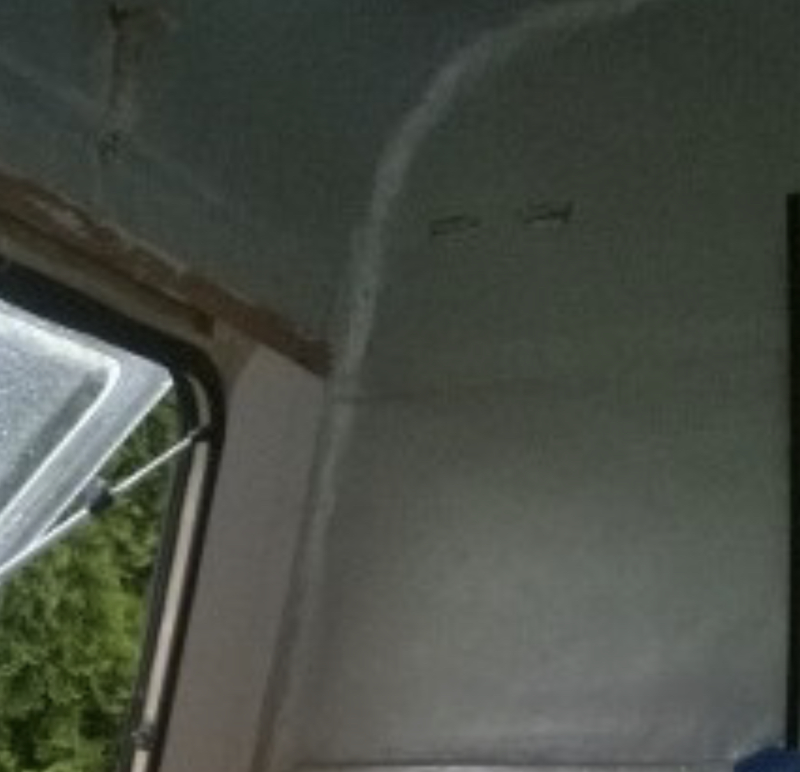

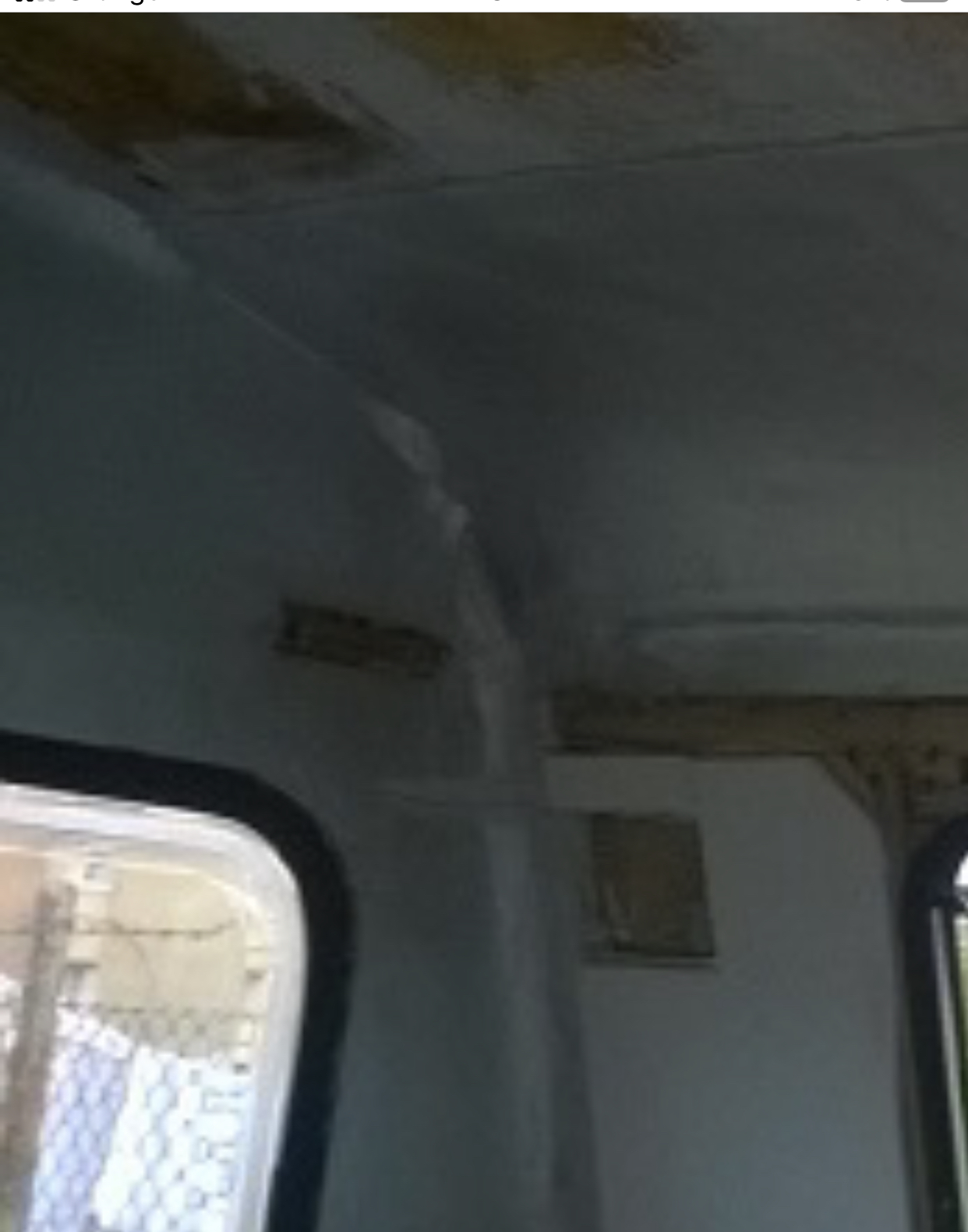

W N-ce jest to tak rozwiązane, że szafki wiszą na wlaminowanych kątownikach i są do nich przykręcone. Ale wlaminowane są w ściany boczne. Do sufitu bym nie laminowal, bo to go obciąży, a i tak w niewiadówkach jest wątły. Dodatkowo, jeśli będzie zalaminowane do ścian i sufitu, a przyczepa pracuje podczas jazdy, powstaną niekorzystne naprężenia.Sufitu bym niczym nie obciążał, nawet solarem. A przy klejeniu tapicerki poprostu docinałem tam dziury, żeby meble dało radę przykręcić i żeby weszły na swoje miejsce.
Tu poniżej widać wlaminowane klocki i kątowniki.

Czyli w N-ce jak rozumiem oparte jest to jeszcze na bocznych klockach. W zapiekance tę rolę chyba spełniają kantówki, które idą przez cały bok przyczepy (z obu stron) w celu zamontowania tam półek.
