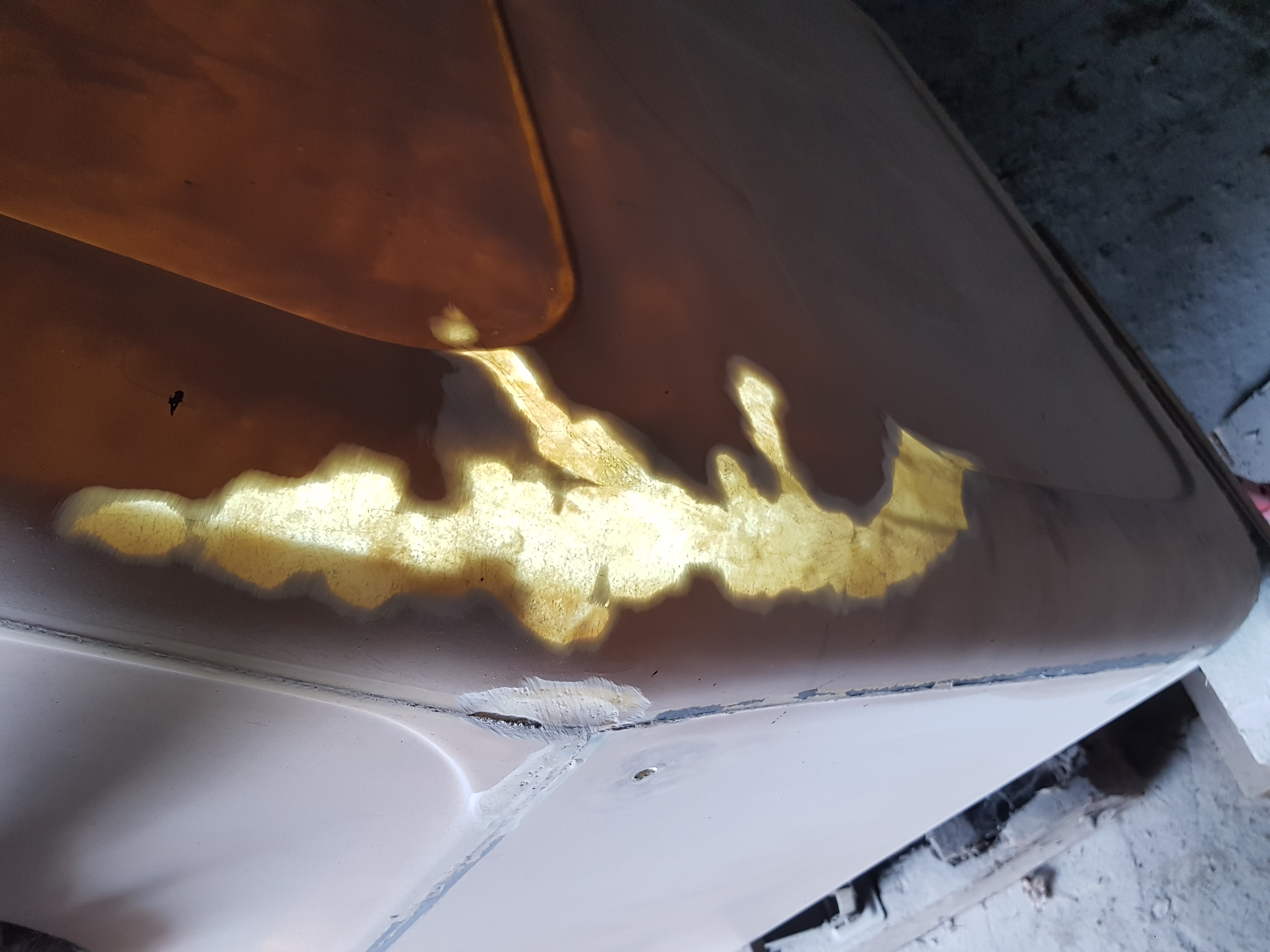

Witam. Za Waszą radą tak zrobiłem. W piątek rama pojechała do poprawek. Majster posiada duży 3m stół naprawia koparki, busy to może ogarnie. Powiem szczerze że powoli już się panika wdzierała. A ja nie tracąc czasu zabrałem się za pracę związane z usuwaniem pączków. Swoja drogą jak pisał kolega "Jarekvolvo" laminat cieniutki. Dziurę można szybko zrobić. Nie wiem jak zabrać się za drzwi? Bo chyba już tu ktoś dłubał przede mną.

Trochę grubo potraktowałeś te pajączki :lol:
Domyślam się, że używałeś szlifierki.
Taka mała podpowiedź z mojej strony:
przy drobniejszych pęknięciach można zastosować dremelka z małym frezem.
No ale to są moje spostrzeżenia, a jak wiadomo każdy robi według siebie.

No, chyba trochę grubo poleciałeś z tym usuwaniem pajączków :?
Na jednym ze zdjęć widzę szlifierkę kątową z zamontowaną stalową szczotką drucianą w wersji ze splotami. Według mnie to trochę zbyt agresywny zestaw do takiej roboty :?

KajmanLLE pisze:A ja nie tracąc czasu zabrałem się za pracę związane z usuwaniem pączków. Swoja drogą jak pisał kolega "Jarekvolvo" laminat cieniutki.
Nie "laminat cieniutki", tylko przesadziłeś z szorowaniem po nim. Pajączki rozwierca się delikatnie frezem, a nie zeszlifowuje pół przyczepy. Trzeba było zapytać albo poczytać.

oko pisze:Nie "laminat cieniutki", tylko przesadziłeś z szorowaniem po nim. Pajączki rozwierca się delikatnie frezem, a nie zeszlifowuje pół przyczepy. Trzeba było zapytać albo poczytać.
Przyjmuję "opieprz" na klatę. Faktycznie mnie nerw ponióśł. Próbowałem ala dremelem i frezem, 1. że mozolnie to szło, 2. że "dremel" wysiadł, 3. chcę jak najwięcej zrobić przed zimą. Dzisiaj szpachlowałem te paskuctwa a jak wróci rama i będę miał już podłogę to od środka wszystkie te miejsca wykleję matą i żywicą. Taki jest plan.
