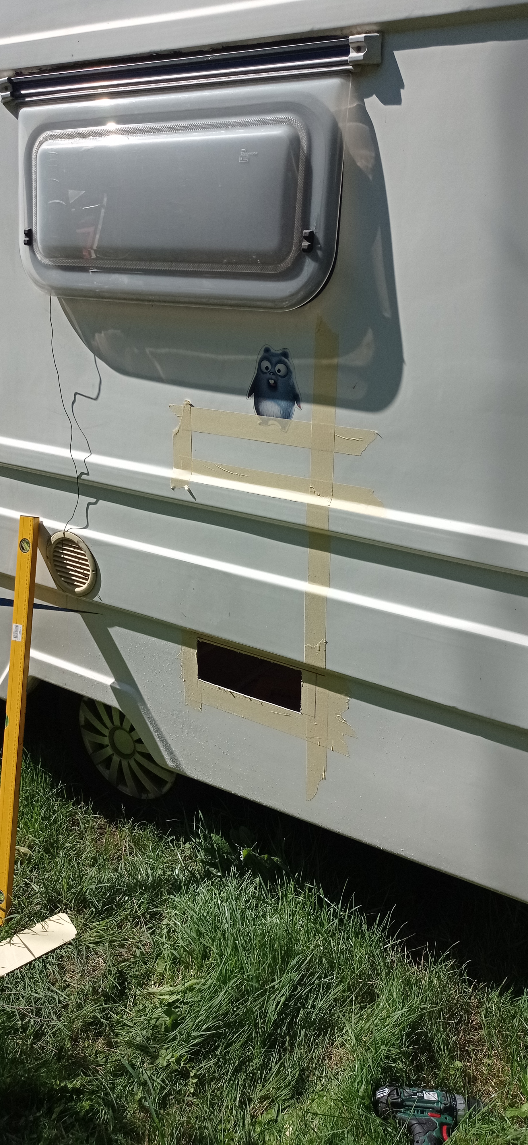

W ramach poprawy wentylacji domowej lodówki w ence która w trakcie tych upałów nie dawała rady chłodzić w pełni efektywnie, zapadła decyzja o montażu kratek wentylacyjnych i dodaniu wentylatorów celem usuwania ciepłego powietrza. Za lodówka miałem paździerz do podłogi. Wyciąłem fragment i zaczęło się mierzenie.
Gdy już pomierzylem, upewniłem się że we właściwym miejscu i równo przystąpiłem do wywiercenia otworu pilotowego.
Później nawierciłem narożniki i wyciąłem otwór.
Górny otwór wykonałem analogicznie do dolnego.
Przymierzałem kratki i od środka wkleiłem ramki do których zamontuję wentylatory.

A te wiatraki w prawej części szafki do czego służą
Ja pomimo wymiany lodówki absorpcyjnej na kompresorową też zostawiłem wentylację/kratki chociaż producent zapewniał, że nie jest konieczna.
- Posty: 758
Ta kratka została po poprzednim właścicielu, który miał zamontowany przenośny klimatyzator. Wentylatorki zamontowałem żeby wyciągnąć ciepłe powietrze ale nie dają rady, bo małe, a w jednym łożysko się rozleciało. Więc za lodówką będą nowe.
