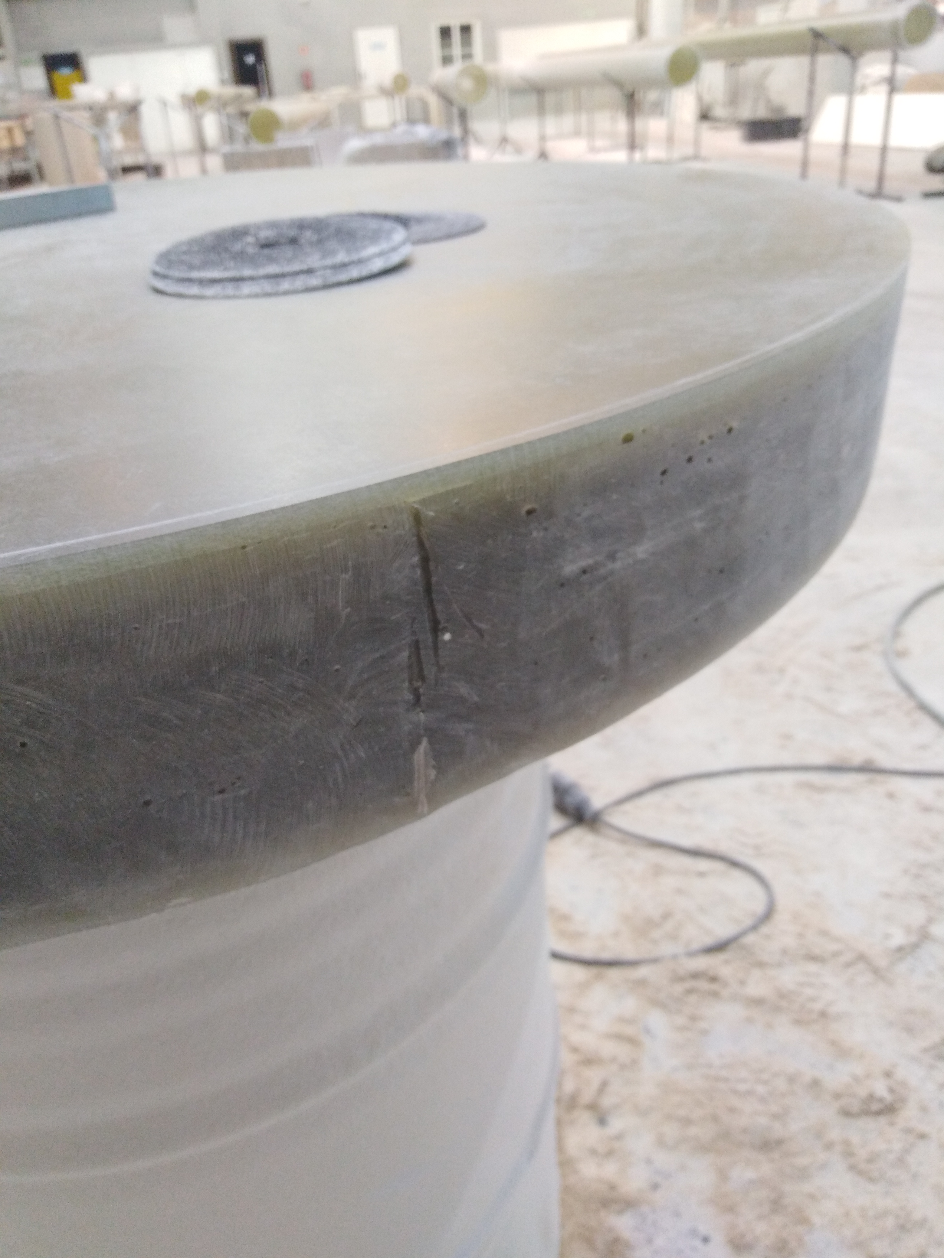

Ostatnio rzadko odzywam się na forum, częściej zaglądam. Tym razem wygłoszone przez Adama poglądy zmusiły mnie do zabrania głosu. Jakkolwiek z kilkoma tezami się zgadzam, to jednak nie zgadzam się z tezą zasadniczą, że laminat ze zbrojeniem z tkaniny rowingowej „ nie jest on przy zastosowaniu pojedynczo ani lepszy ani wytrzymalszy”. Laminat ze zbrojeniem w postaci tkaniny rowingowej, nawet wykonany metodą ręczną, jest cieńszy, ma wyższą zawartość włókna szklanego i ma większą wytrzymałość od wykonanego z maty o identycznej gramaturze. Żeby nie być gołosłownym tabelka znaleziona w internecie.
Oczywiście laminaty wykonane z kilku warstw tkaniny rowingowej mają tendencje do rozwarstwiania, oczywiście w miejscach przeplatania się pasm rowingu powstaje karb i osłabienie wytrzymałości, która i tak pozostaje wyższa niż w przypadku maty. Jest to jednak problem dla wyrobów pracujących pod dużymi obciążeniami i znaleziono dla niego rozwiązanie – tkaniny przeszywane. Nie wiem co oglądam na pokazanych przez ciebie zdjęciach. Mnie nie udaje się zerwać nawet pojedynczego pasa rowingu, nie mówiąc już o urwaniu kawałka tkaniny. Podobnie z laminatem, chociaż cienki uda się złamać. Podsumowując: użycie jednej warstwy tkaniny rowingowej do przylaminowania podłogi wcale nie jest błędem. Musi być to jednak tkanina przeznaczona do laminowania, bo tylko taka ma odpowiednią preparację zapewniającą przyczepność żywicy do włókien szklanych, No i trzeba przeszlifować starą warstwę laminatu.
I jeszcze: materiałem wyjściowym do wykonania tkanin rowingowych i mat szklanych jest rowing, dlatego oba poniższe sformułowania, traktuję jak skróty myślowe:
„To jest tkanina rownigowa. Czyli lepsza mata szklana, lepszy splot i jest wytrzymalsza”. „używa do prac laminaciarskich rovingu”, bo chyba nie masz na myśli laminowania natryskowego?

Tytułem wyjaśnienia - pisząc o pojedynczym zastosowaniu miałem na myśli pojedynczą warstwę rovingu (tkaniny ;) ) tak jak to wynika z treści posta do którego się odniosłem, w związku z tym nie jestem pewien czy dalsza dyskusja nie będzie bez celowa. Dla potrzeb merytorycznej wymiany zdań powinniśmy przyjąć jakieś stałe składowe, w postaci określonej gramatury i metody wykonania która ma fundamentalne znaczenie dla osiągnięcia danej ilości szkła w detalu.
Do rzeczy, tabelka została wyrwana z kontekstu jakiegoś opracowania, w tym temacie nie jest miarodajna ponieważ sugeruje że na zawartość zbrojenia wpływa tylko jego rodzaj, nie wspomina nic o sposobie laminowania a przecież nie wykonalnym jest otrzymanie zawartości szkła na poziomie 70 % ręczną metodą - oczywiście przy założeniu że kompozyt ma spełniać określone normy dla warunków w których ma pracować - jeśli jednak zawartość taka przy tej metodzie została osiągnięta , znakiem tego kompozyt jest suchy, wiązania nie mają miejsca, kompozyt jest guzik wart. Działa to we wszystkie strony czyli jeśli przy infuzji osiągniemy 30% szkła znakiem tego że albo odmówiła współpracy pompa albo pojawiła się nieszczelność - ale o tych rzeczach na bieżąco powie nam manometr. W przyrodzie występuje także metoda pultruzji, którą można osiągnąć zawartość szkła nawet do 90%, są tą metodą metodą wykonywane pręty i np profile, mogła ona nie zostać ujęta w tabelce gdyż to faktycznie jest wykonywane na sznurku
-(rovingu zachowując właściwą nomenklaturę a nie potoczne nazewnictwo używane przez laminaciarzy)-
takim jak do choppera czyli inaczej mówiąc młynka a tak żeby wszyscy zrozumieli do laminowania natryskowego, które moim zdaniem ma sens tylko wtedy gdy długość pojedynczego włosia osiąga 50mm+, maszyny takie w Polsce można policzyć na palcach dwóch rąk, reszta to młynki które siekają sznurek na ok 25mm. Maszyny doskonałe do brodzików, wanien, wędkarskich łódek. Ich podstawowym mankamentem jest brak kontroli nad wyrobem co nie zapewnia powtarzalności nawet wagi tego samego detalu.
Jako że jest późno a codziennie wstaję o 4,00 streszczę resztę i liczę na dalszą merytoryczną dyskusję
Użycie samej tkaniny jest błędem ze względu na prawdopodobną szybką delaminację - szybkie to pojecie względne, nie dzieje to w oka mgnieniu, jest to proces.
Tkanina jest gładka, nic nie da przygotowanie powierzchni bez użycia promotorów adhezji, zresztą bez ich użycia można matę także oderwać choćby dłutem. W sumie to każdy wyrób wykonywany ręcznie można rozwarstwić, dokładnie w miejscach gdzie następowały przerwy technologiczne, co ilustruje jedno z poniższych zdjęć, które pokazują jedno ze zleceń które realizowałem w ramach budowy rurociągów przy użyciu nawijarek.
Zład (zgrubienie) nie jest mniej wytrzymały, o ile nie został wykonany w jednym podejściu. Jeżeli został wykonany w jednym podejściu to żywica uległa przegrzaniu na skutek wysokiego piku temp. i wtedy kompozyt jest faktycznie śmietnikiem.
Jeżeli mówimy o tkaninach do laminowania to należy być precyzyjnym , dzielimy je na emulsyjne (do żywic PE i VE) i proszkowe do żywic ES. Użycie niezgodnie z przeznaczeniem sprawi że pojedyńcze włokna zostaną tylko oblepione a nie przesączone co sprawi że detal nie spełnia norm.
