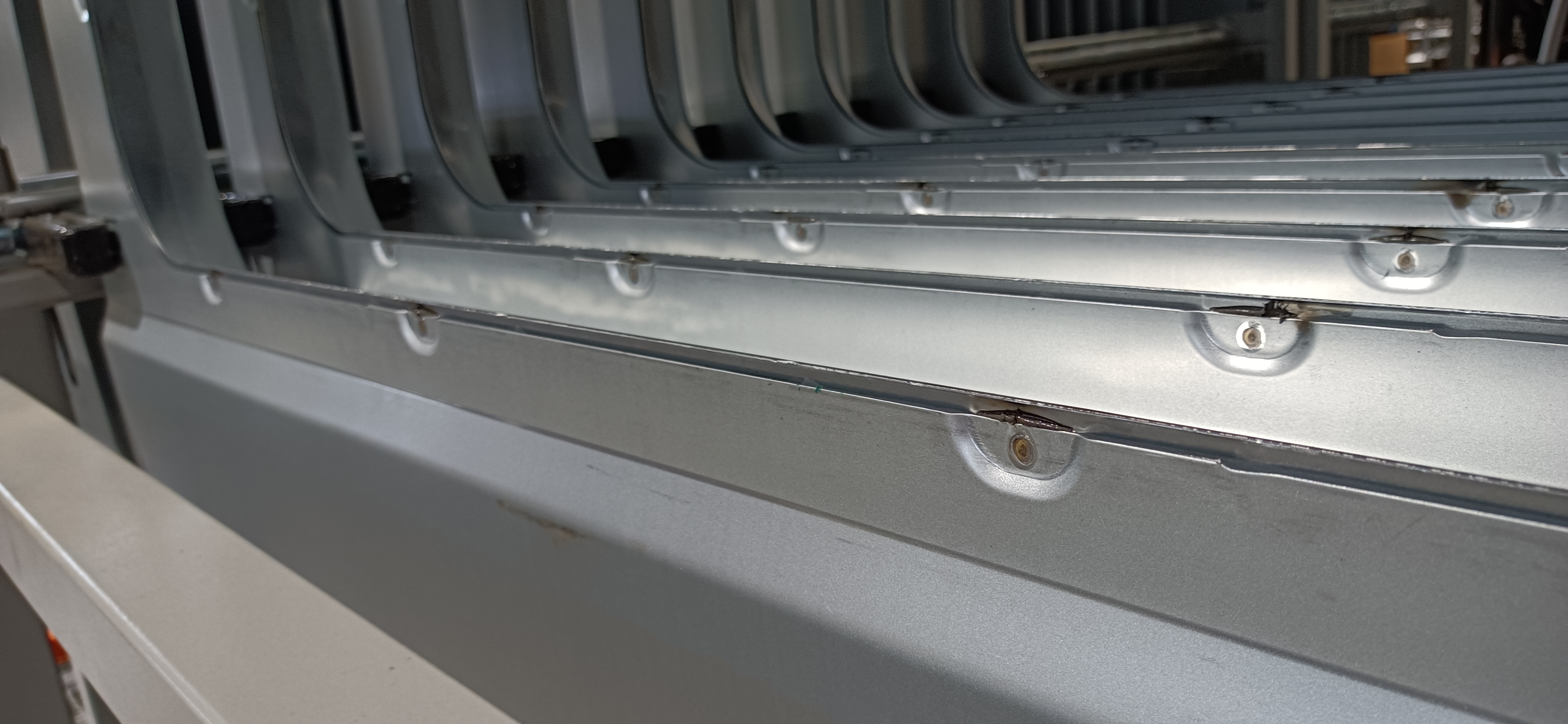

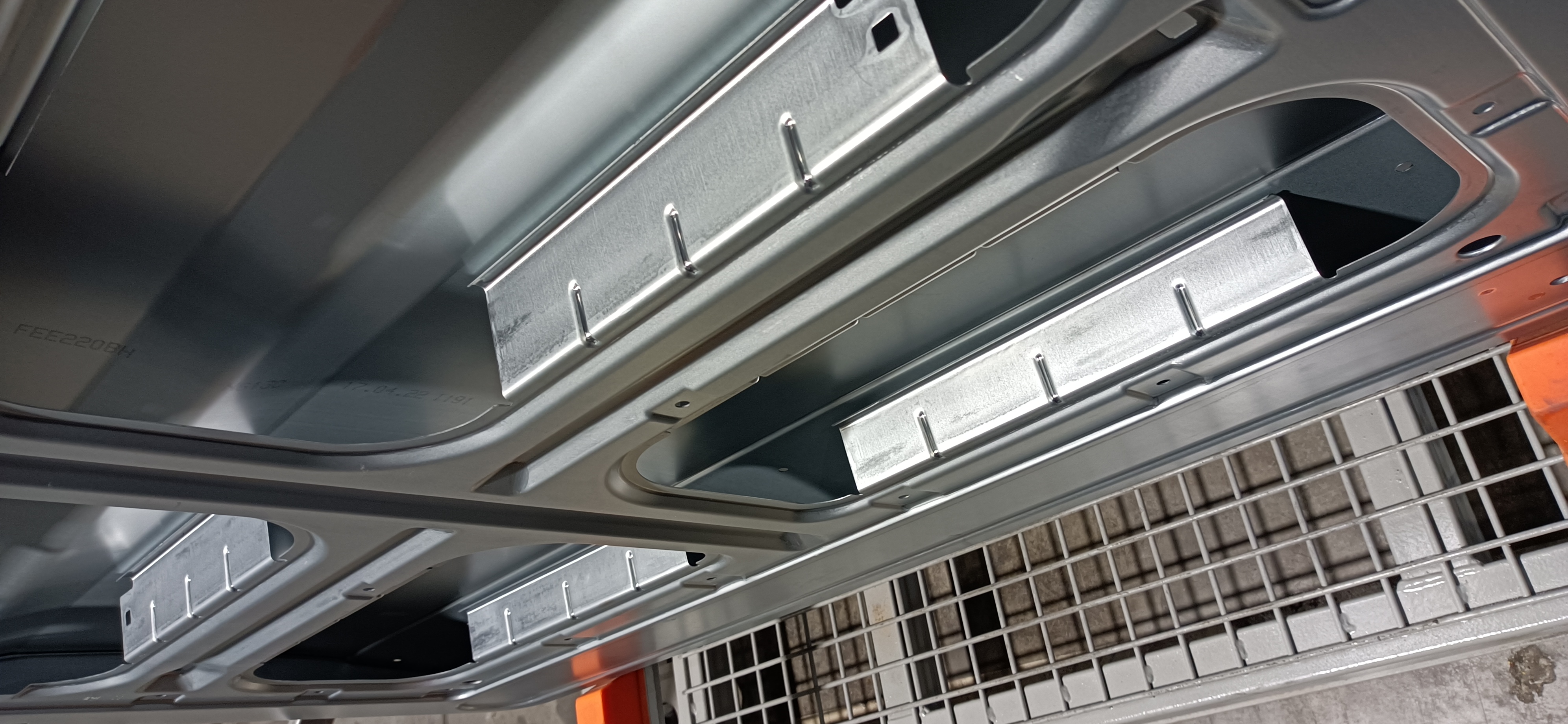

Chodzi o to.
Na zdjęciach są panele sliding door z "czworaczków".
Przeszklone mają zupełnie inną linie łączenia paneli zewnętrznych i wewnętrznych drzwi. Jest dystans między nimi a tylko punktowo są do siebie zbliżone w miejscach zgrzewów. Cała przestrzeń jest wolna i umożliwia wentylację i odprowadzenie ewentualnej wody. Poza tym zmniejsza też wibracje i drgania podczas zamykania drzwi z klejona szybą.
W blaszaku oba panele do siebie są dociśnięte na klej po całym obwodzie.
Nie wiem jak w Trafficu/Vivaro ale pewnie podobnie.
Blaszak
Glass
Ponadto temat wiotkiej blachy w drzwiach...
To chyba standard w tych autach. W sumie nie wiem po co te blachy poziome są skoro i tak poszycie wisi w powietrzu :?

Murano pisze:Chodzi o to.
W Vivaro jest podobnie jak w przeszklonych "czworaczkach", z tym że są dodatkowe pionowe poprzeczki, nitowane do wewnętrznej blachy. Dlatego napisałem w poprzednim poście, że po wycięciu
oko pisze:miejscami blachy się nieco rozeszły.
Uszczelka jednak zebrała to wszystko do kupy i wszystko się trzyma.
Co do blachy na drzwiach, to w Vivaro jest właśnie identycznie. Poziome blaszki nie trzymające niczego.

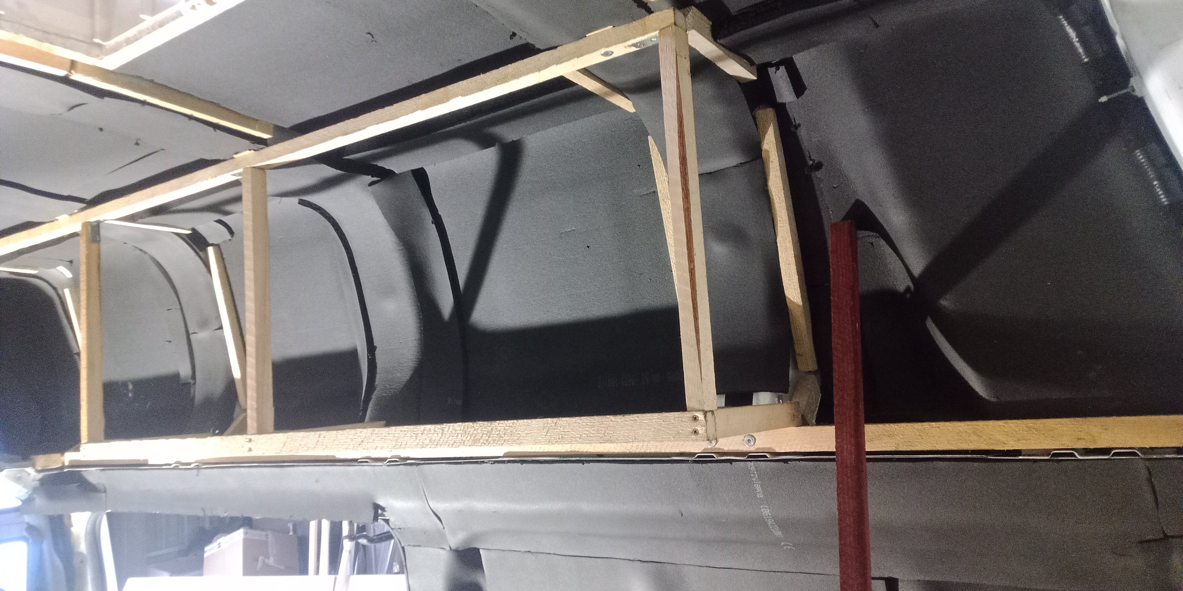

Jakiś czas temu kupiłem 100mb kantówek na szkielety zabudowy. Już wtedy wiedziałem:
oko pisze: Nie twierdzę, że te 100mb wystarczy ;)
Nie wystarczyło. Tak więc tydzień zacząłem od zakupu kolejnych 50mb kantówki 30x20. I już wiem, że znów braknie :lol:
Prace w aucie zacząłem od przykręcenia sufitu. Niestety, po wstępnym przykręceniu do wklejonych tu i ówdzie kantówek, okazało się że kantówki są rozstawione zbyt rzadko, sklejka mocno faluje i jest po prostu krzywo. Szybka zmiana koncepcji i dołożenie kantówek nad listwami mocowania szafek górnych.
Po tej korekcie, sufit obniżył się w środkowej części o ok, 2cm, ale nie stanowi to żadnego problemu.
