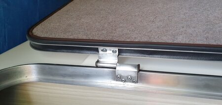

Ja za krótkie parapety, tam gdzie potrzebowałem 60 cm (łazienka) robiłem tak, że od ściany odsuwałem i laminowałem do parapetu wciskając pomiędzy wewnętrzną a zewnętrzną ściankę cienką deseczkę coś koło 12-13 mm. W ten sposób powiększyłem wymiar głębokości a dołożony element obiłem tapicerką.

Tutaj trochę widać o co chodzi.
Wytnij kilka plastikowych żeberek w parapecie wewnątrz, żeby głębiej wsunąć listwę. Posmarowaną żywicą i obłożoną matą szklaną deskę wsuń na odpowiednią głębokość po uwzględnieniu części wystającej i zostaw zaciśnięte ściskami na noc.
Będzie lepiej trzymać. Ja dałem deseczkę z zapasem i obciąłem już po wszystkim uwzględniając krzywizny ściany.

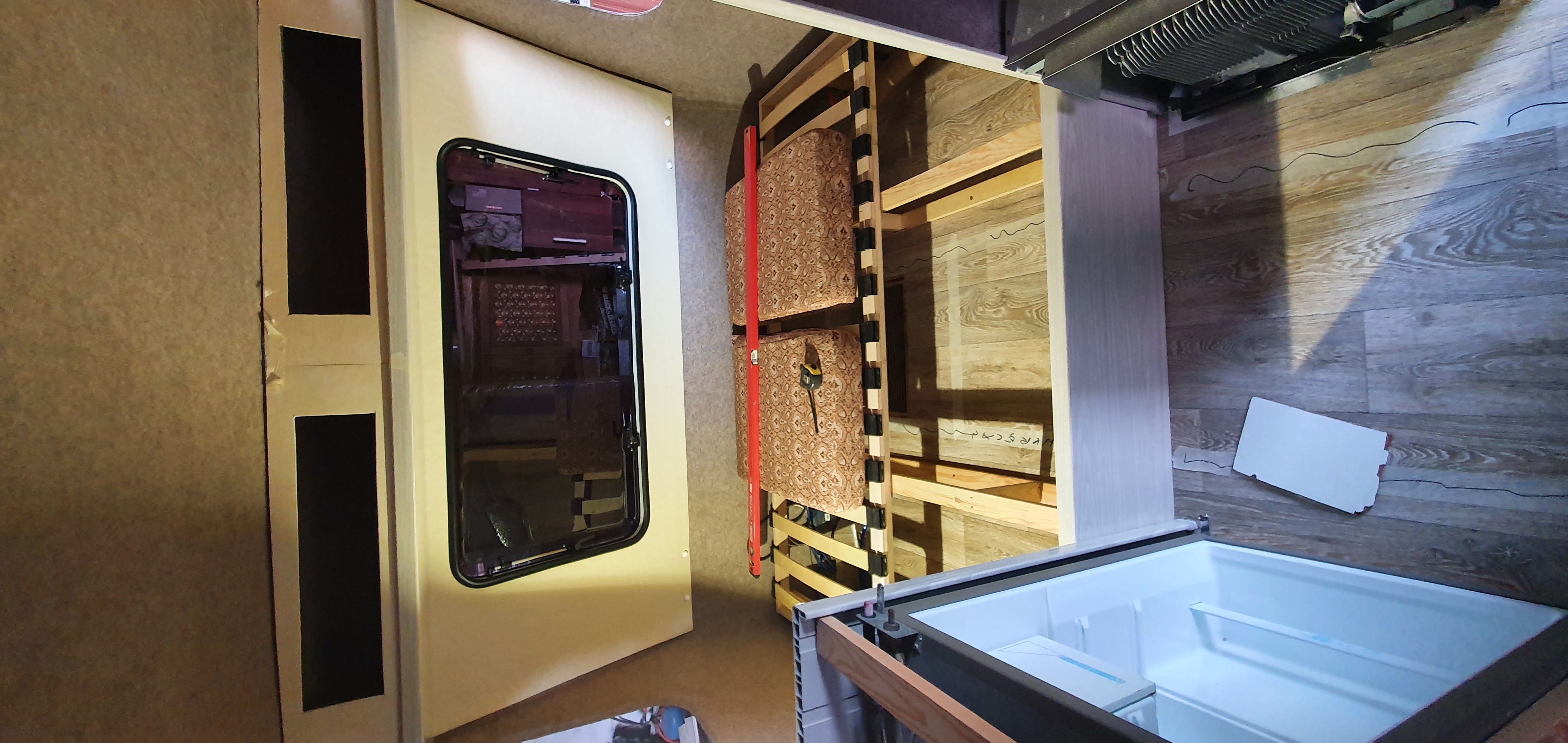

Ścianki przedłużone, wkleiłem deski 16mm, lodówka jednak będzie nad kołem, nie wiem jeszcze jak ją zakotwiczyć żeby nie latała. Musialem odciąć ori rurkę gazową pod podłogą. Przymiarka szafy i piecyka. Lekko sfrezowalem krawędzie na wysokości obudowy. Siedzi idealnie. Czy jest jakiś szablon Trumy do wycięcia otworu w podłodze? Z przyjemniejszych rzeczy zamontowaliśmy okno przednie i poleżeliśmy na przyczepowym materacu :D. Jutro zamawiam sklejkę.

Otwór ogarnięty po swojemu, grunt że pasuje :D , walka z czasem trwa.

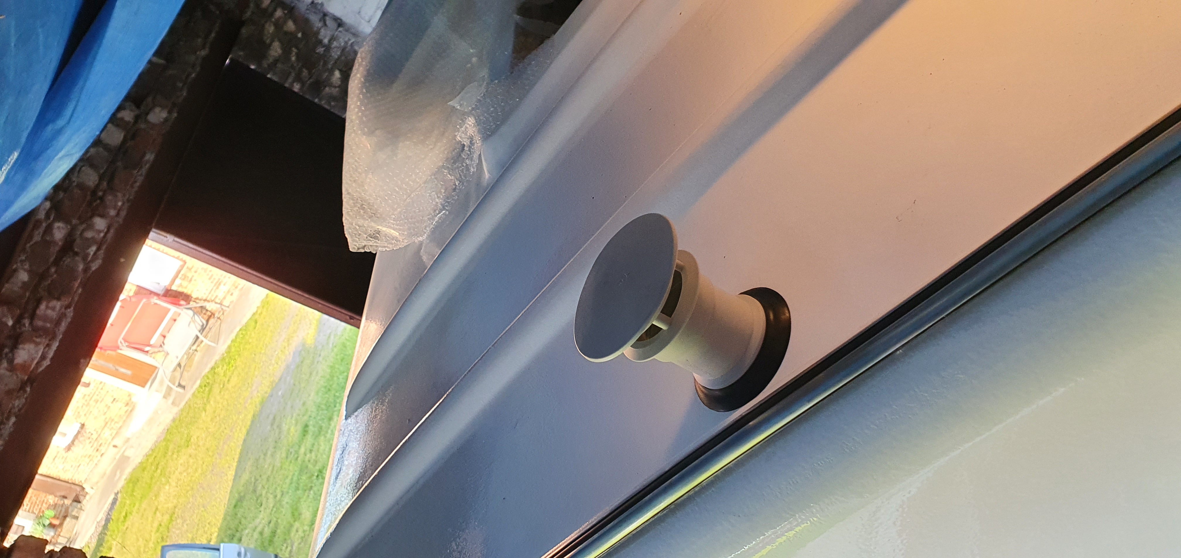

Gaz miał być prowadzony z butli rurą oryginalną, ale oczywiście wlot do przyczepy jest pod lodówką. Trzeba było gazrurkę wywalić.
Pytanie. Czy z reduktora przy butli można zastosować dwójnik? Chodzi mi o rozprowadzenie węża do zaworów pod zlewem oraz do gniazda zewnętrznego, które ma samo w sobie zawór.
Przymiarka lodówki dała w kość. :roll: :lol: Oczywiście wylot spalin jest za krótki, trzeba sztukować.
Montaż airmixa w toku, brakuje rury Fi 75 do połączenia z trumaventem, kołnierz trzeba dorobić, wlot zimnego powietrza też :lol: , jak się bawić to się bawić.
Kurier ze sklejką się spóźnia, masakra jakaś.
Edzia usiadła do maszyny i produkuje jakieś węże :lol:, ciekawe do czego?
