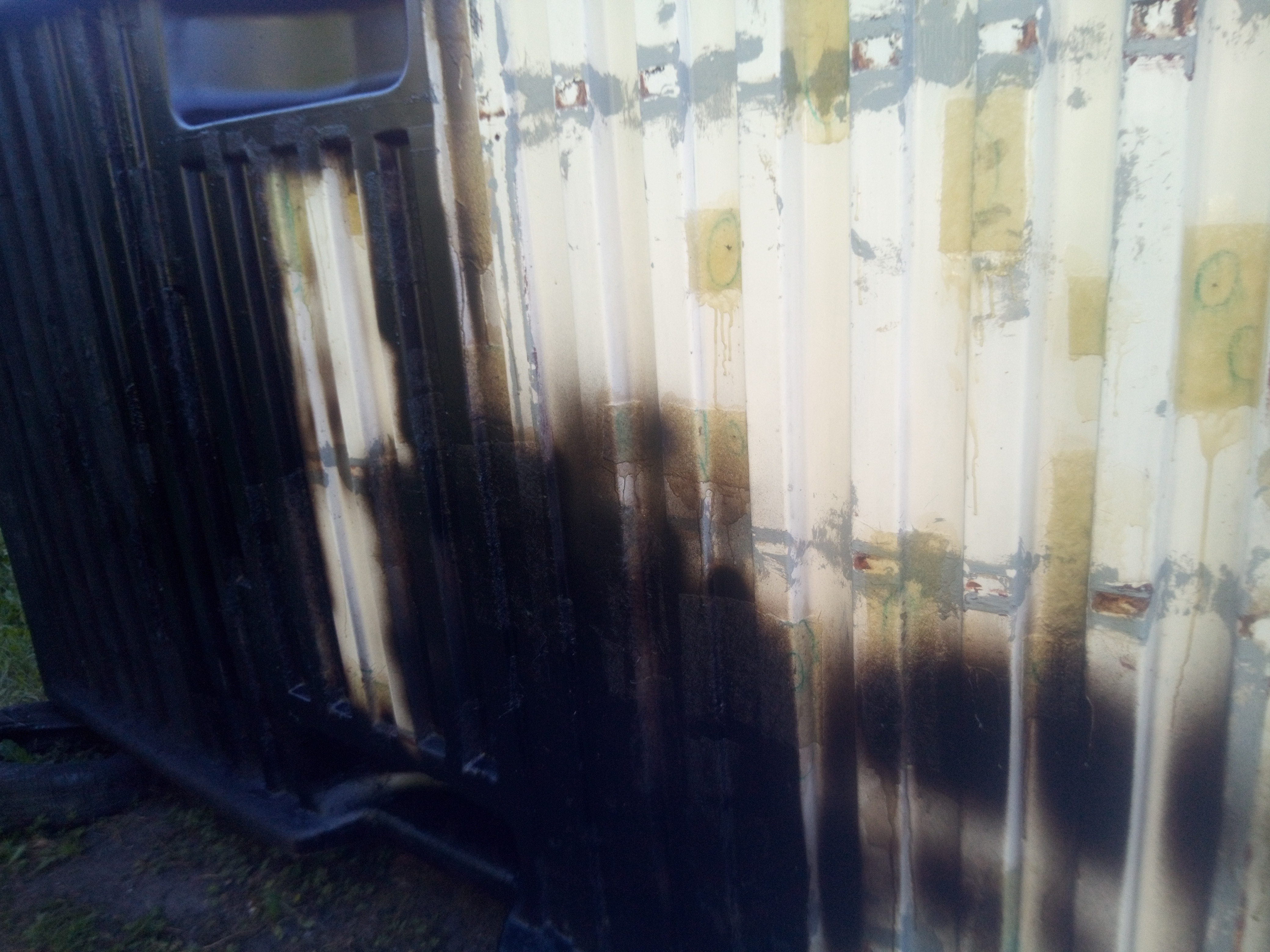

Nawiązując do wpisów odnośnie pękania wypełnień po pajączkach; czy "żelkot" to, to samo co "topkot" i czym ewentualnie się różnią. Na pewno kosztują więcej niż tradycyjna szpachla ale może lepiej taką uzupełnić ubytki w spodzie przyczepy niż później martwić się pęknięciami i ubytkami pod budą? Co prawda pod spodem nie widać ale... humor też potrafi zepsuć.

Rama wróciła z cynkowni koszt 520zł jako pretendent do nagrody za najdłuższy remont , prace idą zgodnie z harmonogramem [emoji38] podpory też ocynkowane ale galwanicznie koszt 50 zł jeśli chodzi o jakość powłoki ocynk tradycyjny jest o niebo lepszy ObrazekObrazekObrazek

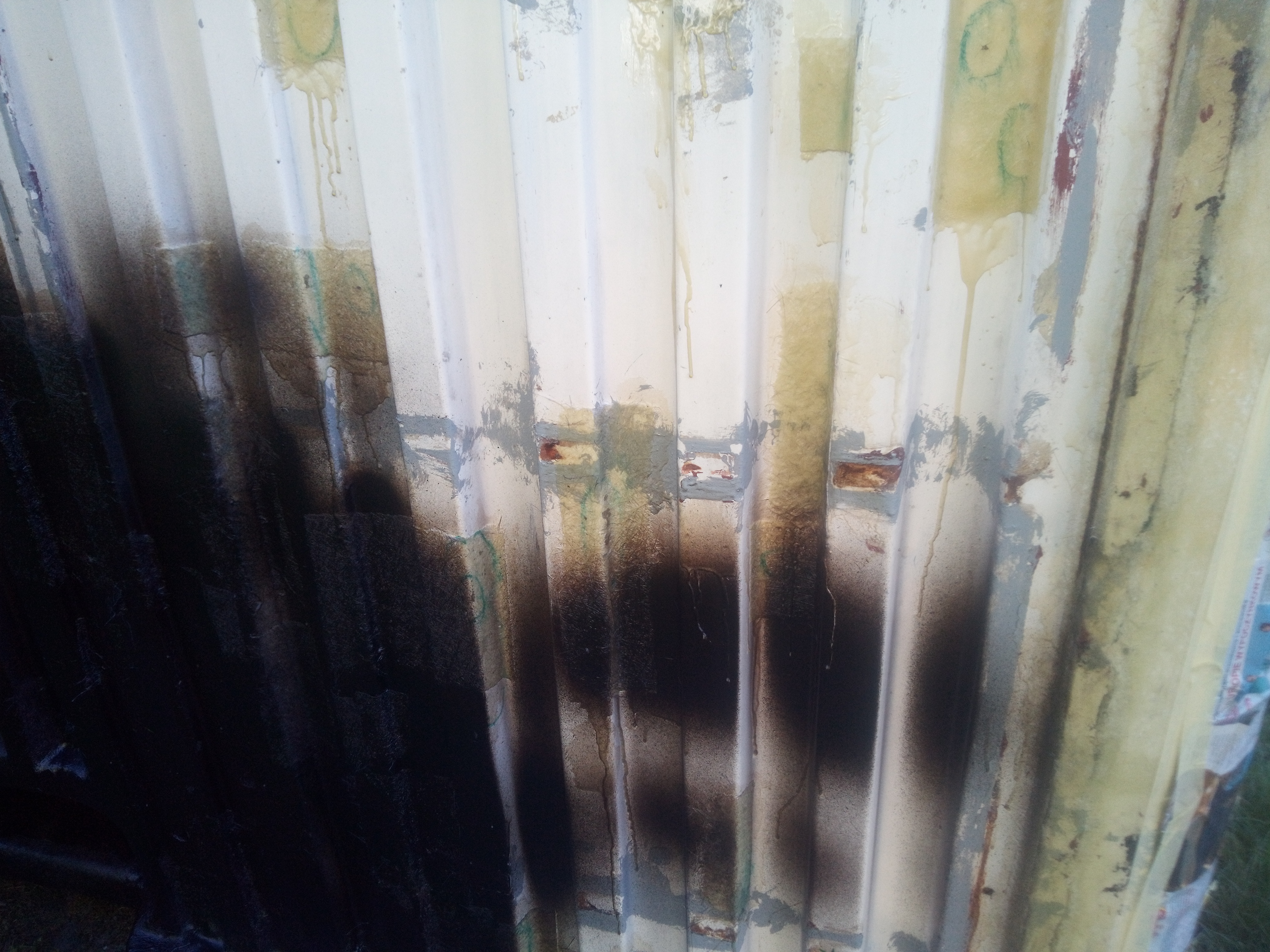

Po konsultacjach wszystkie pęknięcia ubytki zalaminowałem łatami maty z żywicą następnie maluję natryskowym barankiem BOLL .
Póki skorupa jest na boku dogłębnie przejrzałem dach niestety na prawie całej długości dachu pajączków nie ma za dużo ale tak jak na zdjęciu 3 występują drobne pęknięcia żelkotu ( tak się chyba nazywa warstwa zewnętrzna skorupy) i co z tym zrobić? Średnio mi się uśmiecha rozwiercanie już bardziej szpachlowanie zwykłą szpachlówka wykończeniową , czy szpachlówka żelkotowa? A może podkład i malowanie bez zwracania na takie pęknięcia uwagi ?
co z takimi pęknięciami zrobić ?

Nie wiem ile masz chęci żeby to zrobić porządnie.
Na ten przykład mój kuferek, który miał pewnie tyle samo pajaczków.
Frezowalem takim pneumatycznym dremelkiem.
Trochę tego było i wyglądało to jakby przyczepę zaatakował cornicus laminatus :lol:
Następnie wszystkie te miejsca wypełniłem żelkotem.

wlascicielwieloryba pisze:ja używam tego
https://www.sea-line.eu/gelcoat-filler-fast-dry/
Dokładnie używam tego samego. :D
